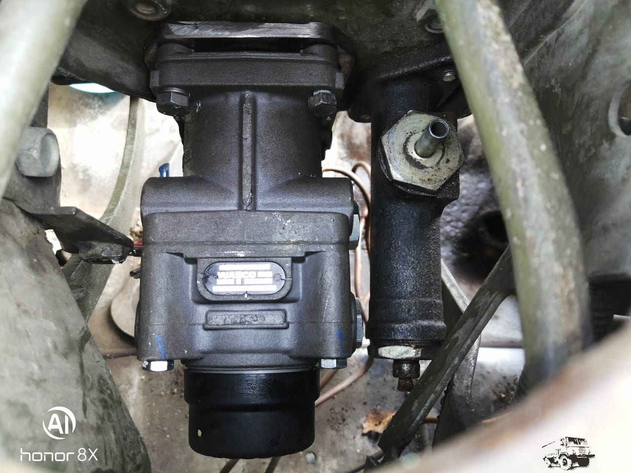

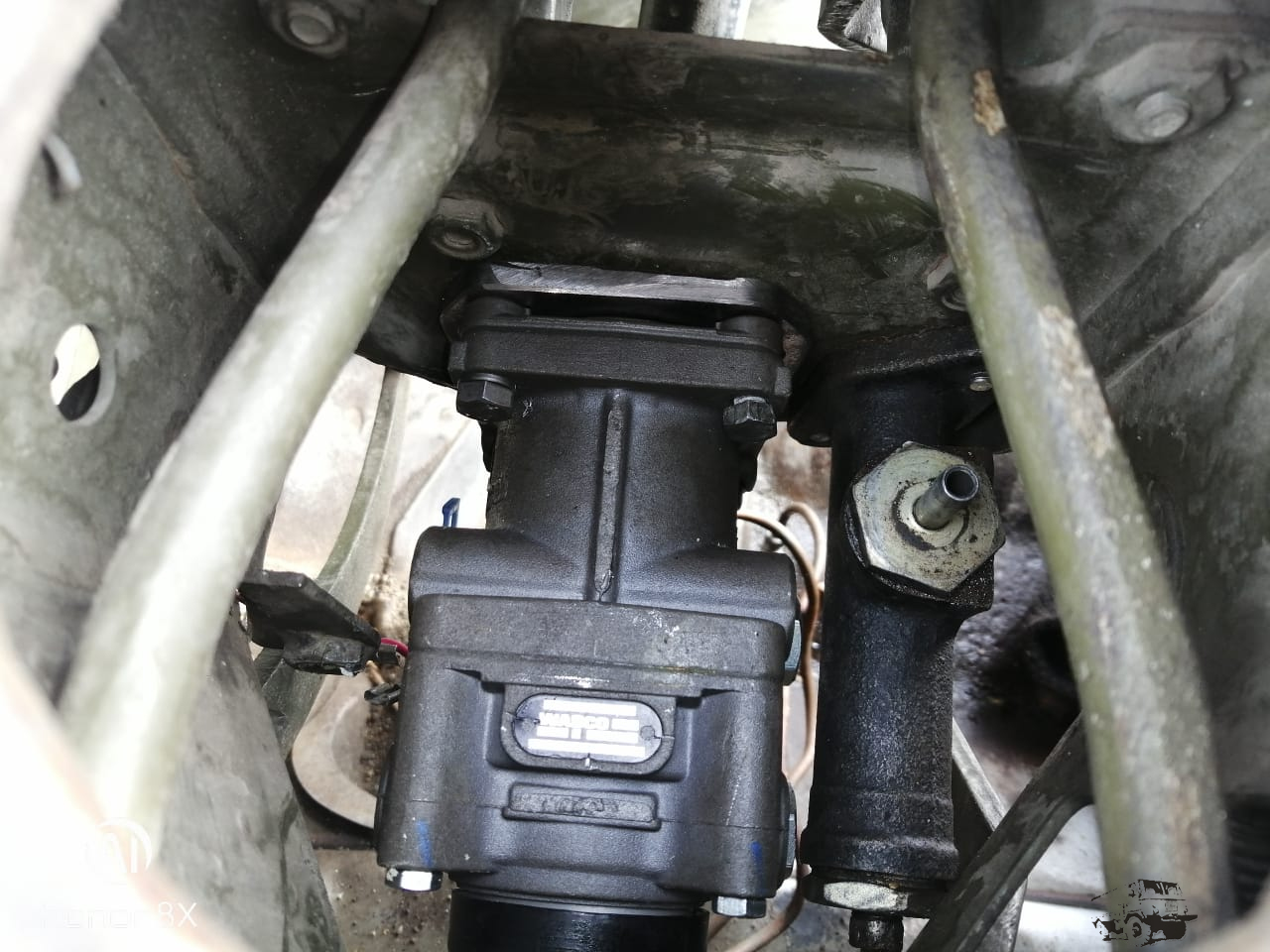

Пробные примерки от теории до практики..
Теперь всё встало как нужно..
Но это не точно
Но это не точно

Пробные примерки от теории до практики.. Теперь всё встало как нужно..
Но это не точно

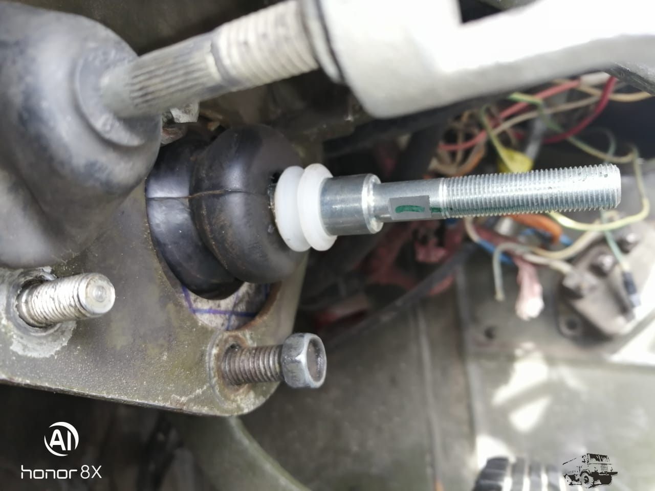

- Пархат
- Сообщения: 2433
- Откуда: Казахстан Алматы
- Поблагодарили: 12 раз
самый толстый жгут обернутый в шланг (для предотвращения преждевременного износа)

[ref]Пархат[/ref], а за краном выход магистралей через кабину бы?
Спасибо за фото
Спасибо за фото

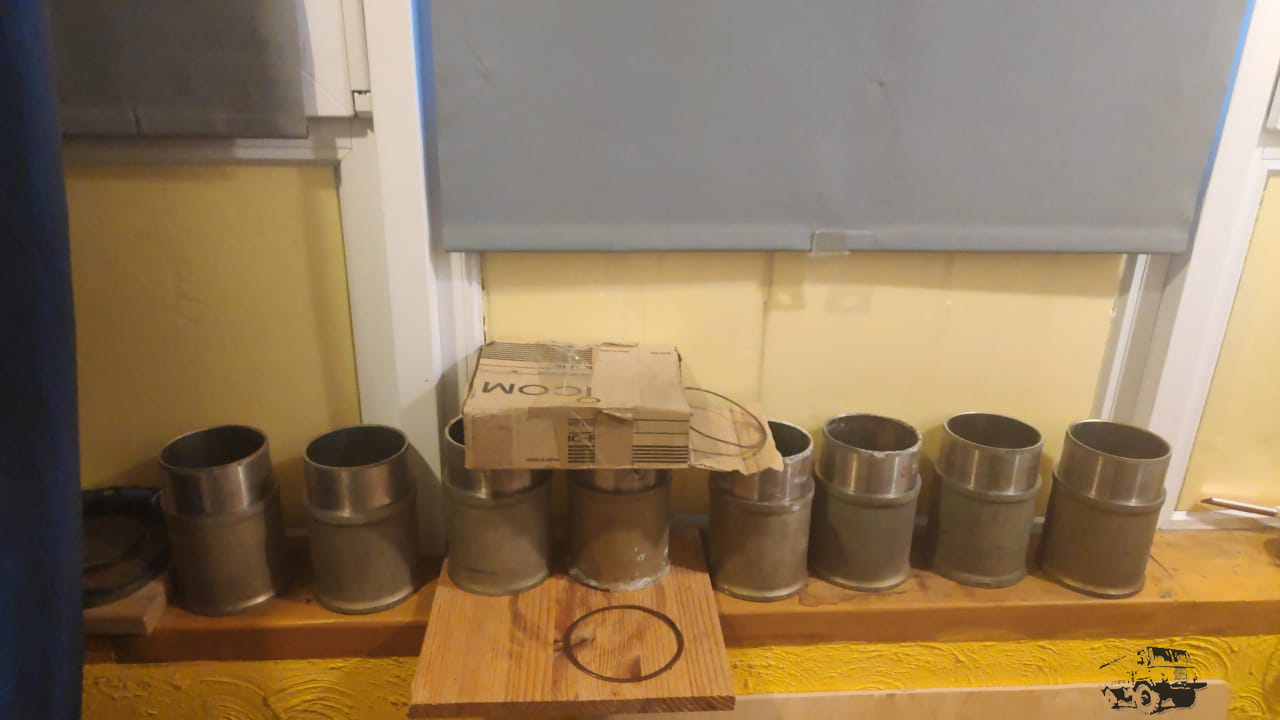

[ref]Zubo[/ref], да по ходу новая , красивая поршневая
Если не секрет откуда новая ? Это старые запасы или где то новую сейчас купил ?
По поводу герметика .. Поршневая то новая без накипи, но картер ДВС точно не новый и поэтому герметик однозначно..

Поршневую взял на авито, сначала в нижнем были по 3500 в солидоле. но подвернулось по 2500 у какого то перца, взял сразу. судя по значку РСТ росстандарт поршневая новая.

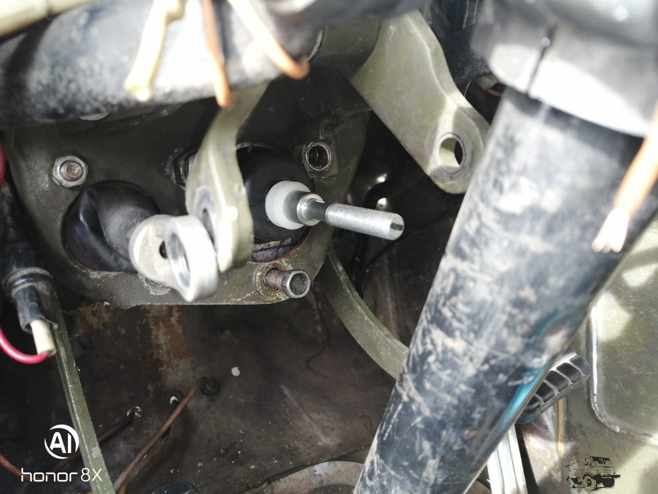

[ref]Пархат[/ref], интересно сделал рулевое.. Оно от 3309 дорогое правда ,но и классное
