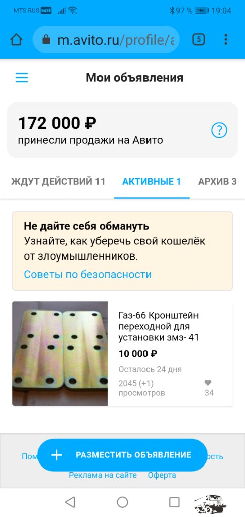

Последний оцинкованный комплект кронштейнов для установки ЗМЗ-41
Чего то жалко отдавать поэтому подзадрал цену
Интересно хапнут нет
Своим скидка

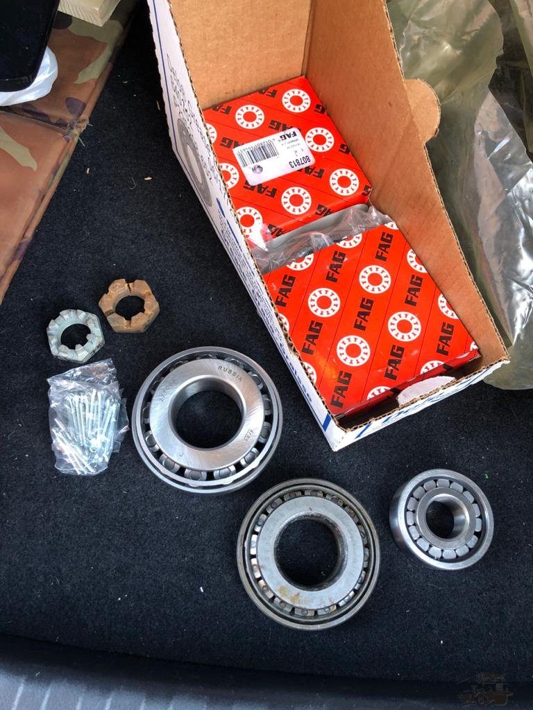

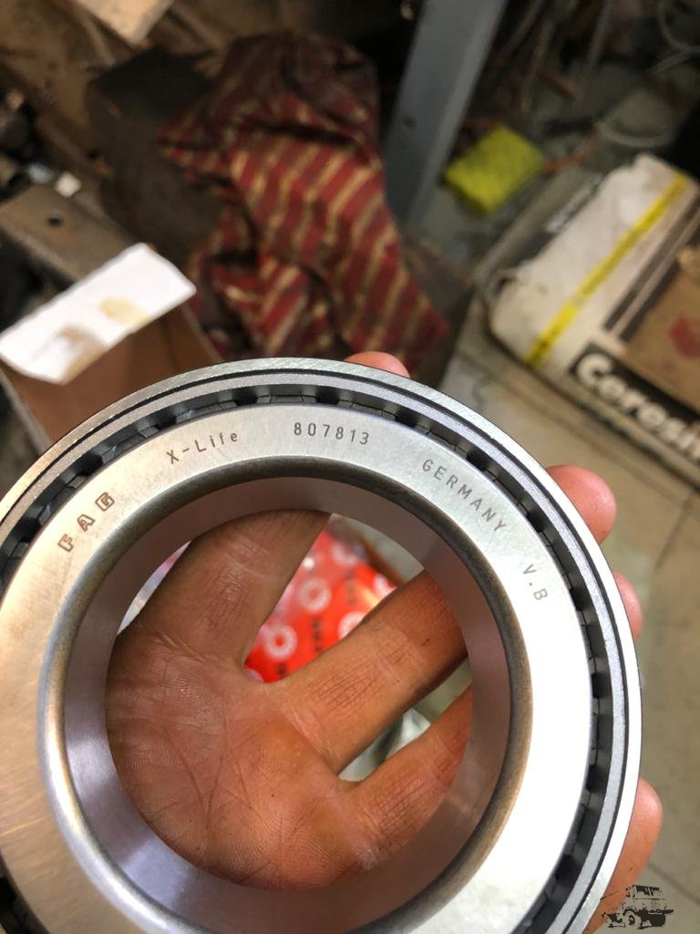

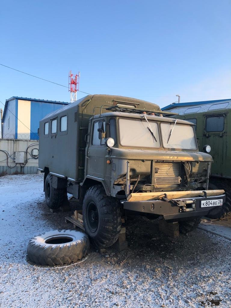

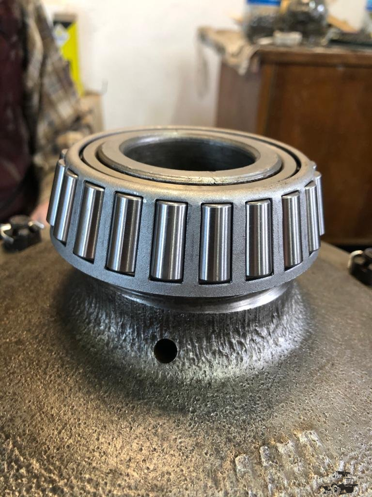

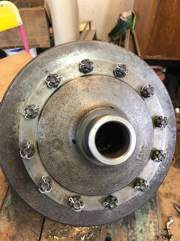

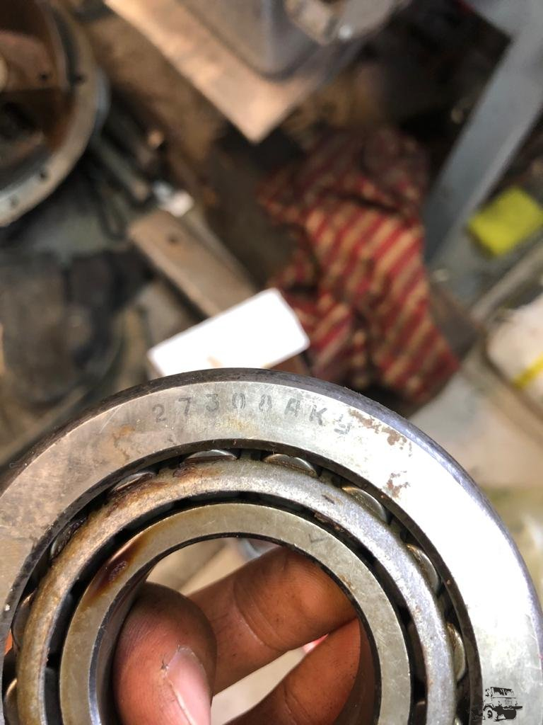

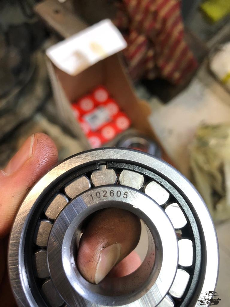

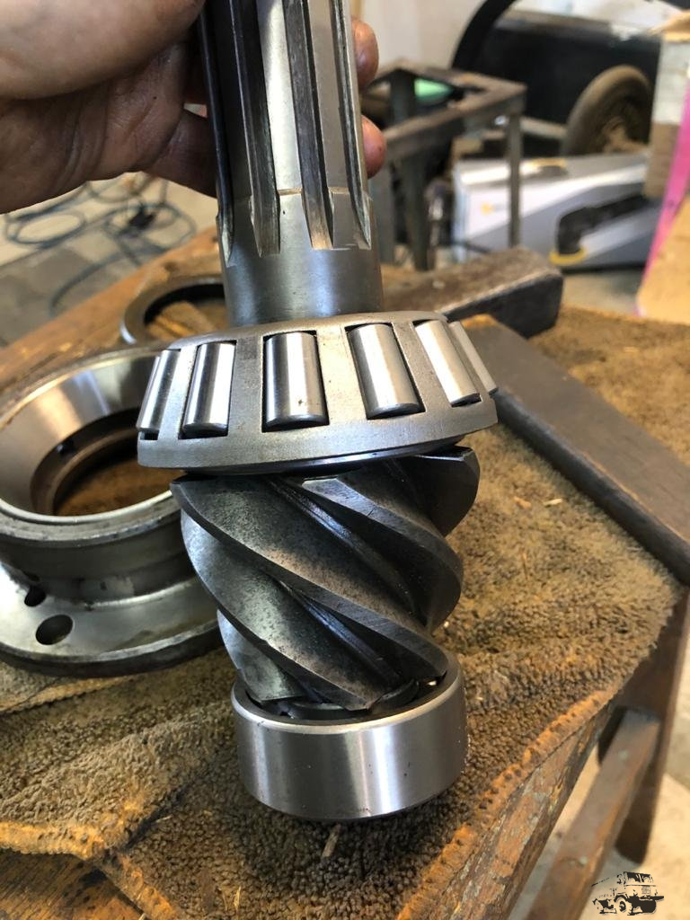

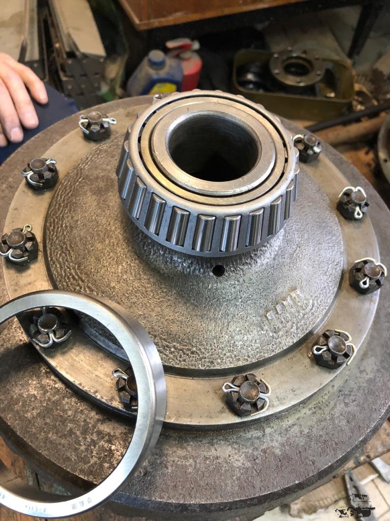

Наш Амурский Шеремет не смотря на морозы в тёплых гаражах ведёт борьбу с мостами БРДМ-2. Вроде как есть все запчасти для начала сборки. И есть специалист который может правильно собрать по всем допускам-припускам,что-бы было всё без накладок..
В этом есть определенный кайф когда все красиво перебрано -заливается новое масло и ты понимаешь,что теперь агрегаты способны служить верой и правдой долгие тысячи км.пробега..

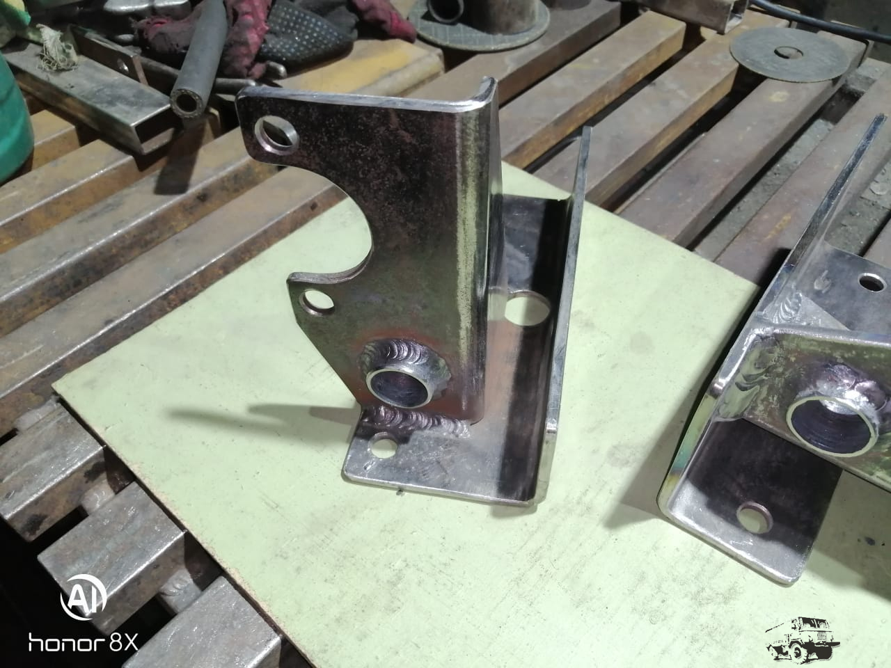

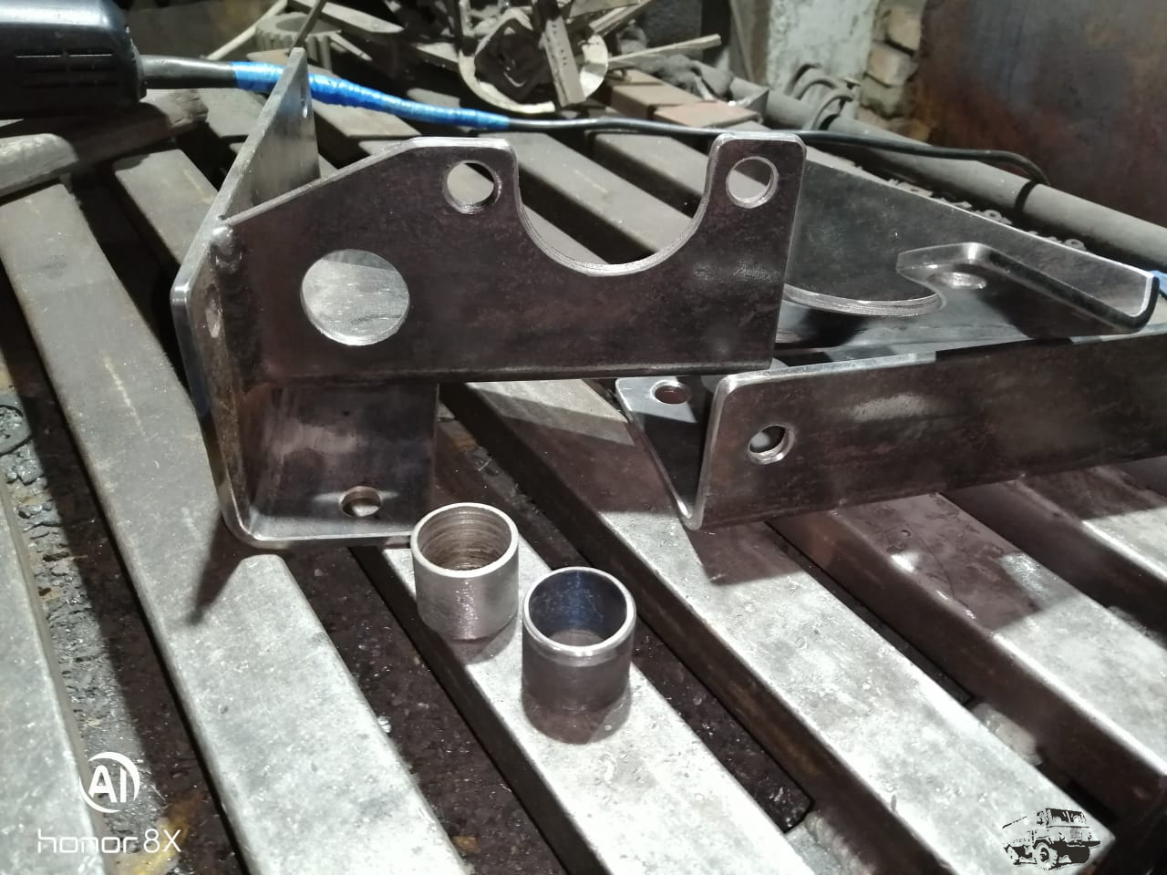

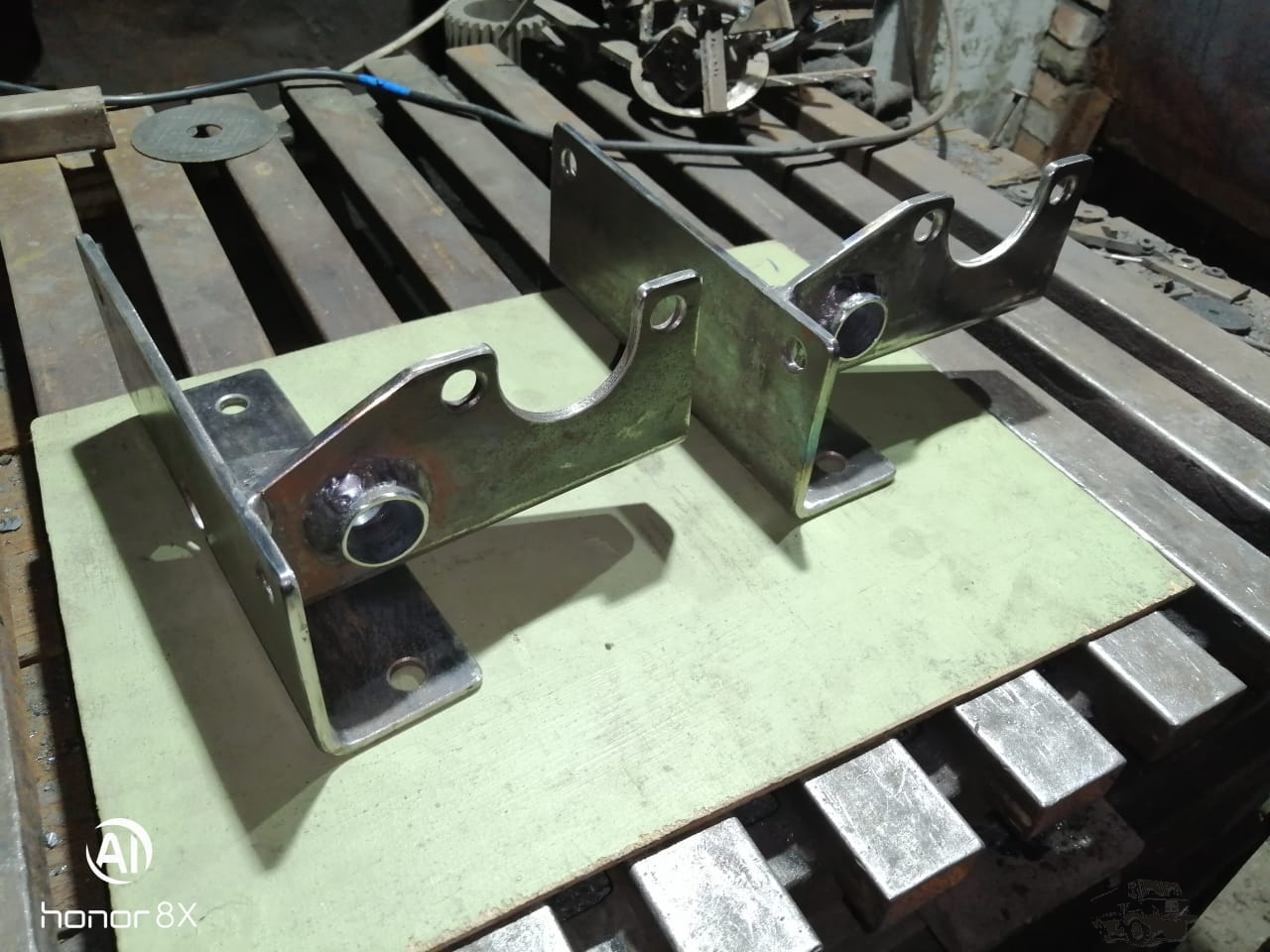

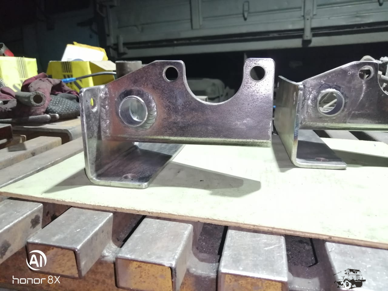

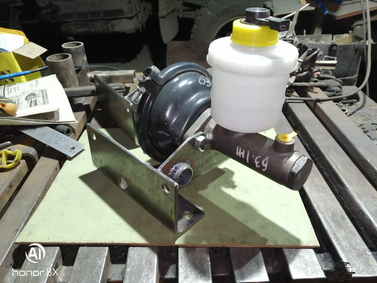

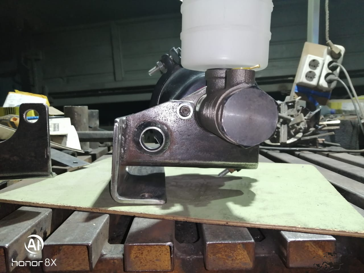

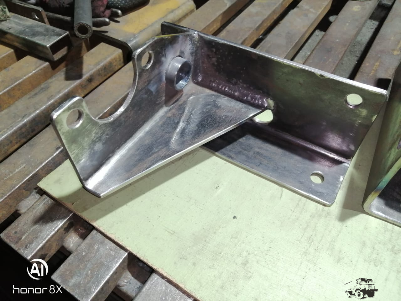

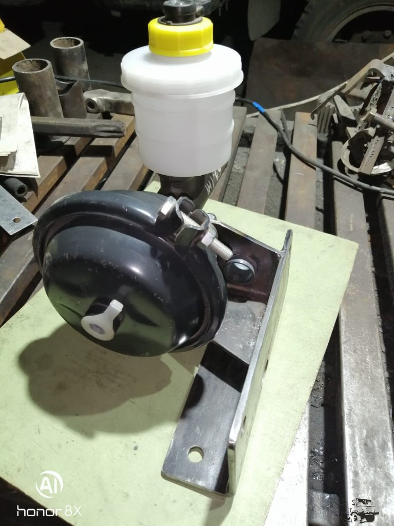

Добил два кронштейна в сборе.
Всегда как то делая какие то штуковины, что бы на них чего-то подвесить забываю о том, что на них сразу или со временем наростают косы проводов и каких-то трубок, и для них никогда нет крепежа.
Просверлили отверстие в кронштейнах для проводки чего-нибудь по раме и вварили трубку как направляющую в которой ни чего ни перетрёт и как хомут одновременно. Много туда не влезет, но хоть чего-то..
Получились одинаковые за разницей в переднем есть заклёпка на раме под которую пришлось сделать отверстие для полного прилегания к раме.

Фото..

- Пархат
- Сообщения: 2427
- Откуда: Казахстан Алматы
- Поблагодарили: 11 раз

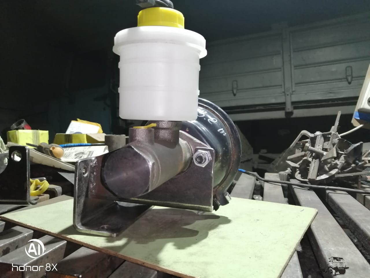

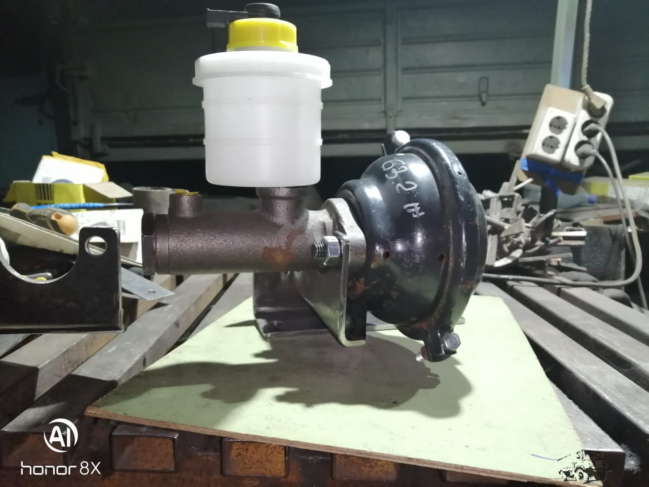

бочонки с тормозухой надо убирать если собираешься форсировать речки...
переходной быстросъем из под воздушной системы на 8 мм, трубочка пластиковая воздушная фирменная
и бочонок тормозной от нивы или жигули....

Пархат писал(а):[post]414371[/post] бочонки с тормозухой надо убирать если собираешься форсировать речки...
да , Рома, тоже говорит об этом .. Идея хорошая Я не против ,но нужно ещё всё это поставить и как то попробовать в действии

[ref]Пархат[/ref], а ВУТ у тебя от чего ?
Кран у тебя от Мерса вроде ? А можно тоже фото ?

кран тормозной от Мерса
на первой машине рабочие были как у тебя ПАзовские...но блин качество не айс...
одна у меня трижды клин ловила, дважды успевал среагировать
а на третий раз не почувствовал пока колесо не загорелась и лопнула...
так что сейчас на обоих стоит б.у мерсовские
