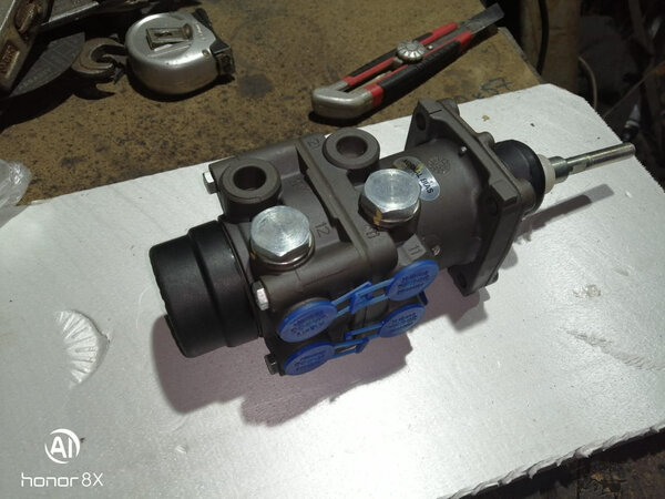

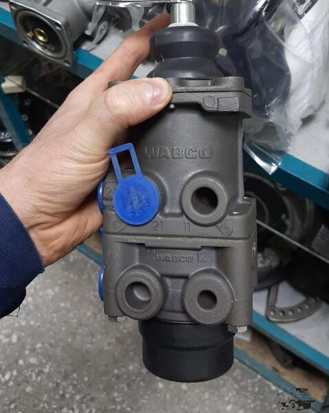

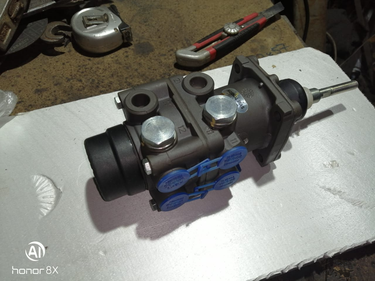

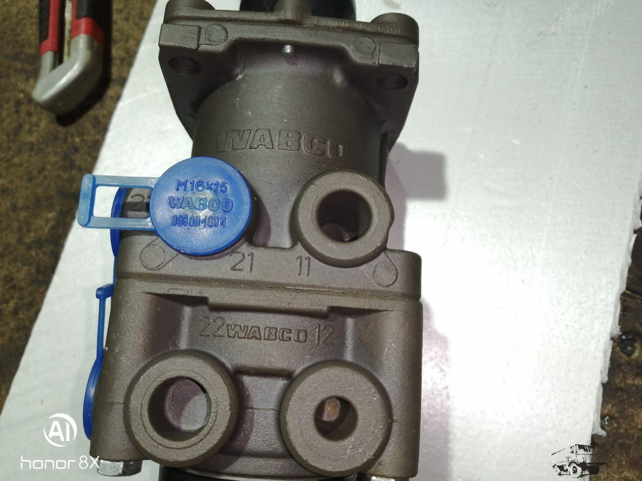

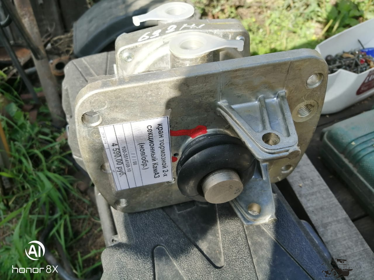

Например такой от камаза :shock: :idea: Тот который самого последнего образца .. 7.500 р.

На педальный узел нового образца кран легко встанет вместо гтц.

Да ранее фото выкладывал кучи ресиверов .. :shock: :idea: Ну мы хотим примерно на контур дать ресивер мин. от 20 литров. Что в теории в случае аварийной ситуации отсутствия подачи поздуха вполне хватит,что бы спокойно до полной остановки совершить с 10-ток потрможений.. Не точно :shock: :idea:

kolinz писал(а):[post]413096[/post] На педальный узел нового образца кран легко встанет вместо гтц.
Правильно.. и если его ещё и купить как самого нового образца то он будет ещё и чуть компактнее своих прошлых собратиев :-o :!:
Сообщения: 4412
Кран старого образца помасивнее и основание спиливать нужно ,что б поместить в педальный узел..

У меня 94 год,я мимоходом прикидывал кран,по сути встанет почти без доводки.Разве что сброс надо будет наружу вывести.

kolinz писал(а):[post]413107[/post] прикидывал кран,по сути встанет почти без доводки.Разве что сброс надо будет наружу вывести.

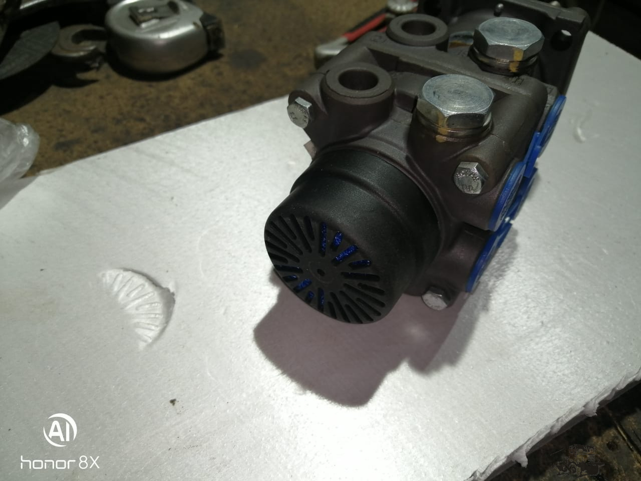

а вот ,чтобы его ни выводить на улицу поставь как у меня осушитель и купи КРАН новый образец с воздушным глушителем и уже и тихо будет и ни чего посути и на коврик выливатся не будет :-o :idea: Просто будет выдыхать в кабину и усё..
Сообщения: 4684
Поблагодарили: 204 раза
У меня кран с воздушным глушителем и он чуть ловчее твоего по передней части,но сброс всё равно придется выводить.Во первых не комфортно по шуму,во вторых,при торможении вся пыль полетит по кабине.
Сообщения: 4412
kolinz писал(а):[post]413111[/post] комфортно по шуму,во вторых,при торможении вся пыль полетит по кабине.
ну да у нас в кружке "шаловливых ручек" тоже выведены прежние работы с кранами из кабины в атмосферу. Я тоже хотел выводить на улицу ,но вроде как есть мысль что с глушителем нового образца уже как бы и не нужно .. Но подготовку под выход на улицу полюбому сделан будет , а там по обстоятельствам.. :shock: :idea:
