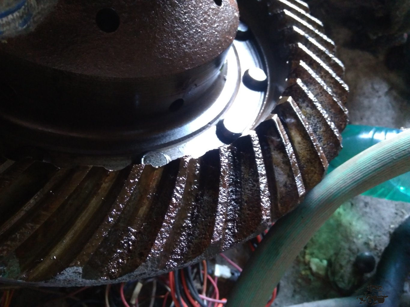

Покупал донора газ 66, вот разобрал передний мост с целью его установки на МТЗ 82, обнаружилась коррозия на ведомой шестерни главной пары, видимо мост долгое время стоял с водой.
Сообщения: 2432
Ускорение дизельного 66го посредством замены пар в редуктора
если подшиники норм....ничего страшного поездиш и глянец набьеш. :lol:
Сообщения: 2805
Благодарил (а): 84 раза
Поблагодарили: 80 раз
До подшипников недоставало я так понимаю, зубьев где то треть иль четверть затронуто, остальные в норм состоянии. Ещё вопрос, вот сейчас в редукторе зазор в ГП, ну как бы великоват, но если сдвигать эту шестерню для умёньшнния зазора, то она будет цеплять корпус редуктора, или есть ещё варианты хвостовиком регулировать?
Сообщения: 2432
там зазор на уровне толщины стандартного листа бумаги кажется
на глаз кажется великоватым...
так что езди и морочь себе голову

Сообщения: 4692
Благодарил (а): 52 раза
Поблагодарили: 199 раз
Корродированая пара будет выть,больше никаких проблем быть не должно.

танкист 204 писал(а):[post]407448[/post] Ещё вопрос, вот сейчас в редукторе зазор в ГП, ну как бы великоват, но если сдвигать эту шестерню для умёньшнния зазора, то она будет цеплять корпус редуктора, или есть ещё варианты хвостовиком регулировать?
Зазор лучше выставлять чётко по инструкции с прибором. Я на глаз по газетке выставлял на УАЗе слизало за полгода, друг на лёгком грузовике тоже выставлял на глаз, тоже самое слизало шестерни за несколько месяцев.

[ref]MERIDIANIX[/ref], так чё лучше пусть он будет больше, я про зазор. Просто мне там и регулировать то его некуда.
Насколько я знаю у нас этот узел на глаз регулируется и ничего ходят, подозреваю что в вашем случае качество запчастей оставляет желать лучшего

танкист 204 писал(а):[post]407467[/post] MERIDIANIX, так чё лучше пусть он будет больше, я про зазор. Просто мне там и регулировать то его некуда.
Там пятно контакта надо четко соблюдать и зазор.

Сообщения: 4692
Пятно контакта и зазор в паре слегка по разному выставляются.
