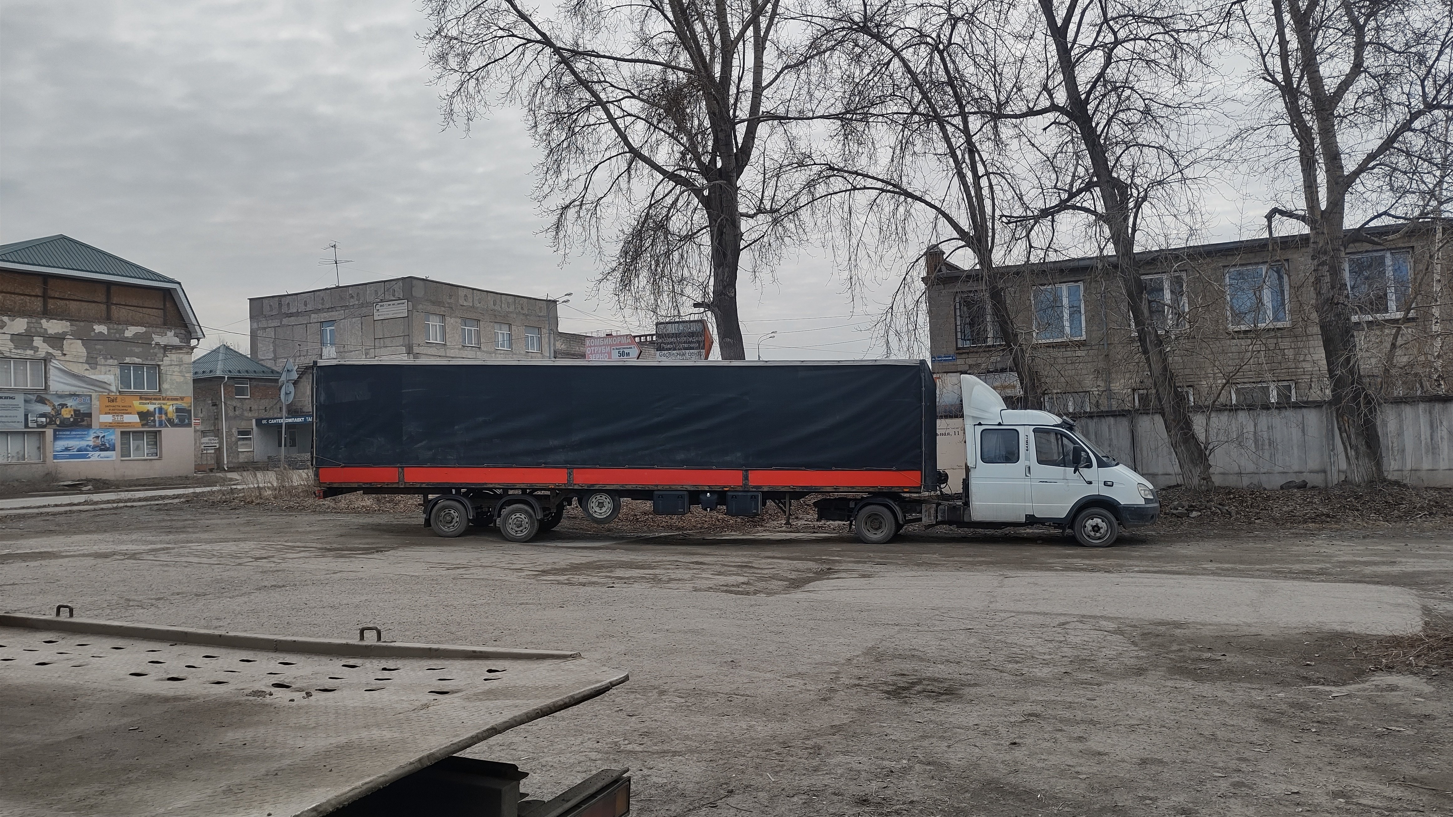

Я сначала в ютупе видел, а потом вживую - Газель - шаланду, 13.5 метров длиной, категории "B". https://youtu.be/OXWBbQLy-Zw
После этого считаю, что возможно не все, но очень многое. Главное - найти правильную последовательность действий.

Вот такую газель видел сегодня )))

rencom писал(а): 01 апр 2025, 17:39Вот такую газель
Шаланды полные кефали...

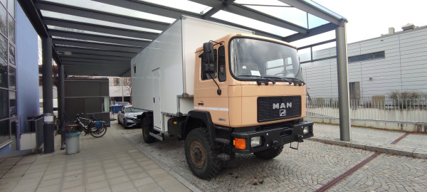

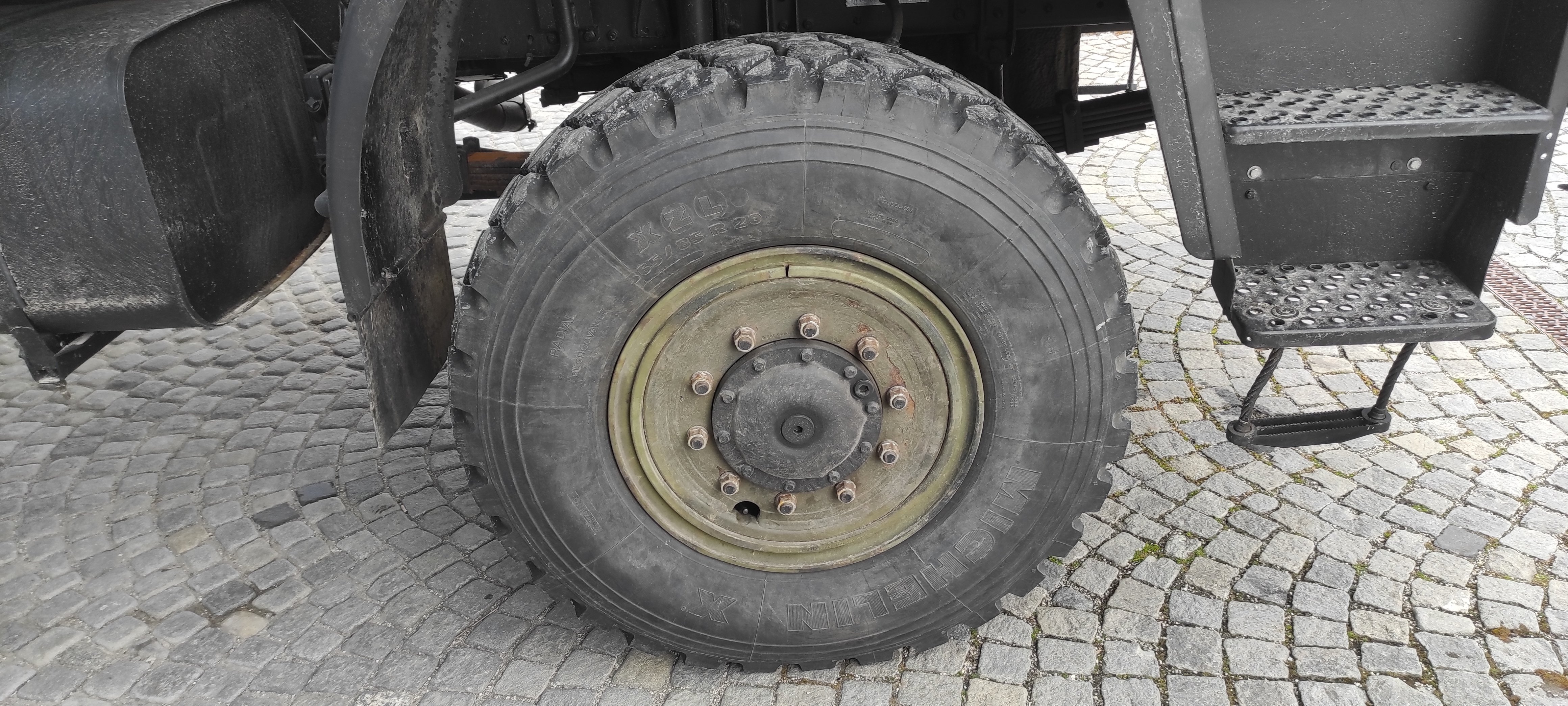

Посмотрел сегодня Мишлен вживую. Что сказать, внушает уважение, мне по пояс. Но на мой проект не катит.

Begemot, рисунок не понравился?

kolinz писал(а): 01 апр 2025, 19:01 не понравился?
Это резина для более тяжелой техники и задач, ее ставят на военную технику широко. Классная. Но в данном случае избыточна. В смысле в моем проекте.

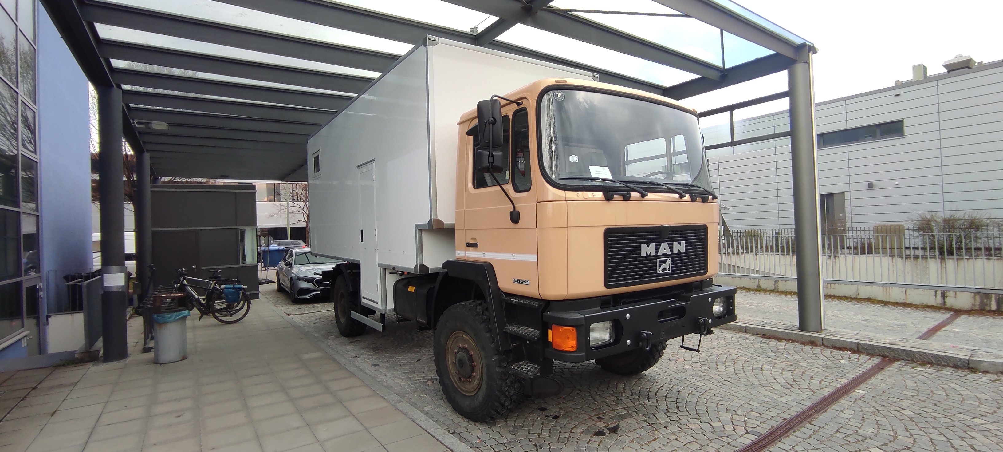

Begemot, то есть,ты не увидел разницу в размере между шинами Ман и шинами с фотографии которую я скидывал?Я ведь специально скидывал фото с размером и индексом нагрузки и подбирал не абы как,а примерно подходящее.

kolinz писал(а): 01 апр 2025, 21:35 не увидел разницу в размере между шинами
Конечно увидел, но в этом случае сути не меняет. Это не та резина которая станет в проект.

Begemot, оставляешь штатную 220-508?

kolinz писал(а): 01 апр 2025, 21:45 оставляешь штатную
На начальном этапе - да. Но в любом случае подберу резину по индексам и протектору подходящую.

kolinz писал(а): 01 апр 2025, 21:45оставляешь штатную 220-508?
Чуть не так - 240-508. А 220-я поменьше, она для ГАЗ 51-52.

Славон, я почему то думаю,что по годам 7.5-20 его родная резина,8.25-20 позднее пошла.Но не исключаю,что заблуждаюсь.
