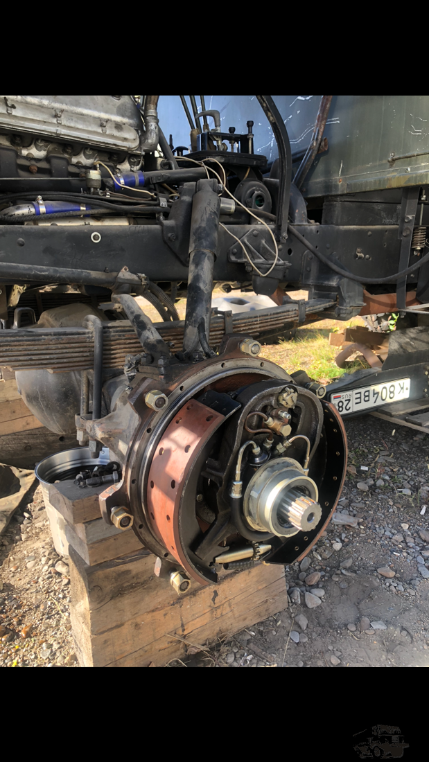

Извиняюсь за повторяемый вопрос, но все же - где взять сальники на ступицы БРДМ????

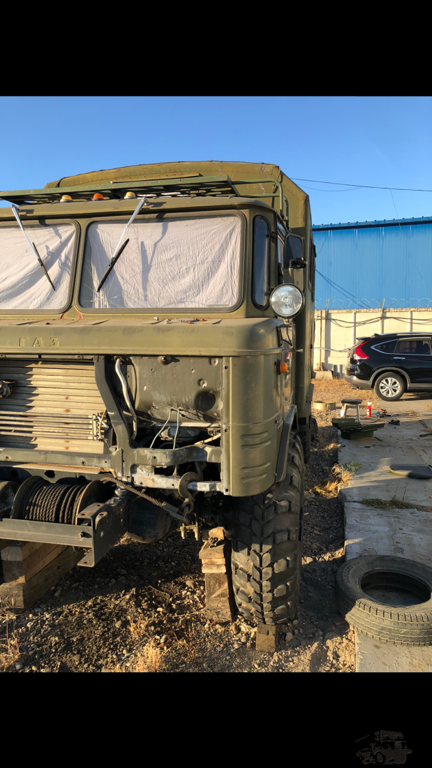

Закончил установку ступиц от брдм2 .

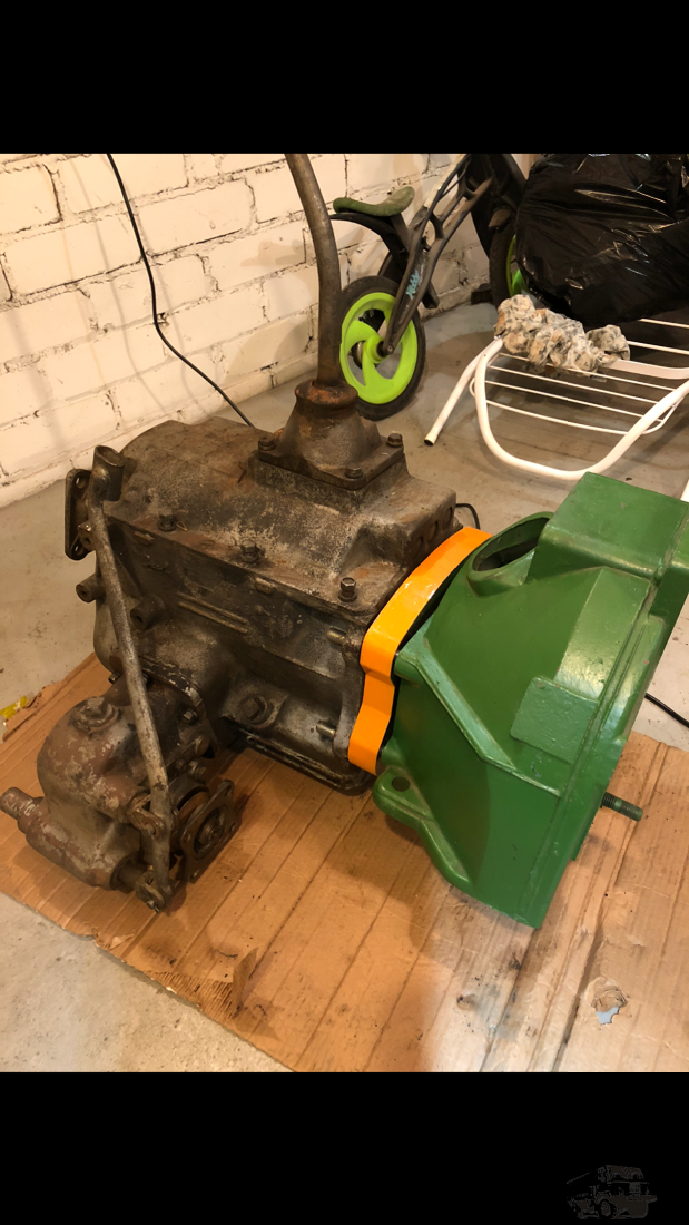

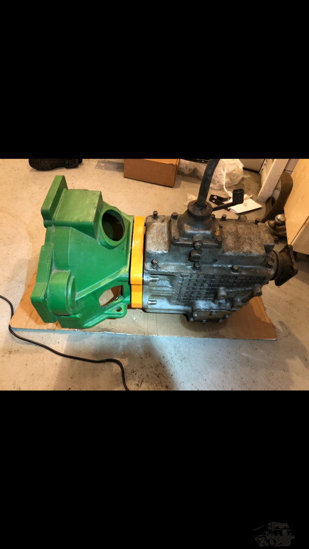

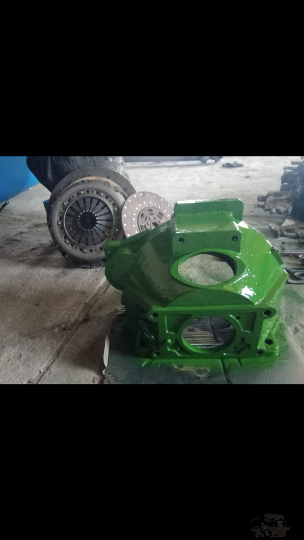

Колокол для ОМ 364 А под Газоновскую КПП, устанавливается на родную траверсу, вырезать и пилить ни чего не придётся. Маховик от Мерседес, диск сцепление Газоновский под шлицы КПП ЗИЛ. Оранжевая это переходная плита КПП ЗИЛ. Разобрал и произвёл дефектовку коробки, кто-то там уже лазил и установил синхронизатор 2 и 3 передачи новый, но наоборот, тем самым не включались эти передачи, в целом КПП как новая.

Alex_Sheremet писал(а):[post]443697[/post] Колокол для ОМ 364
а 41 мотор все ?

Колеса на двух широких половинкам стоят? Смотрю выступают за арку крыла кабины. Придется делать расширение.

ipkin писал(а):[post]443987[/post] Придется
Колёса родные от брдм2, ступицы сами шире и я диск перевернул, вывернул широкой половиной на улицу, а узкой во внутрь колеи с родными (металическими флиперами) на 16 см.

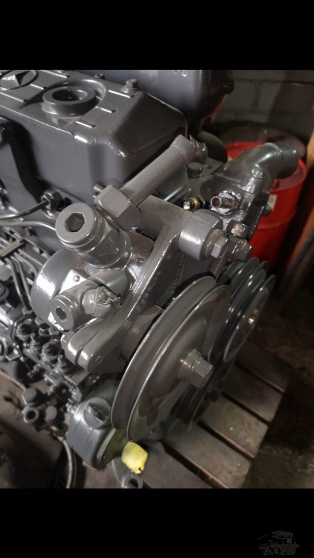

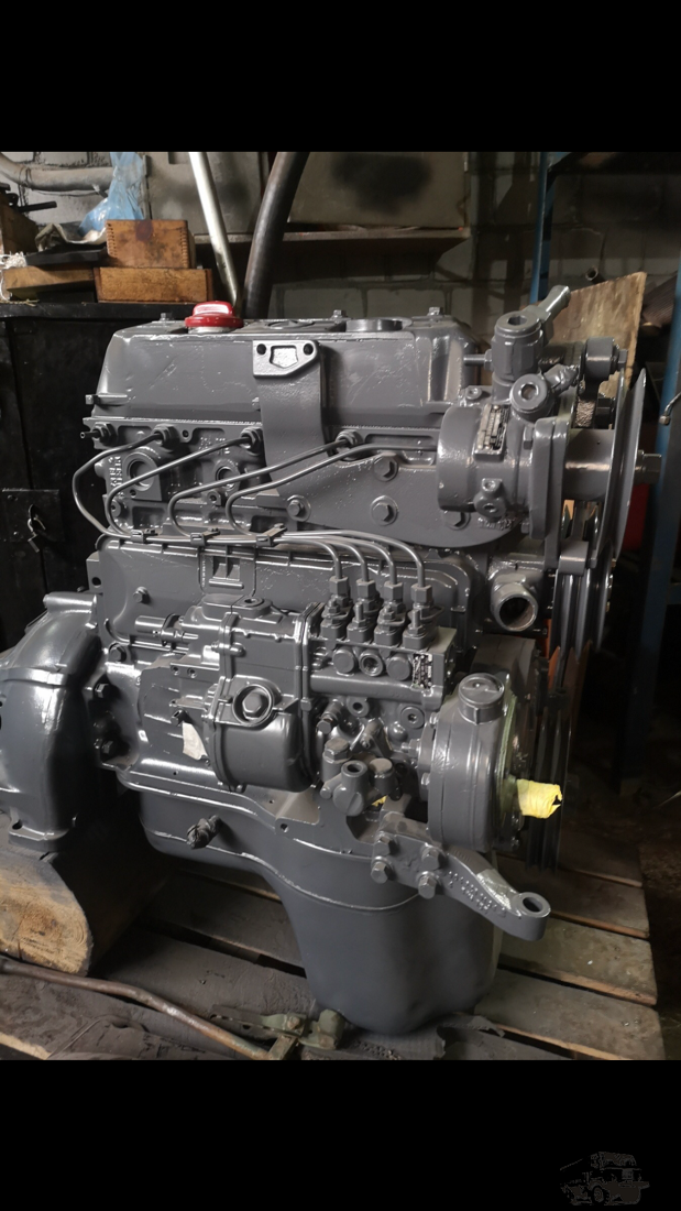

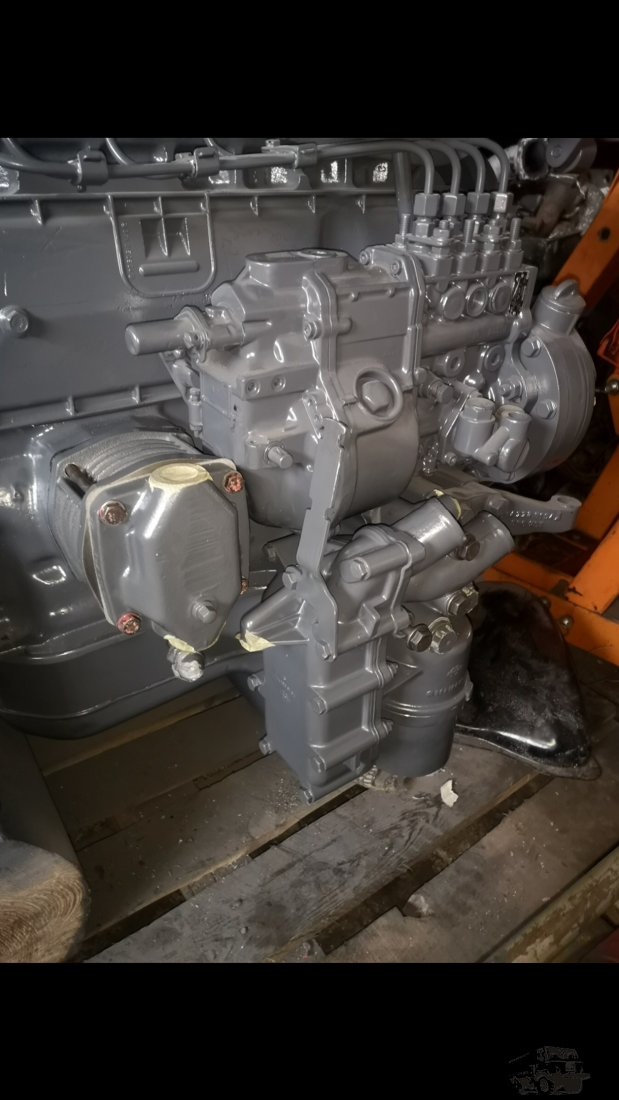

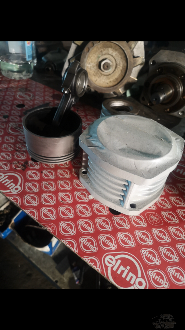

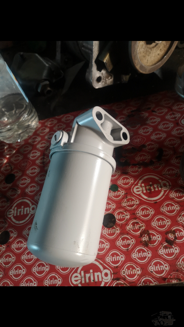

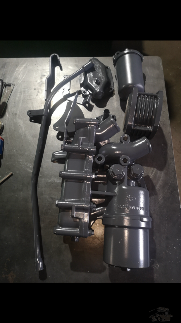

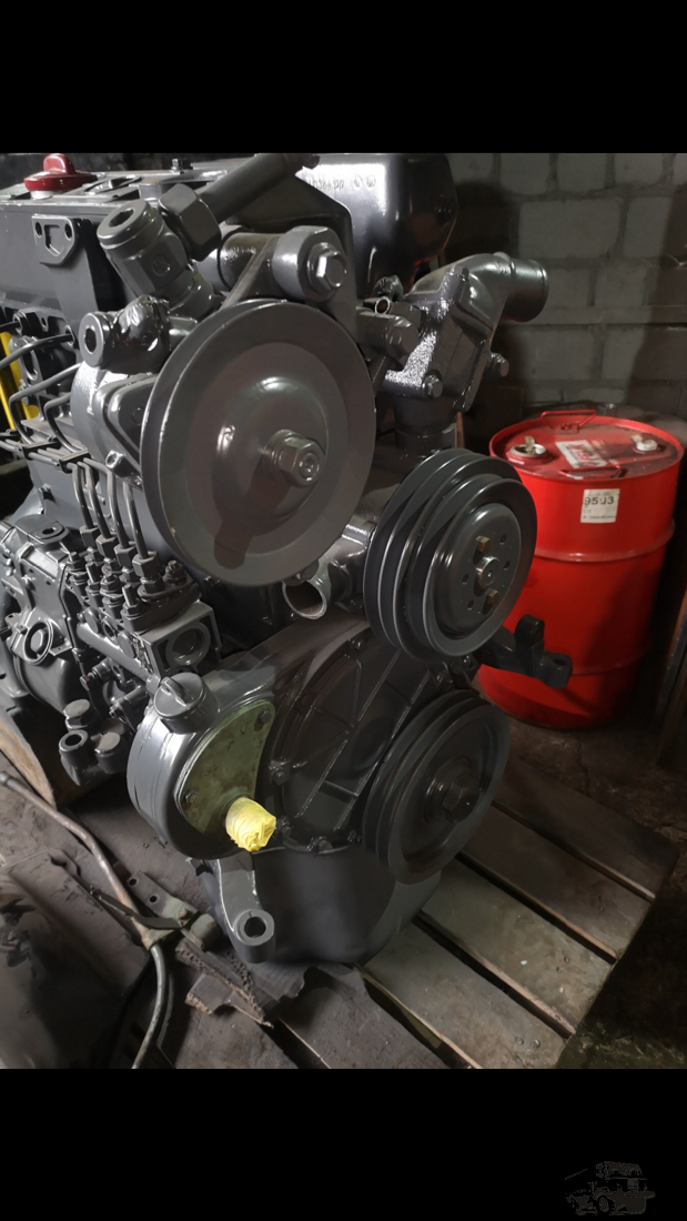

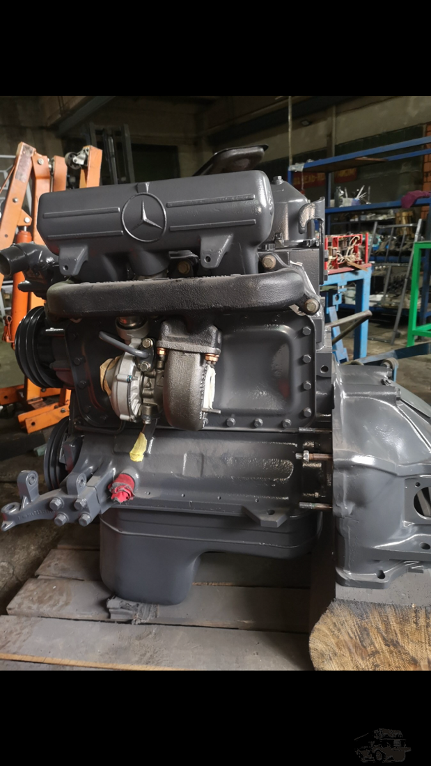

Тем временем движется сборка двигателя ом 364 а

[ref]Alex_Sheremet[/ref], что повлияло на смену направления по замену мотора?Чем стал плох ЗМЗ 41?

kolinz писал(а):[post]444618[/post] что повлияло на
Расход топлива, наличие электрики, трамблёр, провода, свечи, зажигание, карбюратор и т.д.

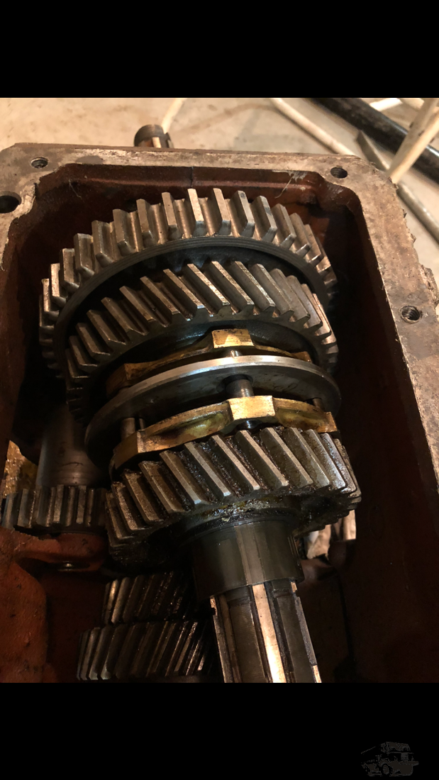

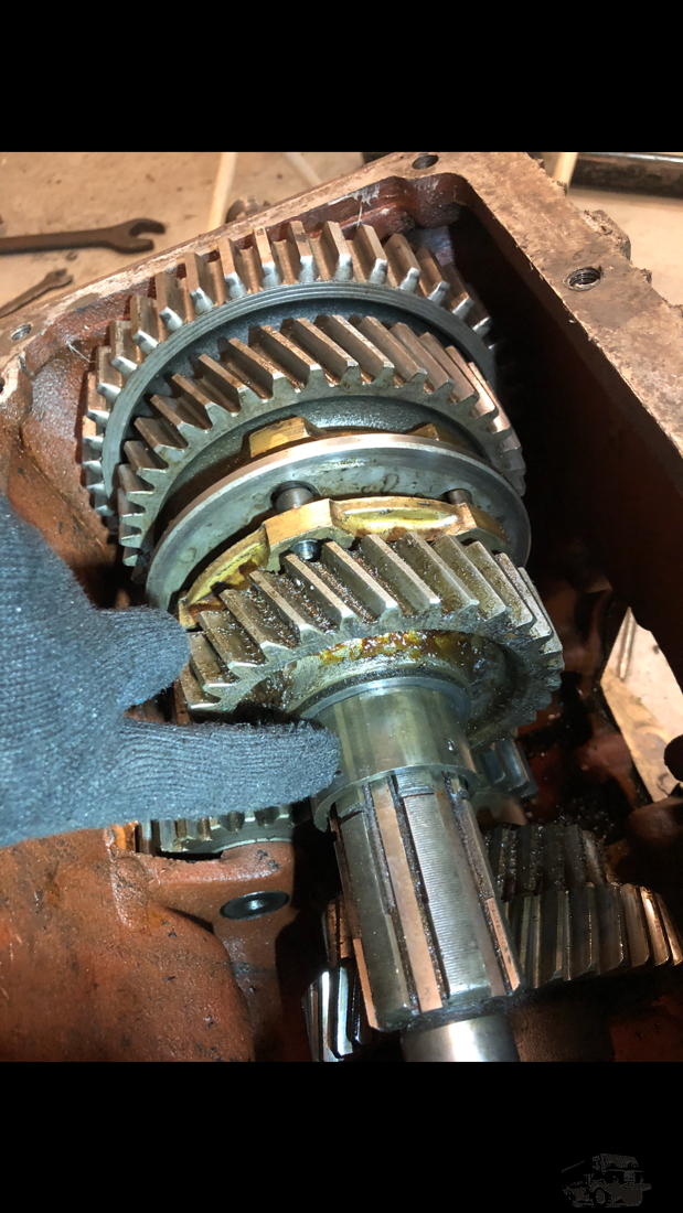

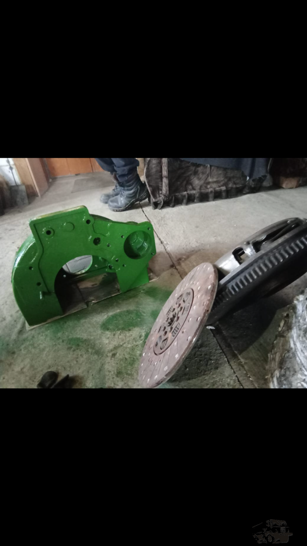

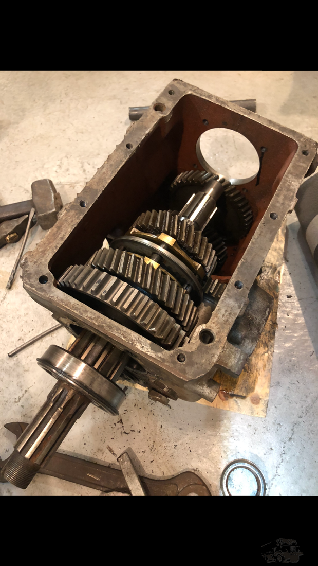

На счёт КПП большой вопрос, подготовил уже от ЗИЛ-130. И колокол есть и диск сцепления и траверса для крепления КПП, но подумал зачем на импортный ДВС устанавливать Русскую КПП, есть же Мерсовская коробка G3 6-ти ступенчатая(редкая зараза)6-ая повышенная, вот и вопрос, ставить от ЗИЛа, которая уже есть или искать G3.

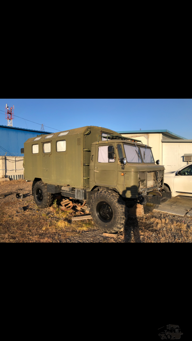

Это целый анекдот, машина у меня 4 года стоит на чурках, творческим процессом всё занимаюсь, не разу не ездил, да мне это и не надо, нравиться мне этот процесс, отвлечение от рутины…

Alex_Sheremet писал(а):[post]444627[/post] вот и вопрос, ставить от ЗИЛа, которая уже есть или искать G3
Ты сначала посчитай, какой момент на 6-й повышенной, если он не превышает момент штатного движка на прямой передаче, тем более, если он ниже, то может и не стоит её искать.

легче и дешевле поставить ГП 5.5
Но потеряет резвость и тягу в говнах
движок сколько лс по номеру пробивал ?
родной мерсовский КПП компактен и легок но нет кома
тогда придется на РК вещать КОМ
Зиловский огромен но есть Ком
Вот и думай....

У меня есть главные пары 37/6 и КОМ есть на раздатку от топливозаправщика.
