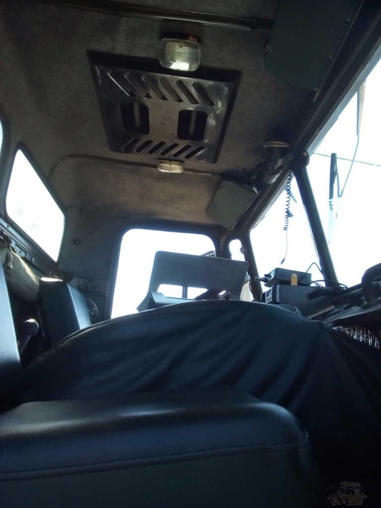

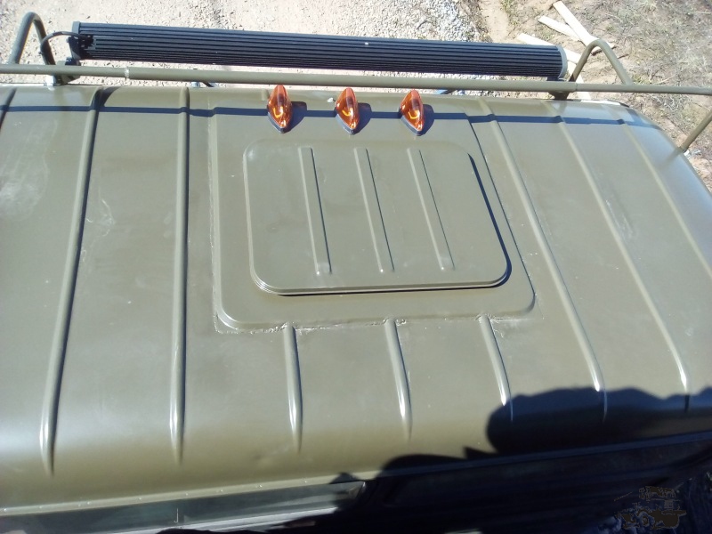

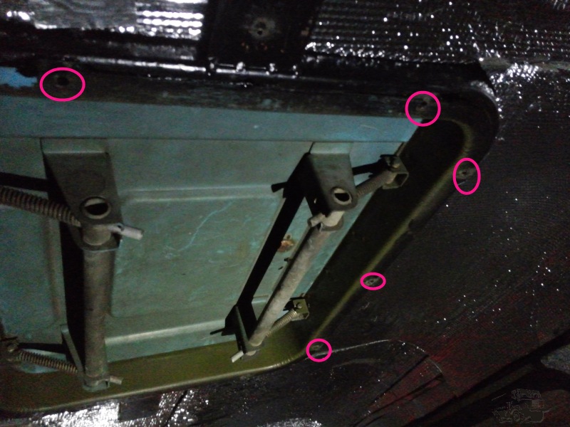

Очень мерзкая проблемка имеется. Как вылечить ума не приложу.
Есть люк на крыше кабины (кстати, штука для шишиги супер классная!). Он то ли от камаза, толи от краза. Снаружи сварные швы хорошо заделаны и прокрашены (на фото хуже).
Изнутри кабины выглядит так.
По периметру люка (изнутри кабины) имеется некий полый "бублик" в нём снизу отверстия с резьбой, для болтового крепления декоративного пластика этого люка.
Вот, после дождя, из этих дырок (красным выделил) льётся вода. Небольшой дождь, и из бублика выливается стакан воды.
Как вода попадает туда, я не могу понять, ну никак она туда попасть снаружи не может (не должна), но попадает! Если обшивка потолка на месте, вода льётся под обшивку, и гробит её.
Я влил в этот "бублик" пол флакона жидкого локера (резинобитум в спрее), через отвстия . Толку ноль!
Через уплотнения люка вода не льётся, проверял, да и лилась бы в бублик бы не попадала, а капала бы прямо вниз.
Можно конечно болты на герметик посадить, и течь прекратится, но вода будет постоянно внутри, что приведёт к коррозии, да и зимой будет замерзать и рвать металл.
Думал, пену монтажную туда вдуть, но пена она хорошо впитвывает воду, и толку не будет.
Может есть у кого мысли, что можно сделать?
Я уже думал и дренажную трубку туда воткнуть, чтоб вода по ней уходила, но это извращение!
п.с.
Ещё и за водительским сиденьем потоп
Льётся откуда то по задней стенке сверху. Надо всю обшивку и шумку со стены сдирать и смотреть откуда льётся.
п.с.

Это конденсат собирается. Наклей на люк вибру и шумку и всё пройдёт.

У меня на люках тоже так, на них поленился вырезать и они всё время мокрые.
- Сообщения: 2069
- Модель: IFA
- Откуда: Каменск-Уральский
ГАЗ66 автокемпер.
Леонид К. писал(а):[post]334253[/post] Очень мерзкая проблемка имеется. Как вылечить ума не приложу.
найти Уранин А надо 1-2 грамма (дозировка 1-5 г на куб воды) развести и поливать крышу имитируя дождь,
из за того что уранин, а хорошо различим то после протечки даже в мелкие неплотность его можно будет рассмотреть
как вараинт не поливать а сделать корыто из пластилина на крыше и залить в него жижу, и детально из кабины обследовать.

DOTTORE писал(а):[post]334256[/post] Это конденсат собирается. Наклей на люк вибру и шумку и всё пройдёт.
Не может быть в принципе столько конденсата в таком ничтожно малом объёме полости.
Даже если в кабине устроить баню, и остудить металл до нуля. Почему тогда нету конденсата больше нигде?
Короче, та вода быть конденсатом не может.
А по поводу, поливать крышу и смотреть протечки в кабине...
Тут это не вариант, как я загляну внутрь полости?
Течь может из любой дырки.
Попробую на боковых гранях насверлить дырок мм12 диаметром, может через них разгляжу откуда туда вода проникает?

так эндоскопром же, правда совсем дешовый за 470 руб не стал работать под андройдами, но под виндой без проблем 640*480 (хватает)
по рекламе есть и с камерой 2М но и цена 1300+
для меня самое главное было диаметр 8+ мм, чтобы можно было в цилиндр залезть через канал для форсунки.

Леонид К. писал(а):[post]334253[/post] Думал, пену монтажную туда вдуть, но пена она хорошо впитывает воду, и толку не будет
Леонид, обработай полость внутри восковым составом (для внутренних полостей). Подожди, сколько положено по инструкции и СМЕЛО заполни профессиональной пеной - у нее поры закрытые. Для заполнения нужно два отверстия.
