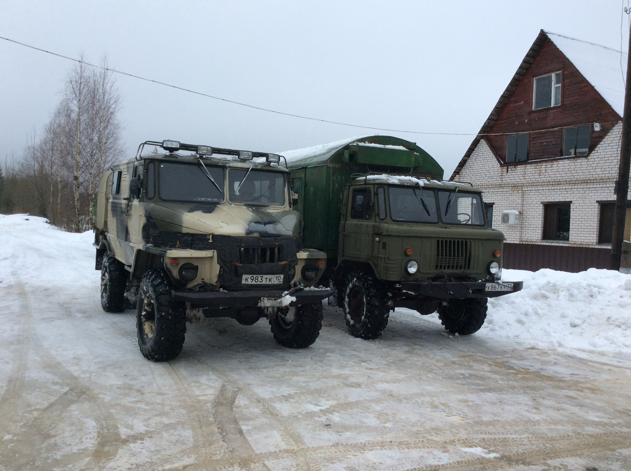

Жидкость в гуре есть, тормозная на месте педаль не проваливается.
Снимаем откладываем в сторонку воздушный фильтр (масленку) пускай дышит, пыли и песка сегодня не планируется...
Отсоединяем топливные магистрали , подключаемся к канистре в кабине. ( проверять, что в баке и трубках нет ни времени ни желания
Четверть оборота двигателя и сердце забилось

Пробуем шевелить, пытается стронуться, шевелится, но прилипла конкретно (значит коробка и сцепление целы)
Дымим, крутим карб, закрываем краны, заливаем воду... Закрываем ВСЕ краны и ещё заливаем воду
Гур вроде крутится, но чёт не то... Оказывается при повороте руля ремень проскакивает. Подтянули - заработало.
Зарядка пошла, давление масла 4 на хх на холодную...
Круг почета по огороду...

Собираем манатки, пакуем инструменты, чай и бутерброды...
Смотрим на часы 13:00, за час реанимировали! Не верим глазам и народ начинает роптать, что мол слишком круто, скоро жопа будет...
Шишигу пускаем перед собой по пробитой колее, если встрянет, чтоб можно было назад подтянуть, ну или она сама вперёд пролебедится...
