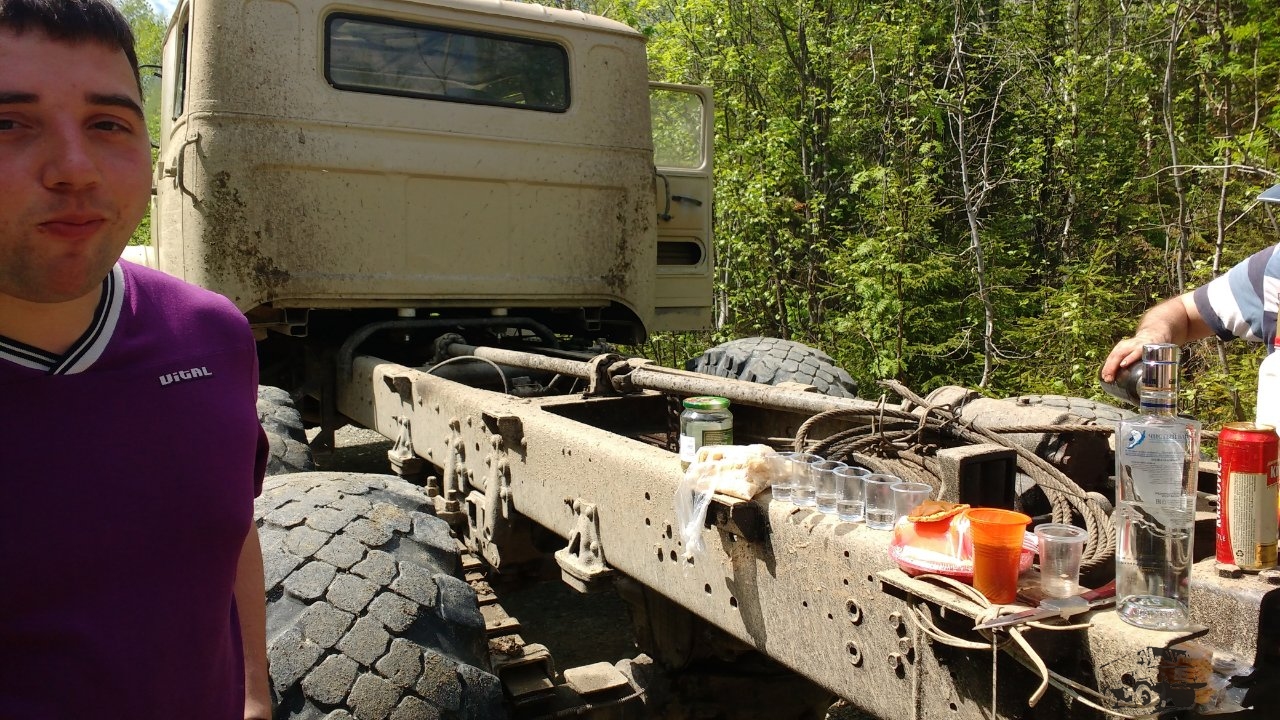

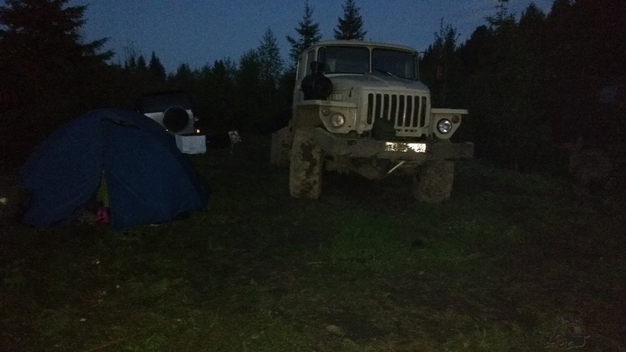

Счастливый обладатель урала, похоже не верит своему счастью, ведь сроки были очень сжатые но он успел и собрал грузовичек.

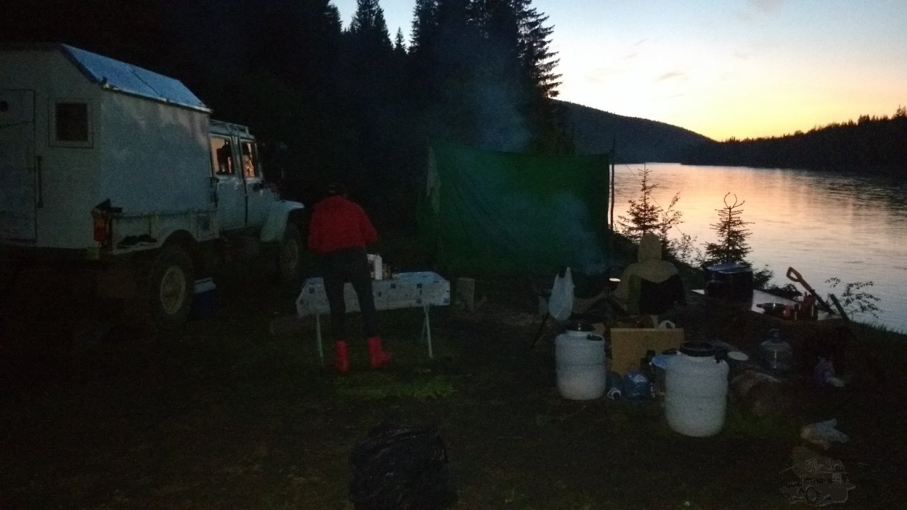

Темнеет, мы попарились в баньке, накупались в ледяной воде, почти всё сьели и выпили и потихоньку расходимся по своим норкам :D

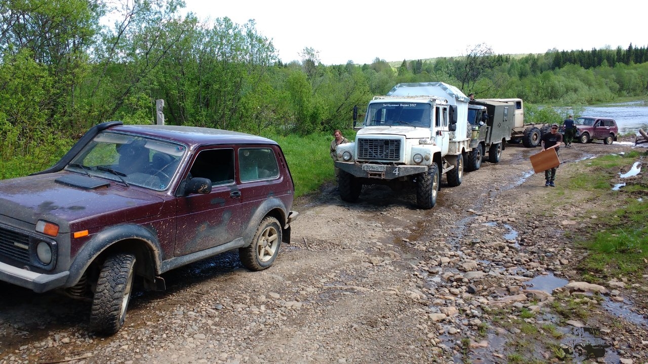

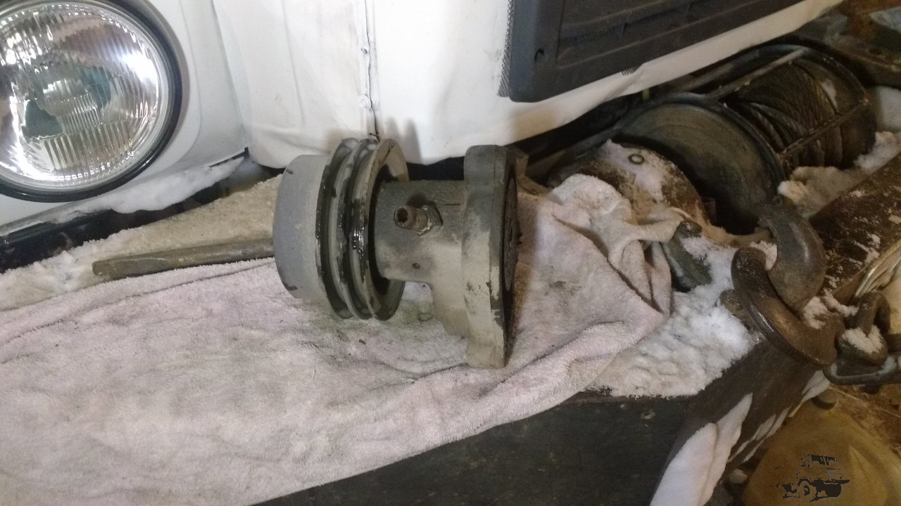

На утро, завтракаем, собираемся, делаем общее фото и отчаливаем домой. Впереди около шестидесяти км очень плохой дороги, да и уезжать особо не хочется. Выбравшись со стоянки, снова встречаем ниву, которую вчера оставили на перекрестке в надежде что ктонибудь его утянет. Но он походу нас ждал :lol: , радости у него было много когда он нас увидел. Цепляем его и тянем до Кизела 50км.

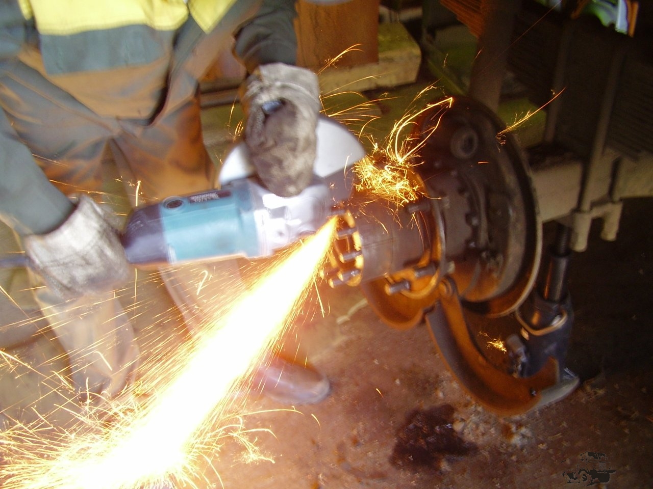

В Кизеле обмениваемся впечатлениями, делаем ещё пару фоток, жмём руку Тимофею и на двух грузовичках едем домой. Но радость была не долгой, отьехав 20 км, у меня клинит заднее правое колесо и начинает дымить.... :( Вовремя остановившись, штурман бежит с ведром к ручью. И вот тут мы попали, развалился ступичный наружный подшипник, ролики закатало и приварило полуось к цапфе. Разобрали, целиком весь ступичный узел с полуосью, полуось кое как выбили, поменяли подшипники. Собрали. Но полуось обратно залазить не захотела. Снимаю с преднего моста "пустышки", одну ставлю вместо полуоси назад, спереди ставим обратно флянцы. Включаю полный привод и поехали. Впереди 180км до дома.

Уже перед самыми воротами дома. Отрываю ворота, включаю предачу, отпускаю сцепу, машина стоит :?: :?: :?: :?: :( РК включена. Выскакиваю, смотрю с фонариком вниз, карданы оба крутятся :P :P :P :P бляяяяять, срезало ведомую шестерню, разьебало хвостовик на переднем мосту. Включаю заднюю, что то там хрустнуло, немного сдал назад, снова первая и машина поехала вперед. Ура. Мы дома. Спасибо моей машине, не подвела, все таки довезла до дома. Занавес.
Два месяца ранее, делал полное ТО, вскрывал ступицы, спереди менял подшипники, сзади смазку добавлял. Менял масла везде. На что грешить и почему так произошло не могу пока понять.

Заводило писал(а):[post]373860[/post] И вот тут мы попали, развалился ступичный наружный подшипник, ролики закатало и приварило полуось к цапфе. Разобрали, целиком весь ступичный узел с полуосью, полуось кое как выбили, поменяли подшипники
Ну это Вам повезло ещё! Я как-то вот так ступицу "снимал" когда подшипник наружный развалился ...

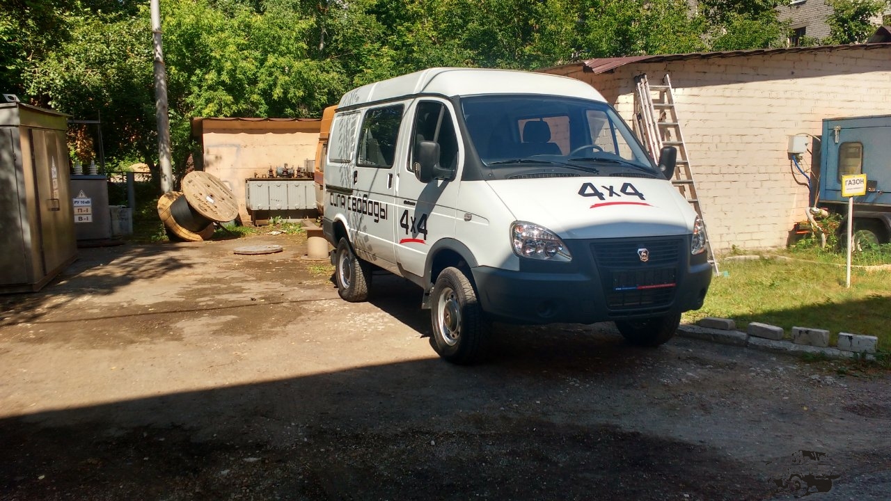

Ну вот пролетело время. С июня прошлого года я не использовал своего егеря в поездках совсем, т.к. сбылась мечта и я приобрел соболь 4х4.
Но с превых километров мне стало понятно что это не то что я хотел СОВСЕМ! Ебический шум трансмиссии, мксимально комфортная скорость 80км/ч, неудобное место водителя и темболее сплошной правый пассажирский диван с вертикальной спинкой. Но да ладно, пригнал его домой уже затемно. Обсудили с супругой маршрут следующего дня, и решили ехать за грибами. На утро, сели в соболька и поехали в близлежащий лес. Тут то и ждало второе разочарование, это высокие габариты. И если на егере можно просто ехать и ломать склонившиеся ветки, то тут большая площадь остекления и стоимость новой машины не позволяли так делать. Пришлось супругу усадить за руль, а самому оттаскивать ветки и склонившиеся деревца в стороны. И снова минус- супруга после этого наотрез отказалась садится за руль, мотивируя не удобством посадки и не комфортной связкой мотор-КПП. Далее мы решили проверить его внедорожные способности, и отправились по известному маршруту где я на хайлюксе и головастике всегда ежу. Как только соболь заехал на немного сырую глинистую поверхность, его стащило к колею, и он словил диагоналку. Все, пиzдец, приехали. Остаток дня мы вместо собирания грибов, "копали червей". Уже поздно и в темноте, мы грязные, голодные и злые, вернули домой. И на утро решено было избавить от такой долгожданной покупки. К сожалению фото нет, т.к. не до фото было, есть немного видео, но тут его не выложить без залива на ютуб)

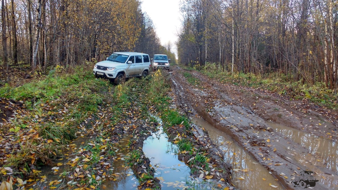

Затем состоялся наш совместный выезд с фанатами грузовиков из Перми и Края, но почемуто эти фанаты предпочли не свои шишиги а мой уаз :lol:
Заводило
Сообщения: 1749
ГАЗ-Егерь
Сообщение Заводило »

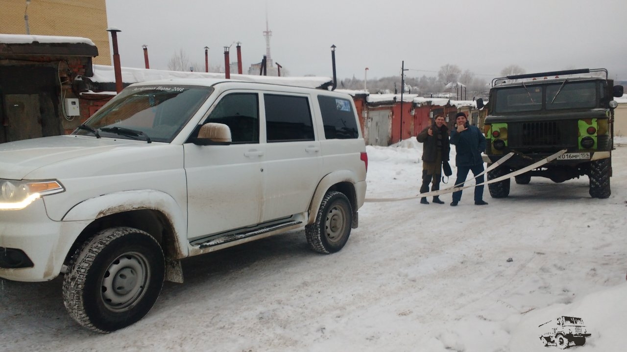

Затем ещё один выезд, где снова уаз спасает фаната шишиги и саму шишигу(застучал мотор)

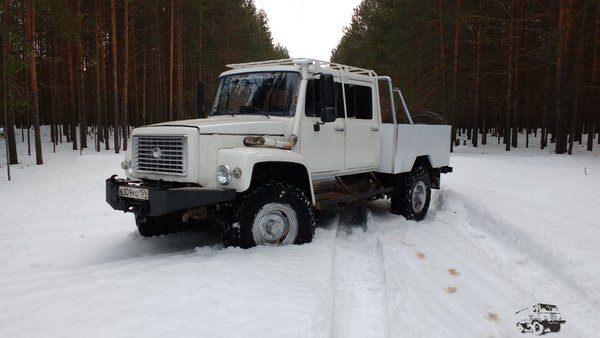

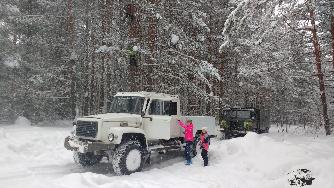

НО время то идёт, снег валит, и наступает момент когда уаз бессилен и оказывается в снежном плену. Тут на смену ему приходит егерь. И у нас очередная покатушка

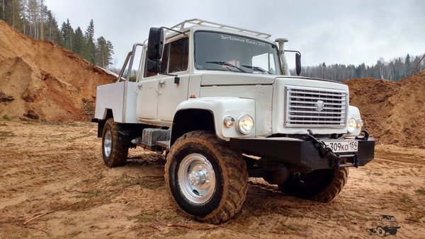

Выгулял сегодня вечерком егеря. Сам отдохнул отлично. Ремонт окончен. Пора в путешествия.
Заводило
Сообщения: 1749
ГАЗ-Егерь

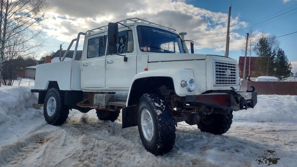

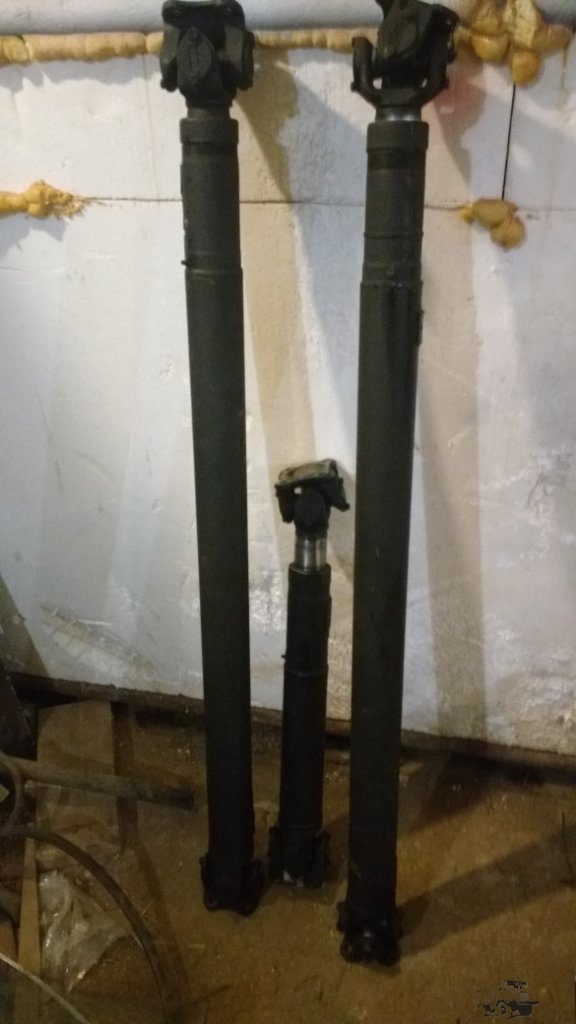

Уже который месяц пытаюсь собрать своих из палаты 66 на покатушки. Но увы, у одного мотор хандрит, у второго удостоверения нет, у третьего чето с доками проблема и т.п. вообщем решил жегнуть в одного. Тем более погода позволяет, и настроение тоже. Всё улучшения по подвеске пошли в прок. Стало намного мягче и комфортнее. Крепление кабины на раму тоже подверглось доработке, и тут тоже все отлично, исчезла раскачка и продольное смещение, и больше не выбивает рычаг РК с повышеной в нейтраль. Новые карданы и балансировка барабана ручника, дали также положительный эффект. Вибрации почти(!) Исчезли. Есть куда ещё стремиться. Дополнительная шумоизоляция в передней части салона, так же пошла на пользу, в машине стало совсем тихо. Реально д 245 может быть тихим. Новый кузов с дугой, прям радует глаз в отражении зеркал заднего вида. В остальном, это всё тот же грузовик, с его главными достоинствами в виде огромного запаса проходимости, комфортного размещения пяти пассажиров, и маленького расхода топлива. Что ещё нужно????.......а сегодня я задался вопросом, с кем же мне разделить достоинства этого авто? Как оказалось, владельцы шишиги, не готовы к различного рода путешествиям на грузовиках, по разным причинам. А с легковыми внедорожниками, попросту скучно катать. И вот снова, по приезду домой, егерь заезжает в гараж на не определенный срок стоянки. Ремонт закончен. А ехать не с кем(
