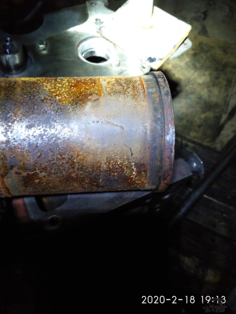

Как и предполагалось,трещина во второй гильзе. :(
Сообщения: 4694
Поблагодарили: 204 раза
В этом месте трещина не страшно,стрёмно было бы если по буртику лопнуто.

И в четвертом,
Вот непонятно,две резинки внизу,а как сверху достигается герметизация?И что будет,если по буртику лопнет?
Сообщения: 4694
Если по бурту рвет,значит блоку пиZдец.
