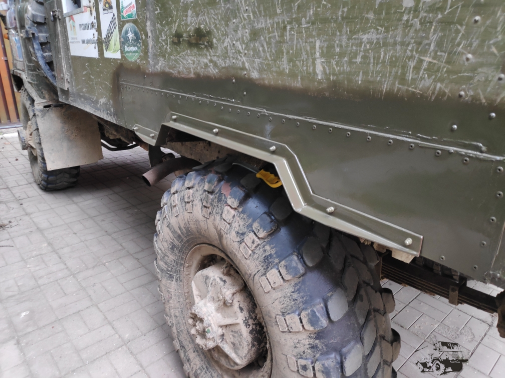

Косметически отремонтировал арки кунга, теперь смотрится симпатично.

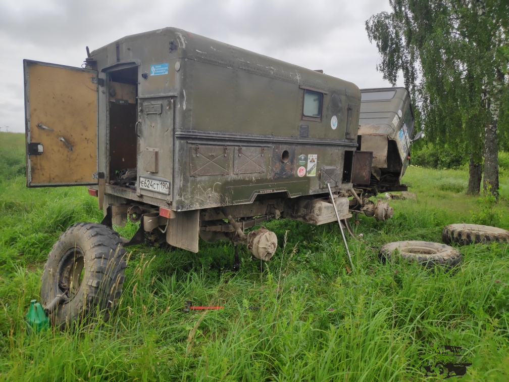

В последний выезд, в прошлые выхи, ездил совсем один, думаю, хоть КВ волны послушаю. пока ехал решил остановиться проверить пром кардан, потому как плавающие вибрации достали после 60км\ч. осмотрев вал решил его сменить, на новый, так как одна крестовина там болталась уже с люфтами по несколько мм, а вторая подходила. На месте услышал как сдувается переднее правое колесо, сосок начал отрываться. пришлось сменить по кругу два колеса. за одно и крестовину переднего вала. прям день ремонтных работ на природе. красота.
когда обратно на асфальт встал, плавающие вибрации поутихли, но не пропали. это бесит. хз куда смотреть. может сход развал ?
с резиной беда к-58 не могу найти, подумываю что придется вернуться на к70 на брд широком диске. Но цены кусаются.

Волнообразная вибрация это следствие люфта карданного вала, либо хвостовиков КПП, РК или мостов. Я добивался полного отсутствия люфтов во всей трансмиссии. Было очень приятно ехать на егере, сейчас на шишиге, но это всё не на долго и ОЧЕНЬ ДОРОГО. Из за качества запчастей и больших нагрузок в болоте или глине.

Сними и поезди. Сперва передний кардан. Потом передний поставь ,а задний сними ,и тоже аккуратно прокатись..

Вибрации от кривых, плохо отбалансированных карданов.Конструкторы и технологи считают, что 66-й, это такой трактор, который ездит только вокруг деревни, не быстрей 40-км\ч, поэтому карданы и покрышки делаются кривыми, поэтому их нельзя нормально отбалансировать, и не умеет толком никто.
Нормальные карданы делал пару лет только Арзамасский машиностроительный, прямые, с балансировкой на 4000 об. Сейчас не делает, даже на складе не завалялось.

Да, мысль о снятии валов у меня была. но лень.
проблема в том что до грязи надо доехать еще, а это 70-80кмч. попробую побалансировать карданы потихоньку.
В кпп я менял подшипник. А чего не перетряхивал так это РК. в теории если б была заменная, можно было бы попробовать сменить и глянуть разницу.

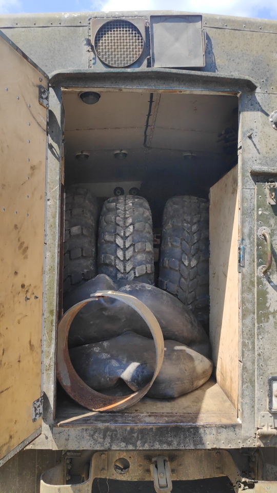

праздник на нашей улице : урвал 6 колес с к-58! всего за 12к. в мой нано кунг можно затолкать 5 колес!

Zubo писал(а):[post]420183[/post] праздник на нашей улице : урвал 6 колес с к-58! всего за 12к. в мой нано кунг можно затолкать 5 колес!
Когда я так же заталкал 5 колёс в свой КУНГ меня очень порадовало то, что машина этого веса ни как не почувствовала 8) :lol: Да я понимаю,что грузовик и это ни вес для Шишиги ,но всё же было как то приятно . Я никогда раньше с грузовиками ни имел дела, поэтому ощущения были другие , я понял, что на Шишиге при надобности можно перевезти вагон и маленькую тележку ..
А ещё когда зимой ездим на дачу то из-за не чищенной дороги и сугробов машины все оставляют и идут пешком , а я с теплым КУНГом всех привёз прямо домой и как бы снег не поднимался под бампером машина ехала как бы не встречая сопротивления-вот это я помню досихпор - огонь подумал я тогда 8) :lol:

да на 41м моторе даже с 5ю добавочными колесами в горку на 4й едет. единственное греется, под сотню наверное. жара конечно влияет , вчера солнце херачило целый день. +30 в тени
