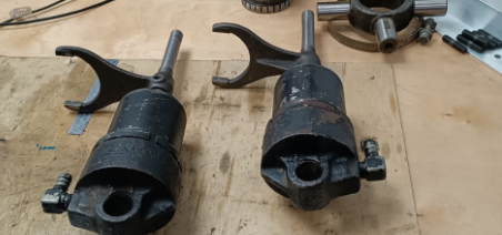

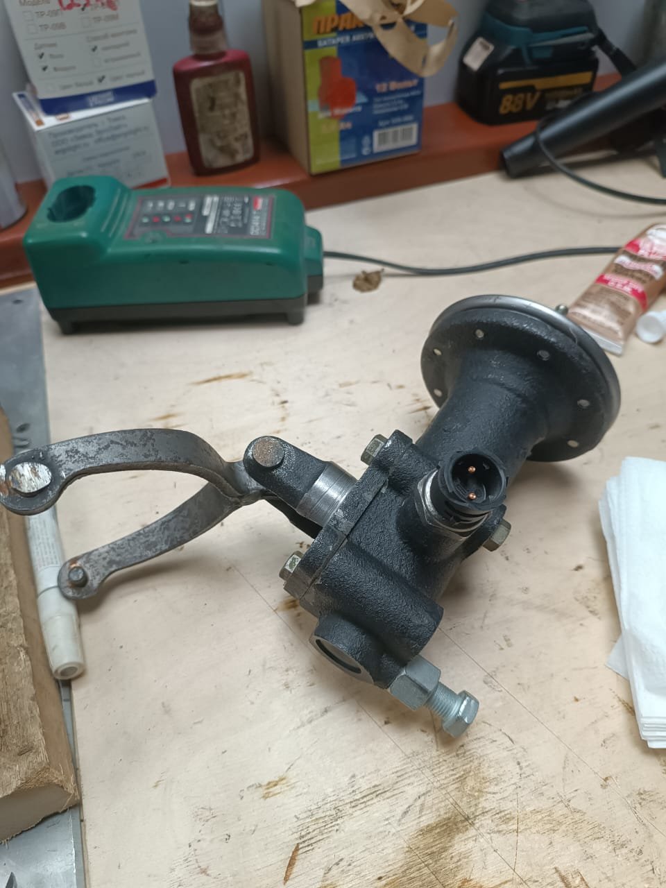

RAT писал(а): 25 фев 2023, 01:28 пришлось бы изменить одну половину редуктора и 1 солнечную шестерню
приходится менять половину редуктора.муфта включения будет от Урала :roll:
хотелось бы поставить ее сверху чулка...но увы.не получается,придётся ставить сзади моста как на урале.

serega.kam писал(а): 17 мар 2024, 04:15 приходится менять половину редуктора.муфта включения будет от Урала
Во ты даешь я уже забыл о чем говорили пришлось назад все перелопачивать .
Мне кажется просто пневмоцилиндр будет компактнее чем заводское решение , его все же под другой мост проектировали , единственный плюс заводского решения пошел купил , при том что вся система уникальная приспосабливать заводской актуатор странно , но тебе виднее

RAT писал(а): 17 мар 2024, 10:49 Мне кажется просто пневмоцилиндр будет компактнее чем заводское решение
изготовили пневмо цилиндры.с ураловских гидроцилиндров.надо что бы хорошо выключалась.проблема у всех камазов-уралов порваных дифов-не выключение блоки ,решили пока попробовать с ураловской заводской муфтой включения

serega.kam писал(а): 17 мар 2024, 12:03 изготовили пневмо цилиндры.с ураловских гидроцилиндров.надо что бы хорошо выключалась.проблема у всех камазов-уралов порваных дифов-не выключение блоки ,решили пока попробовать с ураловской заводской муфтой включения
А какая глубина венцов зацепления блокировки , если там 15-20 мм то можно было выполнить на небольшой конус она все равно бы прекрасно держала ,
пневмоцилиндр конечно лютый , если он 2х ходовой как в оригинале он на 6 атм эту блокировку выдернет из зацепления даже под нагрузкой ,
так конечно надо задним ходом туда сюда поелозить , но в основном проблемы с включением у всех , а не с выключением.

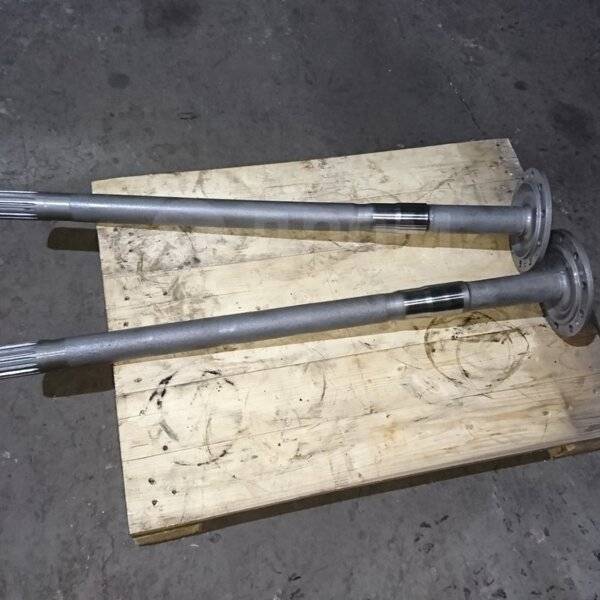

полуоси кастомные или шлицевую часть дорезали ?
