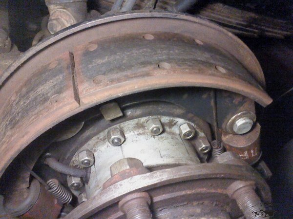

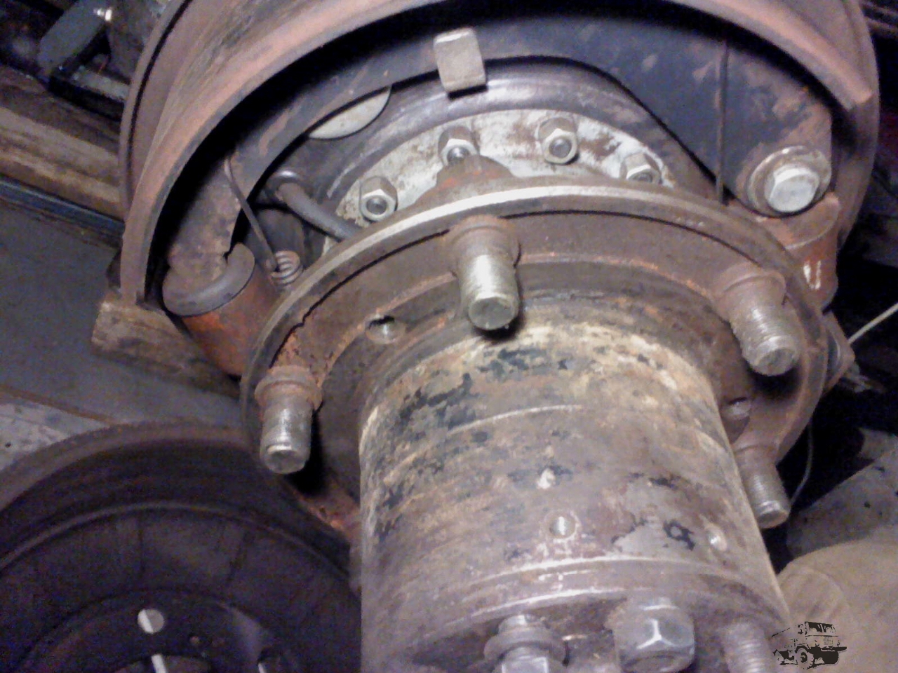

Тут скорее не колодки, а гтц закусывает (может манжета разбухла) не может так быть чтобы 3 раза на дню колодки регулировать...

Могут колёсные тормозные цилиндры тупить , когда пыльники рвутся начинает зеркало цилиндра ржаветь и такое происходит тормозит но не отпускает.

По пути останавливались, когда сильно пахло колодками-резиной, закидывали снегом, все шипело. Саня выпустил не много тормозухи из левого нижнего цилиндра и авто не много качнулось. Мы сделали вывод, что колодки сжались.
Старался по дороге минимумом пользоваться тормозами, но все равно не много грелись. Более сорока км шёл то на 4й, то на 3й. В гараж приехал пощупал колеса правое переднее было тёплое чем остальные.

Еще вариант - резиновые трубки на тормозной цилиндр от тормозухи внутри разбухают. Тут или трубки или тормозуха виноваты. Туда жидкость заходит ещё, а обратно трудно выйти... Тут на форуме были прецеденты.

Манжеты бывают в цилиндре хренового качества и от тормозухи разбухают (на новых кстати чаще)
Просто у него сразу на всех колесах затормаживалось врядли на всех рабочих засахарилось...
Надо к началу идти. Тормозуха кстати не почернела?
