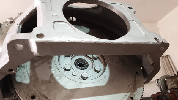

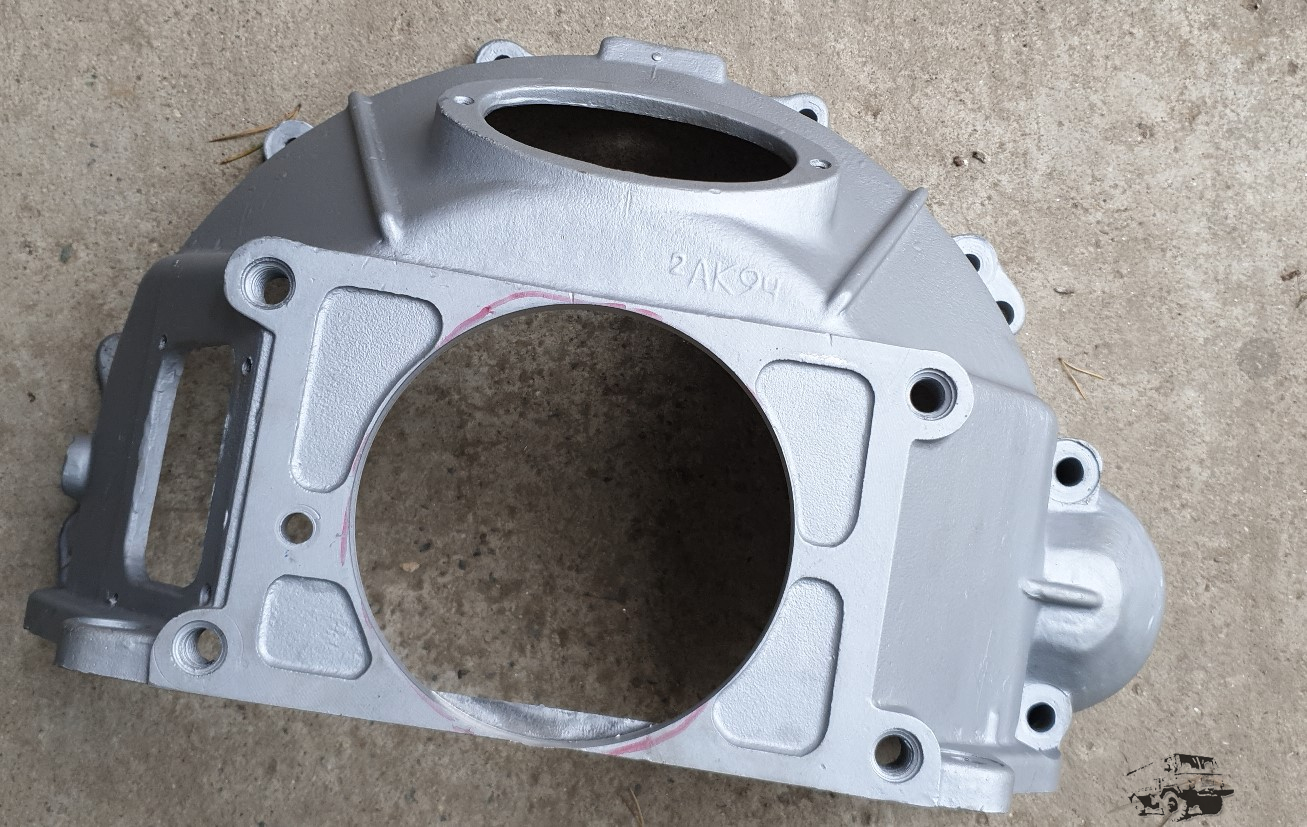

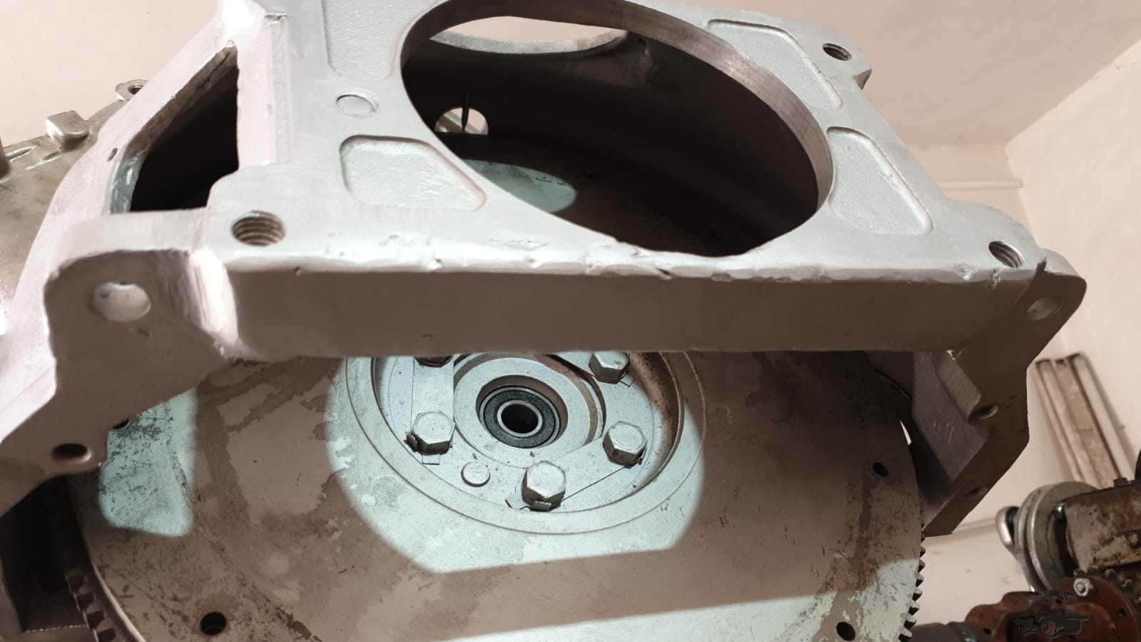

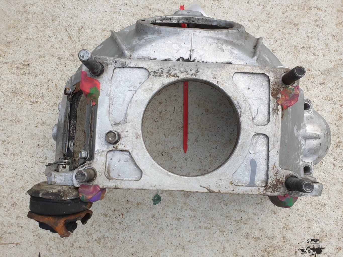

Кроме того нужно заваривать старые отверстия под шпильки крепления кпп и наплавлять мяса для новых. Пластилином примерно отметил где нужно наростить.

замена КПП Газ на Зил
Отверстие разделано.
Нижняя полка вскрылась. Залез под газон, померил не упрется ли в поперечину колокол, если его усилить снизу и принял решение доварить 10мм.

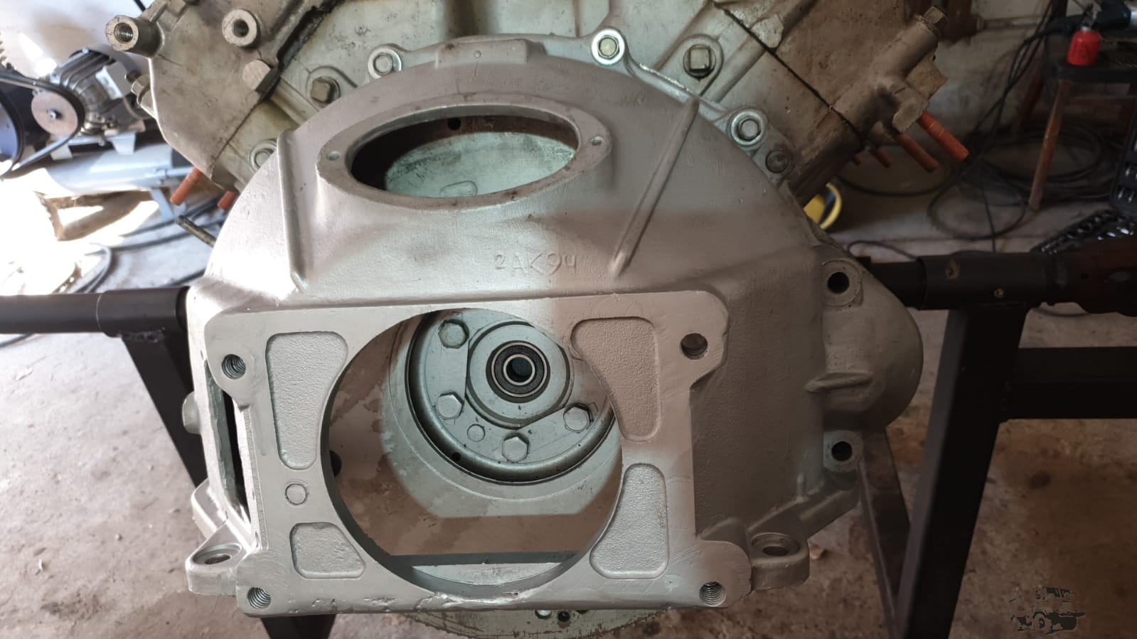

Готовый результат.

Пришлось доработать упор вилки сцепления, т.к. сквозной болт для его крепления уже не подходит, головка упрется в кпп. Нарезал резьбу прямо в колоколе и вкрутил шпильку М12-М10.

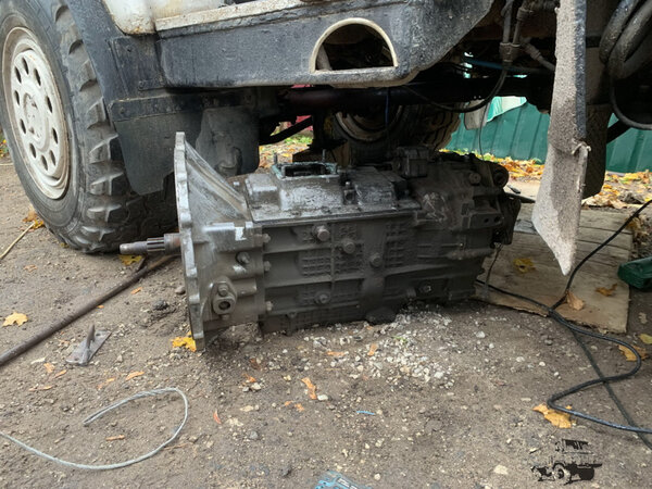

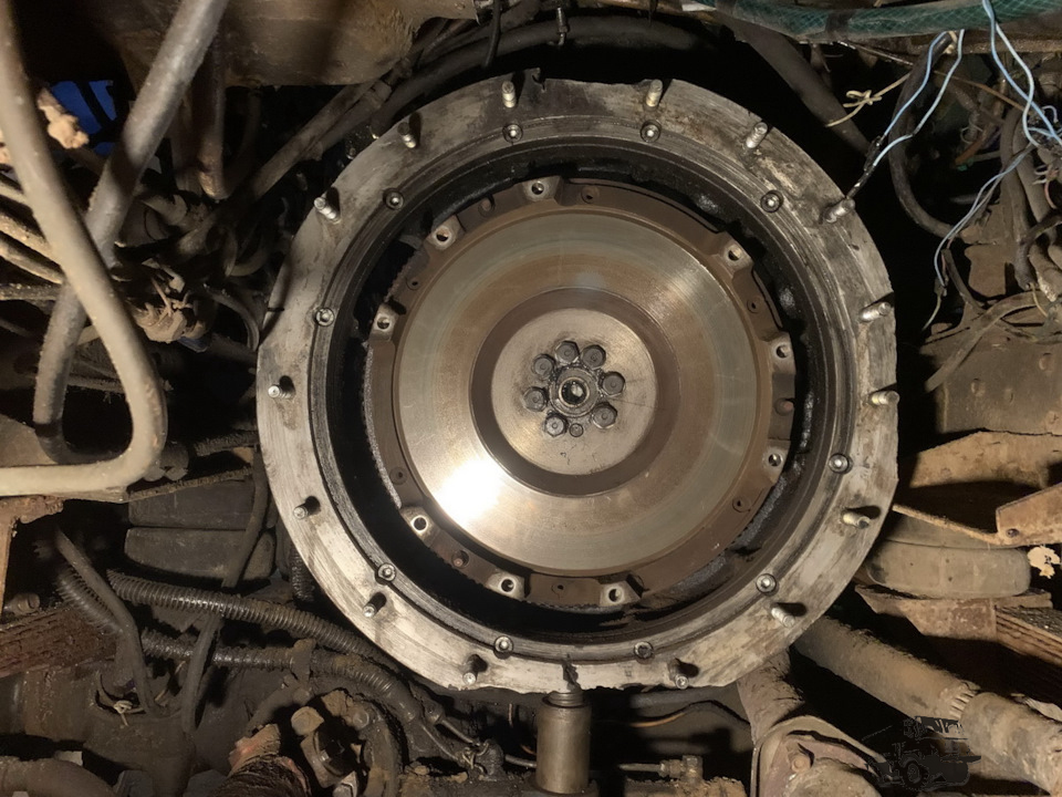

Буквы в теме подходящие, потому отмечусь здесь.
Таки дошагал до давней мечты приср... приделать к своему Д245 какую-нибудь другую, более мне - да и ему тоже - подходящую коробку передач. Глаз давно лежал на КПП от ЗиЛ4331 с 645-м мотором. Мало того что КПП ЗиЛ против ГАЗовской 5х КПП сама по себе прочнее, практичнее и дешевле в обслуживании, так тут ещё и 9 передач. Гулять так гулять, как говорится...
Вообще, конечно, хотелось такую коробку с повышающей передачей, но их попадается мало и цены на них достаточно высокие. А тут подвернулась обычная с переходным кожухом для Д245 в комплекте - бери и ставь что называется. Грех было не попробовать.
Ну а в будущем вдруг когда-нибудь и выскочит где-нибудь коробка с повышайкой, всякое может случится, то поменять уже будет не так сложно как устанавливать всё в первый раз.
[media]https://www.youtube.com/watch?v=SyCQHfj9taE[/media]
По ощущениям - танк. ) До этого летом ещё и раздатку заменил на БТР 70, посмотрим на сколько она лучше обычной. Пока могу сказать что в целом крепче, ибо пару раз уже довелось влезть в места, где раньше было бы стремновато прижать газу.
В общем будем поглядеть.
- Славон
- Сообщения: 3325
- Откуда: Скобаристан
- Благодарил (а): 26 раз
- Поблагодарили: 262 раза

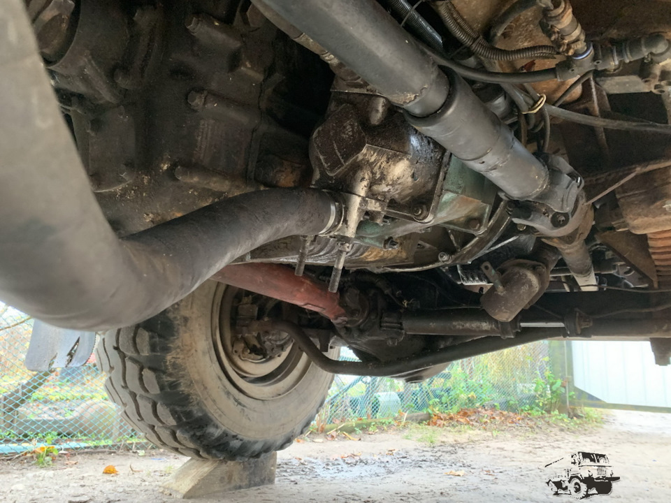

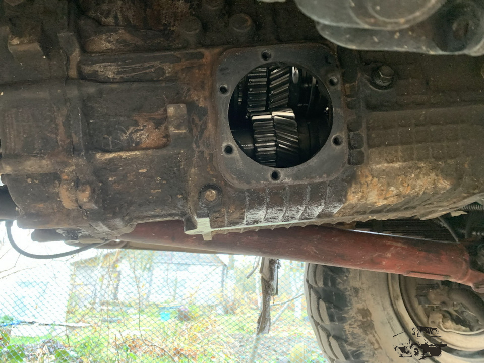

Ещё немного деталей.
Больше всего начало процесса по имплантации останавливали её габариты, в частности длина. Будь машина не полноприводной, то страху-то совсем бы и не возникало, но из-за раздаточной коробки вероятность не впихнуть сей агрегат была высокой. На самый крайний случай можно было конечно попробовать перенести раздатку чуть на зад, но это опять сколько попутных работ пришлось бы проделать… Красота, понятное дело, требует жертв, но хотелось обойтись всё-таки без них...
И я таки решился.
И мне повезло. )

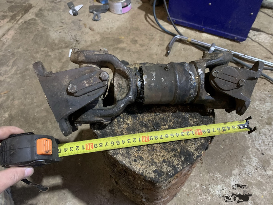

Правда пожертвовать кое чем всё-таки пришлось, а именно задней крестовиной промежуточного кардана. Задумывался он весь из зиловских комплектующих, но в процессе борьбы за каждый сантиметр пришлось одну часть оставить газовской, что мне не очень нравится. Но зато всё влезло.
Кардан варил на глаз, но вы не поверите – вибраций практически нет! Ну, может пара едва ощутимых на ходу процентов, которые я весной с лёгкостью подкорректирую.

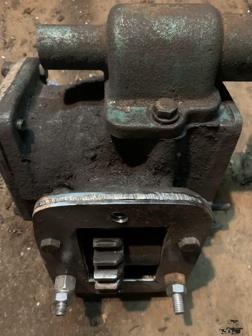

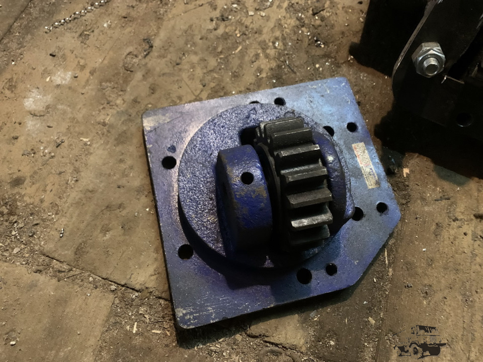

Ещё одной задачей оказалось прилепить КОМ. Суть этой КПП такова, что без спецпроставки под коробку отбора мощности последнюю просто так не поставить.
Увы, пришлось поискать и потратиться.
Зато сама КОМ - в моём случае камазовская - меня можно сказать спасла тем, что замечательно отзеркалилась. То есть переставив всего одну шестерню в её корпусе всё встало на место как надо. А уж набрать бутерброд для её дистанцирования от привалочной плоскости (вылет шестерни больше чем у родной зиловской) труда особого не составляло: две пластины 3 и 6мм соответственно, плюс прокладки, две по 1мм и одна 0.5мм.
В итоге я сохранил возможность и дальше использовать проверенный уже в работе и достаточно прочный для моих задач узел, и конечно же какую-то часть средств и времени на поиск и приобретение оного.
И я таки решился.
И мне повезло. )

dimant68 писал(а):[post]447588[/post] Газоновская крестовина, наверное, здесь слабовата будет.
Придёт тепло попробую всё-таки переделать, вдруг получится. Так-то вообще изначально родной кардан газовский стоял, но вёл себя не адекватно, потому со временем был поменян на зиловский и вопросов больше не появлялось.

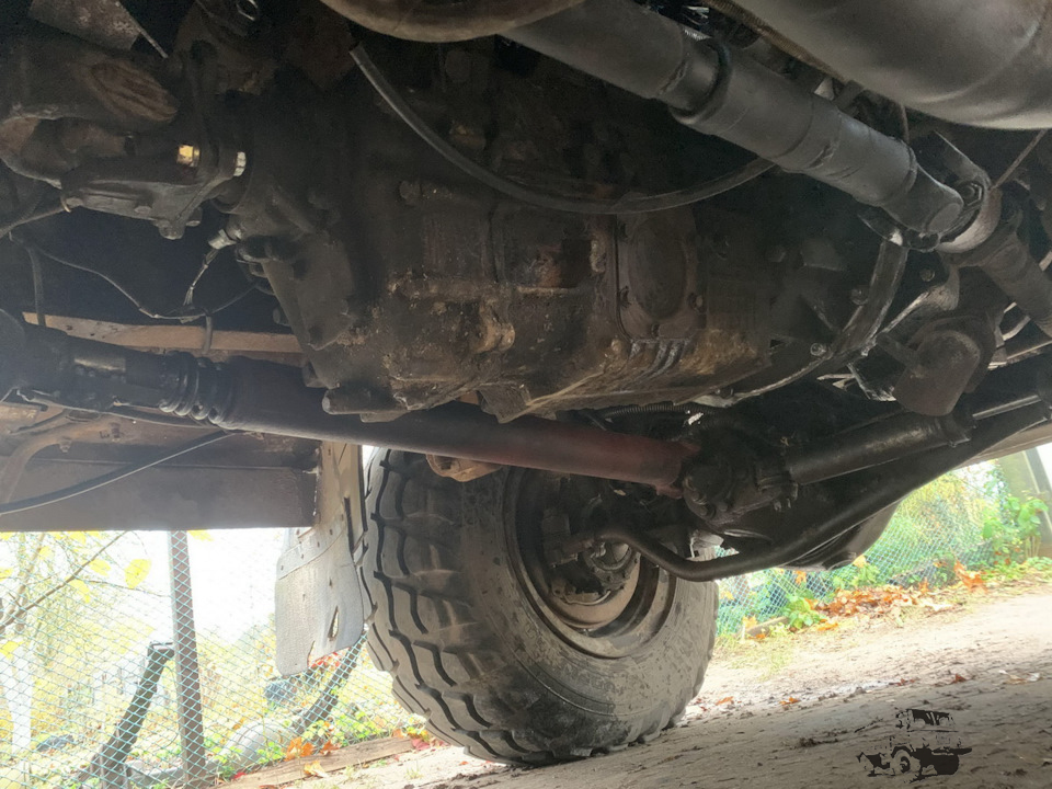

Так мой трахтер выглядит со стороны. Тащусь как теперь при переключении КПП всё пшикает - я наверно ненормальный... ))
