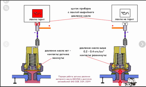

Уважаемый Desoto, а как в жгуте для заводки нет проводов для датчика давления и датчика температуры? Они тоже ведь нужны.
И катушки какие лучше с разборки или новая с Южного порта? У меня есть датчики и приборка от газ 66 их можно к движку нивы присобачить?

[quote="musli"][post]451916[/post] как в жгуте для заводки нет проводов для датчика давления и датчика температуры? Они тоже ведь нужны.
По порядку, давление масла, Температура движка, . Катушки пох откуда, там нет трущихся деталей, лишь бы были рабочие, с разборки или авито они в разы дешевле.

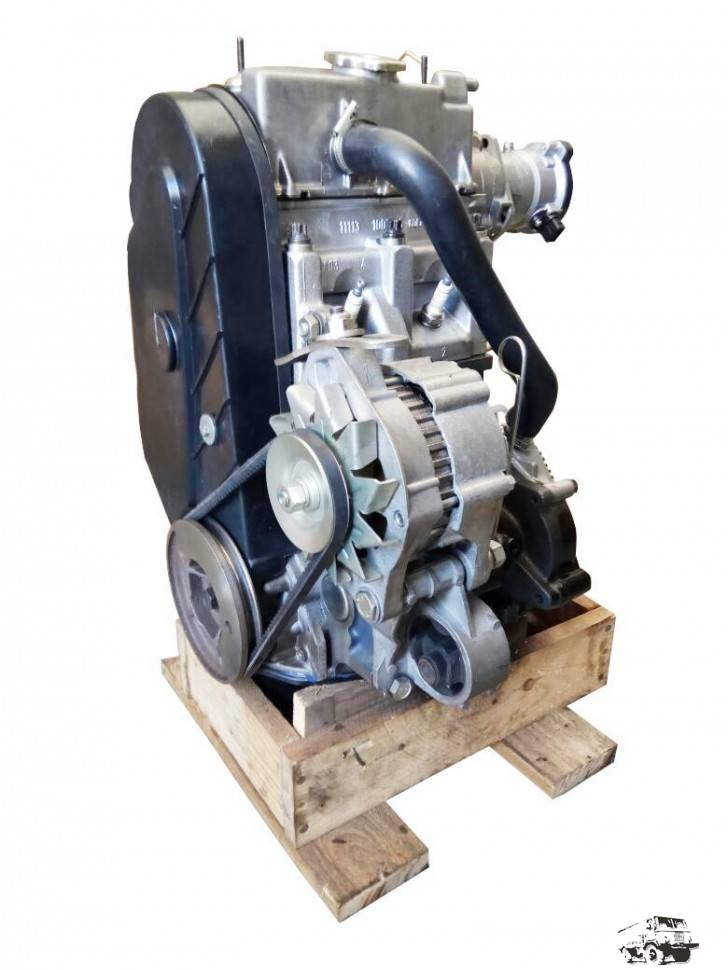

Продавцы мотора нашли генератор от Оки, не знаю с кронштейном или нет. Спрашивают за него 2500, больше у них запчастей пока нет. Генератор от Нивы точно подойдет, он с Ррегулятором?
Диаметр шкива у него такой же как у Оки. И какой нужен длины ремень Есть у меня продаван проверенный по ремням в ЮП. Нужно колхозить еще привод газа, у меня есть бу троса от инжекторной Нивы, мож подойдет. Дальше как организовать управление сцеплением ,и ручку переключения КПП, что нужно для этого от Оки ? Что я заказал уже на разборке , ты в курсе.

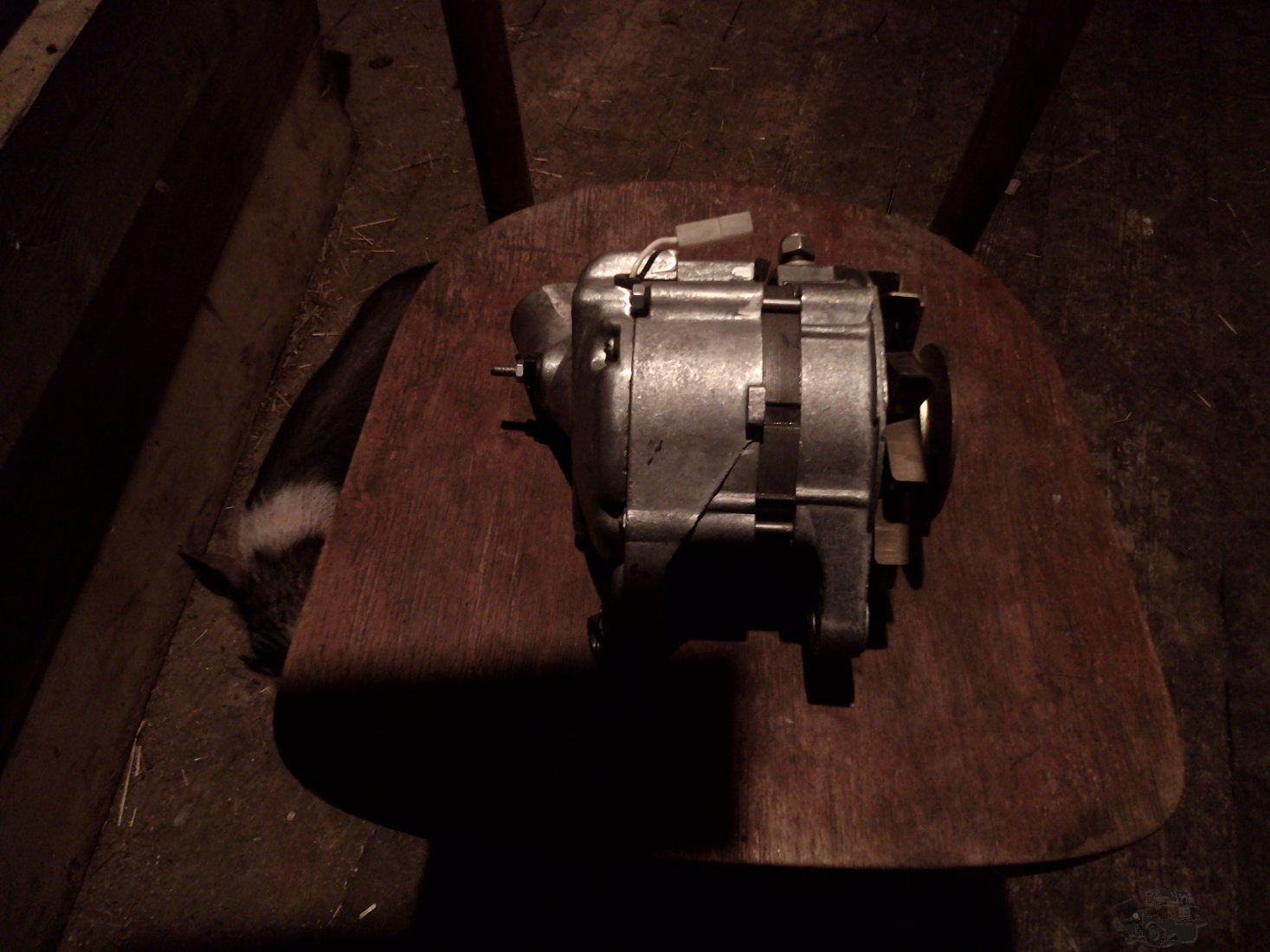

Уважаемый Тюлень, у меня есть такой вот новый генератор 371.3701 , 14 в 55 ампер. (Поросенок под стуклом просто проходил мимо)
Из него торчит одна шпилька под гайку и одна колеса на проводке. Видимо это генератор для нивы 2113, 2114
Лет 20 назад его купил в запас на ниву. На оку обычно ставят генератор от 2107 2109 встаёт как родной.

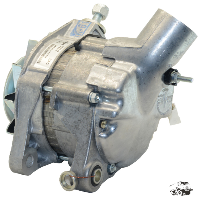

Генератор стоит на движке так как на картинке и патрубок на этом генераторе странным образом может упереться в двигатель.
Ремень генератора клиновой длинной 820-825. Типа 8 на 820-825 или 10 на 820-825
Если взять ремень 835 возможно этот патрубок не вернётся а так это крышка алюминиевая с патрубком на генераторе на двух болтах провернула. Педаль газа есть на тракторенке и была соединена тросиком с карбюратором от запорожца что стоит на уд 2.

Про гену вычитал, если гена от инжекторной Нивы то шкивы могут быть не соосны. Но там гена на 80 Ампер. Так что есть шанс что твой подойдет. Как родной встает гена от2108-09. От него же и термостат если что. Сцепление походу тросом управлялось. Только не пойму где упор на движке для троса. Приемная труба в инете 1100-1900 р.Сегодня завтра заеду в ЮП.

Ока это половина двигателя ваз 21083, там всё подходит и ремни и гена и защита грм, термостат, даже карб ставят от 09. Тему лучше перенести в Муслимашину, а эту закрыть
