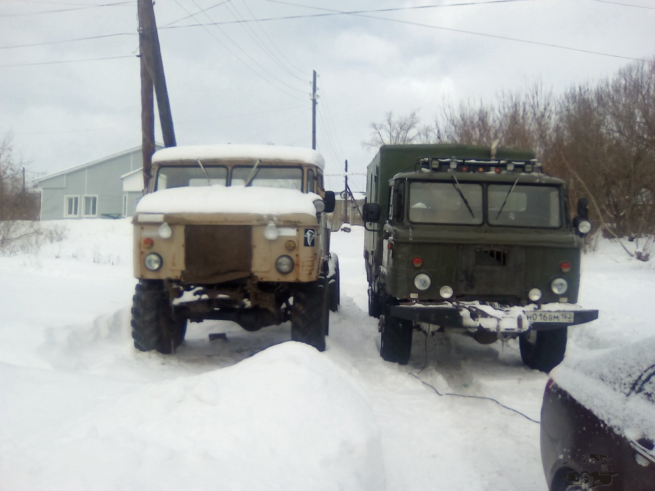

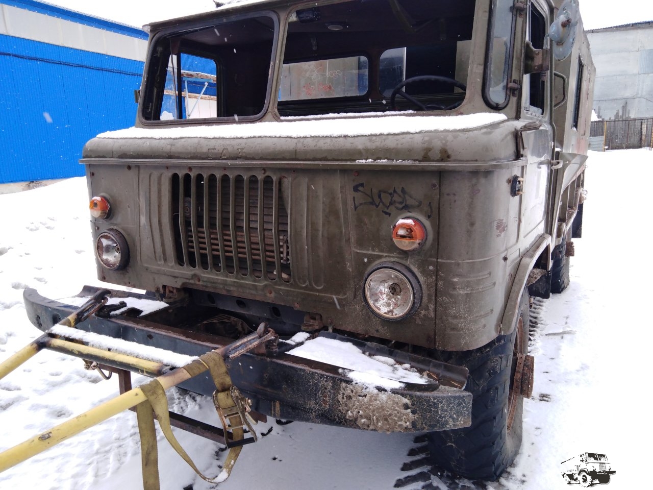

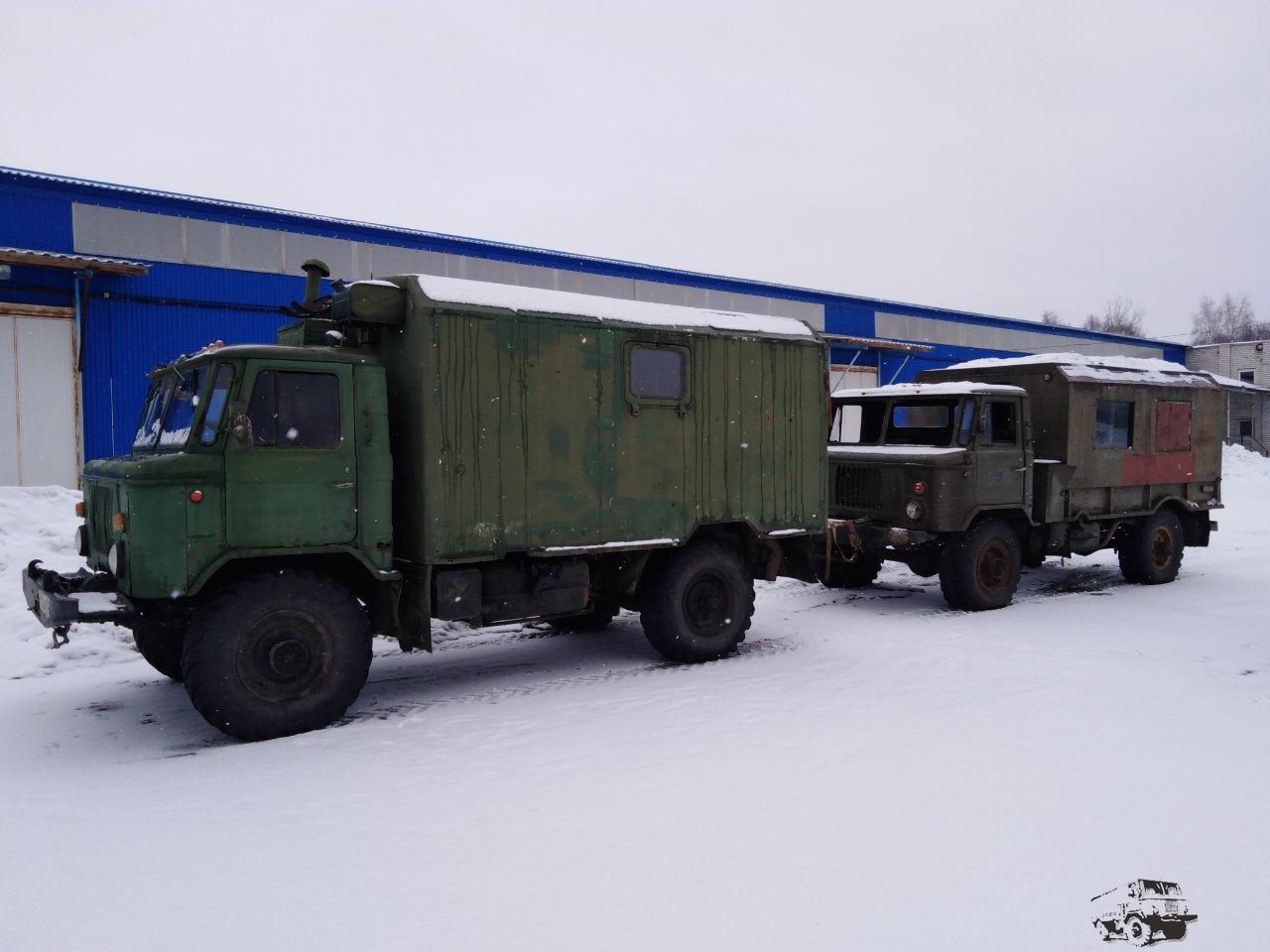

Сегодня забрал собрата моему сектанту... Большое Спасибо моему приятелю Александру, за неоценимый вклад в вызволении, примершего к семле и закованного льдом донора!

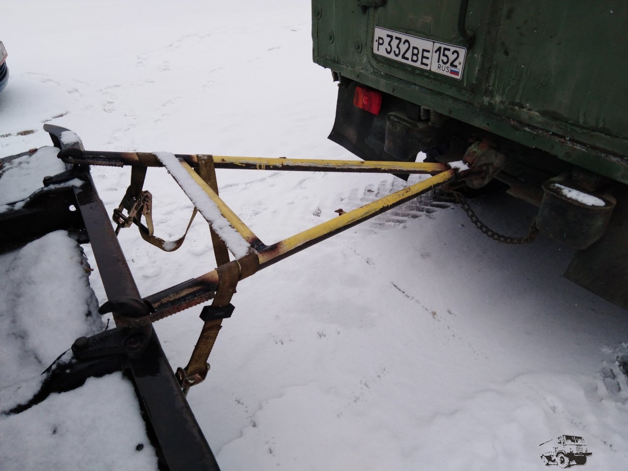

С утра занялся изготовлением жесткой сцепки... Из подручных средств. Разобрал треногу из прутка... С работы изьял какую то стойку для информации... Зато из толстостенной трубы! Немного болгарки, немного сварки... Чуток пропановой горелки... И сцепка готова!
Авто было закопано в одном из дворов... С каждого бока легковой авто и даже сзади машина стоит. (ну не нашлось другого дня кроме субботы) тащили через "цилину" вперед!
Сцепку одели, пристигнули... На дерево корозащитку и шакл и лебедка, в совокупности с колесами сотворили свое дело!...
Ехал не легко. До базы около 30 км, но на 1-2... Передаче. Колеса спущены а качать не чем!
В общем добрался до базы, прыгнул в такси и домой... Завтра по утру скатаюсь... Гляну что приобрел?!

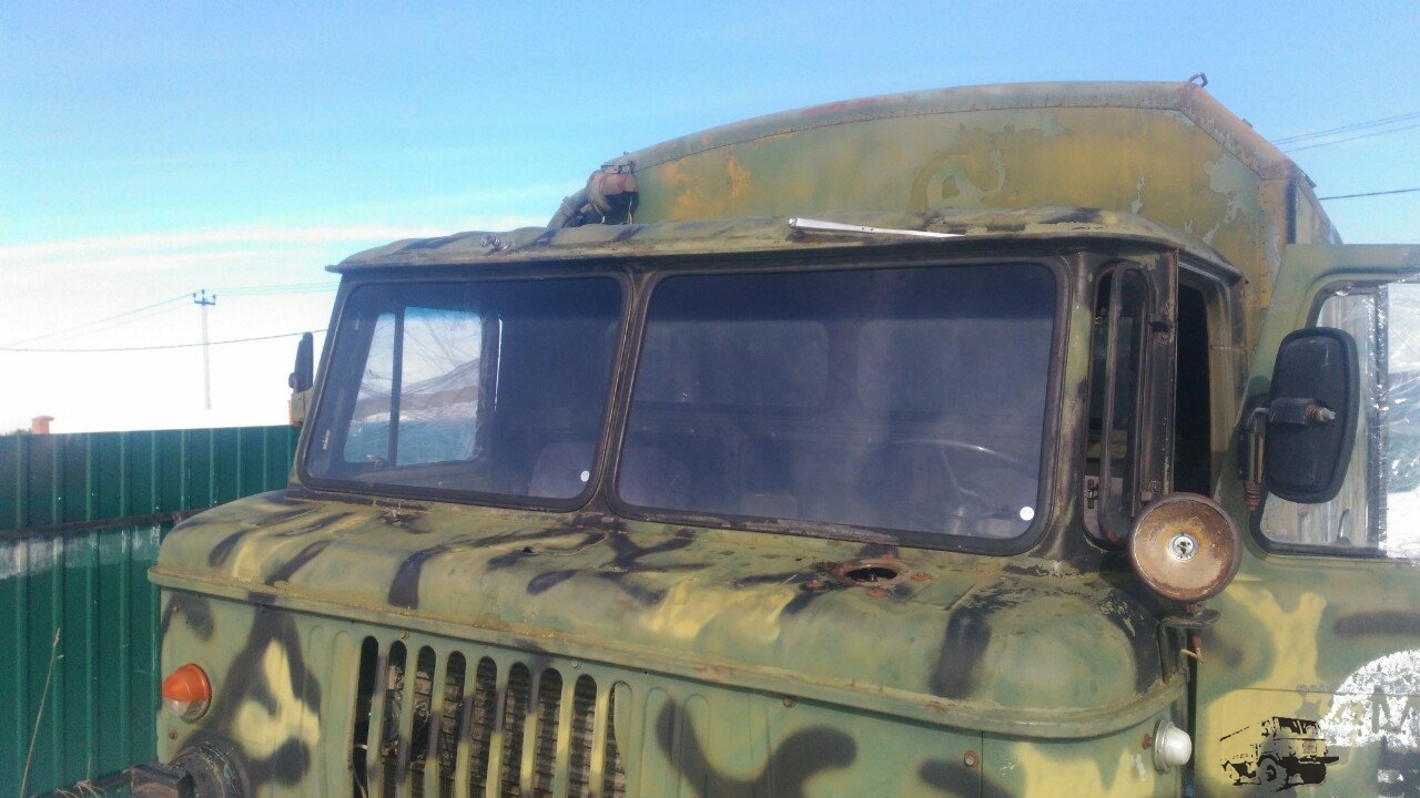

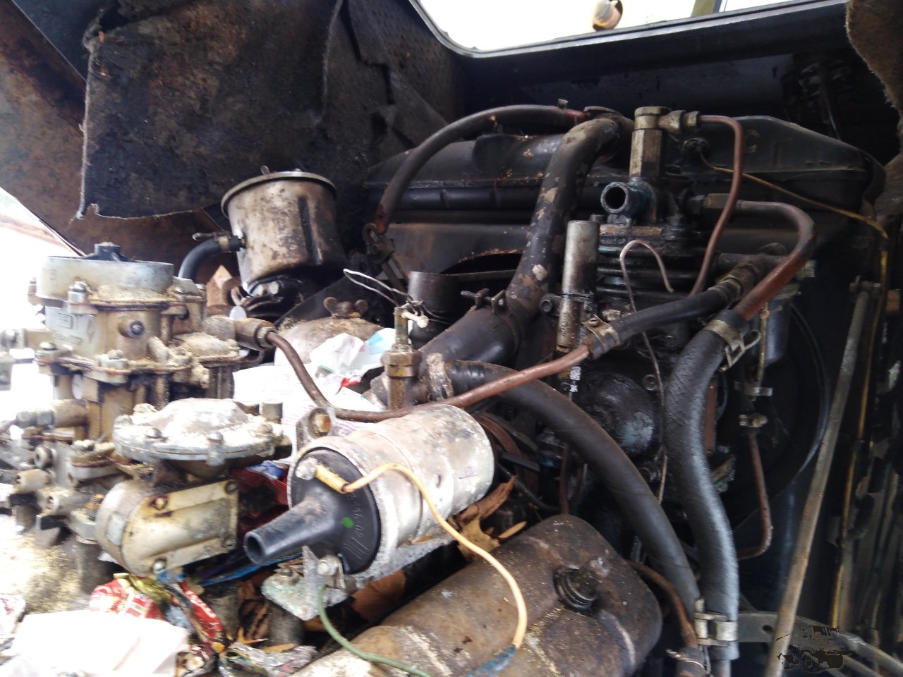

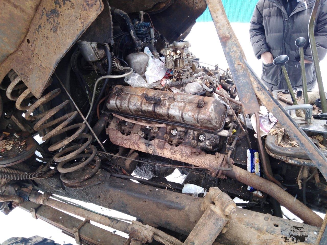

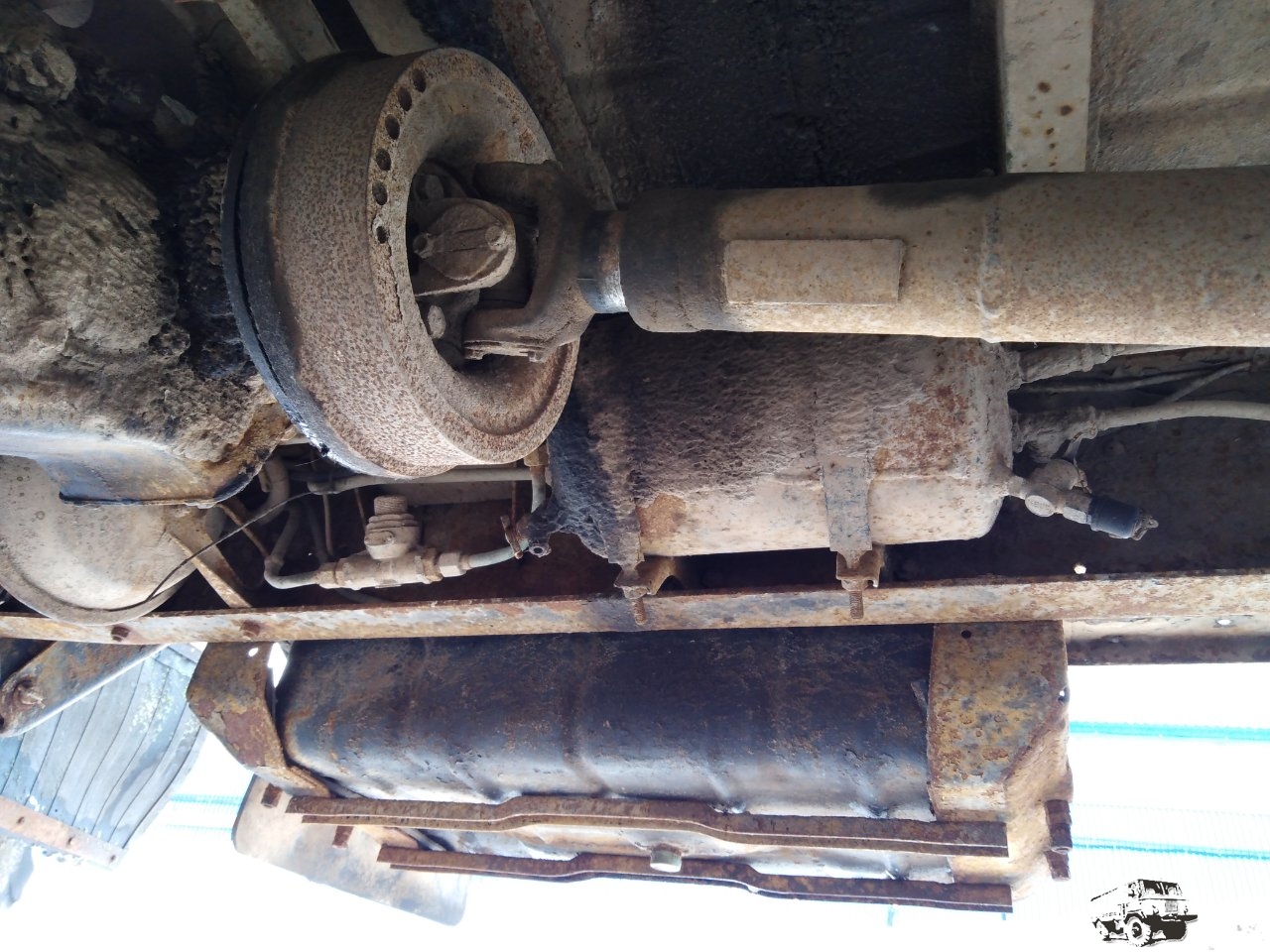

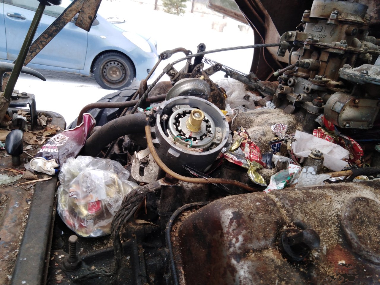

Немного фото... Вчера уже темно было...
toothpick
Сообщения: 373
Откуда: Нижний Новгород
принимайте в свою секту!!!
Сообщение toothpick »

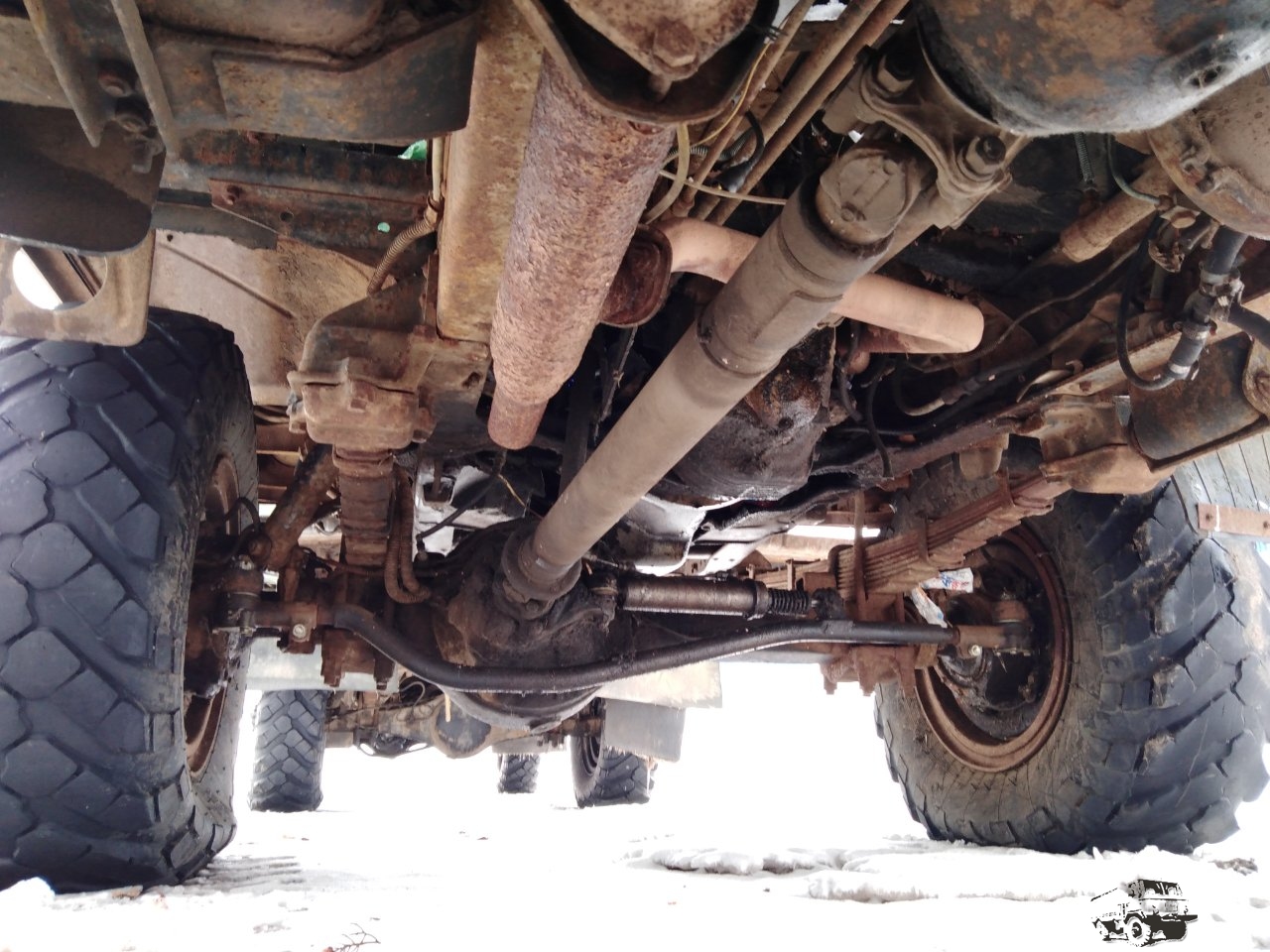

Радует наличие всей воздушной системы, б.баки вроде бы целые, гур ну и раздельные гцс и гтц
Эдуард100
Сообщения: 2749
Откуда: г.Воронеж
Сообщение Эдуард100 »
Авто выглядит еще вполне жизнеспособно, вполне подлежит реанимации
toothpick
Сообщения: 373
Я бы сказал, что даже в более интересном положении, нежели чем мой сектант... Обслужена рулевая, тормоза, раздатка сухая, кпп и двс в масле, но тоже не кретично... Можно попробовать запустить мотор конечно...

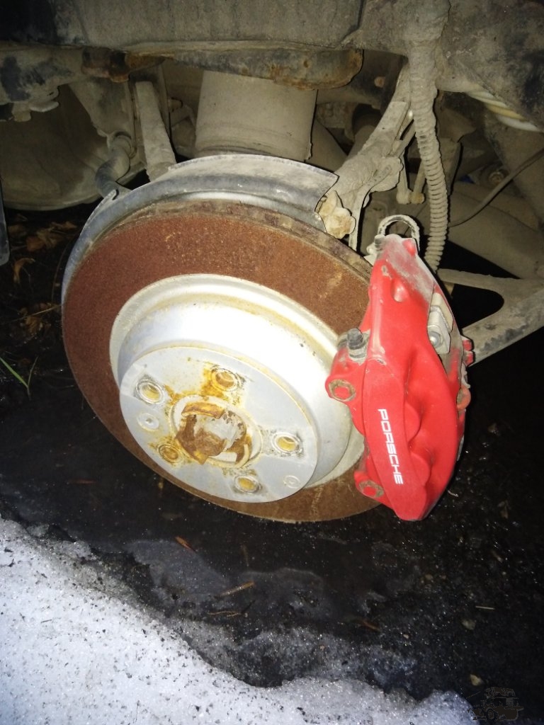

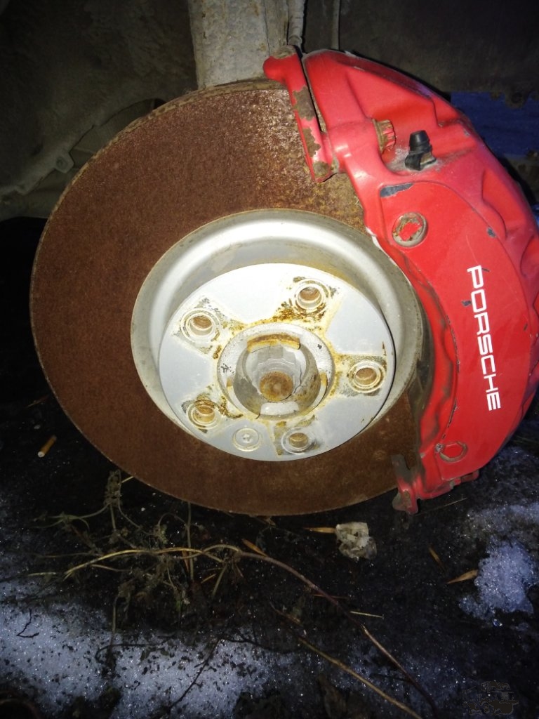

Я тут себе "машинки" нашел... Думаю установить такие вот диски на ступицы...
toothpick
Сообщения: 373
Думаю хватит с лихвой...
Последний раз редактировалось toothpick 20 мар 2019, 08:23, всего редактировалось 1 раз.
toothpick
Сообщения: 373
Экспериментировать благо есть теперь на чём!
А то с такими красненькими..., на осмотр не пустят даже!
