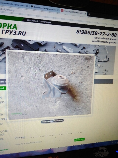

Для примера,мановская четверка,на штатных подушках не передаёт вибрацию на раму и кузов,а при установке на 4370,на штатные подушки маза,вибрация почти как у 245.

Не щупал штатные резинки газ 66,но те подушки,что на фото,конкретно дубовые.

[ref]Алексей58[/ref], Дело не в том нравятся или нет,а подойдут ли они,они ниже нижней полки рамы на семь сантиметров вот я и спрашиваю,на какой высоте должна стоять верхняя опора подушки и растояние от поперечены лонжерона замка до центра подушки,нет возможности примерять мотор. :wink:

На зад такого плана подушки просятся.

kolinz писал(а):[post]357981[/post] Для примера,мановская четверка,на штатных подушках не передаёт вибрацию на раму и кузов,а при установке на 4370,на штатные подушки маза,вибрация почти как у 245.
У нас манах моторы шестёрки и работают по разному один мягко другой жёстко,а когда неисправность возникает в дороге троит или ещё что не будь то ощущение что мотор того гляди вылетит,я с тобой согласен,что импортные лучше но и разница не особо большая.

kolinz писал(а):[post]357991[/post] На зад такого плана подушки просятся.
Да такие примерно и на газ66 стоят.Выше на фотках у меня видно их.

[ref]AlexandrOzer[/ref], я на обоих видах подушек ездил,от мягкости мазовских железо трескается.

[ref]kolinz[/ref], Не спорю,иномарка комфортниее,а если ещё и на воздухе весь то ещё лучше. :D
