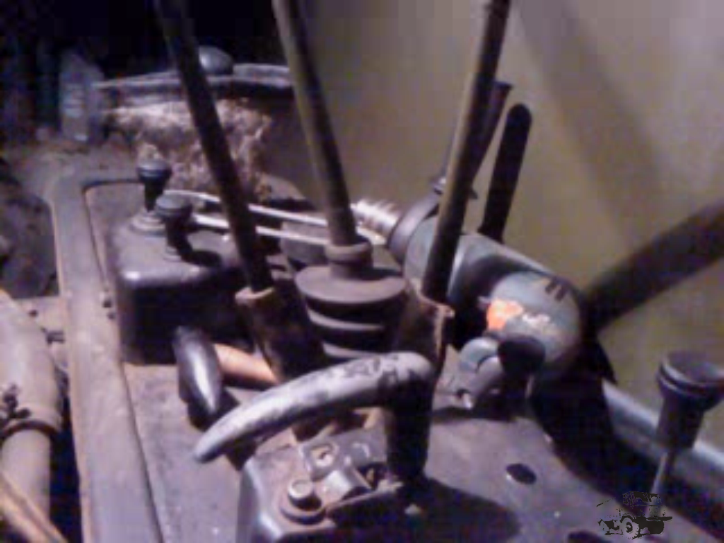

А кто нибудь делал пыльники на рычаги лебёдки (у меня их два рядом, т. к. две лебёдки), и тот что правей, он с откидным фиксатором. Сшить конуса тряпошные, как на трансмиссионные рычаги не проблема, но как этот фиксатор обыграть, чтоб пользоваться можно было, и чтоб дыр на улицу не было?
Как вариант, даже рассматриваю просто колпак быстросъёмный сделать, чтоб полностью рычаги скрывал. Типа, если нужны будут лебёдки, снимаю колпак, и двигаю рычаги. Может этот вариант самый правильный, т. к. вряд ли мне часто лебёдки будут нужны?

Чехлы на рычаги раздатки и лебедки(по моему) шил AleksandrN,где то даже фото их есть ,из кож зама. Постучись к нему.

Да убери ты его нафиг. Если не ошибаюсь это фиксатор передней лебёдки. Просто пассажиров сразу инструктируй - ручка труса спереди, за рычаги не хвататьсяЛеонид К. писал(а):[post]333736[/post] тот что правей, он с откидным фиксатором

Если лебедка стоит не вздумай убирать фиксатор. У моего знакомого не совсем адекватный пассажир включил лебеду на ходу (может и приврал чего) .Но отверстие под предохранительный штифт было рассверлено и вставлен какой то крепкий болт. В результате раму погнуло

Вот Леонид, у меня так сделано. То же узнал, что можно так сделать у нас в клубе.

[ref]ВеАн59[/ref],
Красиво! Спасибо.
У меня лебёдки всегда с отодвинутыми муфтами, даже если двинуть рычаг, вращаться не будут.
Но наверно остановлюсь на колпаке всё же, люблю простые и быстрые решения. Проще, наверно только шапкой их накрыть.

Красиво! Спасибо.

ВеАн59 писал(а):[post]333776[/post] Вот Леонид, у меня так сделано. То же узнал, что можно так сделать у нас в клубе.
Сделай пожалуйста фото площадки с других ракурсов

Выключатель массы можно сделать дистанционный.основной у ящика с акб.управление кнопкой,.как на пазе ли камазе...фиксаторы рычагов лебедок лучше держать всегда запертыми-может случится что муфта в каке или лесу при буксовании может включится..,(бывает что приходится бампером лед ломать)или бампером под лед нырять)

Хорошо Эдуард, сделаю! Это я из архива откопал

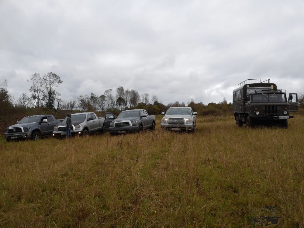

Вчера собрались с тундроводами грязь помесить, мяса пожарить. Поехал на газоне. Проверил его внедорожные возможности. Если кратко, то где все тундры сидят, Шишига просо едет, без намёка на пробуксовку. Даже не интересно было. Правда вылезти из скользкой колеи, даже не глубокой, не получается. Но это ни на чём не получается.

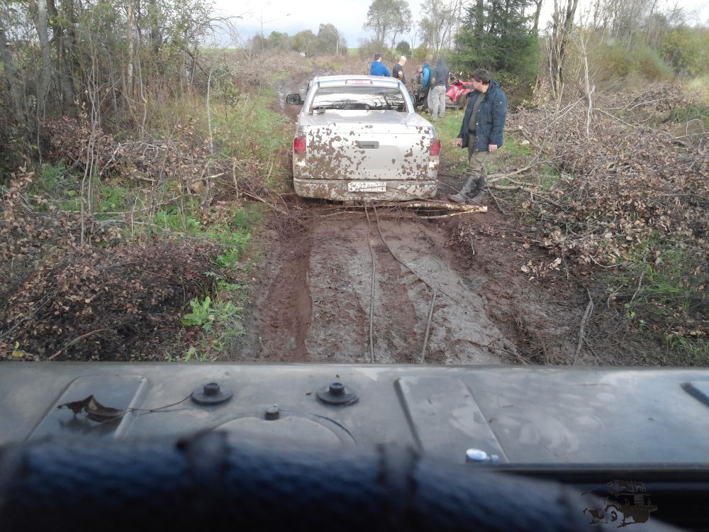

Потягал всех лебёдками и передней и задней, разобрался как они работают.

Подобная дорога шишиге пофиг, едет и две тундры тянет на тросе
