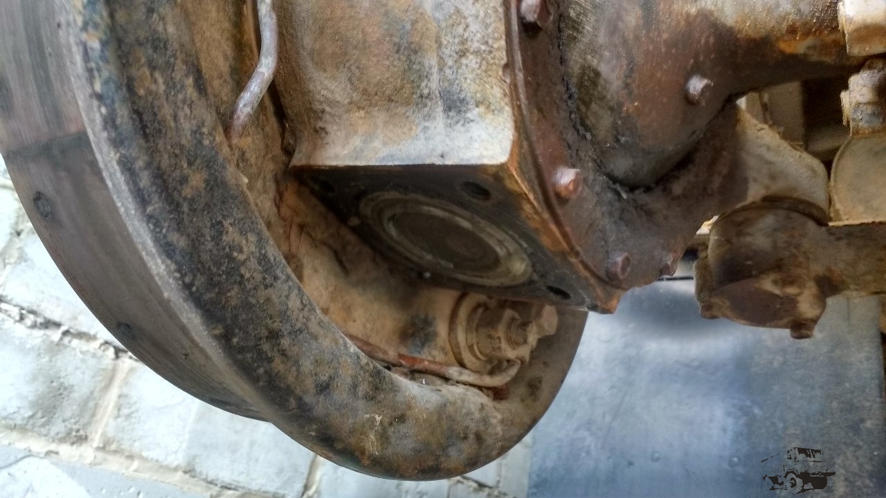

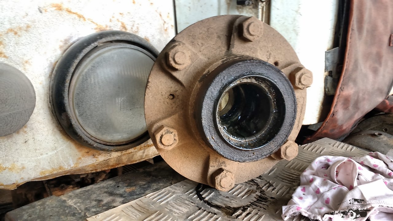

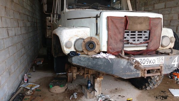

Далее на скорости после 60 стало руль колотить. Вывешал передок, покачал колёса. Правое в шкворнях люфтит, и это закономерно, ведь в прошлом году менял левую сторону полностью на новую(14000р), когда прозевал шкворни и отломившись он унес с собой полуось и кулак(
Вытащил рег. прокладки по две штуки из четырех, всё промазал, собрал. Теперь люфтят ступичные. Купил новые оба(760р), заменил, собрал. Ура. Победа. Попутно развёл колодки, которые менял также в прошлом году, и износ уже сильный. :(

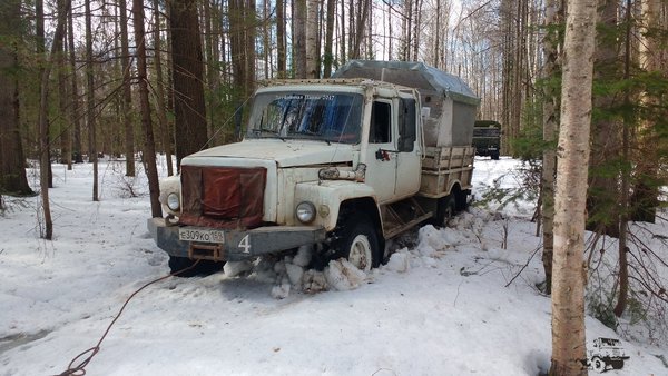

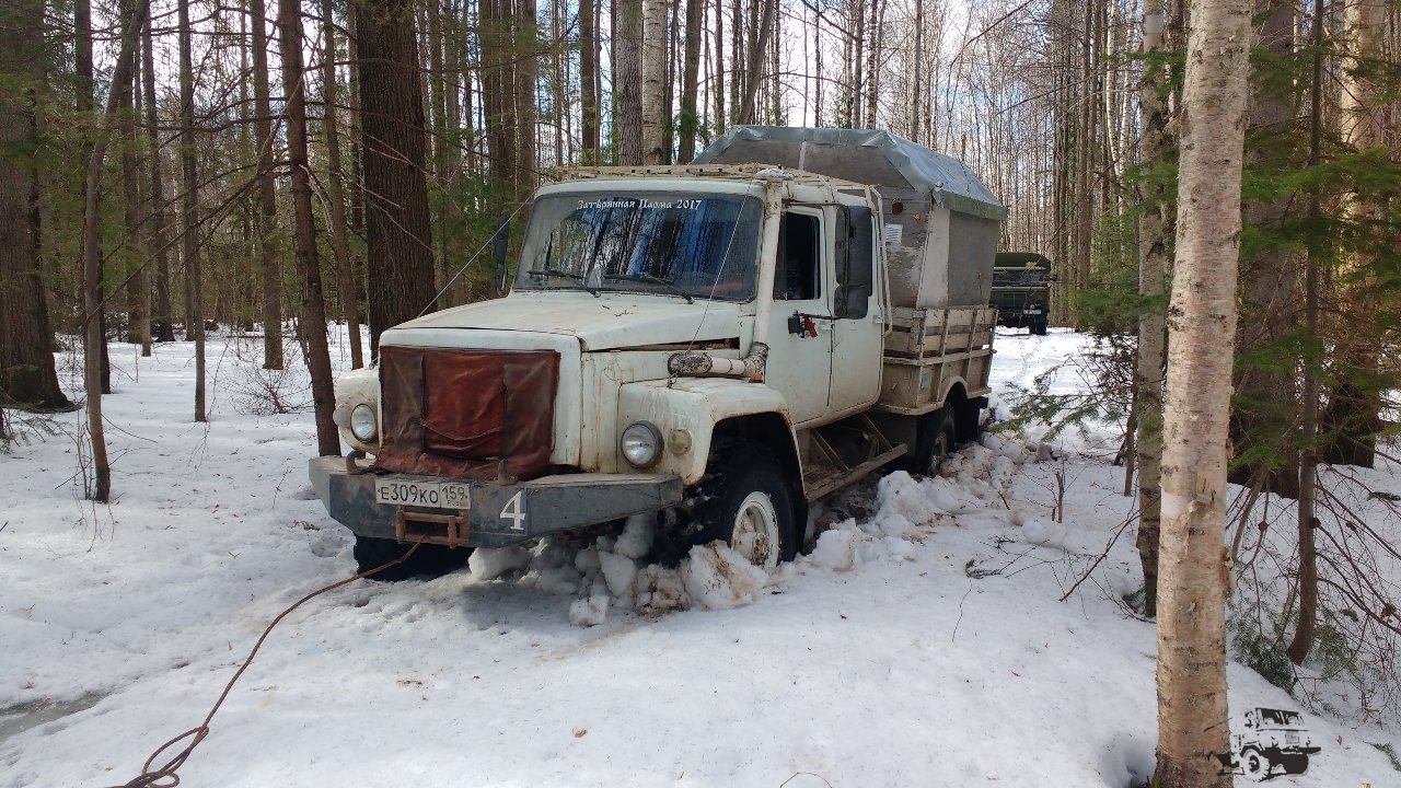

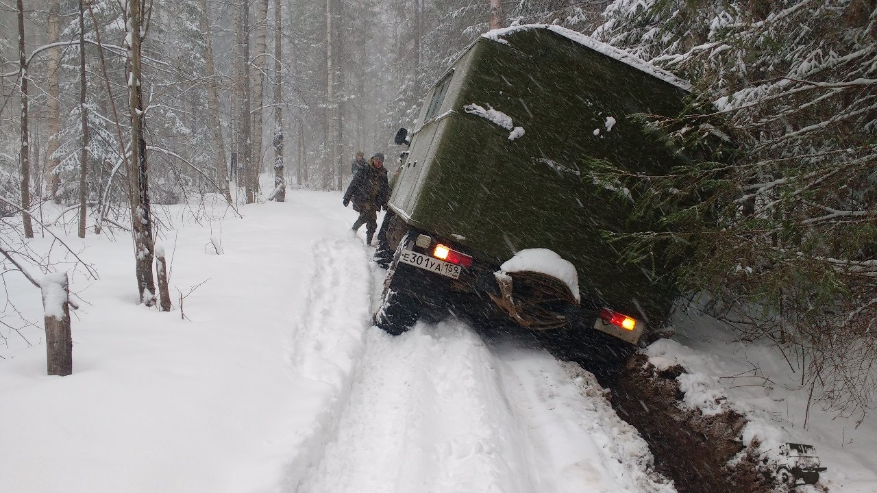

Урааааа! Дядя Фёдор приехал!.......Примерно с таким же настроением я встретил своих товарищей на их ГАЗ-66, ведь каждый выезд, он долгожданный в нашей компании. И мы выдвинулись на встречу приключениям. А они не заставили себя долго ждать :lol: Заезжаем на лесную дорогу, меня пропускают вперед бить снег и топтать колею. Но егерь сразу же виснет на мостах проламывая лед в луже. Лебедимся, начинаю помогать колесами и слышу щелчёк и стук по полу :( всё пиzdец, приехали. Оторвались обе крестовины. кардан на соплях болтается снизу на полшестого

дальше на лебёдке вытягиваюсь, и пока ждём запчастей(в запасе всегда возил кардан но в попыхал после приборки забыл его закинуть) решаем приготовить обед и повысить настроение

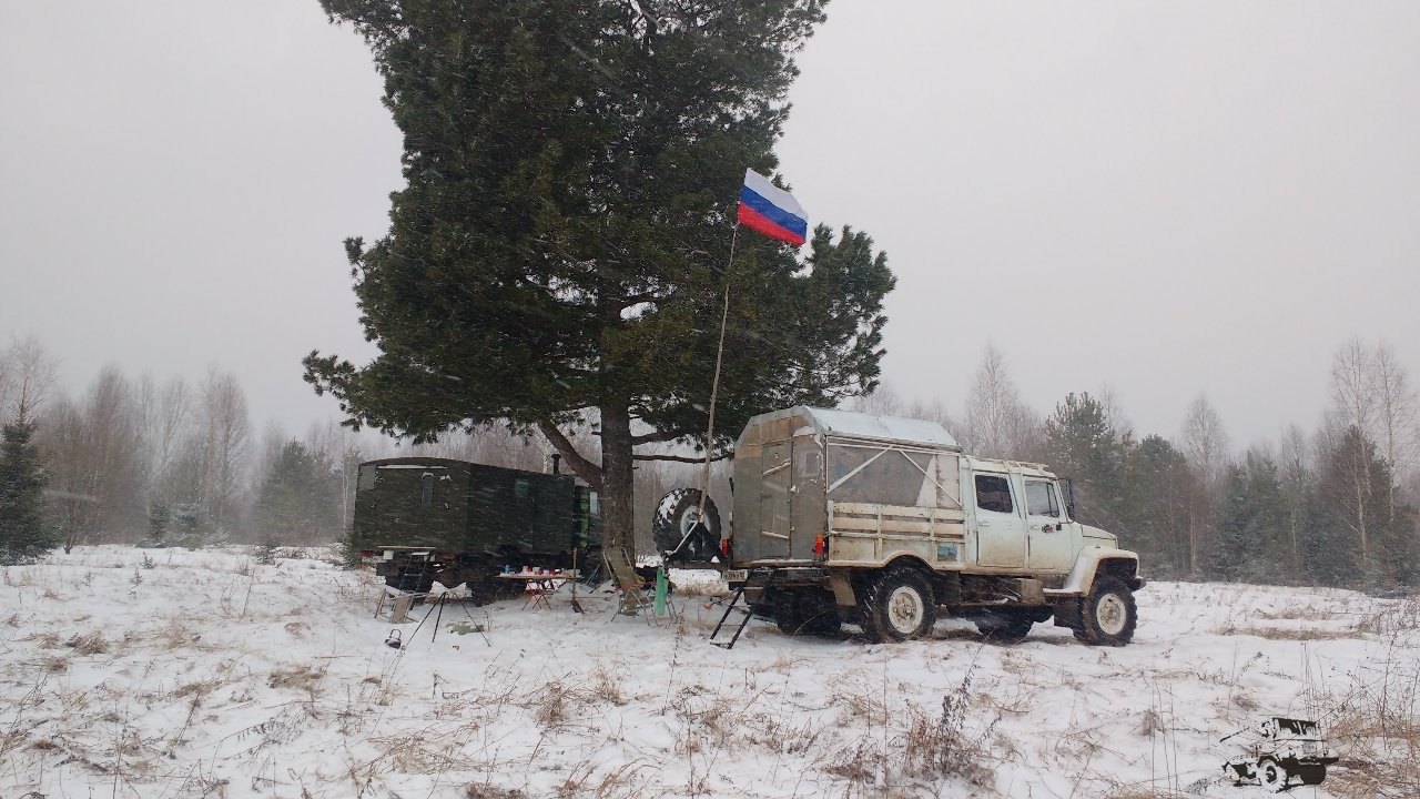

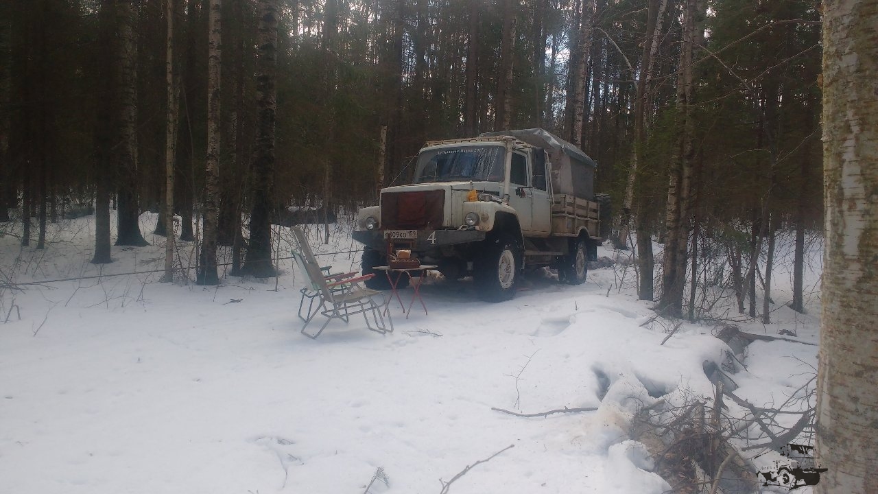

Дорога в 8км по лесу, в итоге заняла 7 часов. Прибыли на место, разбили стоянку и айда отдыхать. Вечер пролетел незаметно, ночь тоже, а вот на утро нас ждал сюрприз. Снегопад. Мы не стали заморачиваться с костром, и вот тут то шишига по прямому назначению нам пригодилась. Забрали все в кунг, на газу вскипятили чаёк, лапши заварили. Разговоры поразговаривали и спустя три незаметных часа выдвинулись домой. Дорога домой заняла пару часов, настроение боевое не смотря на погоду и усталость. Выходные прошли на отлично. Спасибо всем моим товарищам и этому ресурсу, который нас объединяет и даёт возможность сбросить негатив, а также получить заряд бодрости и хорошего настроения. ГАЗ-66- конектинг пипл! :lol:

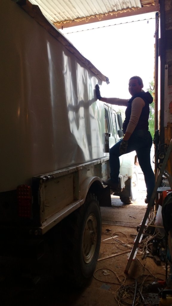

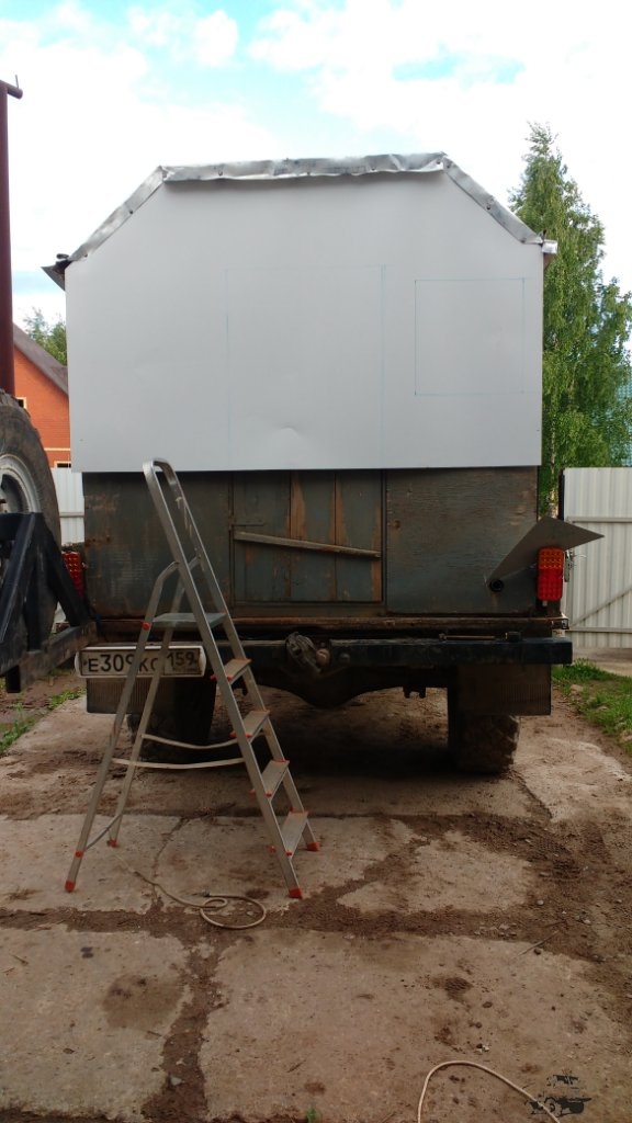

Но вернусь немного назад. За 6 часов до выезда, я решил обшить кунг металлом, т.к. внешний вид обшарпаной фанерной будки меня заепал. Прикупил 4листа крашенного металла 0,5мм толщиной, загнули сразу на базе уголки облицовоцные и работа пошла. Но не так быстро как хотелось бы. В одного, да ещё на высоте прикручивать и резать металл оказалось не просто. Пришлось подключить супругу :lol: . Закончил уже в темноте, но результатом остались мы довольны, утреннее солнце больше не нагревает внутри кунг, и спать можно подольше :D

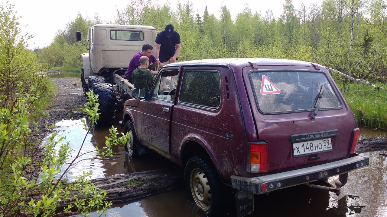

Счастливые и довольные едем дальше. И натыкаемся на сломанную ниву, которая уже три дня кукует в лесу. Цепляем ее за урал и продолжаем движение
