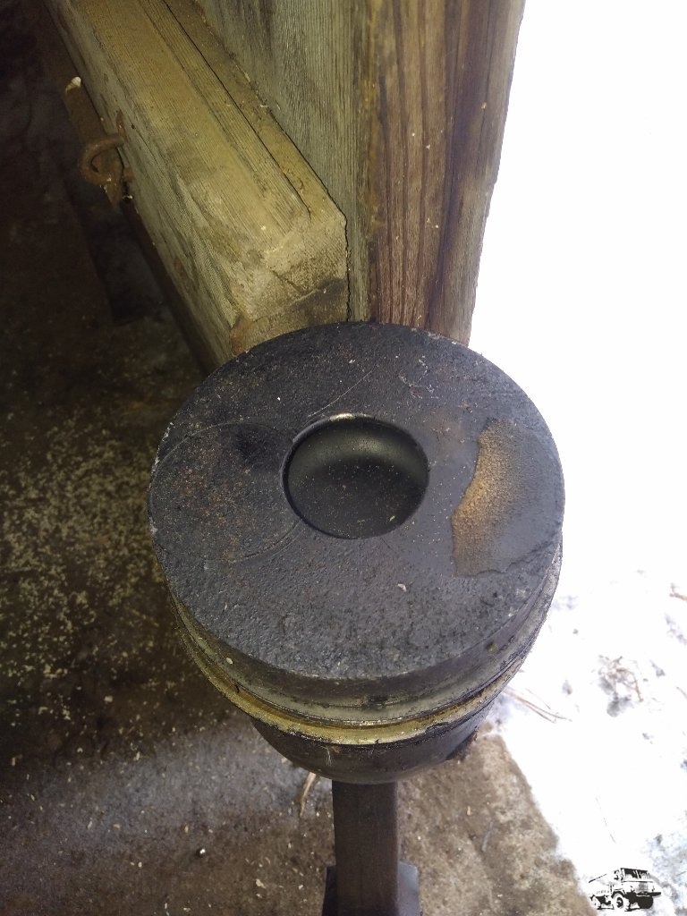

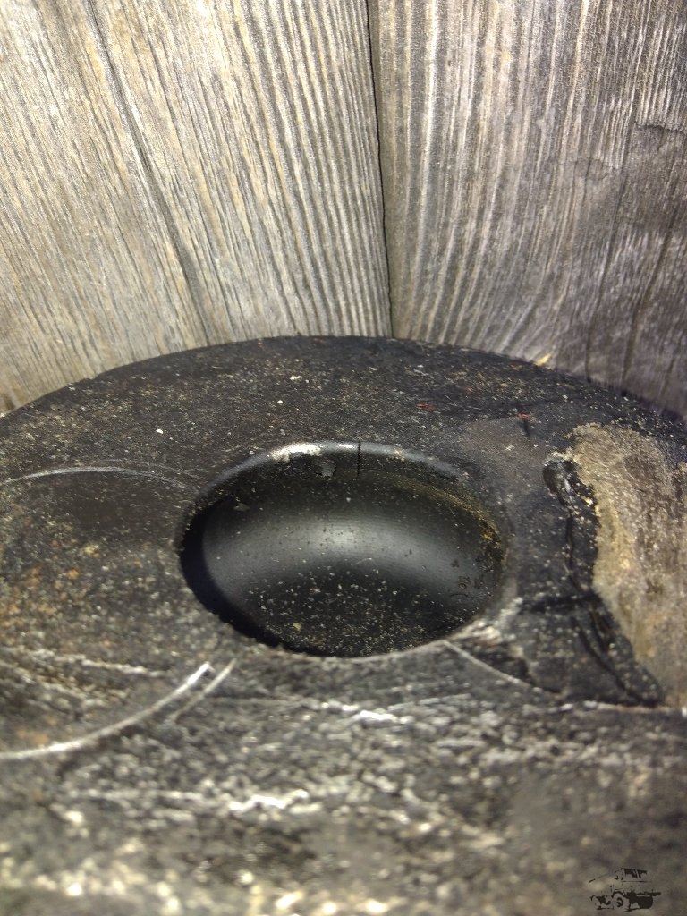

Речь то идёт о конкретном случае.Тут на лицо не правильная камера сгорания и эрозия этой камеры.Если на 245 чугунная камера и форма отличается мне как надо было написать?

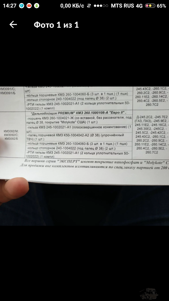

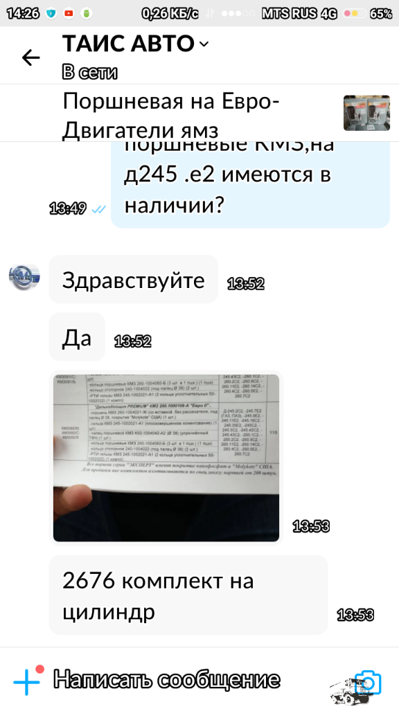

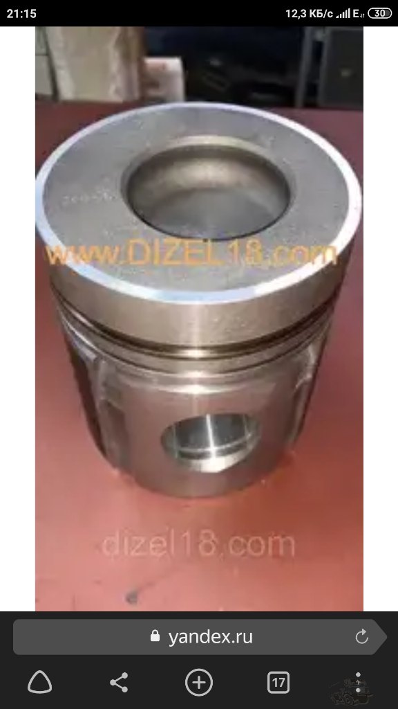

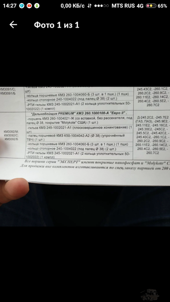

Блин, не выдержал...по ссылке выше фото поршня с чугунной камерой сгорания.
Сообщения: 4694
Поблагодарили: 204 раза

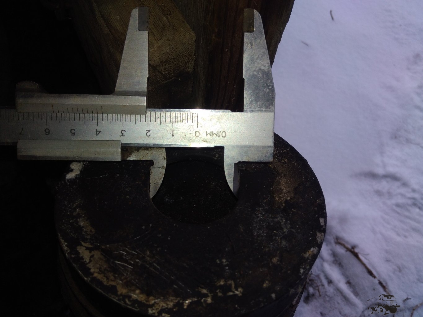

Вот примерно правильная камера сгорания е2.
Как видим отличия от поршня DESOTO присутствуют.
DESOTO

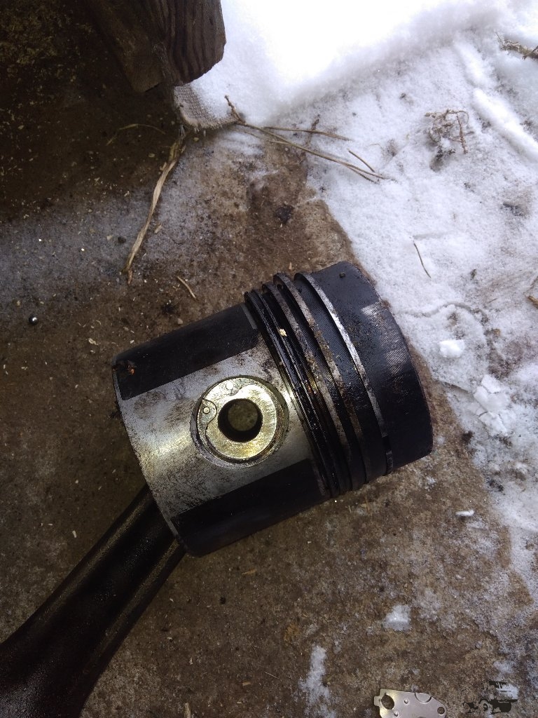

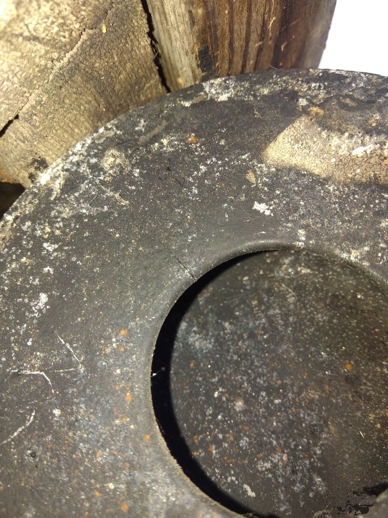

[ref]kolinz[/ref], а у меня вот, 245.9, заводская поршневая. Моторчик этот три года на бусе стоял. Пробег точно не скажу, но думаю пару сотен проехал. Видны трещины в камере сгорания, и даже с ними он работал, пока форсунка не начала лить и не прожгла поршень.... И образовался "кулак дружбы". Никаких намеков на наличие чугуния в днище поршня нет и в помине, магнитом не магнитится, повторюсь это заводская поршневая

[ref]танкист 204[/ref], я не знаю,по какой причине на твоём моторе стоит поршневая д 240.
