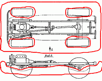

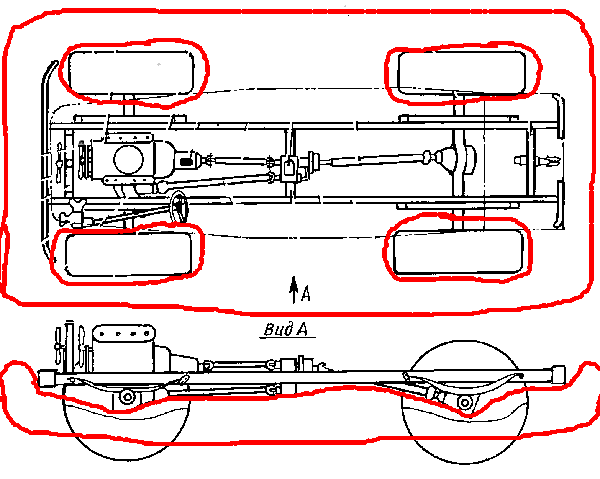

Простите может я может глупость фантазирую, но думаю что самый простой способ и легкий, изготовить из брезента(для прочности), внутри которого вложены несколько труб полиэтиленовых(в хозяйственных магазинах парниковые, я его покупаю на навесы всякие в походах, режу вдоль и полотно получается) естественно по краям запаянные или другим способом герметизированы, но соединенные между собой шлангами, и выходом на выхлопную трубу(как пневмо домкрат). Сумарно объемом около 5-6 кубов(думаю хватит) Выкройку Брезент оболочки, потребуется рассчитывать скорее всего в 3D программе т.к. очень сложная форма.
Процесс переправы мне представляется следующим образом: раскатывается на земле этот "Памперс", машина заезжает колесами в отверстия в брезенте 4 колес, фиксируется брезент к раме ремнями, и накачивается вся система от глушителя.
Даже если будут проколы, на заведенной машине это не страшно двигатель свободно будет восполнять потерю.
Давление в "Памперсе" будет низкое, мах 0,4 атм, полиэтилен должен быть чуть чуть больше по размеру чем оболочка, т.к он не должен вытягиваться.
Осадку и центр тяжести можно регулировать, если камеры разделить на зоны и накачивать по отдельности.
В принципе можно сделать подкачку "Умной" и автоматической на контроллерах с клапанами, но это отдельная тема разговора, главное чтобы "памперсы не подкачали".
