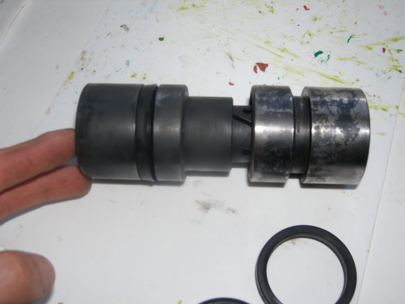

например вот так сделано у буржуев
поршень покрыт чем то для снижения трения и предотвращения ржавения, черным.
(местами слезло, а потом еще и наждачкой решил дотереть пока не понял что глупость делаю)

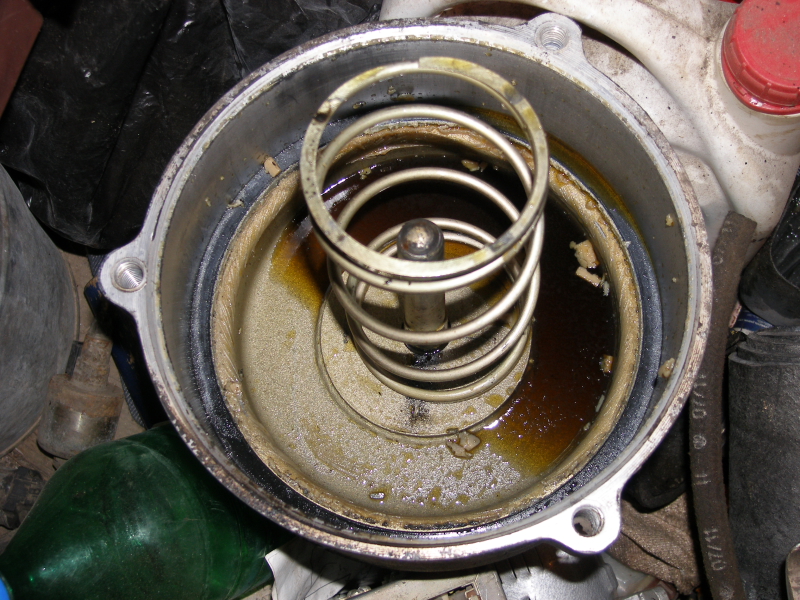

ну а это собственно сам привод, в который цилиндр протекал.
размер намного больше ураловского, но ход подхоже меньше.
