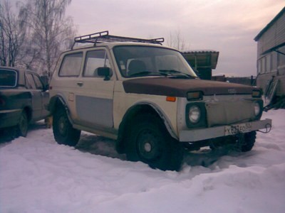

а уменя нормально тянет, с кондеем.... проехал 50 тысяч за 2 года, поменял сальник хвостовика заднего моста, подшипник полуоси заднего моста. Откатал 20000 на 29" мудричах....ТО недумал даже делать! итого на ремонт за 2 года 3 тыщи рупей! Халява!!!

KurAnVi писал(а):машина из серии "кухонный комбайн" пять секунд работает полчаса моешь.
Нее, я не мою, сама отваливается...
KurAnVi писал(а):??????????н е п а н и м а ю !!!!!!!!ни пантов
Вы сударь не правы, я уже дырки в руле просверлил
KurAnVi писал(а):ни КПД!!
Как любое Российское
пс тяпница :D

ну ЭТО хотя бы поцарапать не жалко
Не спорю, сам бы с удовольствием такую имел в хозяйстве.
