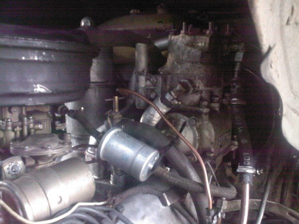

- harli
- Сообщения: 4812
- Откуда: МО Химки
Re: компрессор от ЗиЛ 130, нюансы установки
вместо короткого патрубка с термостата на помпу,на 41 он вроде там и запитан
А подробней можно ? выход с термостата на нижний патрубок компрессора или на верхний ? достаточно ли охлаждение при открытом термостате ?harli писал(а):вместо короткого патрубка с термостата на помпу
- harli
- Сообщения: 4812
- Откуда: МО Химки
Громозека писал(а):А подробней можно ? выход с термостата на нижний патрубок компрессора или на верхний ? достаточно ли охлаждение при открытом термостате ?harli писал(а):вместо короткого патрубка с термостата на помпу
смотри фото,
Я так понял компрессор врезан в малый круг, нет ? Если так то как стало с прогревом после запуска двигателя?harli писал(а): охлаждения за глаза,у меня мотор меньше нагреваться стал(компрессор воздухом принудительно охлаждает
- harli
- Сообщения: 4812
- Откуда: МО Химки
да компрессор врезан в малый круг,прогреваться стал чуть дольше,дискомфорта не ощютил,Илья. писал(а):Я так понял компрессор врезан в малый круг, нет ? Если так то как стало с прогревом после запуска двигателя?harli писал(а): охлаждения за глаза,у меня мотор меньше нагреваться стал(компрессор воздухом принудительно охлаждает

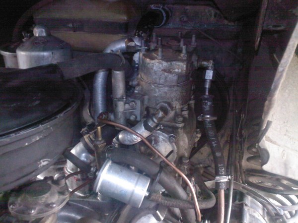

. На сегодня дела обстоят так - Озадачив фрезеровшика и токаря, почти закончил установку компрессора. А именно - сделали переходную плиту из 100мм железяки на постель компрессора и проставку на шкивы. Вроде все подходит, но почти все что в близи компрессора приходится передвигать, перекручивать. В ход пошли даже уазовские тормозные переходники. С трубками охлаждения тоже не все "сладко" - пока запитал подачу от краника печки - обратку в помпу. Потому что если лепить из малого круга, то шланги сильно (перекрещиваются)пережимаются. Может так только на моем двиге, но мне не понравилось. Фотки чуть позже. Отчет о пробеге тоже будет, но ближе к лету (счас машин стоит)harli писал(а): подключай как хочешь,по месту,КОГДА УСТАНОВИШь ВСЁ САМО СРАСТЁТСЯ
И опять забыл померять расстояние между шпильками крепежа родного компрессора.
Изготовить кронштейн оказалось проще.harli писал(а):устанавливать сложнее(изготовление кронштейна,поиск родного от брдм)
пока не крашено
- harli
- Сообщения: 4812
- Откуда: МО Химки
проще оказалось достать от брдм,и не мучиться с подгонкой по месту
