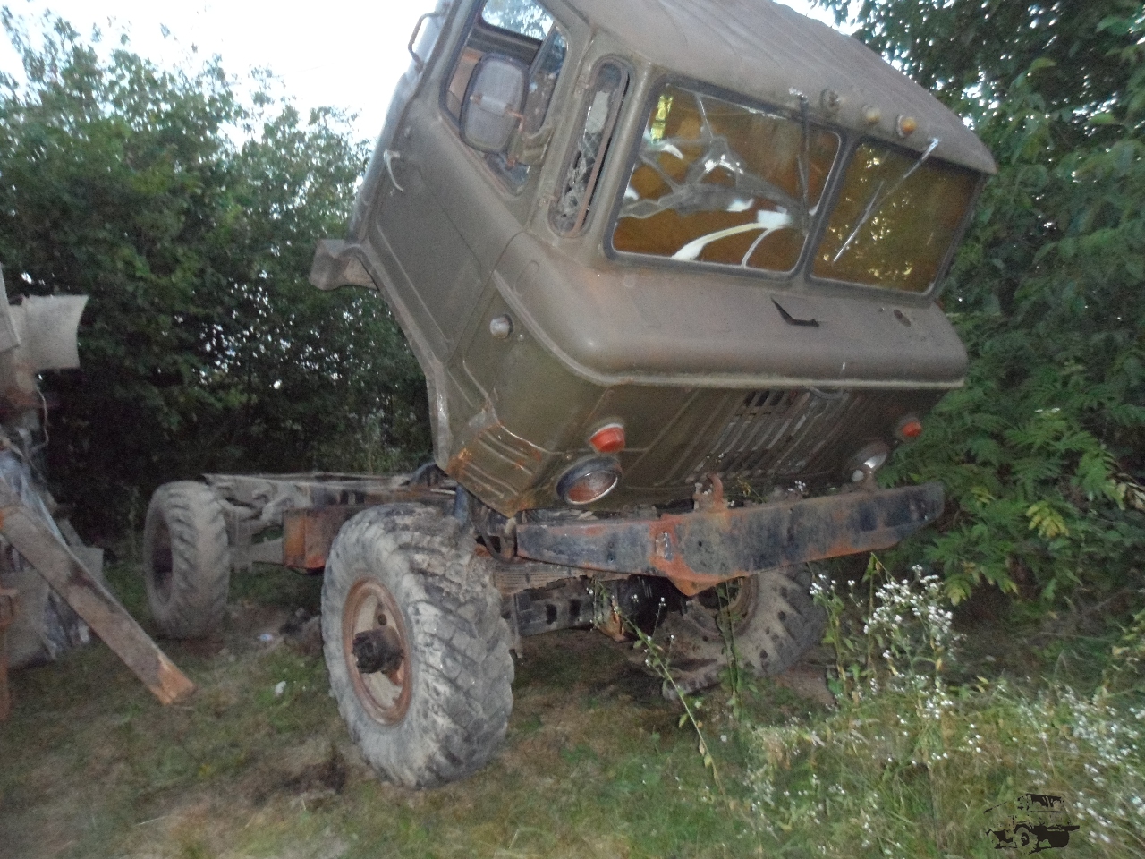

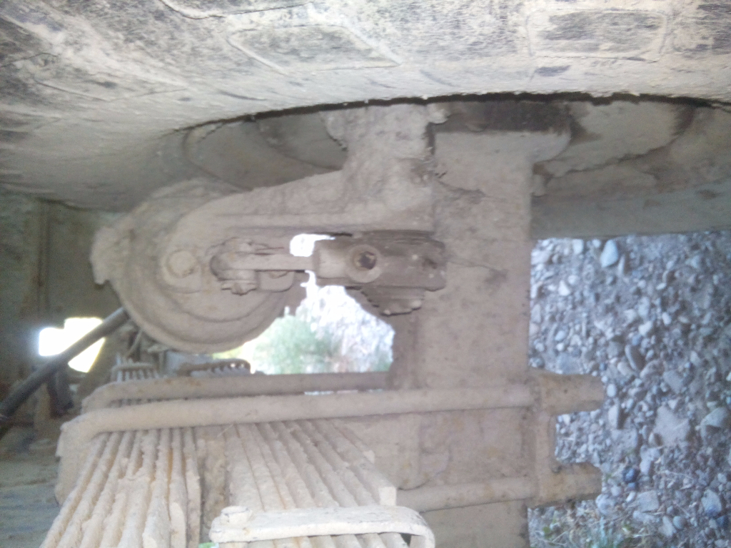

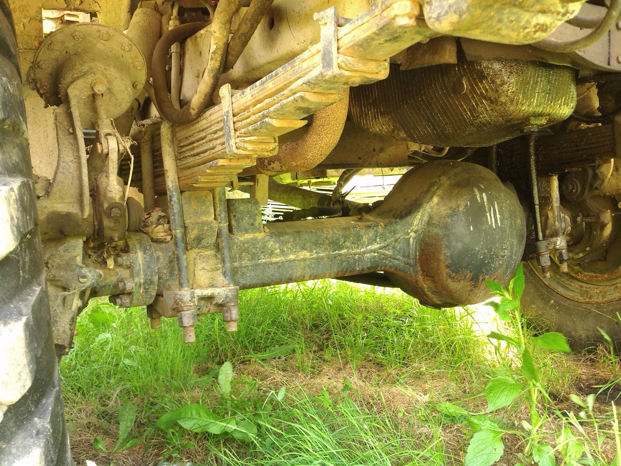

Спустя несколько лет решил сделать фото :D
Благодарил (а): 267 раз
Поблагодарили: 264 раза
Re: Воздушные тормоза на 66
красивые фотки :D

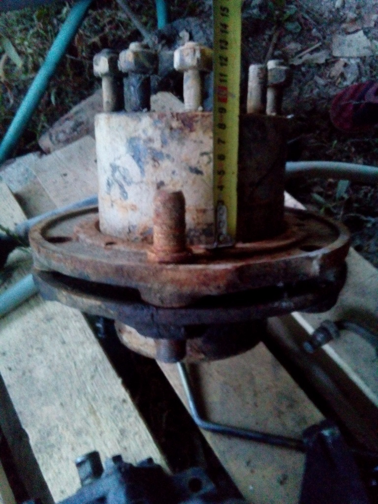

Фото этой проставки позже выложу.
костя27
Сообщения: 616
Откуда: Туапсе
Сообщение костя27 »

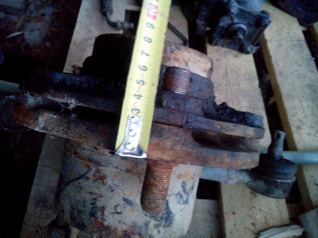

Вот эта шайба проставка с удлиненными шпильками

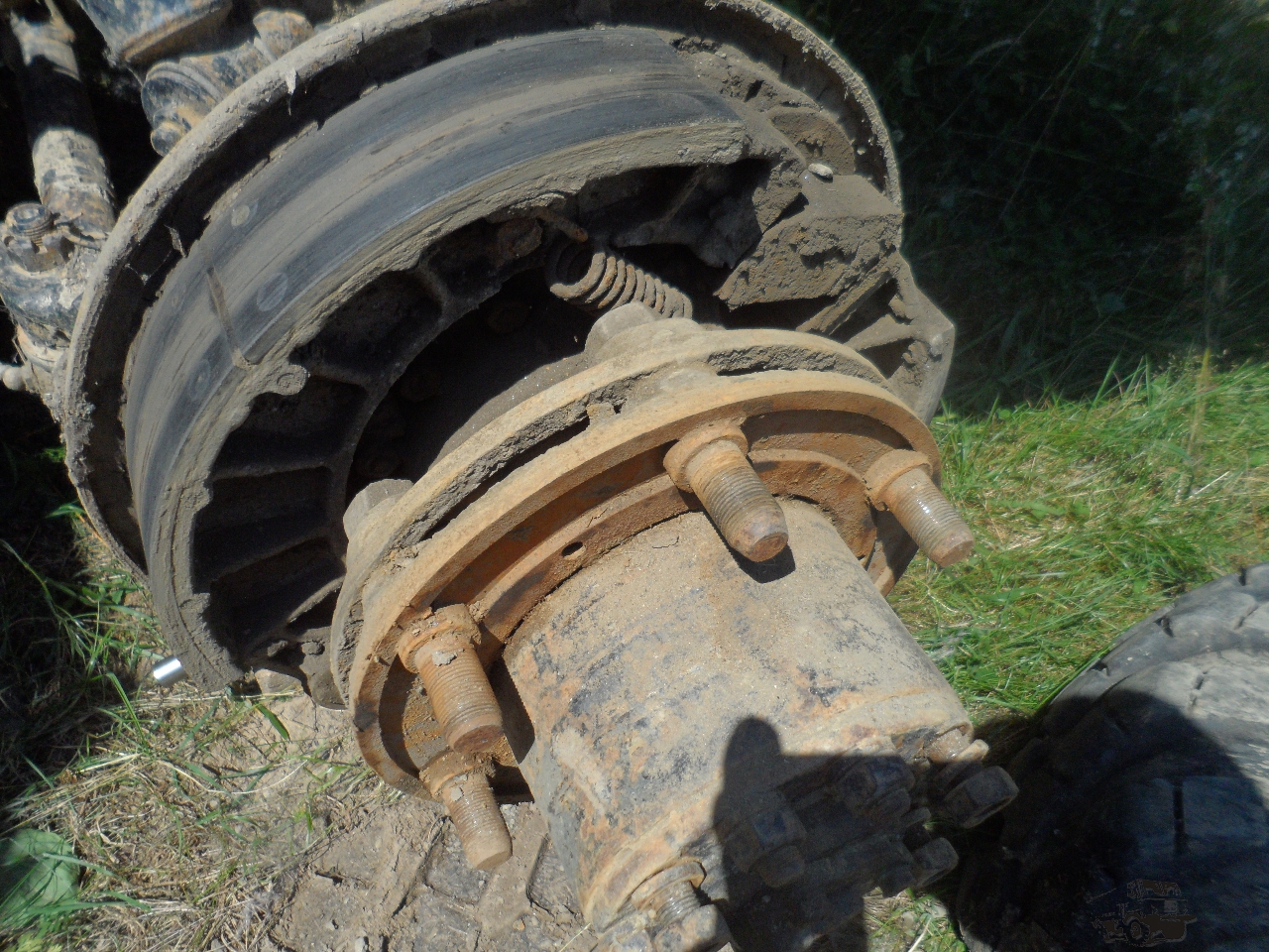

костя27
Сообщения: 616
Откуда: Туапсе
Сообщение костя27 »
Так оно выглядит у меня на машине
костя27
Сообщения: 616
Откуда: Туапсе
Сообщение костя27 »

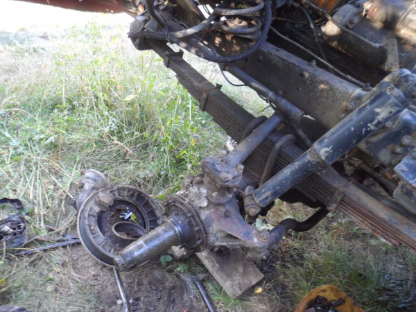

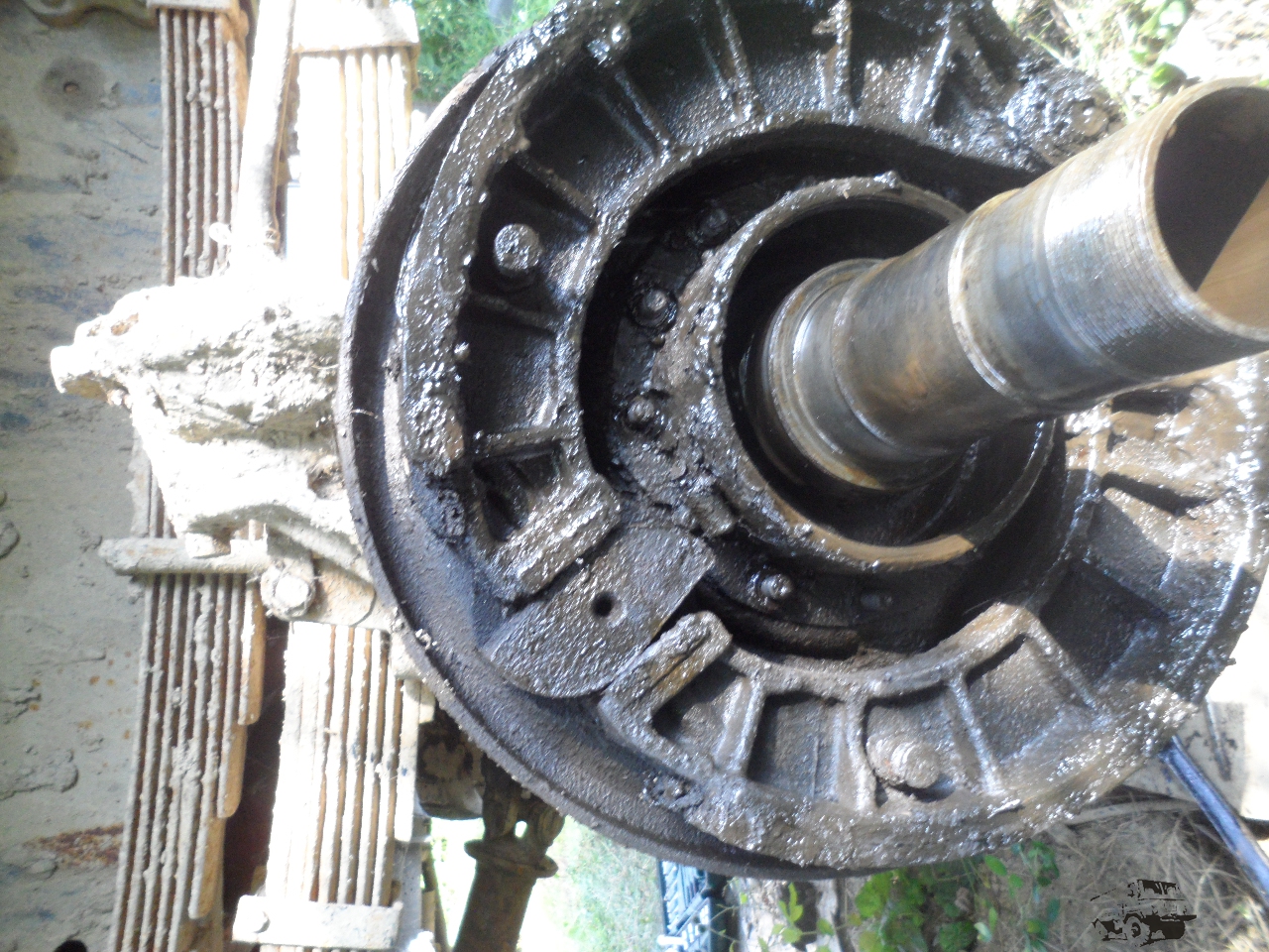

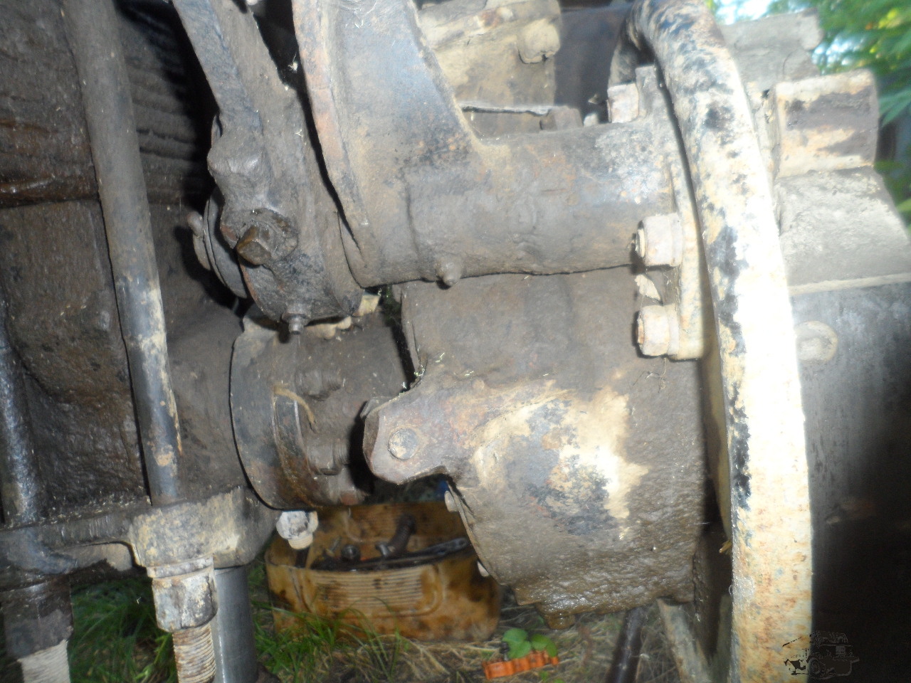

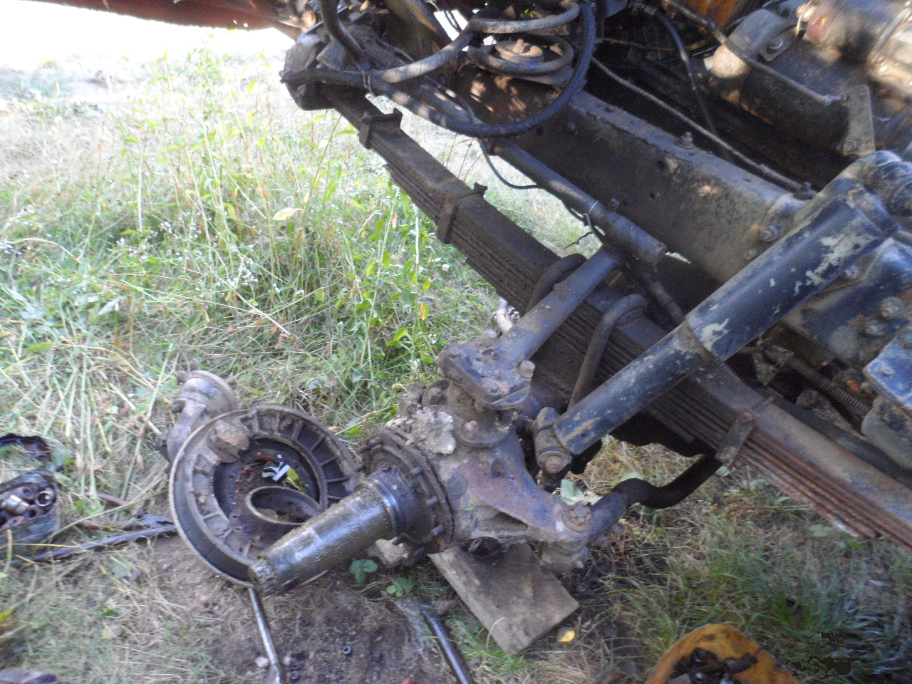

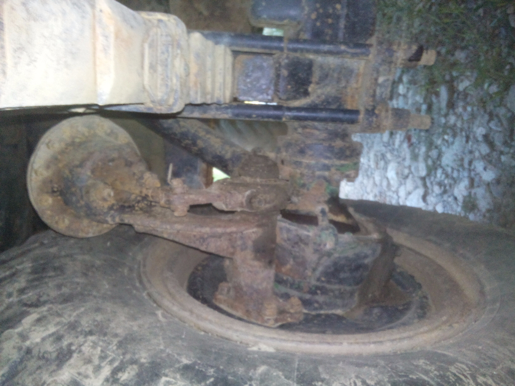

Прошли года. Машина ушла в другие руки на очередной тюнинг :D , у нее видно судьба такая. Кто то впихнул в нее дизель, я с тормозами изголялся, а следующий владелец собрался крокодила с нее делать. Так как ему нужна только база машины, то документы и тормозная система остается у меня, со временем или приобрету газ 3308, или вообще перейду на что то другое.
Но суть в другом: по прошествию лет восьми примерно снимаю тормоза и заодно посмотрел что с ними стало. Я ни разу не снимал барабаны за все это время. Машина первые года поработала на славу, а последние пару тройку лет стояла без движений практически. Делюсь увиденным
костя27
Сообщения: 616
Откуда: Туапсе

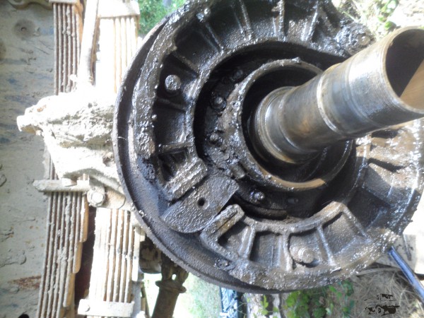

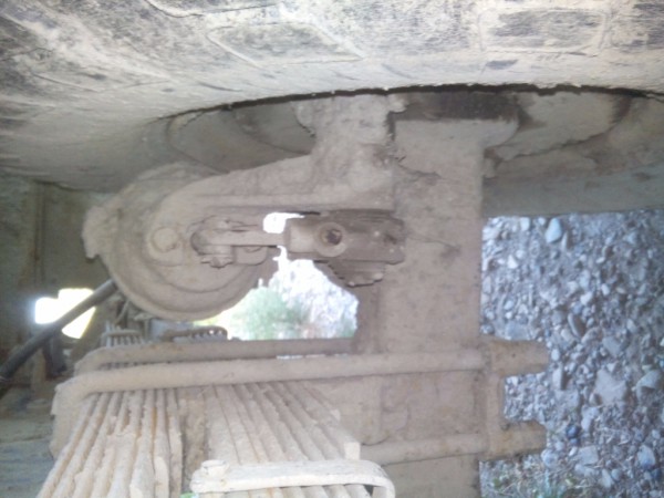

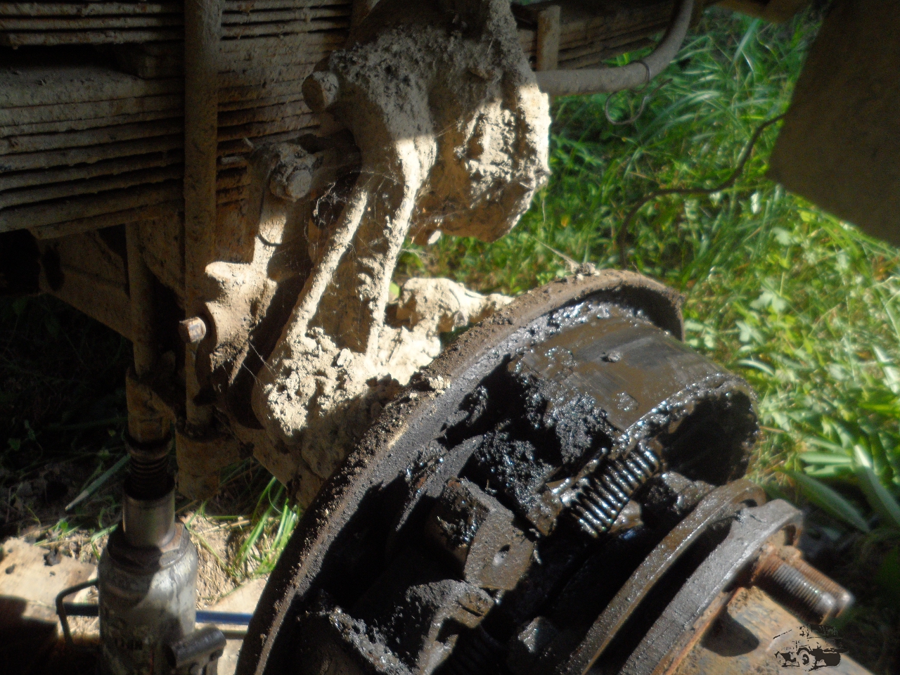

Сообщение костя27 »
Из увиденного: Накладки еще толстенькие, но клепки уже трут некоторые. От долгого стояния машины некоторые колодки под окислились и туго ходят, нужно разработать и смазать направляющие. Ну и все.. больше ничего криминального. Все резинотехнические изделия усохли и потекли, т.е качество сальников, шлангов и остальной резиновой мелочи оставляет желать лучшего.

добрый вечер! интересует один вопрос по поводу проставки и шпилек! а нельзя ли просто поставить тормозной барабан с зил 157 и все что бы не точить ничего?
Shaman.777
Сообщения: 40
Зарегистрирован: 11 янв 2016, 22:49
Сообщение Shaman.777 »
нельзя взять кронштейны на переднюю ось только левые или только правые чтобы не резать и не переваривать?
костя27
Сообщения: 616
Откуда: Туапсе
Сообщение костя27 »
Нет. Если так получалось, то так и поставил бы.
Shaman.777
Сообщения: 40
Добрый день интересует из чего делались колесные шпильки и их длина?
и между фланцем ступицы и про ставкой гайки?
