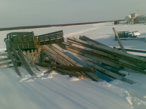

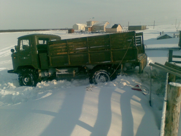

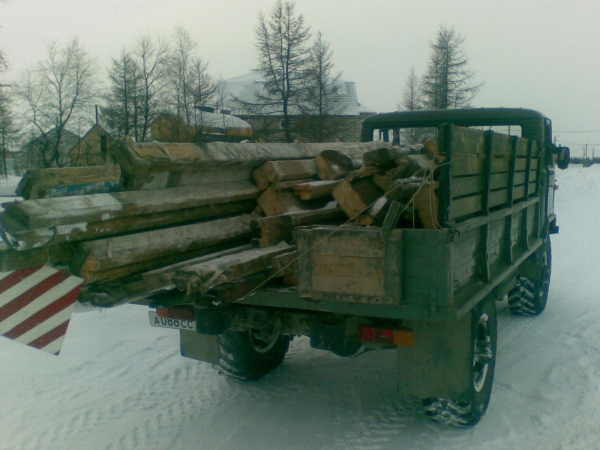

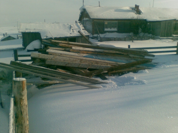

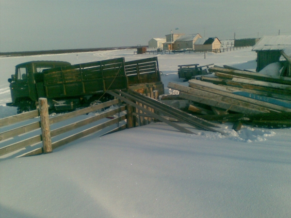

26/02/12 съездил в деревню отвез охапку дров. Дороги почти не было, только КАМАЗовская колея, 40 км, ехал ровно 3 часа, спалил бак топлива, пару раз сел, спасла подкачка и раскачка. Надо ехать ещё, но уже нет сил и морозов. Обратно долетел за час по реке, где несколько недель назад провалился КАМАЗ, снова порадовался тому, что у меня ГАЗ-66!

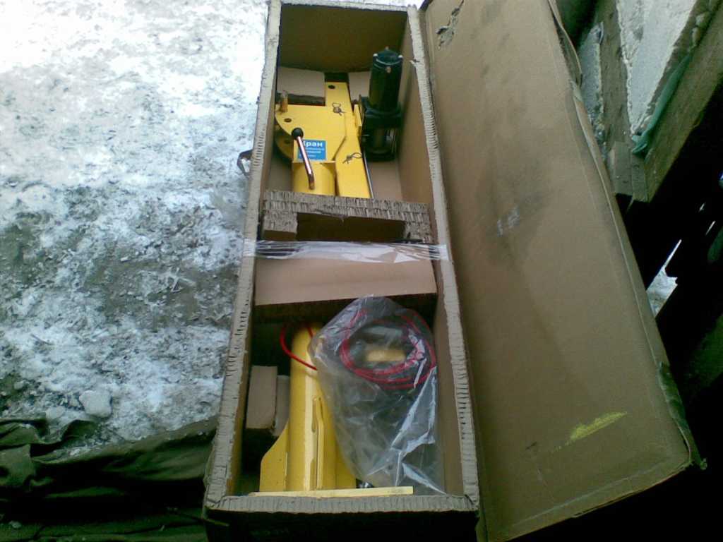

Кран благополучно приехал. Пока только распаковал.

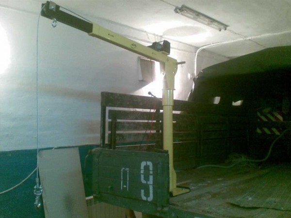

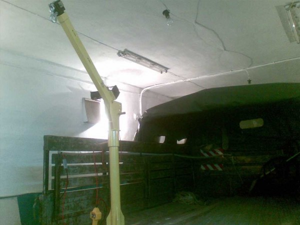

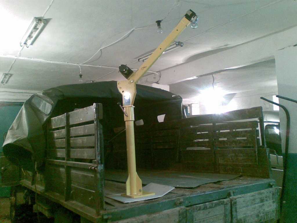

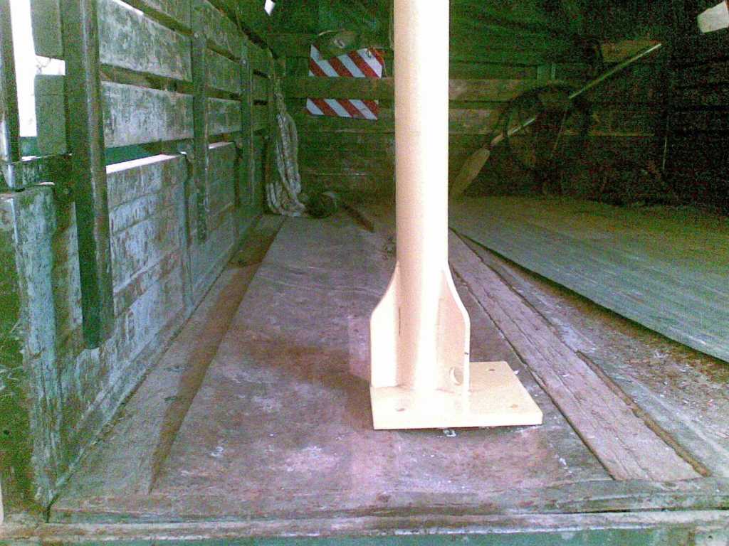

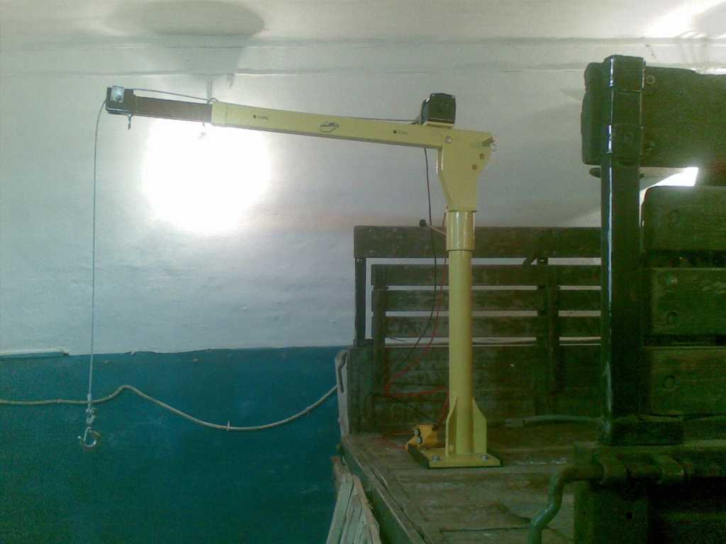

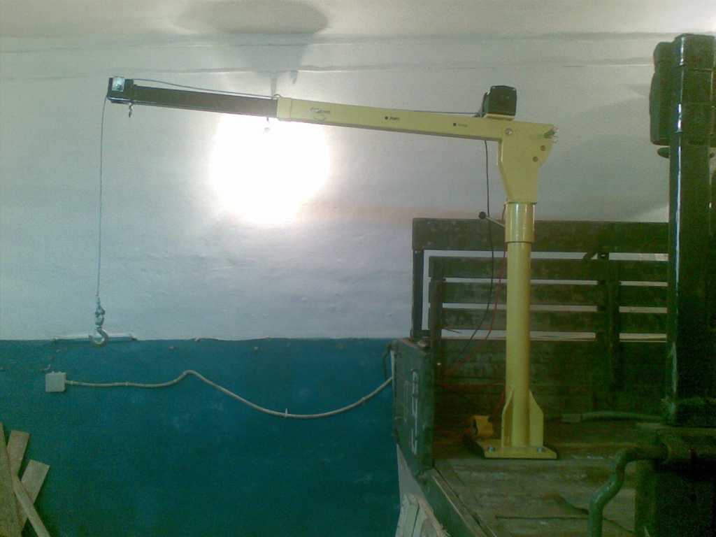

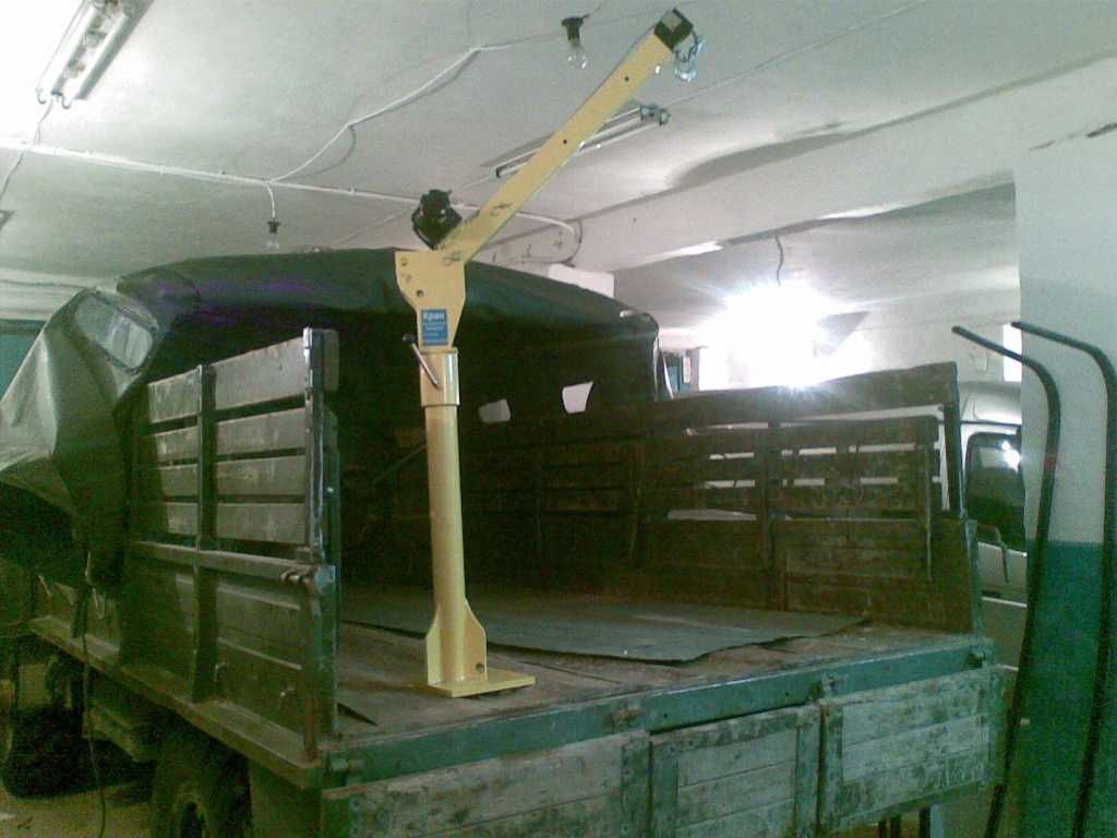

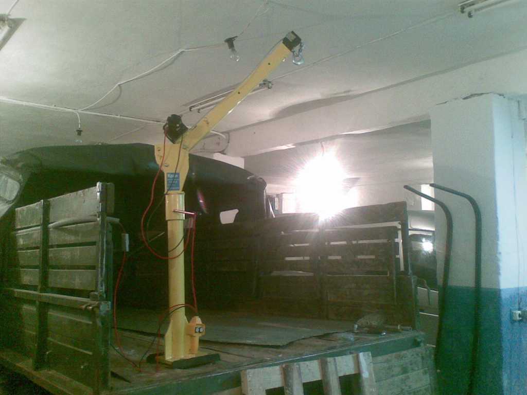

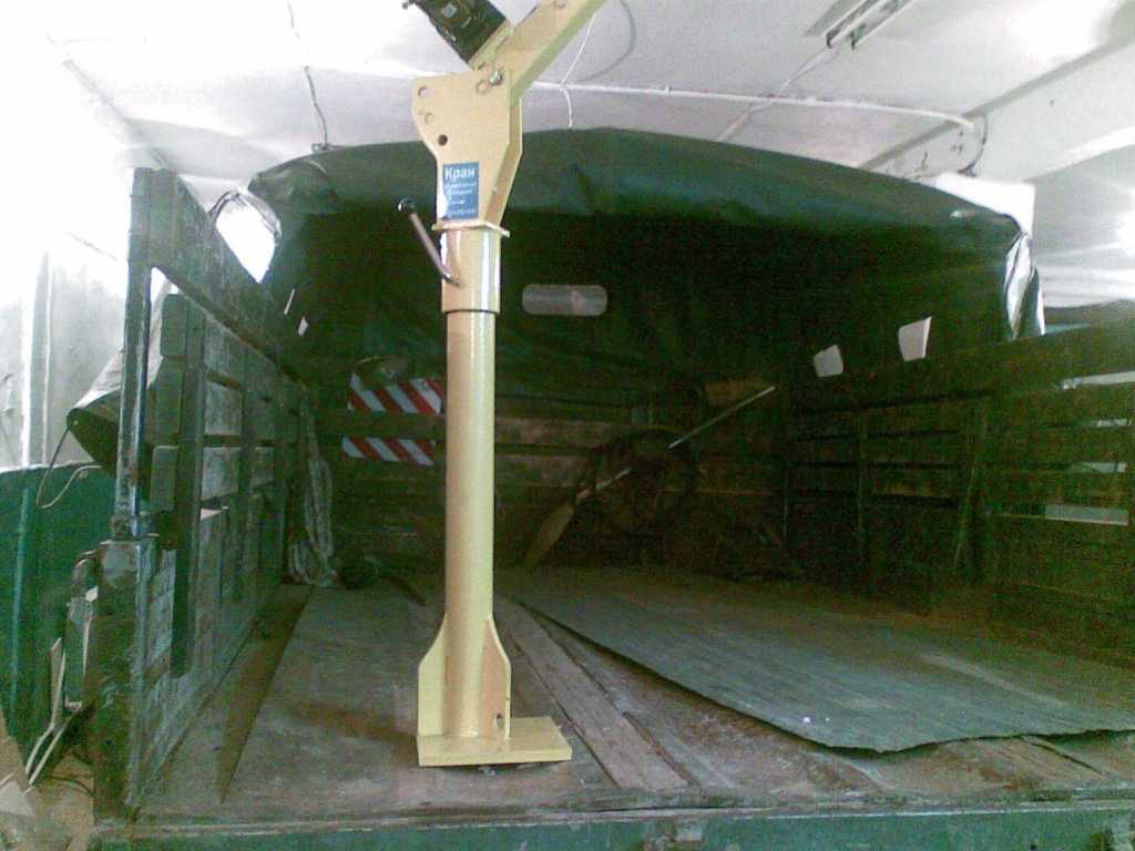

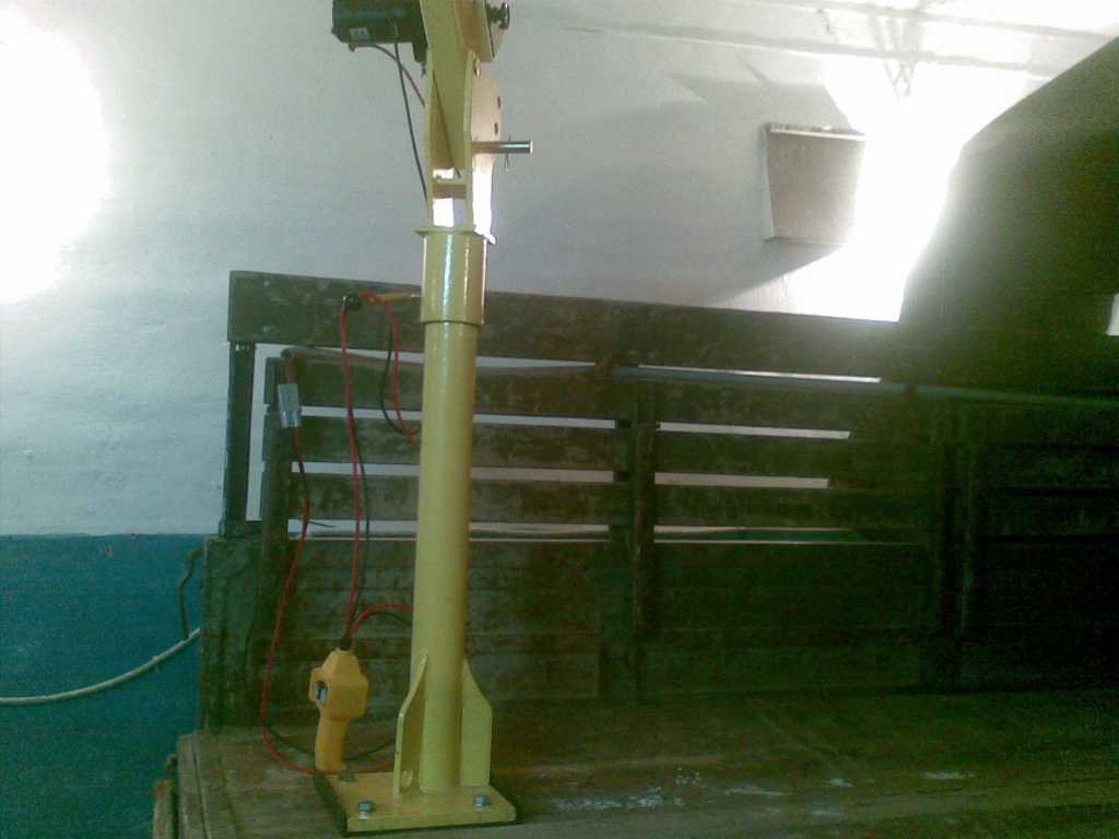

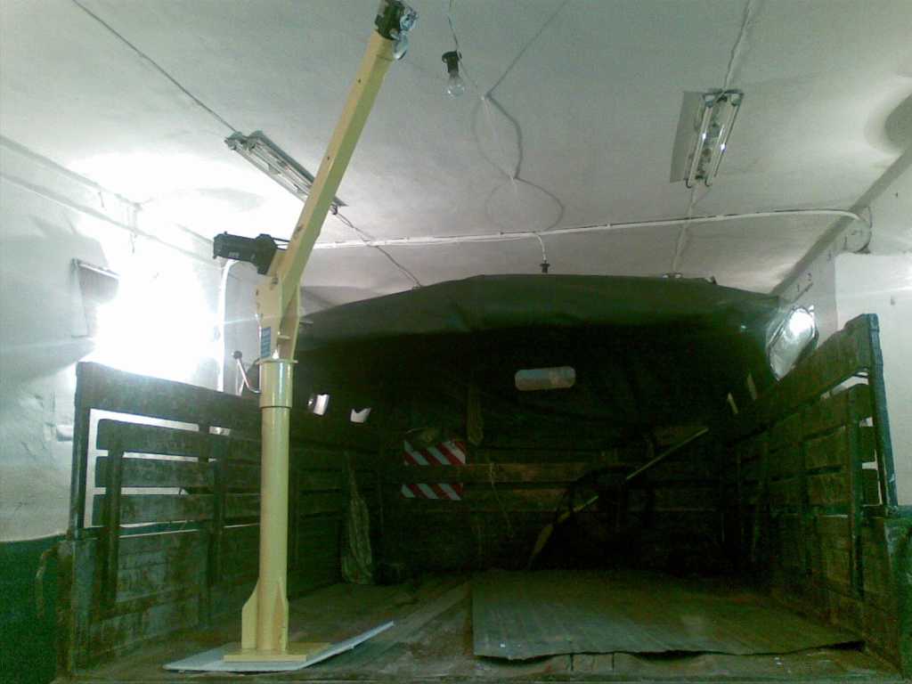

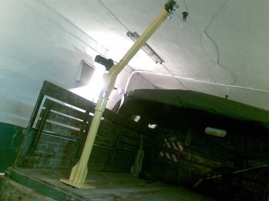

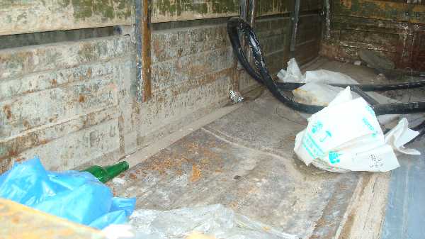

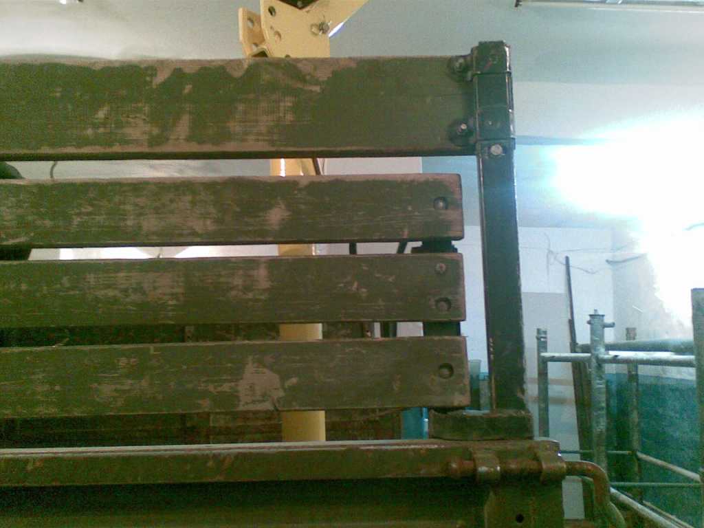

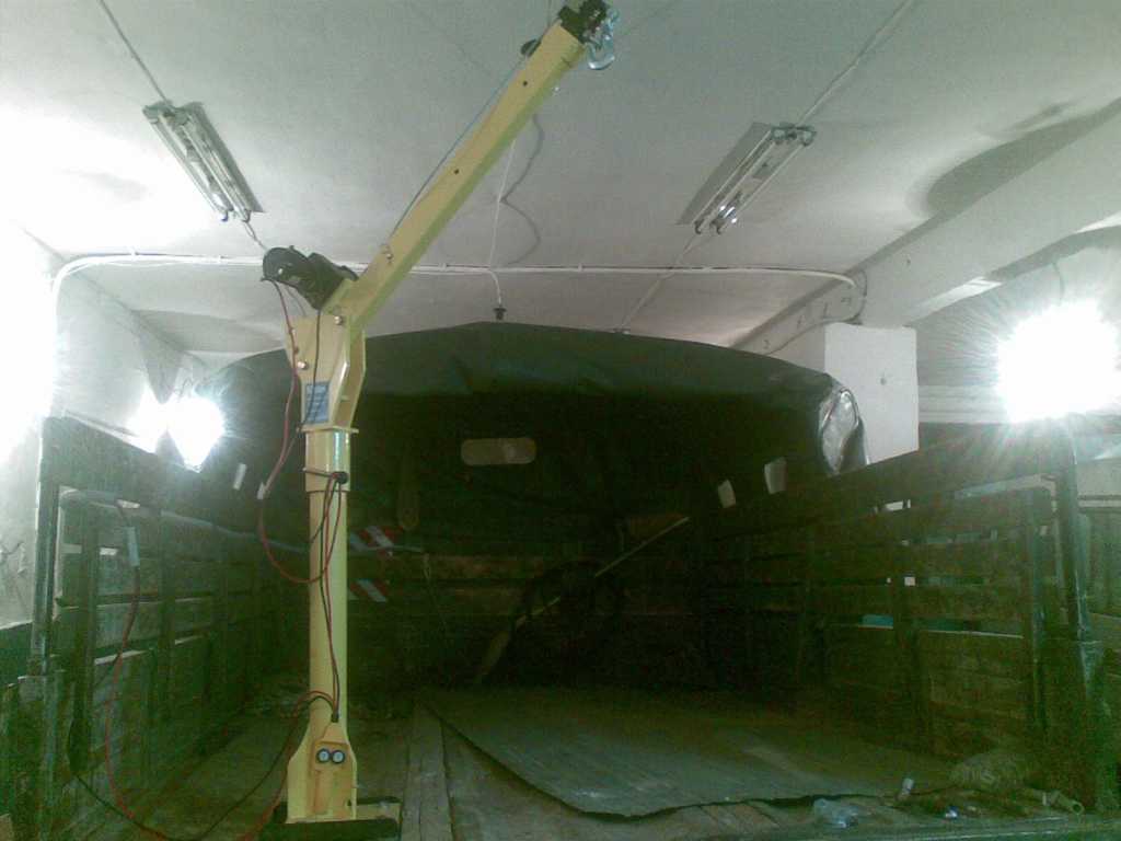

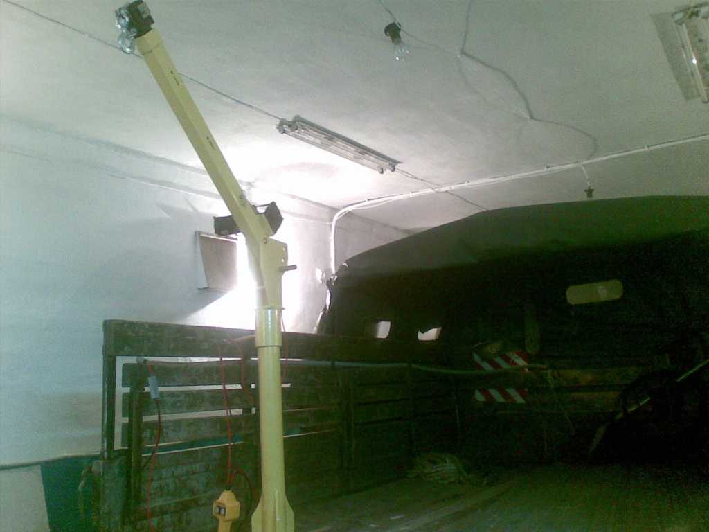

Новогодние каникулы выдались плодотворными: установлены ролики на лебедку, установлен мини-кран.
Примерка:
Примерка:
- Борисыч
- Сообщения: 838
- Откуда: Нарьян-Мар
Re: 66-01 Борисыча

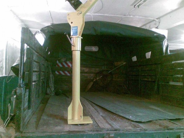

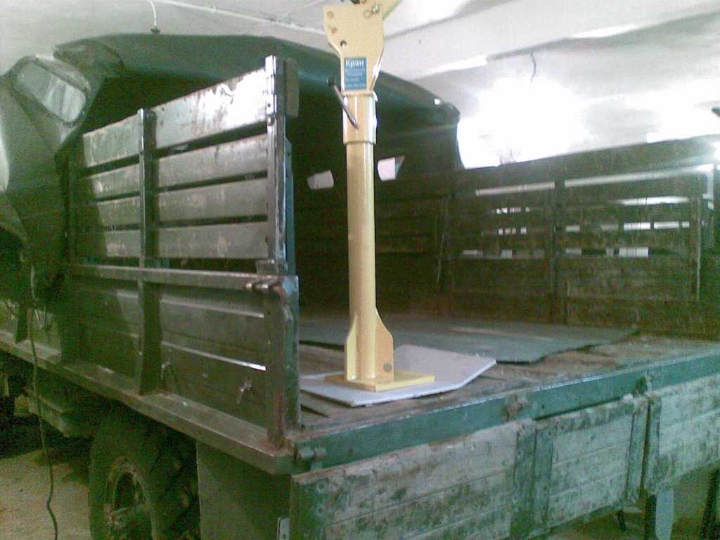

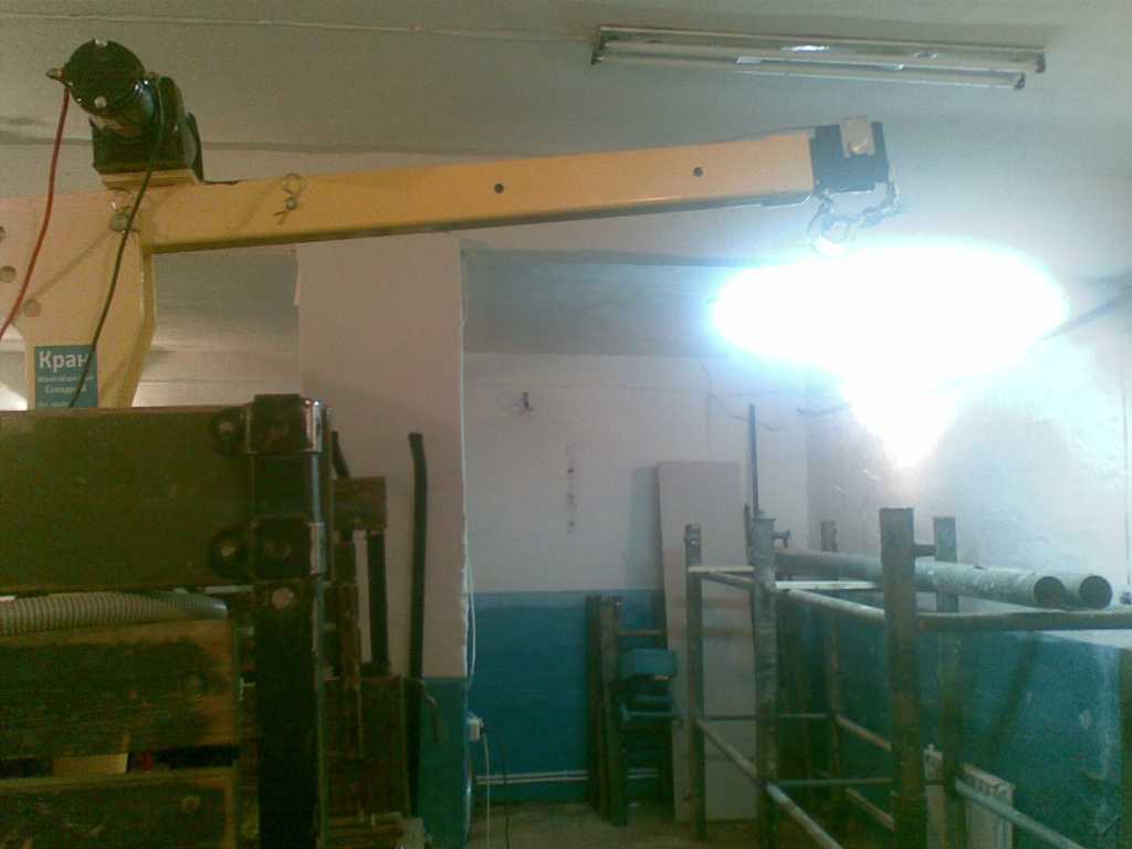

Примерка продолжается. Пол не ровный.
- Борисыч
- Сообщения: 838
Re: 66-01 Борисыча

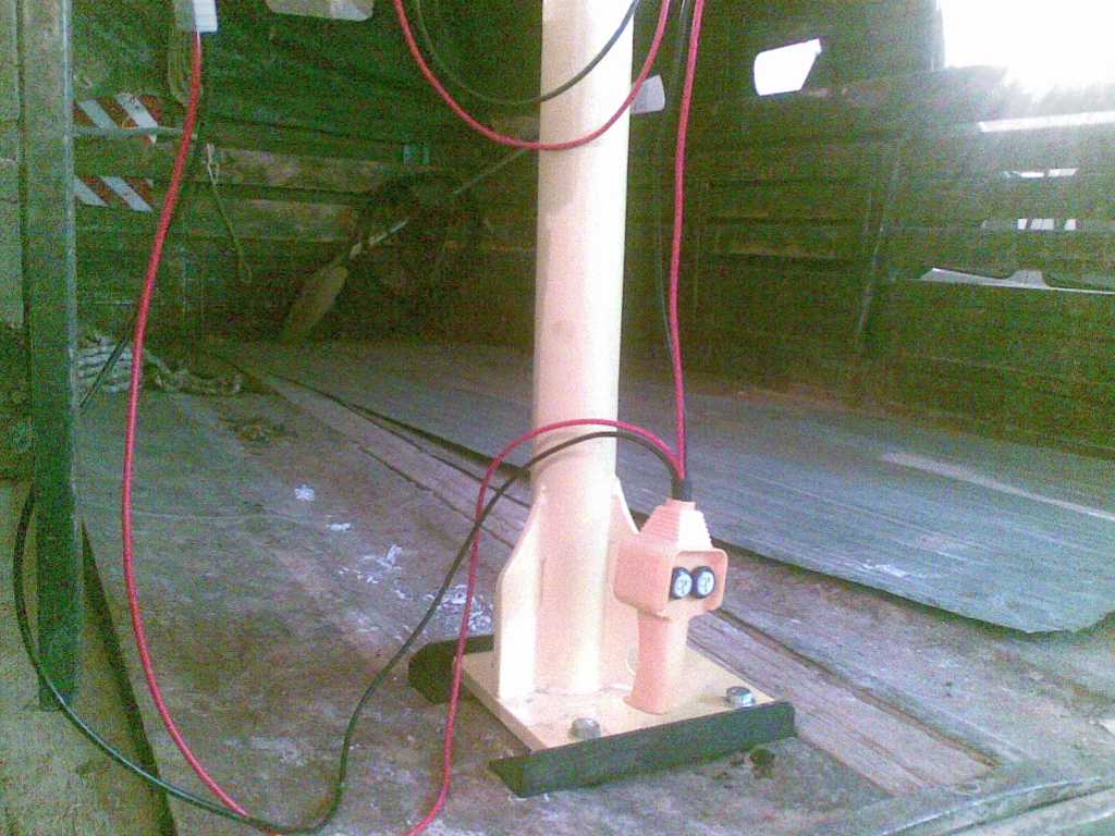

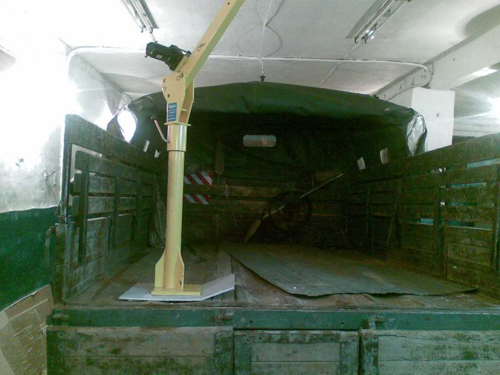

Процесс установки особой хитростью не отличается: 4 сквозных отверстия в днище кузова, из них 2 ещё сквозь опорную поперечину кузова, снизу под днищем 10-швеллер, болты 14 х 85 мм. К раме привязывать не стал - не те нагрузки, да и сам он тогда смещается ближе к продольной оси кузова, т.е. снегоход уже не поместится.

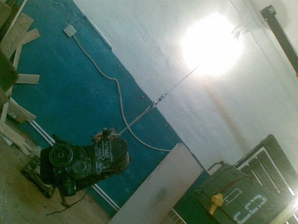

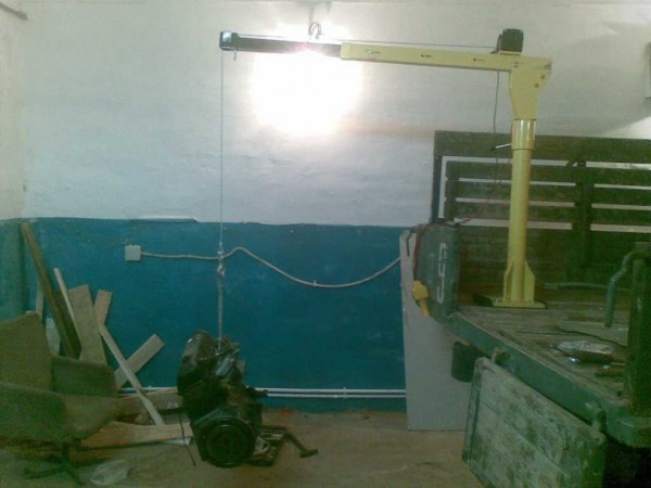

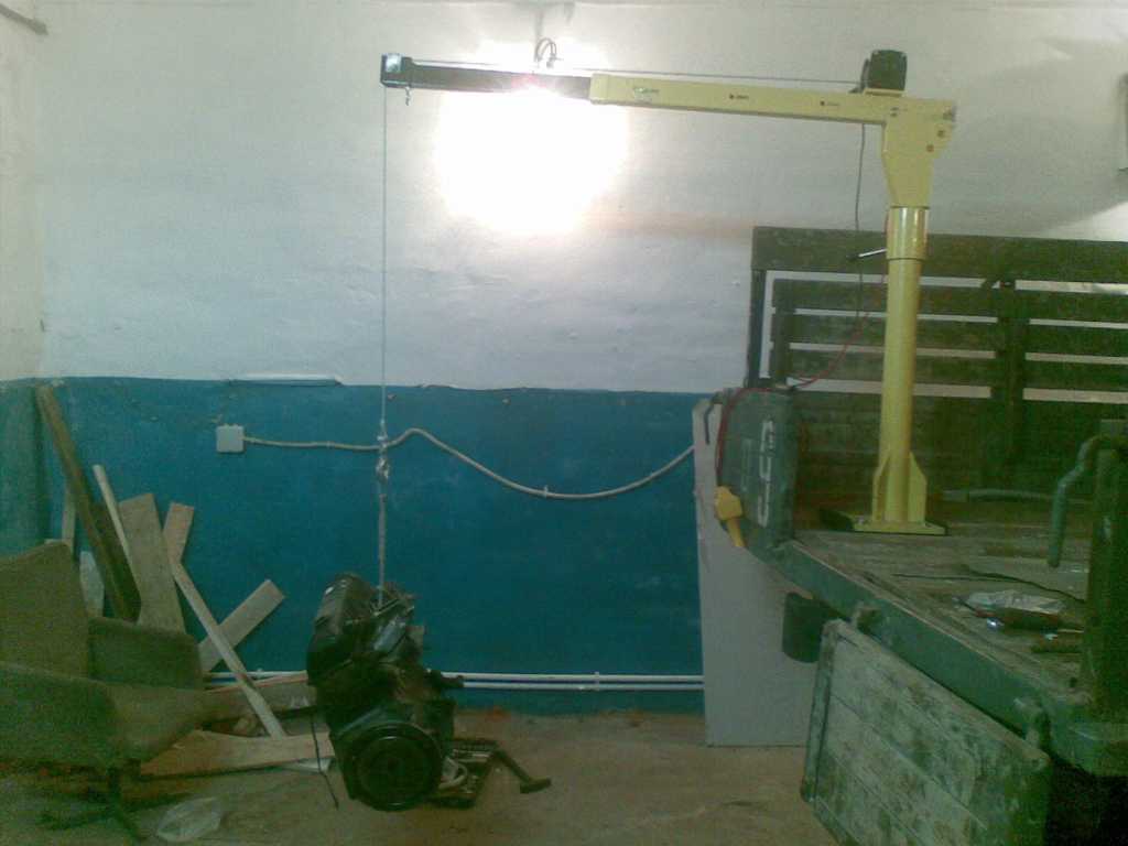

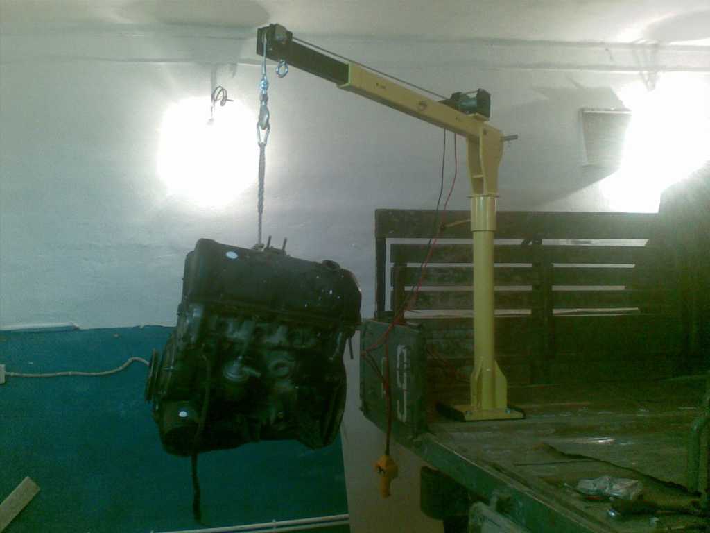

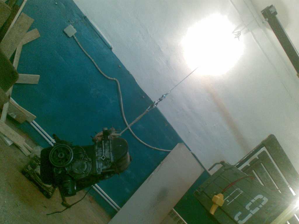

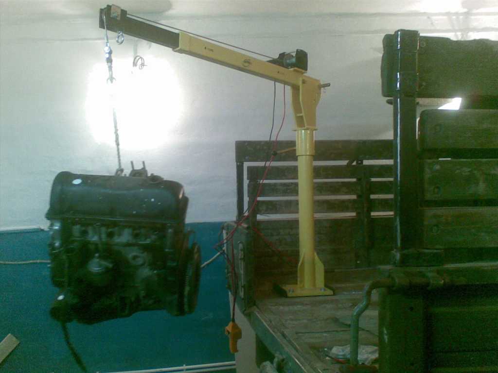

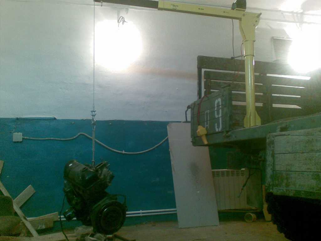

Проводка пока не доделана, т.к. провода оказались коротковаты, надо наростить, тогда положу в короб вдоль борта.
На время испытаний подключил крокодилами к аккумулятору, под руку попался движок от ВАЗа, не знаю какой модели:
