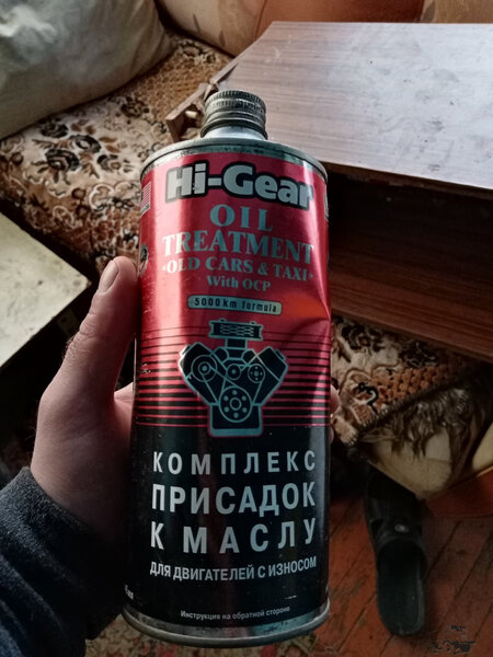

Лил такую в двигатель 2lt-e разницы особо не заметил, по давлению, работать стал мягчи, лил один раз в старое масло поработал минут 40, поменял масло, незнаю помогло что-то или нет

На д240 залил литр керосина в масло, поработал 10 минут(иногда подгазовывал прогазовывал) , заглушил на 10 минут, снова завёл на 10 минут и так раза три, слил масло масло было такое ощущение что там мелкие хлопья сажа и взвесь, залил новое масло до сих пор езжу уже 1000 км, в следующий раз после керосина промою солярой поработает минут 5, и новое масло

Лучше масло почаще меняй,чем керосином промывать.Здоровья это мотору не добавляет.

[ref]kolinz[/ref], всю ночь смотрел ролики на ютубе, читал коментарии, решился на эту авнтюру, от того что интервальной системой промывки много кто писал что кольца масло съёмные откисли, решил тоже попробовать, масло то можно менять почаще оно у меня с тепловоза м14в2, но бежит компрессор и подтикает лобавина, доливкой обновляю)))

Кольца на дизеле не залегают.Не смотри разных балбесов на Ютуб,не занимайся ерундой.
