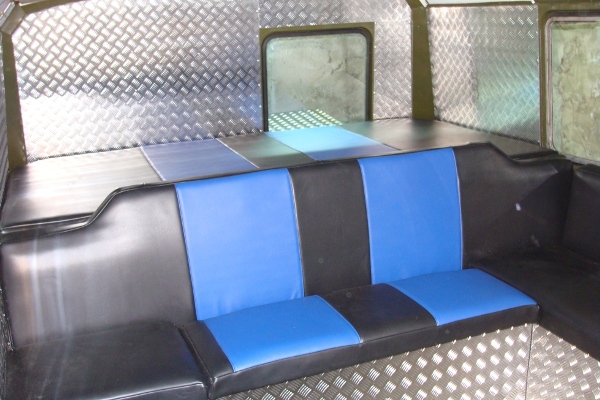

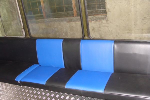

процесс идет...

Не перестаю восхищаться! И это всё своими руками?

к сожалению не своими уже

:wink: А я бы лишние стёкла убрал... Аквариум - оно ни к чему, да и прохладно всё же.

двойное остекление-северный вариант.

стекла думаю все же затонировать - средне так
