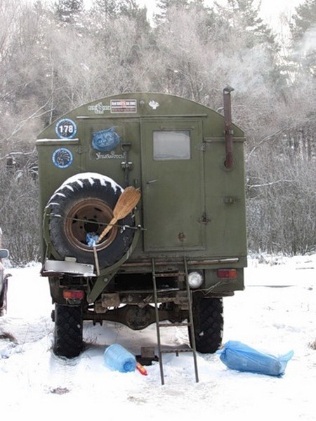

Лопаты надо на Fiscas заменить а так все отлично.

stanely steel писал(а):
Думаю, Вам все же нужно сначала попробовать самому сделать или хотя бы сначала приобрести аналогичный авто. А не рассуждать о вкусе устриц, которые никогда не пробовали.[/quote]
В детстве на речку лугом ходили, на котором паслись коровы из пригорода, голов 300-400, коровьих лепёшек было.... рот не разевай, но ни одну я на вкус не пробовал, срузу видел гавно лежит. Так и тут, как глянул на трубу выше крыши кунга, сразу понял дело труба...
вверху умник пояснил, что труба только на стоянке ставится, видно он ни бум бум не понимает, что на ходу кунг быстро выдувается и зимой требуется топка печи и на ходууууу!!!

Плотник, поверь, многие так поступают (использует съемную верхнюю часть трубы). И все нормально. А понижение температуры во время движения каждый решает по своему: кто-то ставит внутри какую-нибудь другую печку (фен, газовую), у кого-то все же получается топить буржуйкой и никаких пыжей, а у кого-то вообще во время движения в кунге никого нет и топить соответственно не надо.

Плотник писал(а):
aleksander писал(а):Грибок на трубе,в углу буржуйка.столешница в ней раковинка.над ней рукомойник из нержавейки.плита.немножко приукрасил плиточкой.что бы повеселей смотрелось.С помощью профиля и листового аллюминия изготовил небольшой шкафчик для одежды. :wink:Фото не очень-телефон все таки.
Вижу лишним грибок на трубе с саму трубу выше габарита, в лесу и вы это увидите, а может быть и раньше свисающий провод где нибудь в частном секторе поймаете.
Вертикальная часть трубы вообще не нужна, вывели сквозь стену по горизонтали и хватит, тут вам и грибок и эжектор при движении, а выступающий торец трубы будет "пыжеваться" встречным потоком воздуха.
Понятно, что вы хотели торец трубы от горючей запски подальше отодвинуть, но тут или запаску надо на другую сторону кинуть или ружейный ящик с печкой поменять местами.
Для особо одарённых фото штатно(с завода) установленной трубы,труба поворотная,2 положения походное и стояночное
Герман
Философ
Сообщения: 4775
Re: Вот что получилось!
Сообщение Герман »
Волоснянковый вжужик писал(а):А понижение температуры во время движения каждый решает по своему: кто-то ставит внутри какую-нибудь другую печку (фен, газовую),.
на ходу логично от двигателя тепло в кунг давать - а вот иметь горящую буржуйку на ходу лучше не надо, это опасно.
чем выше труба тем лучше тяга ,
а тот кто забывает трубу снять может забыть и с ручника сняться или забыть машину заправить -
таких забывчивых Дорога быстро лечит - у них пропадает или желание забывать или желание ездить...
а трубу со съемной верхней частью имхо лучше переделать в поворотную - чтобы не надо было верхнюю часть снимать прятать и потом обратно ставить

Трубу изготовил как мог,можно до бесконечности мусолить тему.мешает или нет.топить не топить.поворотная не поворотная.Самое главное она есть!!!! :D Удачи.

aleksander писал(а):Трубу изготовил как мог,можно до бесконечности мусолить тему.мешает или нет.топить не топить.поворотная не поворотная.Самое главное она есть!!!! :D Удачи.
Тему никто не "мусолит", вы выставили на публичное обсуждение свои решения, я высказал свои критические ОБОСНОВАННЫЕ замечания в части исполнения печной трубы.
Моя цель предостеречь других людей от тиражирования неправильных решений. Посмотрите как сделаны трубы у всевозможных ремлетучек коммунальщиков и вы не увидите ни одной трубы торчащей над кунгом, все оголовья труб установлены горизонтально ниже либо на уровне крыши, опытные люди понимают разницу между ГАЗ-66 и параходом.

Труба сьемная,предназначена для установки на стоянке,при движении ее нет.А вот по поводу твоей ассоциации ГАЗ-66 "ПАРОВОЗ" скажу тебе так ,без обиды,возможно с машиной у меня не все "шоколадно",делаю сам как считаю нужным,методом проб и своих ошибок,фото я скинул не для того что бы хвалили,хвалы у меня навалом.Приобретай машину кидай фото,как ты руками восстанавливаеш авто.За советы дельные спасибо. Ошибки замечать немного стоит: Дать нечто лучшее-вот что приличествует достойному человеку.

Александр всё правильно СДЕЛАЛ.
Сделал - на это ударение.
И не один он так трубу ставил. Кто пользует, понимает.
http://www.gaz66.ru/forum3/viewtopic.php?f=36&t=11378

В общем то дело не в трубе, по разному ее родимую делают.Главное когда некоторые товарищи сами еще ничего ручками не родили,а пытаются показаться грамотными не разобравшись в суте дела. Ну не нравиться человеку лопаты,труба, Бог ему судья,пусть сделает лучше,буду рад. :wink:

aleksander писал(а):В общем то дело не в трубе, по разному ее родимую делают.Главное когда некоторые товарищи сами еще ничего ручками не родили,а пытаются показаться грамотными не разобравшись в суте дела. Ну не нравиться человеку лопаты,труба, Бог ему судья,пусть сделает лучше,буду рад. :wink:
А я уже рад, что все кто прочтёт эту тему задумаются, а можно ли делать трубу выше верхнего габарита?
Хотя особо одарённые могут и из кирпича сложить. :D
Когда выставлю фото своих решений привнесённого конструктива по Шершню, надеюсь будете критиковать с пристрастием всё, - от трубы до брызговика. Буду только рад, особенно если критика будет по делу и даже в мелочах, которых как известно не бывает.
