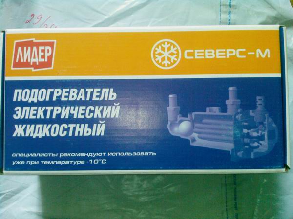

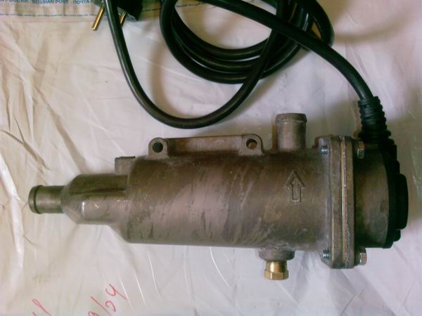

Приобрёл электрический подогреватель "Северс-М" с установочным комплектом на зиловский мотор.
Смущает только способ его монтажа - нужно вворачивать штуцеры (из комплекта) вместо сливных кранов. И к этим штуцерам цеплять подогреватель.
Кто-нибудь пользовал такой аппарат?
