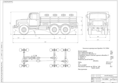

Вот случайно попалось в нете...
Re: ГАЗ-34 6х6
фотошоп к чертежу
