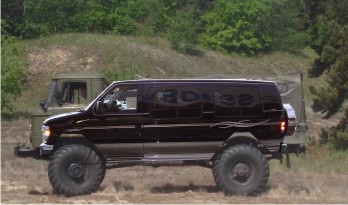

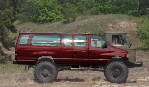

Фантазии на тему FORD.
Прередний свес, если что, резать везде.
Мне тут подножки понравились, нуи длинна сарая тож. :D
А здесь, пожалуй и задний.
Нет мест, где не возможно проехать,
зато полно, где можно застрять!!!
Re: Хочу построить вен, на базе 66-го, посмотрите,подскажите
Первые два варианта больше всего нравятся.
