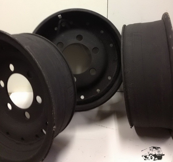

beerbear писал(а):[post]359147[/post] Посоветуйте, пожалуйста, возможно ли установить зиловские диски на наши ступицы без серьезных переделок и сохранив возможность подкачки?
Ввариваешь серединки от шишкиных дисков в зиловские и радуешься выбору резины.

beerbear писал(а):[post]359147[/post] зиловские диски
вариантов не много и самый простой мазовские диски и сердцевина диска 53 го.

саня222 писал(а):[post]359193[/post] саня222 » 29.09.17 16:18
beerbear писал(а):
Источник цитаты зиловские диски
Так кто-то делал? Как удалось избежать биения? Как балансировалось потом?

ГАЗ-3308
Сердцевину лучше использовать от болтового разборного диска, она посерьёзнее полстатретьей. Да и готовая уже, вырезать не надо. Я тут у одноклубника покупал готовые с такими сердцевинами, но так как мне нужны были диски шире то сам уже доваривал края из разрезанных дисков от 53. А балансировал потом в сборе уже на ступице. Это грубовато но вполне эффективно, в среднем с моими 60-70 км\ч за глаза.

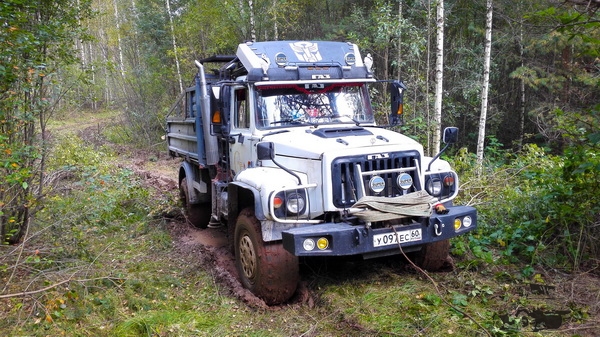

Славон писал(а):[post]359447[/post] сам уже доваривал края
Дядя Славон, а расскажи как ты закрепил защиту фар и повторителей, а то я уже все плафоны скупил в округе. Как выезд в лес, так минус один-два плафона(габарит/поворот).

Заводило писал(а):[post]359467[/post] как ты закрепил защиту фар
А там с торца в двух точках (сверху над фарой и у поворотника, если присмотреться то можно заметить) профтрубы приварены 20х20, в них гайки М10 и изнутри на болты с шайбами. Недавно ещё самые нижние хвосты к петлям морды прихватил через выгнутые трубки, а то от тряски болтались. Вообще сразу надо было так сделать.

Славон писал(а):[post]359447[/post] Сердцевину
Спасибо! Попробую.

beerbear писал(а):[post]359433[/post] Так кто-то делал?
http://gaz66.ru/forum3/viewtopic.php?f= ... &start=140 тут давно уже человек так делает

у меня лежат мазовские диски и центра от 53 но я пока не определился под какую резину и под какой вылет.ураловскую точно не буду надо что то шоссейное подобрать

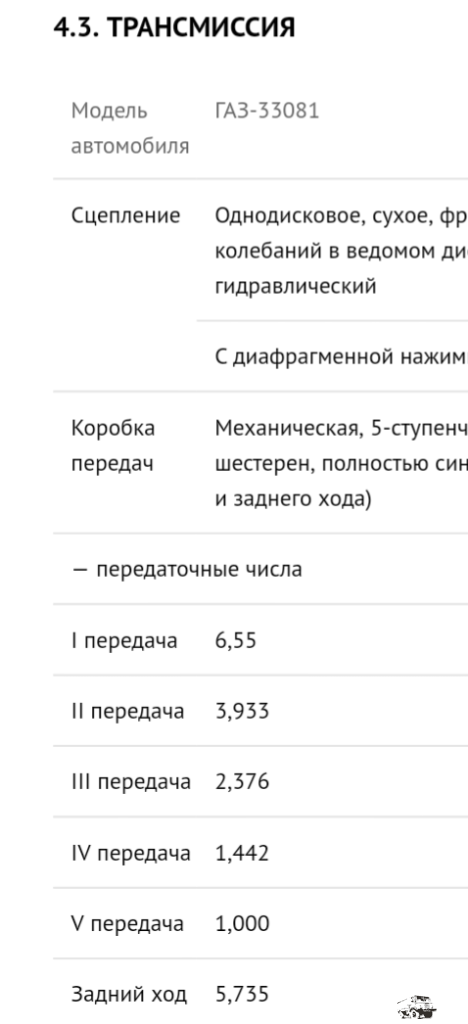

Почитал про кпп, устанавливаемые умельцами на д245 на газ 33081, понял про нюансы с колоколами паз/маз или зил, не нашел варианта с повышением V передачи. Что у газ, что у зил она прямая. Есть ли варианты повышения? Возможно, лишь заменой шестерен пятой передачи в кпп газ, чтоб не колхозить уж слишком дорого. Планирую дальние перегоны, последний перегон был 700 км, ну очень нудно ехать 80! Хотя бы сотню…

Видео толковое, просмотрел на перемотке, потом более тщательно посмотрю полностью, спасибо. Но! Там ведь кпп ЗИЛ, а это очень затратно будет в итоге (хотя, если не найду других вариантов, то прибегну к этому варианту). А для стандартной 33081ой кпп нет скоростного варианта? Причем, я бы не хотел поднимать 1,2,3 передачи, они нужны для нормального нагруженного режима. Поднять, повторюсь, хочу только скорость на шоссе.

Пары в мостах уже самые скоростные стоят?
Ускоренную КПП помнится Командор продавал. Или можно зиловскую КПП ускорить, но на ней увеличиваются все скорости, что для 1-ой и ЗХ не есть хорошо.

Не-не-не! Никаких ускоренных пар! Проходили это всё с ухудшением крутящего момента и сокращением жизни самой главной пары! Только подъем 4 и 5, либо только 5. Всё меня радует и устраивает в родной кпп. Да и машина свежая. Всё должно быть в меру, я же не в спорт с ней иду рубиться!

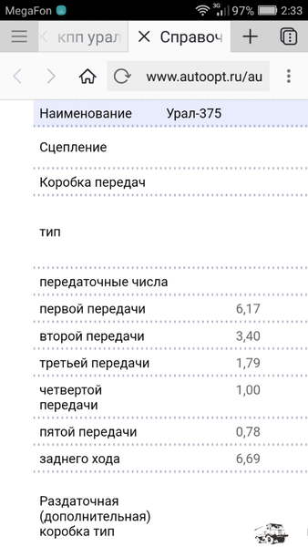

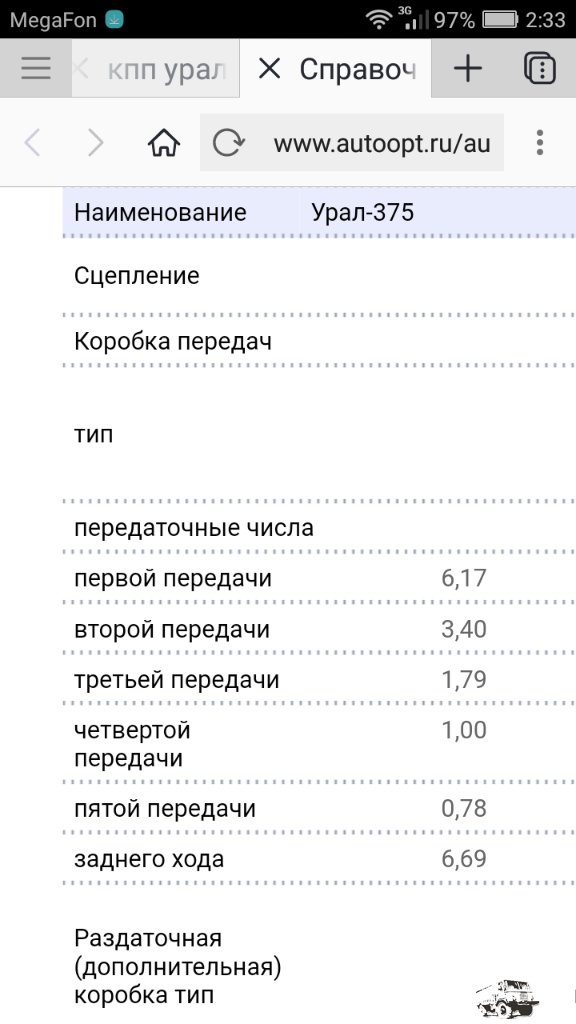

А кто что скажет о кпп Урал-375? Там V передача повышающая как раз - 0,78
Понятно, что машина тяжелее, значит будет надежнее. Может устанавливал кто-то на д 245?
