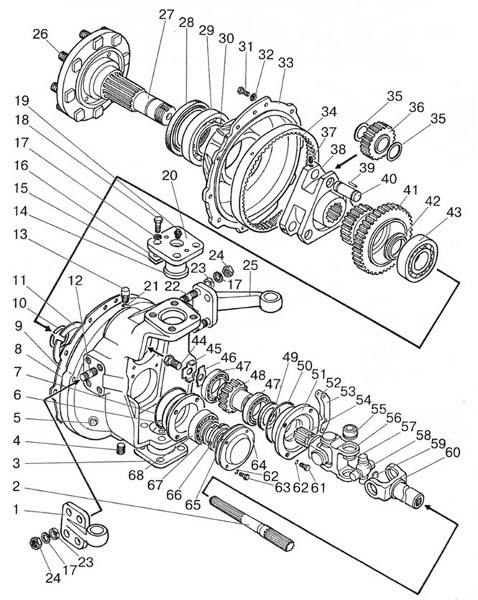

Re: Где купить такие бортовые редуктора?
Да вот они бортовые редуктора трактора Т-40 (ЛТЗ-60)
немало тут делов, если с ними заниматься!
в сравнении с Сивером, какой то другой у них исходник или сами наваяли!

leomuz писал(а):Да вот они бортовые редуктора трактора Т-40 (ЛТЗ-60)
Может быть шишиговский кулак прикручен к редуктору? Вал ступицы каким-то образом соединяется с валом редуктора, тогда можно унифицировать маскимальное количество деталей.
Похоже отсюда "ноги" растут у Сивера
leomuz писал(а):Похоже отсюда "ноги" растут у Сивера
А это от чего?
Инженер74 писал(а):leomuz писал(а):Похоже отсюда "ноги" растут у Сивера
А это от чего?
Редуктор конечной передачи переднего моста.
Конкретно этот от МТЗ-1221 , у МТЗ несколько модификаций с таким типом, вес трактора МТЗ-1221 4,6 тн. думаю как раз, сейчас нашел кол-во зубъев для некоторых шестеренок , вот доискиваю остальные - хочу посчитать передаточное отношение. Раньше первым делом смотрел мтз, но на построенных типа 80-ки совсем другой принцип конечной передачи.
ps: Узнал что существует пять типов редукторов - применительно к передаточным отношениям. Примерная стоимость редуктора от 41 до 55 тыс. руб.
Пообещали вроде мне в скором времени сказать, какие передаточные отношения в этих 5-ти видах.
