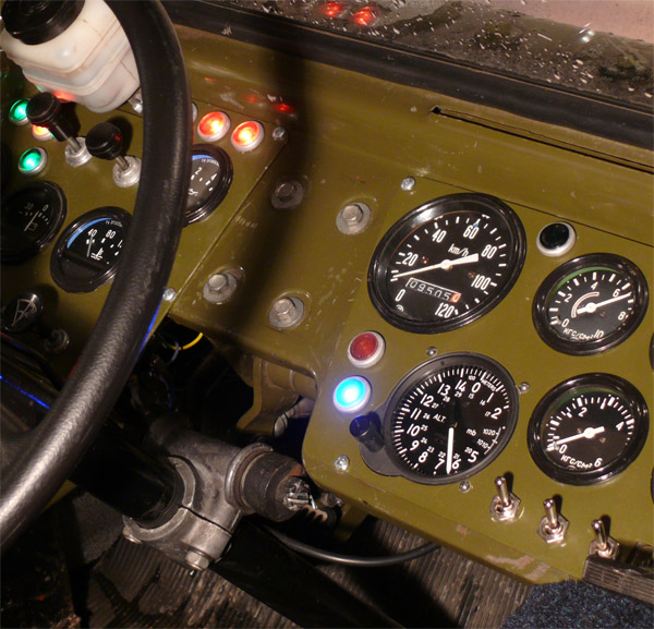

Кто поставил альтиметр ?

Альтиметр видно всё время сквозь руль

К нему еще нужны два датчика температыры. Внешний датчик мне подогнали, осталось надыбать салонный.

driver25rus писал(а):оживлю немного темку... интересные приборы, исполнение и монтаж отличные... но я далек от мест с русскими ништяками и ближе и выгоднее брать мне иномарочные ништяки:
так вот варианты на суд братства ценовой диапазон от 500 до 2500 руб:
а суть моего поста такова: детальки то добыть эти проблем нет, а вот инсталяция... может кто сталкивался... какие либо дополнительные датчики потребны? впринципе прозвон сделать и более менее понятно, а вот как быть с термометрами например? или индикатором подключенного передка если вдруг захочется реализовать?
и вообще есть ли смысл пичкать электроникой такой наш механический автомобиль?
Я бы взял. По схеме автомобиля-донора всё должно быть понятно, датчика для электроники явно нужны. Прикрутить на панель козырьков, где трапеция прячется, питание от дворника (он коммутируется по массе), индикатор передка это ещё лучше. Лично я буду клавиши с индикацией ставить.
Как там кстати Пан инженер с переборкой мотора справился?

olmed66 писал(а):Если от ниссан сафари 40 если все механическое я бы взял или от паджеро но вместе с датчиками температуры озвучте цену можно в лс
приврал втишь это от 60го сафаря, во владике эта беда у продаванов 500 ру, судя по заду прибора - провода только на подсветку, единственный трабл это отправка, я могу договорится когда у меня грузы собираются, под шумок скомплектовать и на проводниках или транспортной до Москвы (ратэк, грузовозов, желдор, пэк) или городов по ходу движения поездов из владика (это номер 1 Россия, 903 почтовобагажный и тп, еще один идет через екатеринбург на хохляндию), но оптимально если кому нужно в кучу собраться и в москве кучей же и встретить ибо тогда цену нервов проводника можно поделить на всех, могу у брата в принципе узнать вариант с почтой России... только фиг знает сколько это будет все идти и стоить... Еще вариант могу контакты магазов дать что где лежит и уже напрямую покупаете...
По поводу наличия датчиков тут огорчу, все безжалостно срезается как правило, как вариант только искать по разборам и канючить, в Москве больше шансов по паджерикам.
Меня вот еще какой вопрос смутил... вещь то ведь достаточно точная...устанавливать то как ее в итоге? кабина ведь крениться будет когда вешать будешь, противовес садить справа какой то что-ли. И второй вопрос насколько шкала градусника то велика
я бы непрочь его использовать не по прямому назначению, а например на охлаждение и темп масла... вариантов куча...кто готов рискнуть здоровьем своего ненаглядного крена?

driver25rus писал(а):...(это номер 1 Россия, 903 почтовобагажный и тп, еще один идет через екатеринбург на хохляндию), но оптимально если кому нужно в кучу собраться и в москве кучей же и встретить...
По поводу наличия датчиков тут огорчу, все безжалостно срезается как правило, как вариант только искать по разборам и канючить, в Москве больше шансов по паджерикам... вещь то ведь достаточно точная...устанавливать то как ее в итоге? кабина ведь крениться будет когда вешать будешь, противовес садить справа какой то что-ли. И второй вопрос насколько шкала градусника то великая бы непрочь его использовать не по прямому назначению, а например на охлаждение и темп масла... вариантов куча...кто готов рискнуть здоровьем своего ненаглядного крена?
видел я его на Ярике. Нормально приходит, не в час ночи
Датчики надо всё-таки с разборок, иначе их набрать будет в 10 раз дороже прибора. Градусник вряд ли больше 50 градусов, масло больше 80 у меня не поднималось, но... Вряд ли на что-то, только если воздух от охлаждения мотора но зачем он нужен?
Крен кабины будет менее 1 градуса, в пределах погрешности. Обычно креномеры регулируются по положению, то есть при установки выставляется "ноль"
