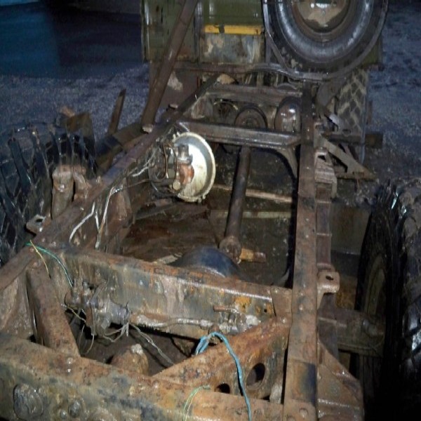

Вчера сбросил раму от старого кузова (бурилки) обнаружил, что на КОМ идет рычажек, который при помощи длинной штанги с хвоста рамы пердвигает "что-то" в КОМе. Возник вопрос:"Как тогда работает КОМ- включается??? Без выжима сцепления? ". Поясните, пожалуйста, буду очень благодарен. И возможно ли повернуть этот КОМ в переднюю сторону на лебедку??

возможно этот рычажок включается при заглушенном двигателе , переводит машину в режим бурения так сказать .
Если он у тебя на раздатке , то фланец и должен смотреть назад .
Для передней лебёдки ком ставится на КПП . Этот ком ( на кпп ) совсем не дефицитен .

КОМ на РК работает при нейтрали в РК и вкл. передачи в КПП(для бурения используется третья), вкл. КОМа на РК производится передвижением рычага на заднюю часть машины. Воопщем завтра будет вроде время вечерком загляну к Андрею, посмотрю что за Г66 у него. А вообщето все БКМки на базе Г66 оснащали лебёдками.

смотрел вчера шишигу мр. БеАна59, сильнопотрёпаный авто, но вроде бы все агрегаты на месте. Лебёдкой там и не пахло. На РК стоит КОМ двух сторонний(выход назад и вперёд) сам первый раз такой вижу. Андрей, ты куда сидухи то подевал, или небыло их там? Остаётся пожелать тебе побольше терпения и времени....ну и денег конечно для реализации мечты. Не затягивай с гаражом, скоро мухи белые полетят.

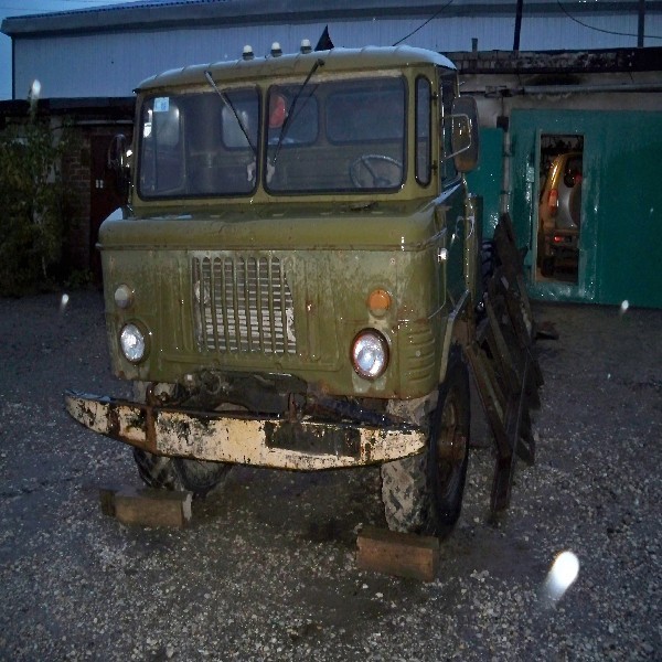

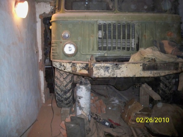

23 декабря исполнилось ровно три месяца с того момента, как я купил и привез себе ГАЗ-66. В этот же день (23.12.09г.)я "заталкнул" в гараж авто. Фото выложу.
Не много информации, возможно она кому-нибудь пригодится.
Первоначально пытался сдернуть с места Г66 Шнивой, не получилось. Подумали, что колеса примерзли (всю осень стояна машина под дождями, а потом морозы). Поднял домкратом все колеса оторвав их от земли (передние крутились хорошо), задние не крутились (подумал, что на скорости). Выключил ручник, выжимали сцепление - ни в какую!!!!! Через неделю пригнал трактор. Им постамили на против ворот, стали толкать - ни в какую!!!! ручник по дергал - рычажек ходит туда-сюда и в кабине и на РК в районе кардана (все понимают где)!!! Сцепление выжато. Под задние колеса листы железа положил, раскрутил ручную лебедку. Пытаемся двойной тягой двинуть машину - ни вкакую!!! Потом (дотумкал) постучал молоточком по корпусу ручника на РК!!!! кардан как-то странно вздрогнул, взяли мантировку чуть-чуть пошевили.................
, После этого машина чуть-ли не сама впархнула в гараж
Но Гараж оказался чуть-чуть короче, чем нужно (25-30 см). Пришлось поднимать газончик на брусок и подгонять ниву капотом под бампер ГАЗ-66!!!! Ура победа!!!!!

Красивые картинки
Погода вроде не особо благоприятствует примерзанию, если что-то и примерзло, то уже отмерзнуть должно. А колодки тормозные присыхают, если прижаты...
Успехов! Буду следить!
У тебя две машины в гараже? А ты его надежно закрепил? Не упадет на ниву?

Думаю, что закрепил надежно. Под задние колеса положил упоры. Сегодня привезли две березовые чурочки подставлю их под мосты. Зиму перезимую так!!! По весне займусь авто.
