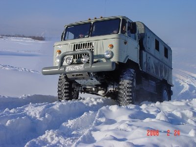

Инженер74
Сообщения: 592
Откуда: г.Тюмень
Re: Инженер74
Сообщение Инженер74 »
жарник писал(а):бампера зачётные. что за труба использовалась?
Труба газовая, 219-я, безшовная с толщиной стенки 6мм. Заглушки по бокам бамперов тоже газовые ( для трубы этого диаметра ). Передний бампер используется в качестве рессивера. :D

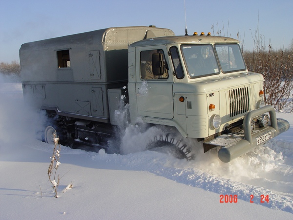

Первые ходовые испытания в 2006г.
Jecki
НОЧНОЙ ГОРСВЕТ
Сообщения: 5859
Re: Инженер74
Сообщение Jecki »
Инженер74 писал(а):Ходовые испытания в 2006г.
Класс!!! МОЛОДЕЦ!!!!
Давай ещё фотки :D
Герман
Философ
Сообщения: 4775
Re: Инженер74
Сообщение Герман »
бампер интересный, так выходит в что бампер можно много чего упрятать,
и защиту картера на фотках поподробнее

а как решили проблему плавности хода? на этих колесах подвеска становится табуреточной :shock:

viktorp писал(а):а как решили проблему плавности хода? на этих колесах подвеска становится табуреточной :shock:
Да, я уже писал, резина "дубовая". Но тяжёлый дизель и потяжелевшая машина дают о себе знать. Плюс импортные газомаслянные амортизаторы. В общем с мягкостью и плавностью хода проблем нет, машина идёт очень мягко! Но на лёгкие варианты я бы эту резину не ставил, однозначно! И менно поэтому на машине с Д-245 после долгих поисков была установлена КИ-115. :D

Красивый аппарат !!! А как много топлива потребляет Ваш 66-й с FE-6 и Омской резиной?
Инженер74
Сообщения: 592
Откуда: г.Тюмень
Re: Инженер74
GAL писал(а):Красивый аппарат !!! А как много топлива потребляет Ваш 66-й с FE-6 и Омской резиной?
В зависимости от дорожных условий от 17 до 25 литров на 100км пути при температуре наружного воздуха до -35. Это без прогрева.

Инженер74 писал(а):Первые ходовые испытания в 2006г.
Сольнечная Якутия. Как красиво у вас.
Ага, до -35 везде красиво! А потом... :D
