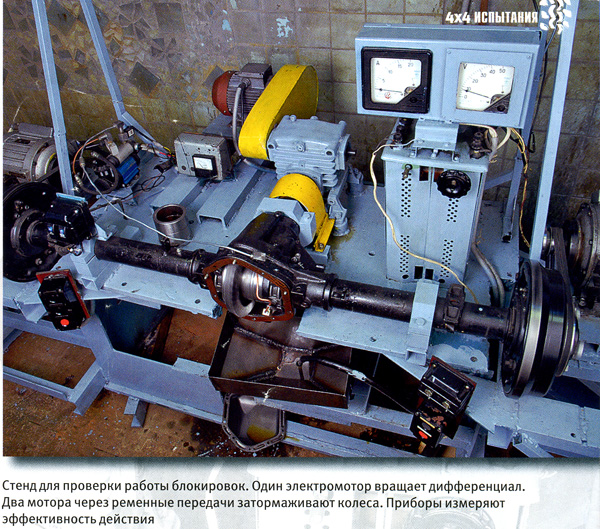

Для всех, кто интересуется блокировками. Очень интересная статься в последнем номере журнала 4х4 Club. Поскольку на нашем сайте невозможно выложить отсканированные страницы нормального размера, пришлось набрать статью вручную.
ХОРОШИЙ, ПРОСТОЙ ХИТРЫЙ.
Поздравляю всех любителей «уазиков»! Наступил и на вашей улице праздник. Теперь мосты отечественного «проходимца» можно оснастить блокировками практически на любой вкус. И немедленно появляется проблема выбора. Чтобы решить ее, мы провели небольшой тест совместно со специалистами Ульяновского авторемонтного завода. Целью теста было просто понять, какая блокировка как работает и для каких режимов эксплуатации подходит лучше. Для испытаний мы взяли четыре блокировки: винтовую системы Тоrsen (о ней мы уже не раз писали в нашем журнале), не менее известную кулачковую нижегородского производства, ставшую, пожалуй, самой популярной среди «уазоводов», принудительную «Спрут» с пневмоприводом и новомодный ДАК (дифференциал автоматический Красикова), о котором последнее время ходила масса слухов, но в глаза почти никто не видел. Тем более интересно было все подержать в руках и посмотреть, как оно работает.
Стенд, на котором мы проверяли работу блокировок, выполнен следующим образом. Задний мост от «УАЗа» смонтирован на верстаке, его редуктор крутит большой электромотор. Вместо колёс на барабаны одеты шкивы, каждый из которых с помощью ременной тяги соединен со своим электромотором. Включаем главный мотор - начинают вращаться шкивы-колеса. Подаем электричество на мотор, управляющий шкивом, - имитируем торможение одного колеса. Обычный дифференциал без блокировки начинает в таком случае крутить второе, свободное колесо в два раза быстрее. Что будет, если в мост установить блокировку?

Только там они выполняли работу межосевого, а не межколесного дифференциала.
грамотно , ничего не скажешь ... :? Ну нет в БТР межосевых диффов
а вот интересно , где цифры со стенда ? Или картинка для красоты ?
Это настолько распространенное заблуждение, что даже "подключаемый мост" на Ниве с ним не сравнится :)
Цифры со стенда - килограммы, что тебе ещё надо?
Мне вот мост не нравится - не похож он на те, с которыми я дело имел. Или это какой-то нового образца?
ну что килограммы . Про ДАК непонятно , потом эти килограммы bv.n зависимость от разницы в скоростях врашения полуосей и так далее .
Там много инфы должно получиться.
А мост это спайсер . На хантерах - патриотах такой стоит .
