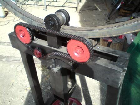

гнуть уголок в трубогибе
- comandor
- Сообщения: 3515
- Откуда: Смоленск
Re: Внутриклубное строительство (comandor)
Если гнуть профильную трубу на трубогибе, то внешняя плоскость выходит неровной - надо будет весь отрезок утапливать внутрь и ложить накладку поверху, чтобы впоследствии листовой металл лёг. Но трубогиб нужен - присматриваюсь.

comandor писал(а):Если гнуть профильную трубу на трубогибе, то внешняя плоскость выходит неровной - надо будет весь отрезок утапливать внутрь и ложить накладку поверху, чтобы впоследствии листовой металл лёг. Но трубогиб нужен - присматриваюсь.
А как её на трубогибе гнуть ? У меня простой гидравлический . Со сменными насадками под разные диаметры . Так он квадрат просто ломает . Или насадки должны быть квадратные в сечении ?
- comandor
- Сообщения: 3515
- Откуда: Смоленск
А я не знаю как. Но тот советский кузов, что был - он был сделан как раз так. Профильная труба была прокатана. Вот есть такие станки http://www.profilegib.ru/profilegib/ и ролики квадратные там ниже
