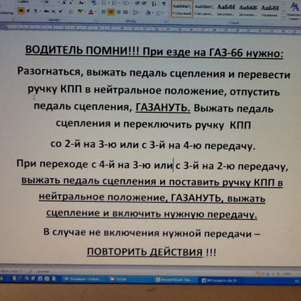

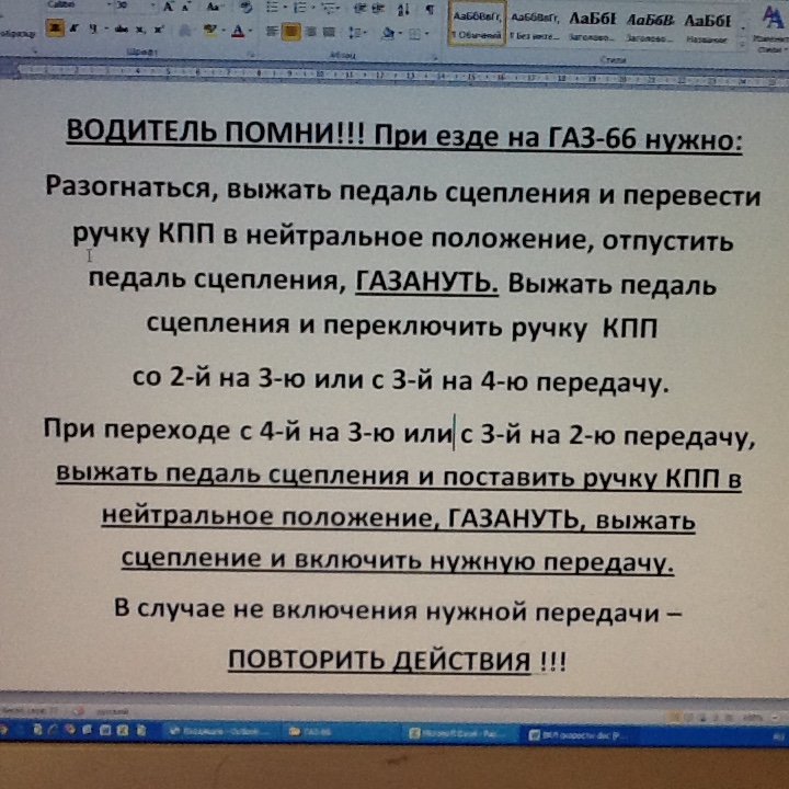

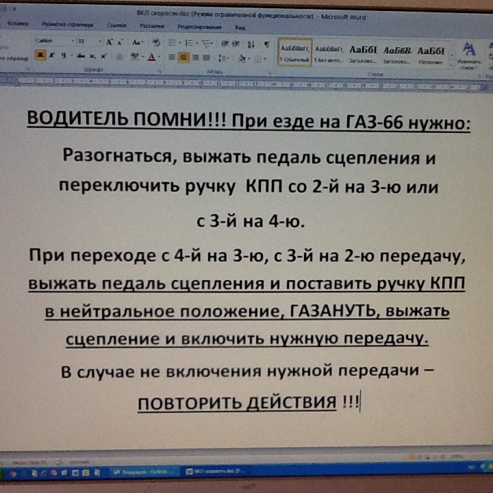

Вот такую напоминалку сделал себе, пока рука и нога не доведутся до автоматических действий. Положу на крышку капота, что бы всегда было перед глазами.
Если что то не так, то поправьте, пожалуйста.

"Вверх" так-то тоже с двумя выжимами надо. Разогнался -> выжал -> выключил одну -> отпустил - > выжал -> включил следующую.

Славон, так?

Нет, при разгонах газовать на нейтрали не нужно, только при понижении передач. ) Вот как я выше написал.

Спасибо!!!
