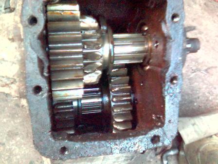

вот кстати стандартный износ раздатки

это типа на ходу включали понижайку?

нет, написано же - стандартный износ (правда если с первыми проявлениями не затягивать - зубы не так сильно повреждаются, то есть при первых выбиваниях понижайки под нагрузкой сразу менять подшипники в раздатке)

стандартный износ по всей плоскости происходит, а это включали с хрустом. такого вида износа шестерён нет ни в одной книге. этот износ от дури и только.(без обид)

:D да не в обиде речь. просто есть такое понятие как опыт эксплуатации. и тему прочитать полностью стоит. на первой странице фото где на промежуточной шестерне понижайки также произошол скол. мое фото - лишь потдверждение того что в этих раздатках есть слабое звено, а до какой степени доводить повреждения - это уж кому как нужно (в зависимости от обстоятельств). а вот включение понижайки на ходу - дело по-моему вообще безнадежное, так как либо зубы срежет, либо диск сцепления разлетится к чей-то матери :D . раздаток этих я чуток видел, и берусь это утверждать, но спорить с никем не собираюсь 8)
и кстати по теме (имеется ввиду раздатка с комом). где-то с месяц назад на переоборудованном в самосвал 66-м была заменена раздатка по причине выбивания понижайки (естественно при этом раскрошились несколько зубов на тех самых шестернях). новая раздатка была действительно практически новая, и никаких сюрпрайзов от нее не ожидалось. но не тут-то было: однажды после включения нейтрали в РК (только тогда шестерни КОМа вращают гидронасос для подъема кузова) обратно передачу уже включить не удалось. причем горячим парням это не удалось даже с помощью уверенной такой 5-ти киллограмовой кувалды :lol: естественно вилку включения согнули и машину притянули на галстуке. вилку заменили, проверили включение- выключение - все вроде пучком. но через три дня - та же картина. но на этот раз уже догадались перезвонить мне и рассказать о ситуации. я был недалеко, и сразу же подъехал чтобы поиграться в паровозики. на месте выяснил происходящее полностью - естественно кувалда уже наказывала раздатку за непослушание :) . после того как КОМ немного отпустили на болтах передача чудесным образом включилась. после поставили вырезанную из боковой крышки дистанционную прокладку и опять заменили вилку (запас обоих деталей еще есть, но крышек на одну больше :o ) - проблема пропала
пы.сы. на моем фото такие сильные повреждения потому, что пришлось однажды спасать человека от инфаркта. спасение заключалось в том чтобы этот человек не увидел то что находилось в кузове автомобиля. для этого пришлось принудительно прижать рычаг в положение понижайки распоркой. и вот вам потдверждение, что добрые дела наказуемы :P
