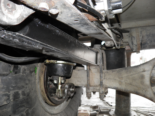

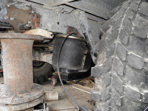

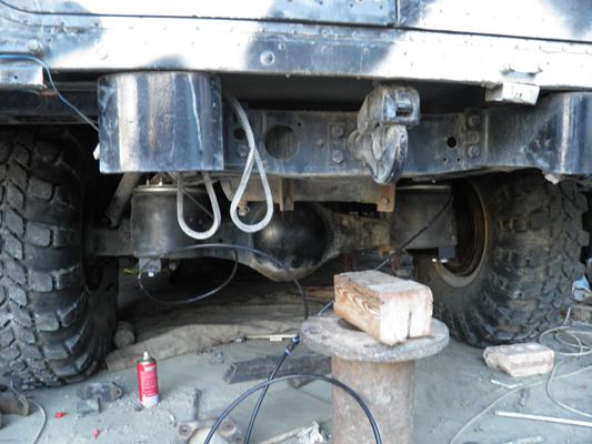

А фото задней подвески уведеть можно?виталян писал(а):у меня задняя подвеска пневматическая с раздельной подачей воздуха в подушки поэтому и нет крена

виталян писал(а):что именно вы хотели увидеть в задней подвеске
Вообще всю конструкцию. Так как пока не сильно в грузовиках много опыта. А визуально более мене понятно
виталян
- Сообщения: 872
- Откуда: бишкек
- Поблагодарили: 21 раз
Re: мой бронтозавр
вот так понятно?

А поперечная тяга не нужна, или мост подушки держат чтобы он не ходил влево вправо? И вот интересно про живучесть в лесу пневматики.

мост подушки не держут там получается П-образный рычаг и по опыту мост относительно рамы ходит 10-20 мм

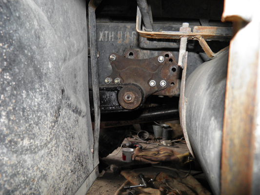

виталян писал(а):мост подушки не держут там получается П-образный рычаг и по опыту мост относительно рамы ходит 10-20 мм
то есть поворот моста относительно рамы , за счёт упругости рычагов ? А можно фото передних креплений рычагов . За раму которые .

- Сообщения: 7107
- Благодарил (а): 54 раза
- Поблагодарили: 62 раза
Re: мой бронтозавр
просто при такой кинематике рычаги скручивает и гнёт одновременно . Они упругими должны быть .
кронштейн на раме чей ?
