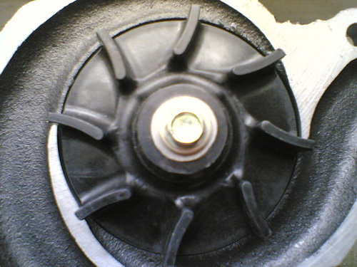

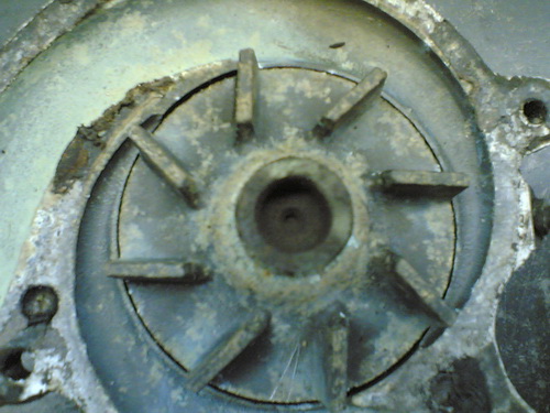

проблема решена, ну почти (ура не перегревается). тупо-заменой исправной, но странной помпы на исправнуюю новую. как видно на фото лопасти крыльчатки у старой прямые, видимо прокачивать с термостатом у нее плохо получалось.
хотя загадки остались нет стабильной рабочей температуры как на холостых так и в движении, а именно: стоит температура в районе 75 гр. через некоторое время (в зависимости от нагрузки) поднимается до 85-90 гр. минуту-две стоит и снова, с той же скоростью падает на свои 75. как подъем так и падение температуры происходит секунд за 30-50. ради интереса заглянул в радиатор- интересно получается температура прет в верх когдда термостат открылся и тосол забегал в радиаторе и начинает опускаться после того как термостат закрылся (не логично). и полное отсутствие логики- при открытом кране отопителя температура выше чем при закрытом минимум и максимум сдвигается градусев на 5 вверх.
короче говоря меня данное положение дел почти устраивает, больше в систему охлаждения не полезу, если только случайно что-то не вылезет.

norki писал(а):проблема решена, ну почти (ура не перегревается). тупо-заменой исправной, но странной помпы на исправнуюю новую. как видно на фото лопасти крыльчатки у старой прямые, видимо прокачивать с термостатом у нее плохо получалось.
Ужас !
Если бы невидель вторую фотку тоже бы думал что всё в порядке.
