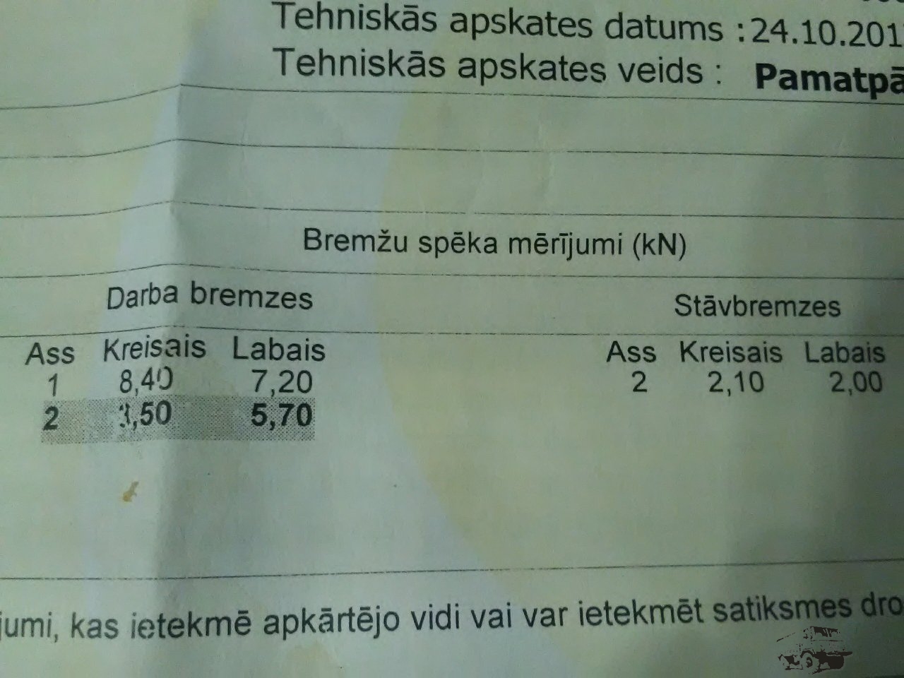

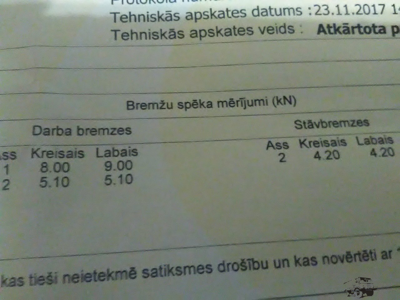

Ну вот-таки удалось добиться равномерности тормозов!Для сравнения покажу два протокола проверки с разницей в месяц.Ну и постараюсь описать каким образом удалось добиться равномерности.

Как уже писал ранее,на переднем правом колесе были однажды,при снятии,сломаны пружинки. Т.к новых нет,старые были отремонтированы,но при этом достаточно укорочены.На тот момент не придавал этому значение.Хотя как видно на первом протоколе ТО,разница в торможении была незначительная.Но зато на асфальте и даже на песке,след от торможения был сильно разный,примерно в два раза.Правое колесо брало с опозданием.Разобрал и отшлифовал цилиндрики и поршеньки на правом колесе.Но это не давало особой разницы при торможении на песке.А вот когда я укоротил пружинки на левом колесе,то тогда и появилась равномерность.И как видим,на втором протоколе,правое даже лучше стало брать.

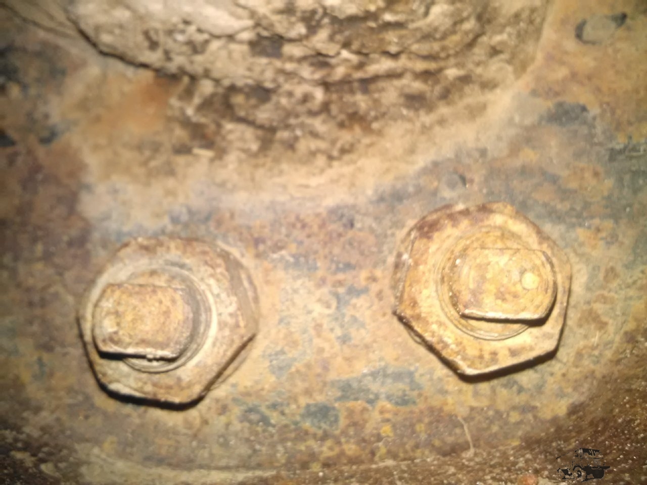

С задними тормозами вообще не особо понятно.Левое как видим(на первом ТО) плохо тормозило.При разводке колодок левого колеса,слышался характерный чирк-чирк в одном положении,указывающий на элипс барабана.Один водитель при консультации спросил у меня.Правильно ли установлен у меня тормозной барабан,и вообще есть ли болтики его центрующие.Как ни странно,но именно на заднем левом у меня не было этих болтиков.Один вообще был обломан.Высверлил залом,нашёл болтики,зажал.Кстати,барабан без них действительно имеет небольшой шат на шпильках!Вообщем болтики эти не только для того,чтобы удерживать барабан но и для центрации, т.к при их установке на место "чирк-чирк" почти исчез!
Одним словом установил я эксцентрики на пальцах в нули и поехал на предварительный тест тормозов на стенд. Периодически тормозя на грунтовке и фиксируя результат.Задние тормозили просто идеально,передние чутка расходились.На стенд я не успел в тот день,да и на второй день на сервисе не было электричества.
Трудно представить моё разочарование,когда при первом торможении задняя ось(с неё начали проверку)показало разницу более 40%,при норме в 30.И так было раза три.Затем мастер начал хитрые манипуляции,он нажимал на педаль не до конца,а как бы ловил показание стрелок то отпуская то нажимая на педаль снова и снова.Одно время левая стрелка дергалась(плавала)но постепенно показание выравнивалось и так он продолжал минут 5.Затем начал интенсивное торможение и я чуть повеселел, т.к разница уже вписывалась в норму 15-25%.Потом он зачем то выехал на улицу и начал разгоняться и тормозить на заднем ходу.Вернулся на стенд и снова начал тормозить на пол педали,потом сделал контрольные замеры и разница уже была 5-7%,а один раз левое показало даже лучший результат.Как потом мне пояснил,он нагрел колодки и барабаны,а подёргивание стрелки указывает на элипс в левом барабане.Дал мне наставление перед ТО проехать немного на тормозах.
Я поступил по другому,за 20 км до ТО начал разводить нахально колодки на заднем левом колесе с периодическими остановками и контролем.Вообщем приехал на ТО,задний барабан был тёпленький,но очередь в 1,5 часа всё остудила. Единственное,при продвижении,я двигался на тормозах.
Когда подошла моя очередь,я рассказал инспектору про утренние манипуляции и попросил при необходимости "потормозить" дольше.На что он пожал плечами и усмехнулся,типа педаль одна на четыре колеса,жми как хочешь а результат один.Заехал он на ролики и произвёл тест,на каждой оси по одному нажатию,результат как говориться на лицо.Задний тормоз идеально,перед хорошо...

Вот так у меня стояли эксцентрики на заднем мосту,до ремонта.Сейчас свел во внутрь.

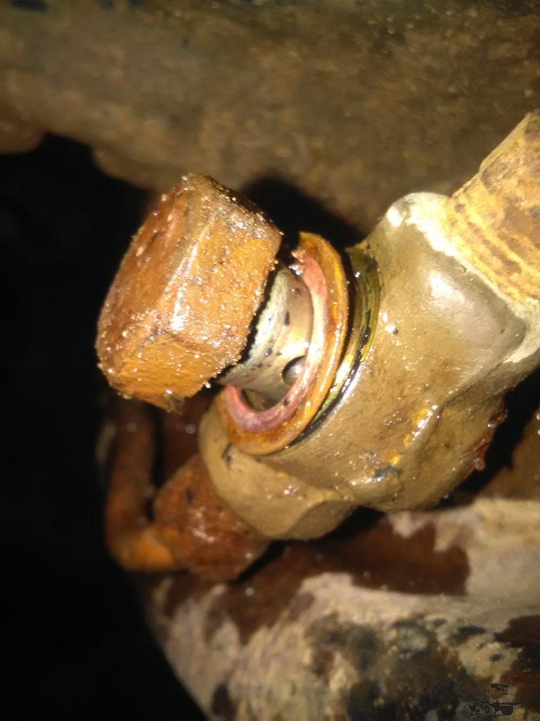

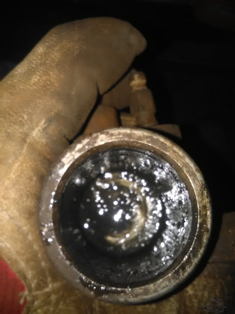

А вот такая гадость(буза) была в тормозном цилиндрике переднего колеса.Извиняйте за качество фото.

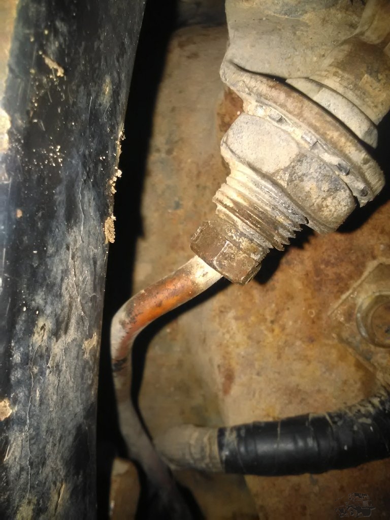

Ещё есть вопрос.Должны ли выбираться штуцера из своего места(на фото видно)?У меня что на переднем что на заднем мосту не выбираются.Немного идут а дальше никак,пробовал выкручивать но побоялся испортить резьбы.
AlexanderN
Сообщения: 5389
Откуда: г.Москва
Разная сила торможения у колёс.
Сообщение AlexanderN »
Штуцер вытаскивается полностью- внутри резьбы нет. Медные шайбы меняются на новые

AlexanderN писал(а):[post]362462[/post] Штуцер вытаскивается полностью- внутри резьбы нет. Медные шайбы меняются на новые
Да и я вот подумал,что шайба под штуцером как то должна меняться.Наверное надо вытаскивать более нахально,не боясь повредить резьбу.
Сперва открутить трубки- пока доступ удобный. Не откручиваются- греть газом или резать трубки и потом сделать новые. Штуцер очистить железной щеткой и продуть. При следующих ремонтах-а тормозные цилиндры совсем не вечные- сэкономит кучу времени

Сообщение andrej »
Так вот у меня трубка и потекла,открутить не получалось простым ключом,пришлось покупать специальный.Хотя потом самому стало смешно,мог просто откусить трубку и открутить головкой.От цилиндрика трубка пошла легче,а вот в месте соединения со шлангом пришлось помучиться.
