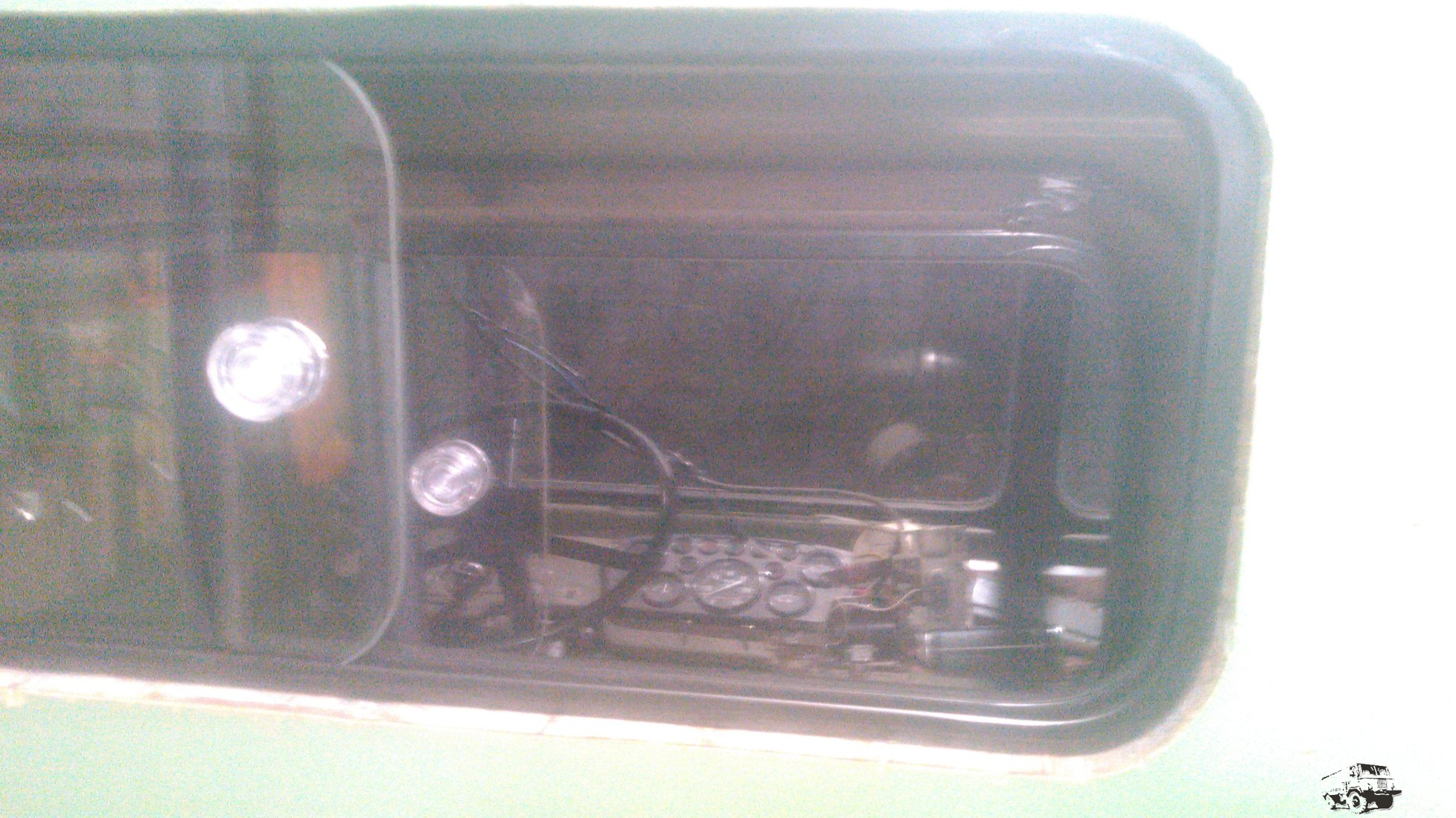

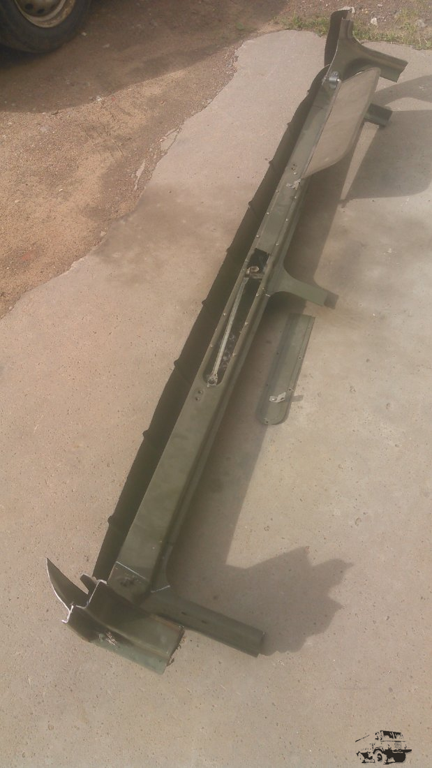

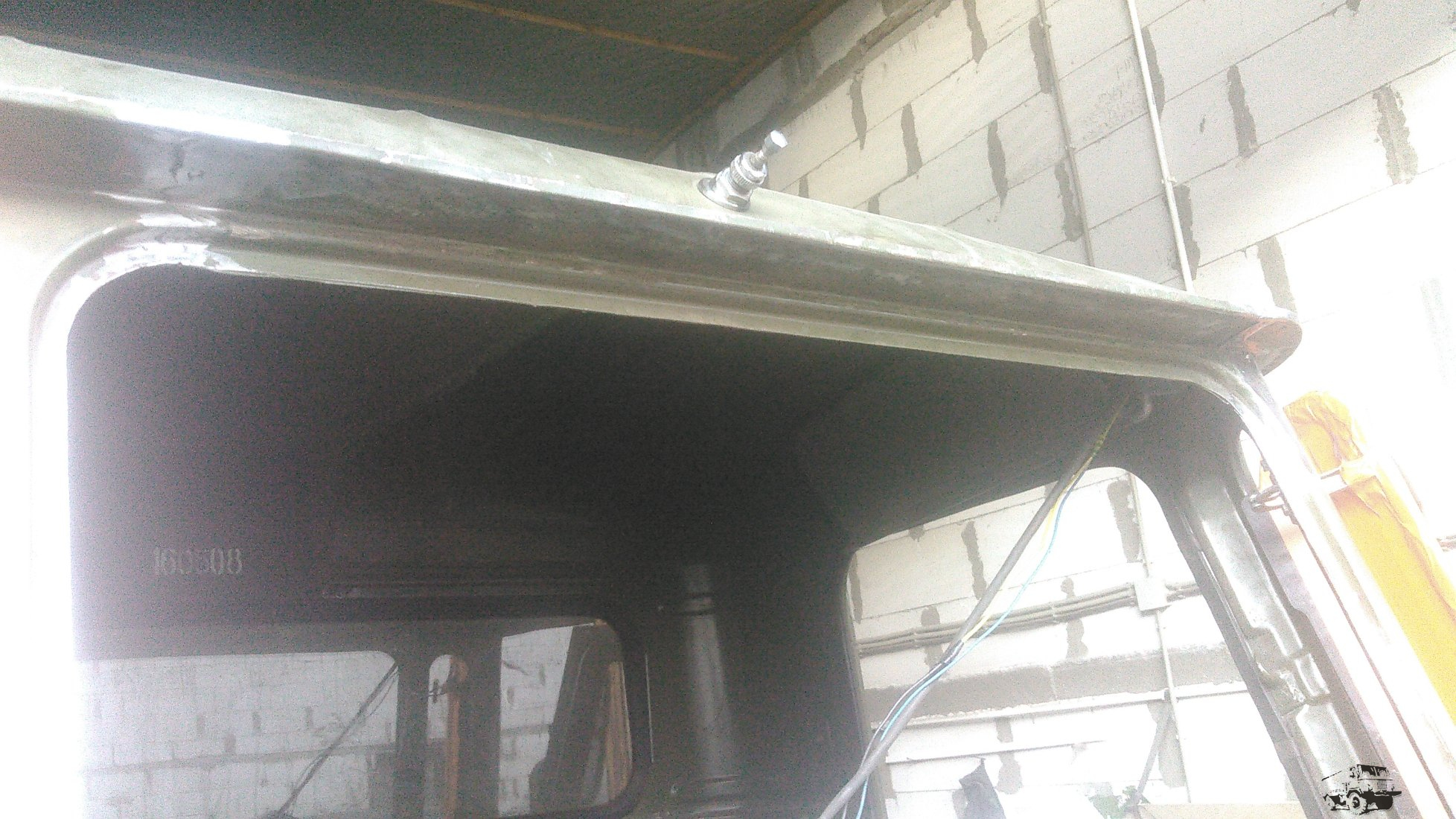

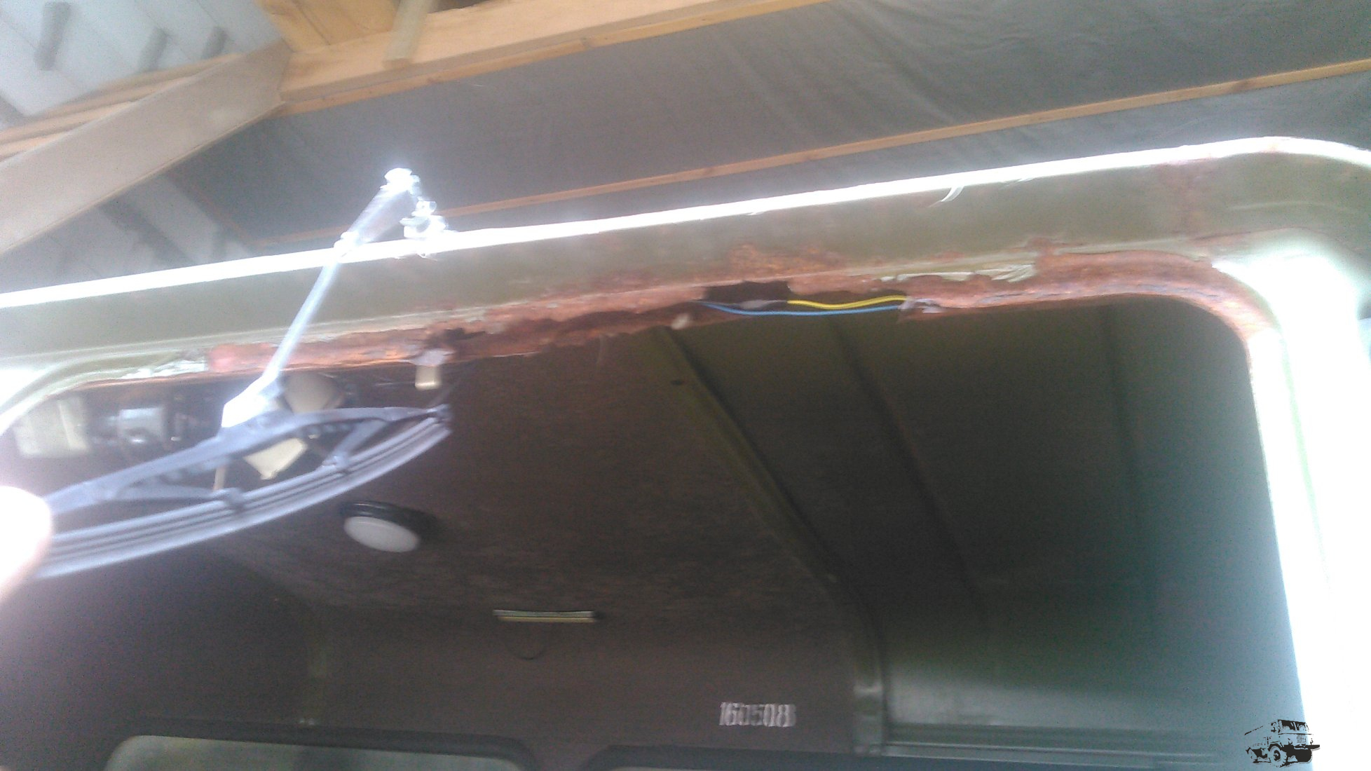

Ремонт рамки лобового стекла.
8-911-917-17-71.
Lisник.
Строитель
Сообщения: 2246
Откуда: Санкт-Петербург.
Благодарил (а): 72 раза
Поблагодарили: 278 раз

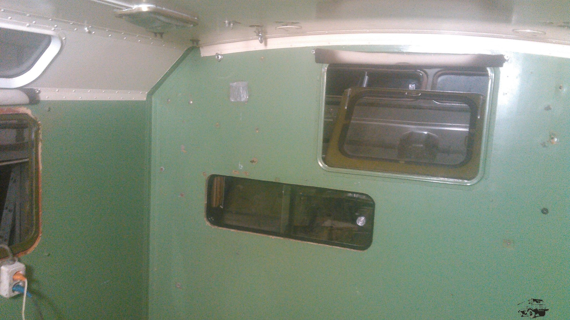

Lisник - Газ 66-05 кунг
Сообщение Lisник. »
Обычно я с удовольствием делаю переход Кунг/кабина. Но тут решил так.
И обзор и переговорное и "стакан передать".
Разный уровень. = Фургон буду опускать на раму как он раньше был. Оригинально. С вырезом "ванночки" в полу кунга под зиловскую КПП.

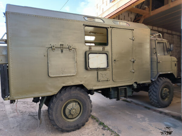

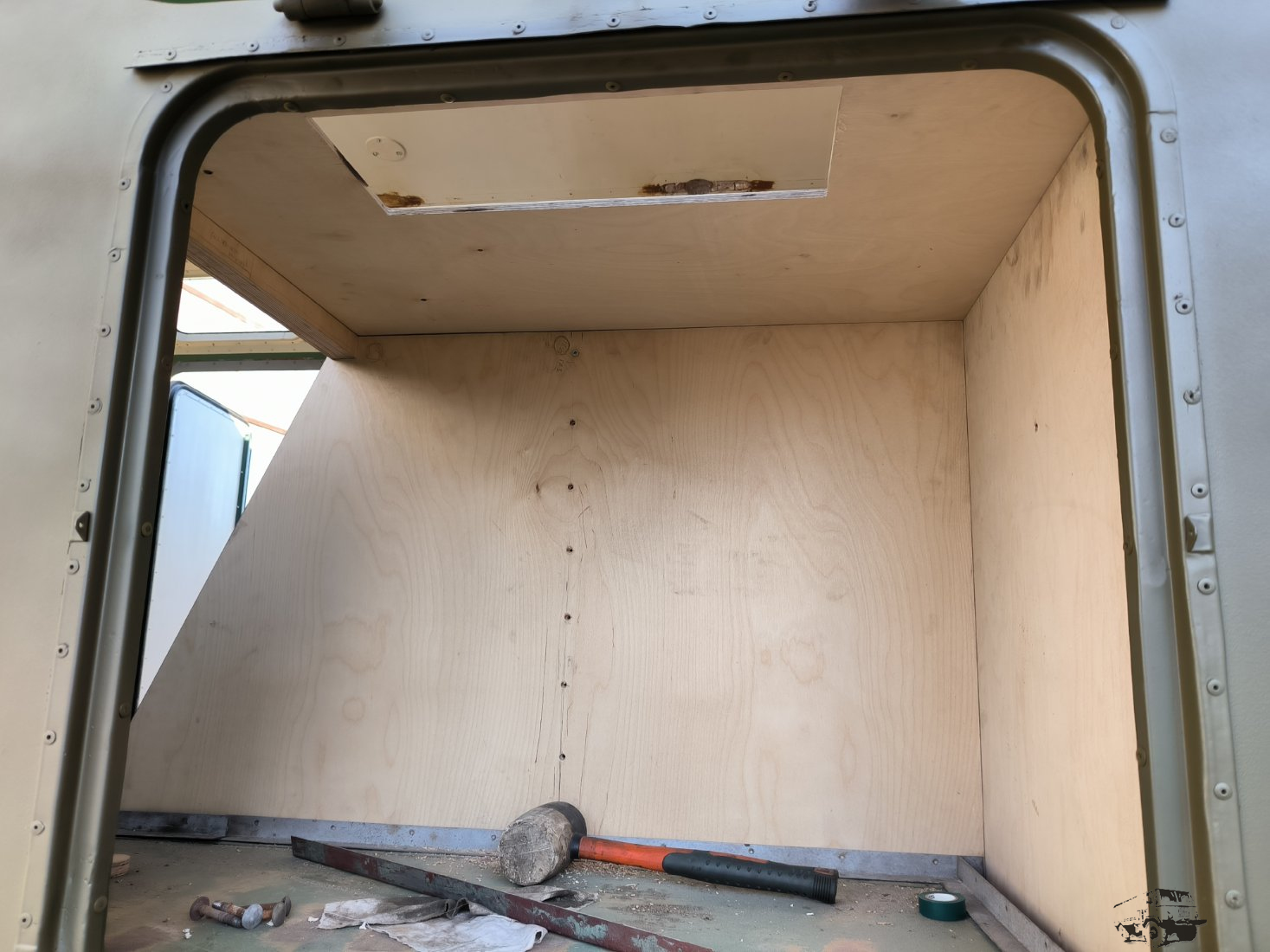

Сообщение Lisник. »
Шарик два раза снимался в кино.

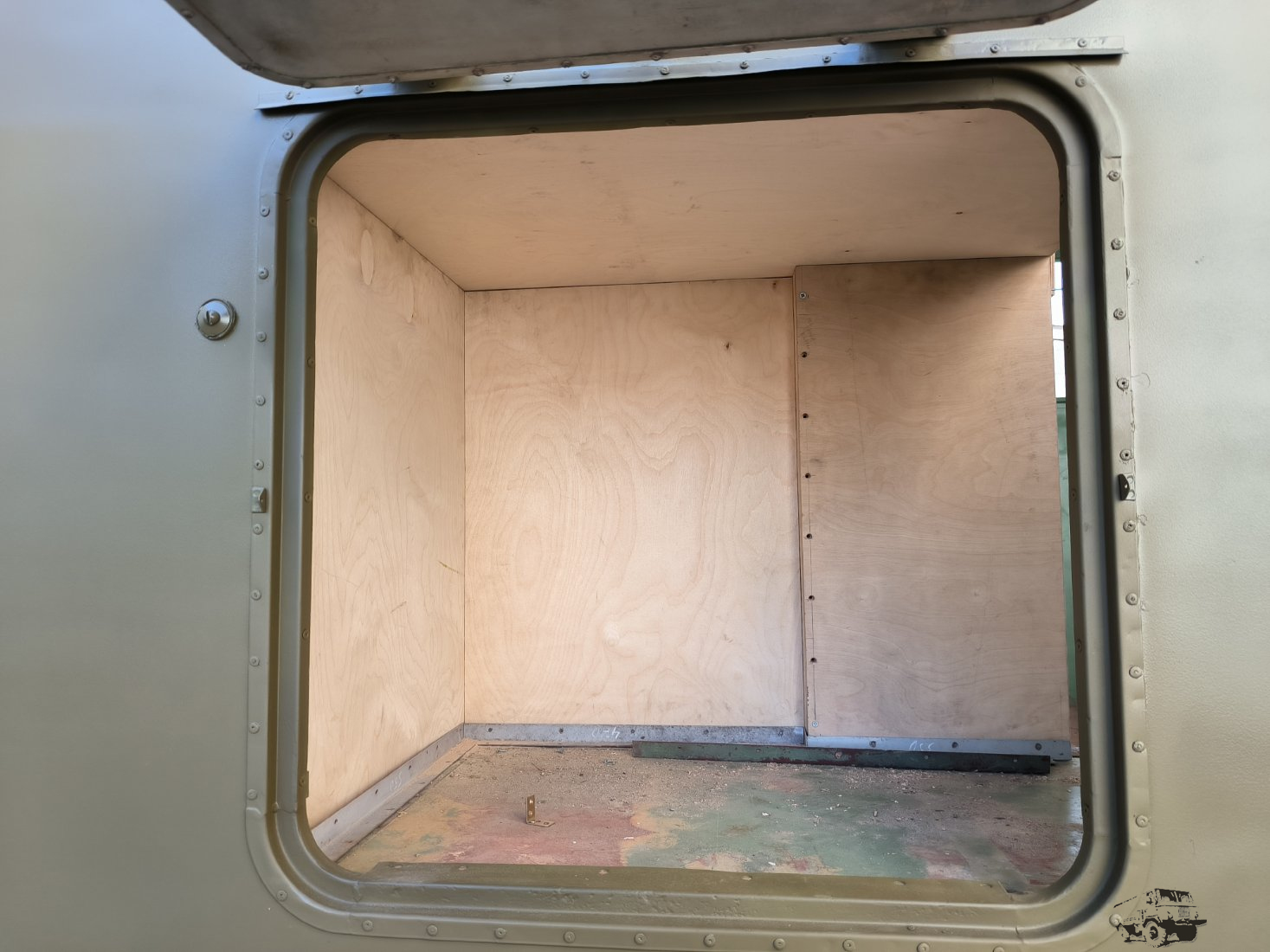

Винтик получил тип транспортного средства "Специализированные прочие". Газовый обогреватель, солнечные батареи, компрессорный холодильник. (Не установлены пока.)
Готовиться врезка боковой двери в Кунг.
8-911-917-17-71.

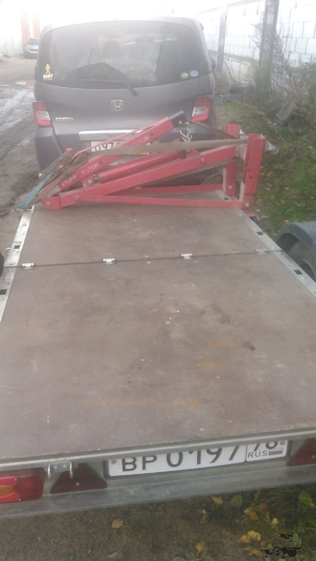

Загрузил задний мост ЗИЛа бычка в сборе, нивовский мост в сборе и переднюю ось ЗИЛа бычка в сборе. Надо кому чего из этого? А то скорее всего все поедет на металлолом.
Не решил окончательно.

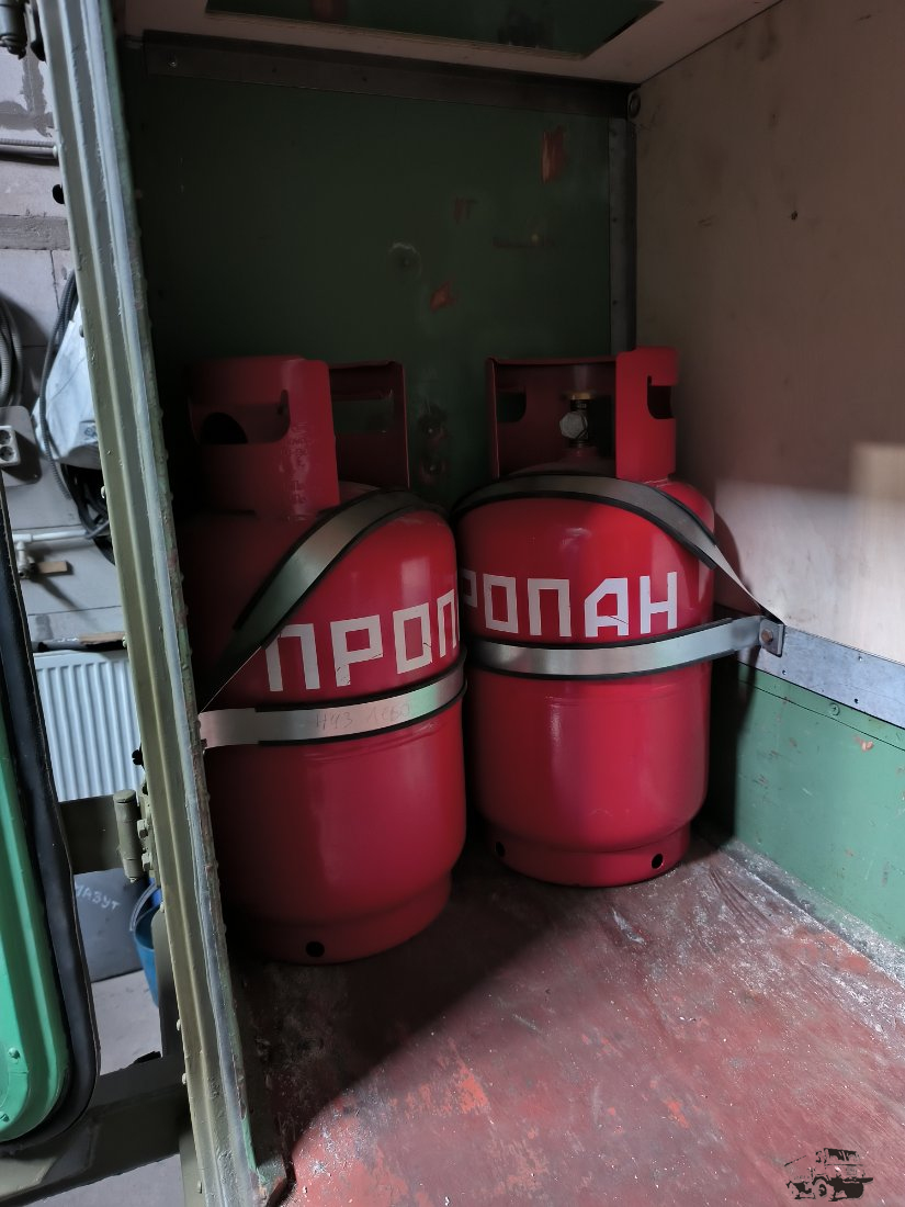

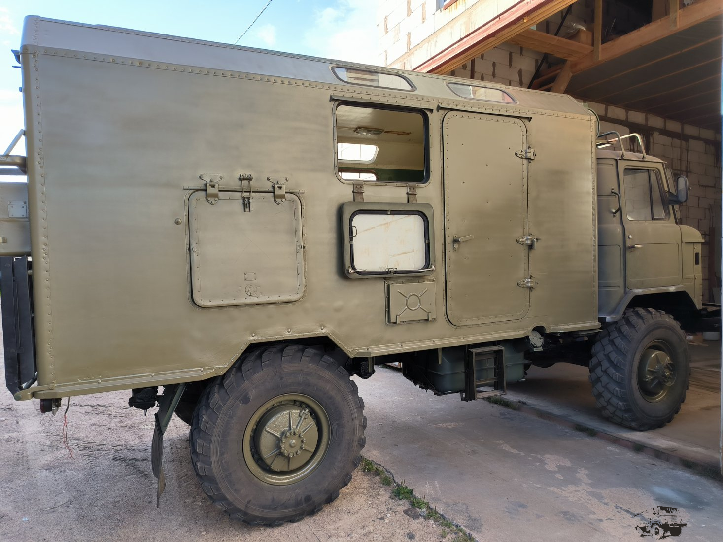

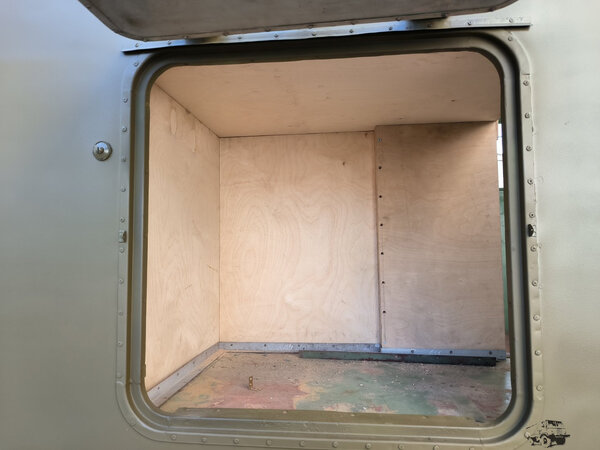

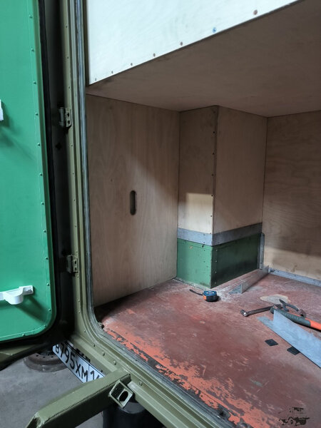

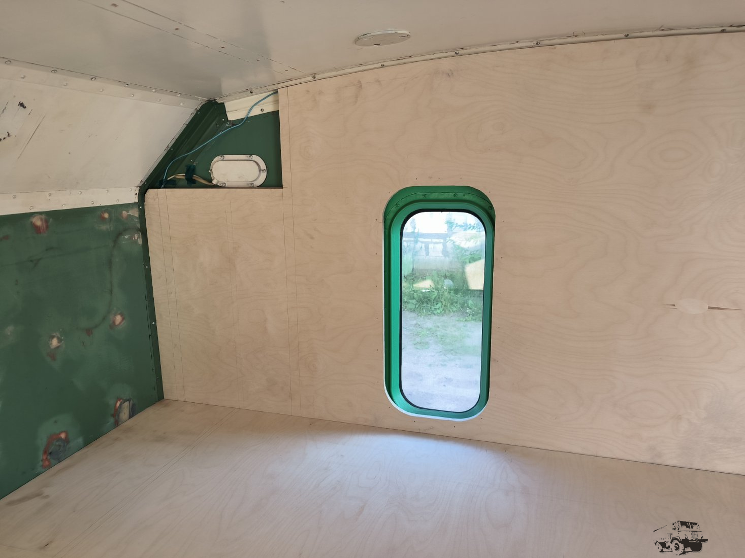

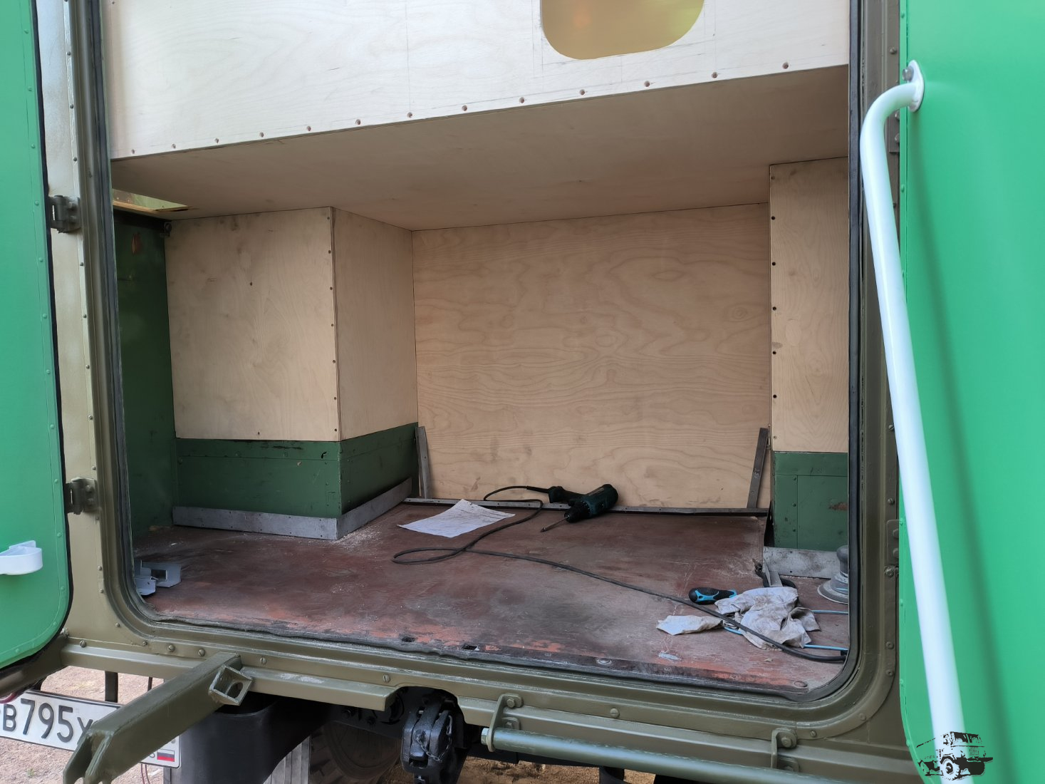

Сообщение Lisник. »

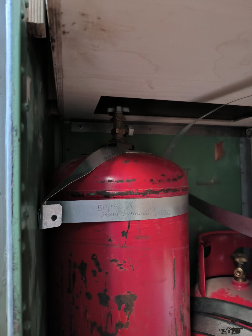

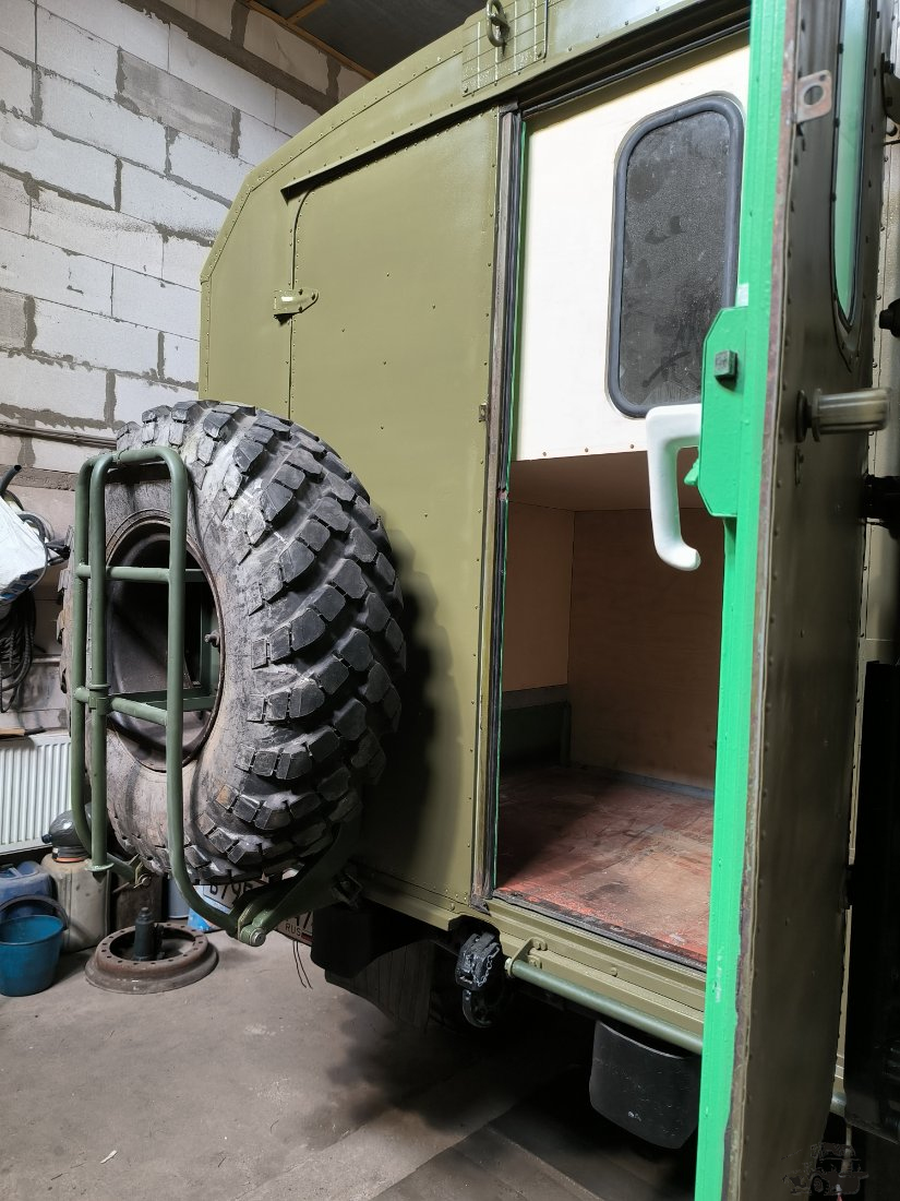

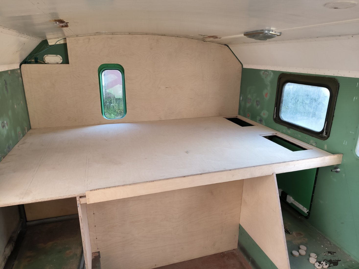

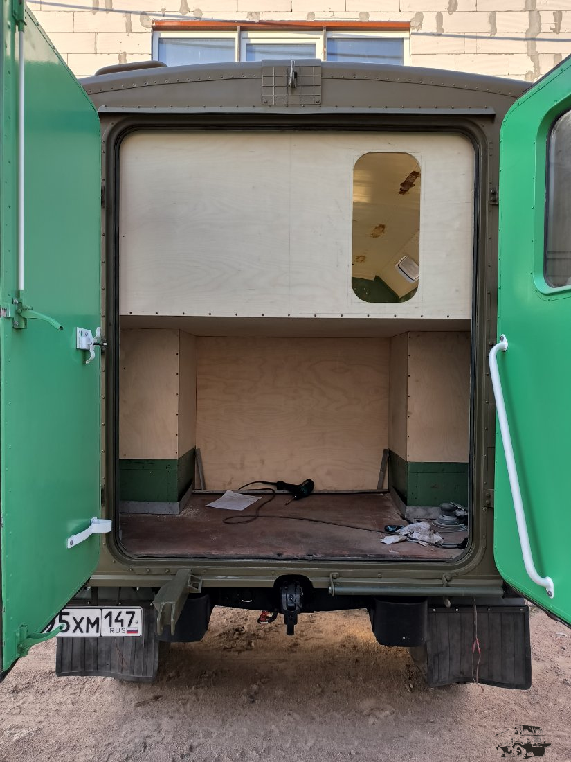

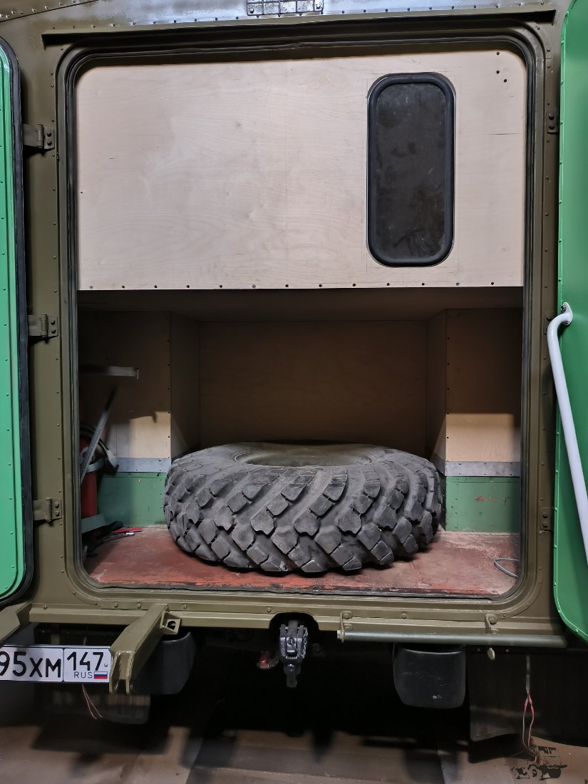

"Шарик" на боевом хранении.
"Винтик" изменения.
- Газовый камин.
- 3 баллона газовых по 27 литров.
- Бак воды на 250 литров.
- Холодильник с морозильником компрессорный на 65 литров.
- Люк с правой стороны фургона 585х585 с открыванием вверх.
- В левую сторону такой же люк готовиться.
- Дверь боковая по правому борту установлена.
- Дровяная печка.
- Спарка сидения туристические с 3ёх точечными ремнями безопасности.
- Полная реставрация трапа заднего. (Трап - книжка.)
- Две солнечные батареи по 170Вт.
Со временем сложно, но двигаемся по чуть, чуть.
8-911-917-17-71.

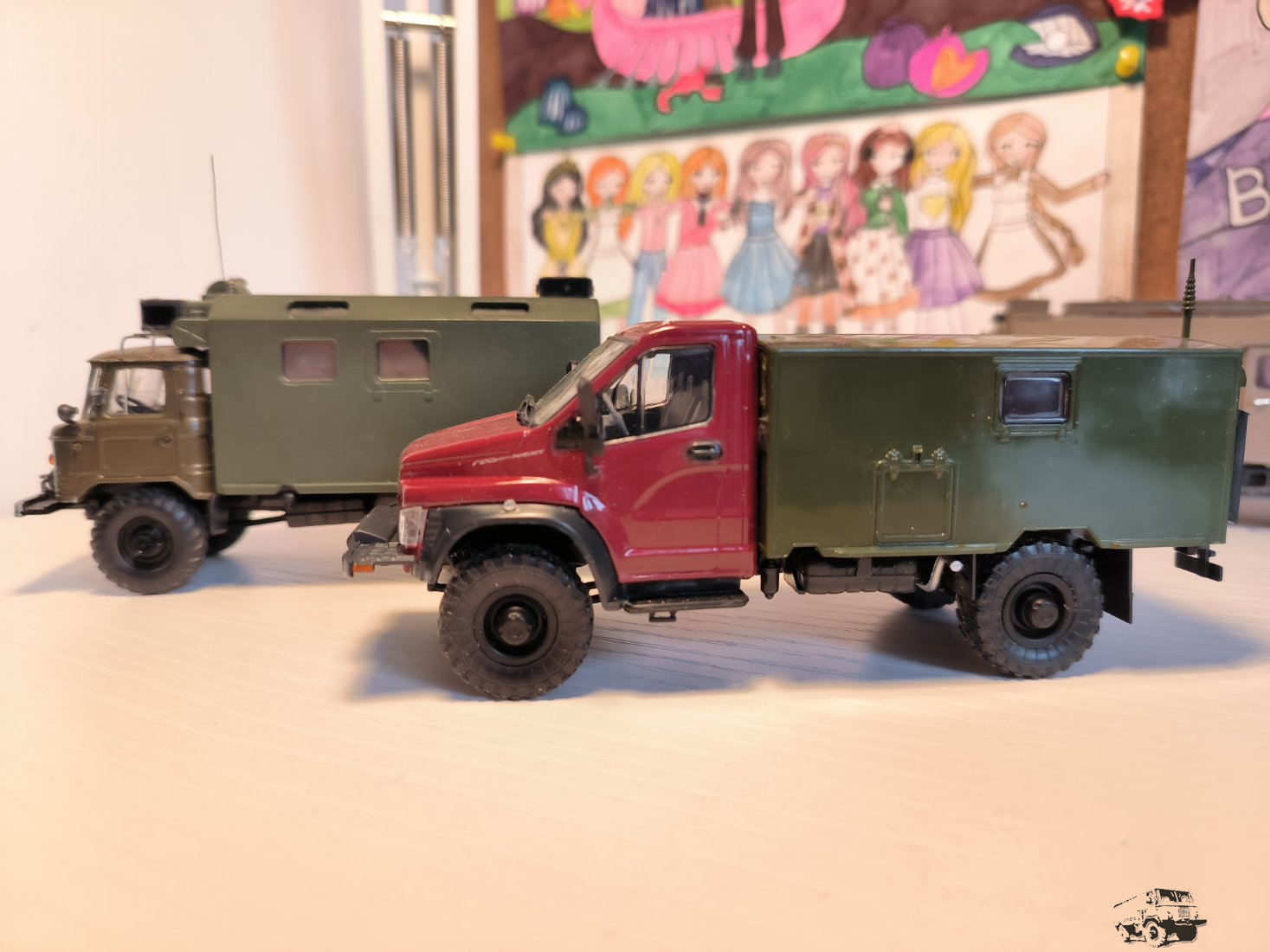

Сообщение Lisник. »

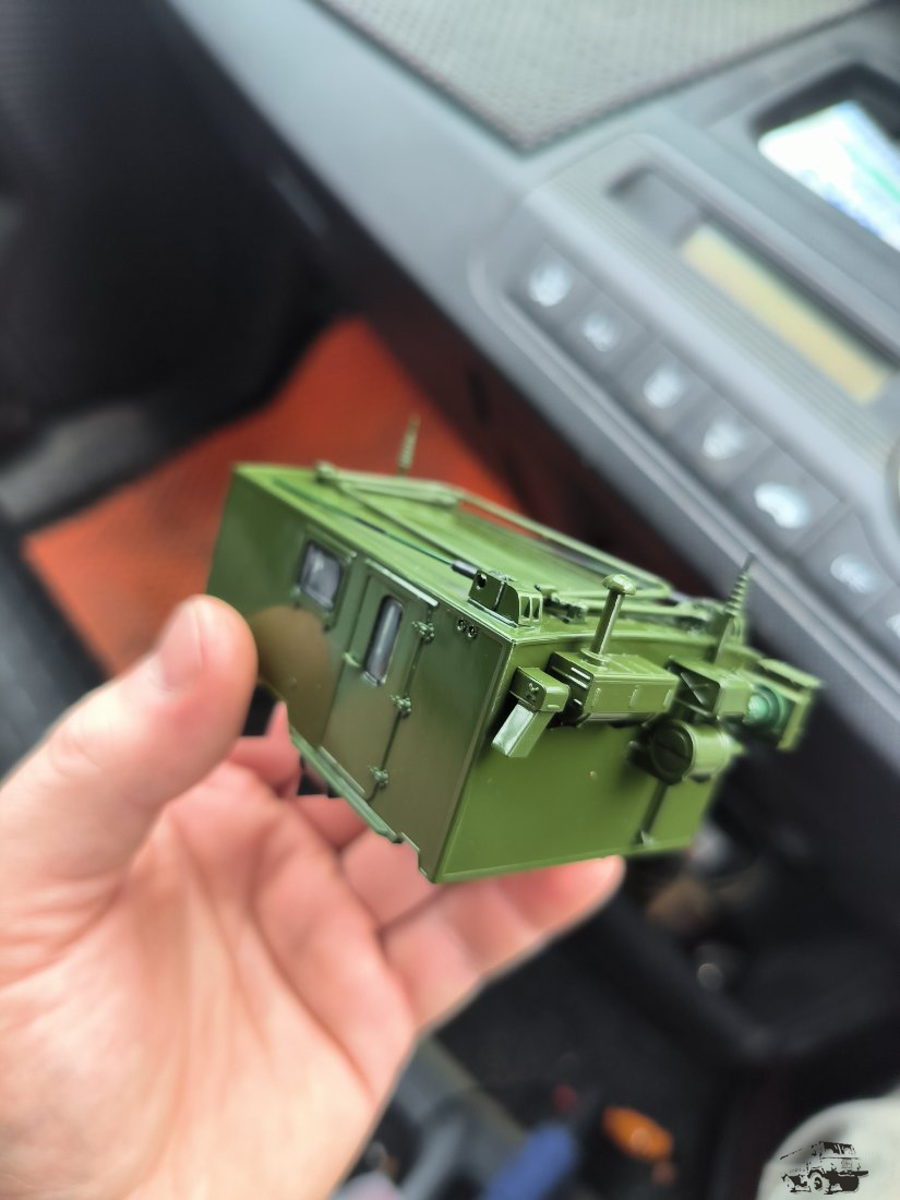

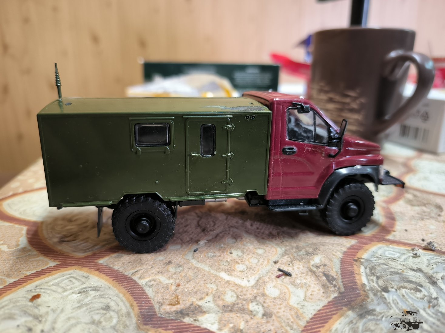

Для помечтать, болельщикам.
8-911-917-17-71.
samsamych
Сообщения: 463
Откуда: Тотьма
Поблагодарили: 5 раз
Сообщение samsamych »

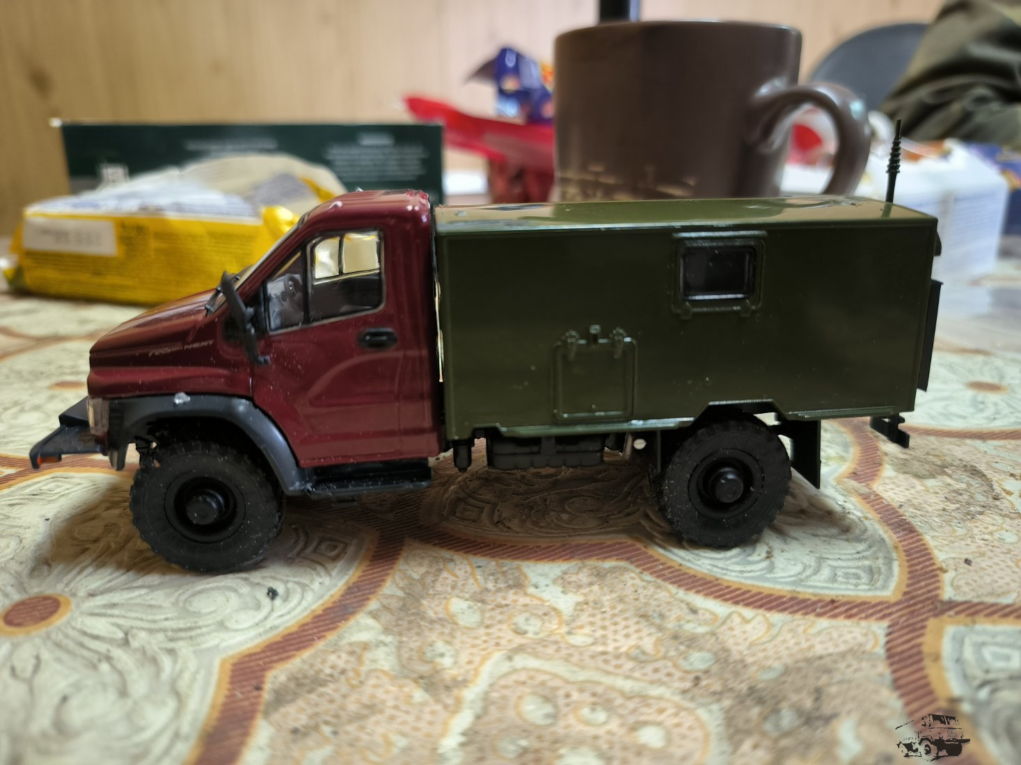

А масштаб одинаковый у некста и 66-го. В реале кунг также встанет?
Lisник.
Строитель
Сообщения: 2246
Сообщение Lisник. »
Да. Одинаков. Для этого и собираю сначала модель, а после авто. Чтоб на много денег не влипнуть.

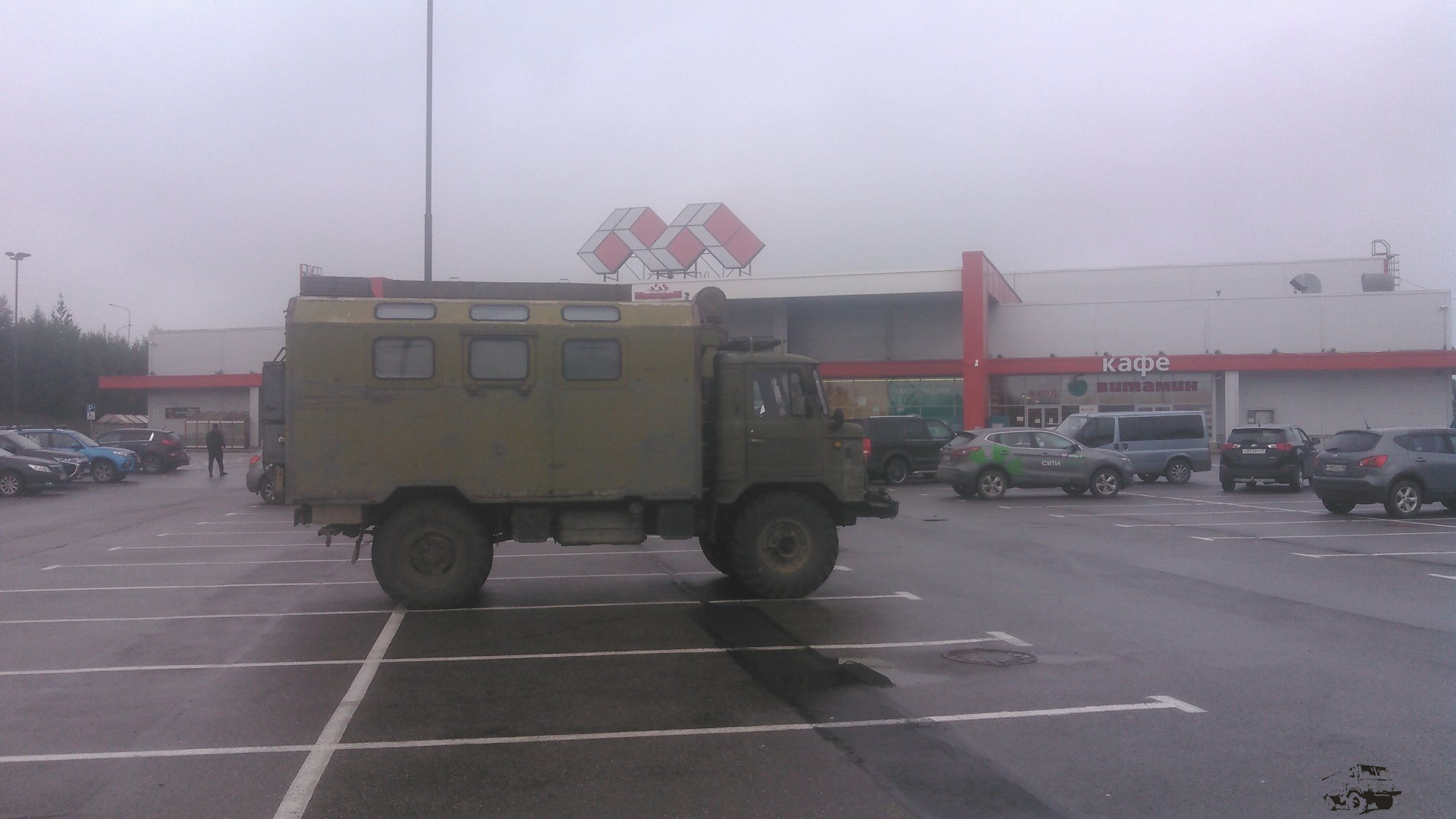

АРС
Сообщения: 462
Откуда: Воронеж
Благодарил (а): 83 раза
Поблагодарили: 224 раза
Сообщение АРС »
samsamych писал(а):[post]452938[/post] А масштаб одинаковый у некста и 66-го. В реале кунг также встанет?
Сегодня случайно видел в городе некст с таким кунгом, выглядит точно, как моделька!!!

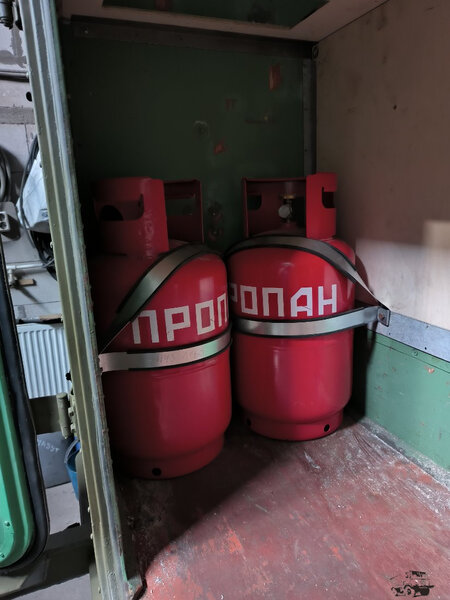

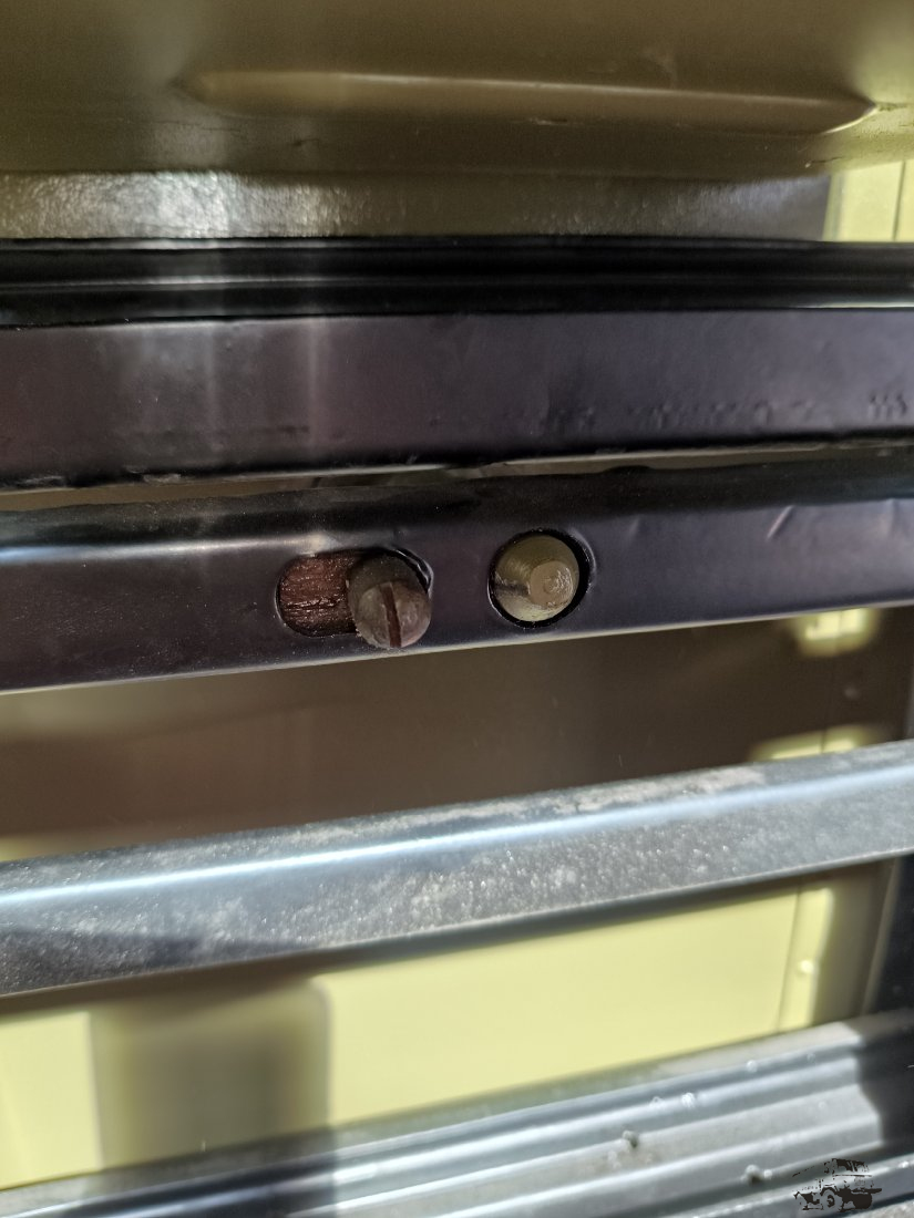

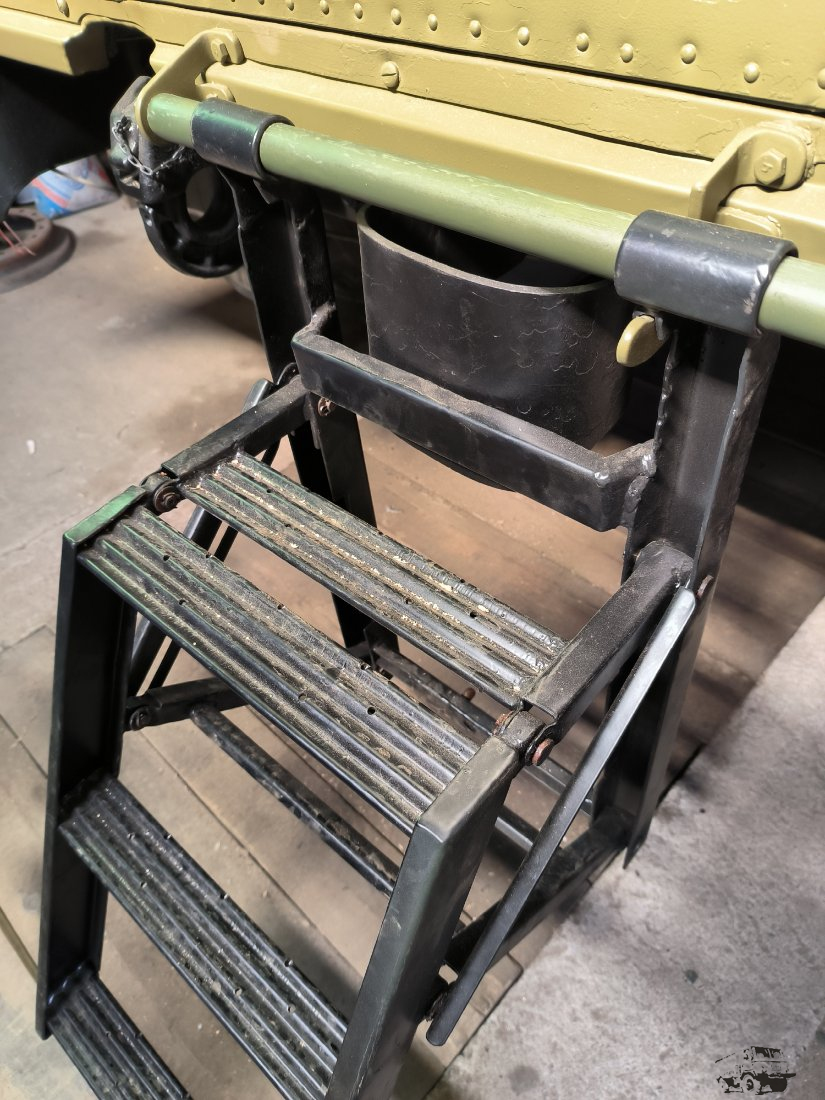

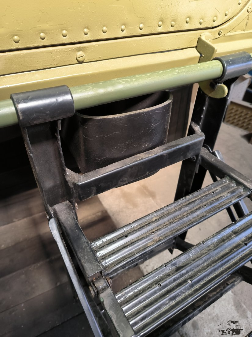

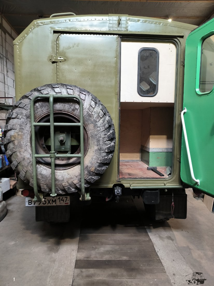

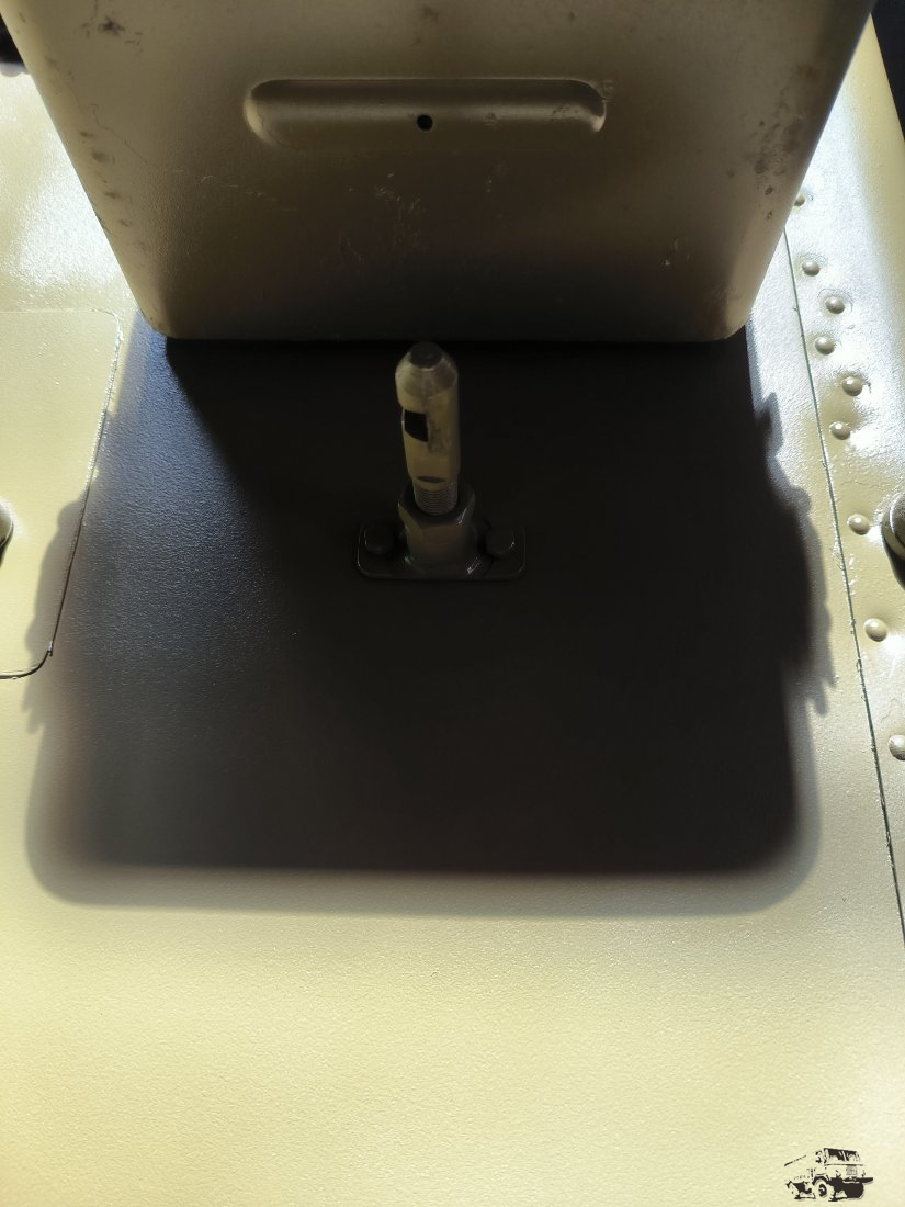

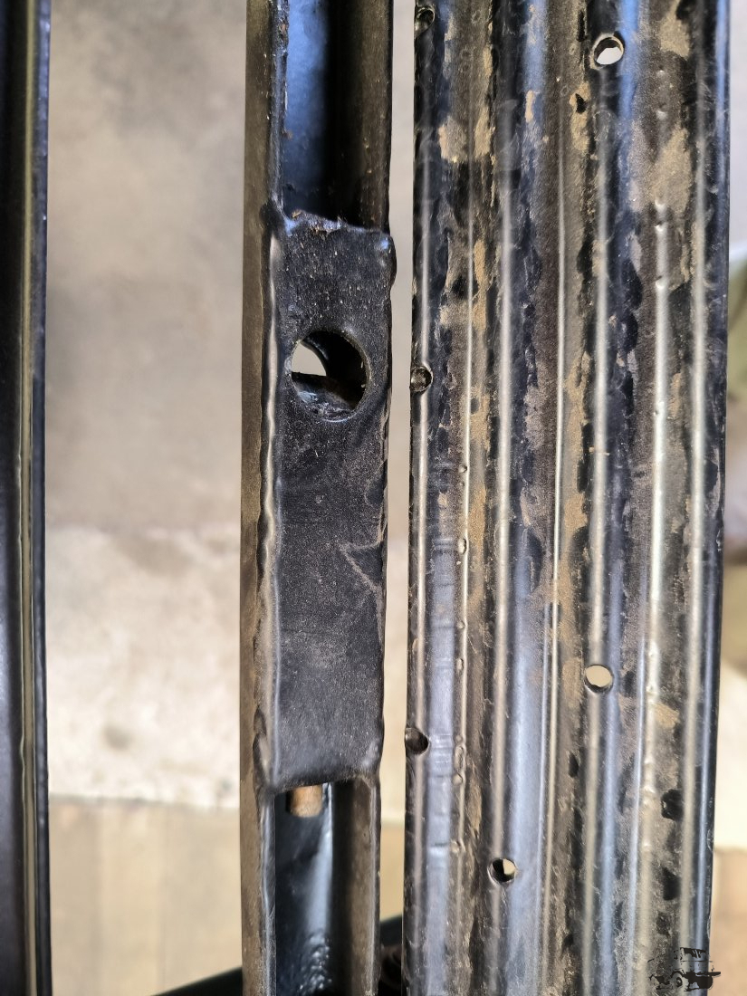

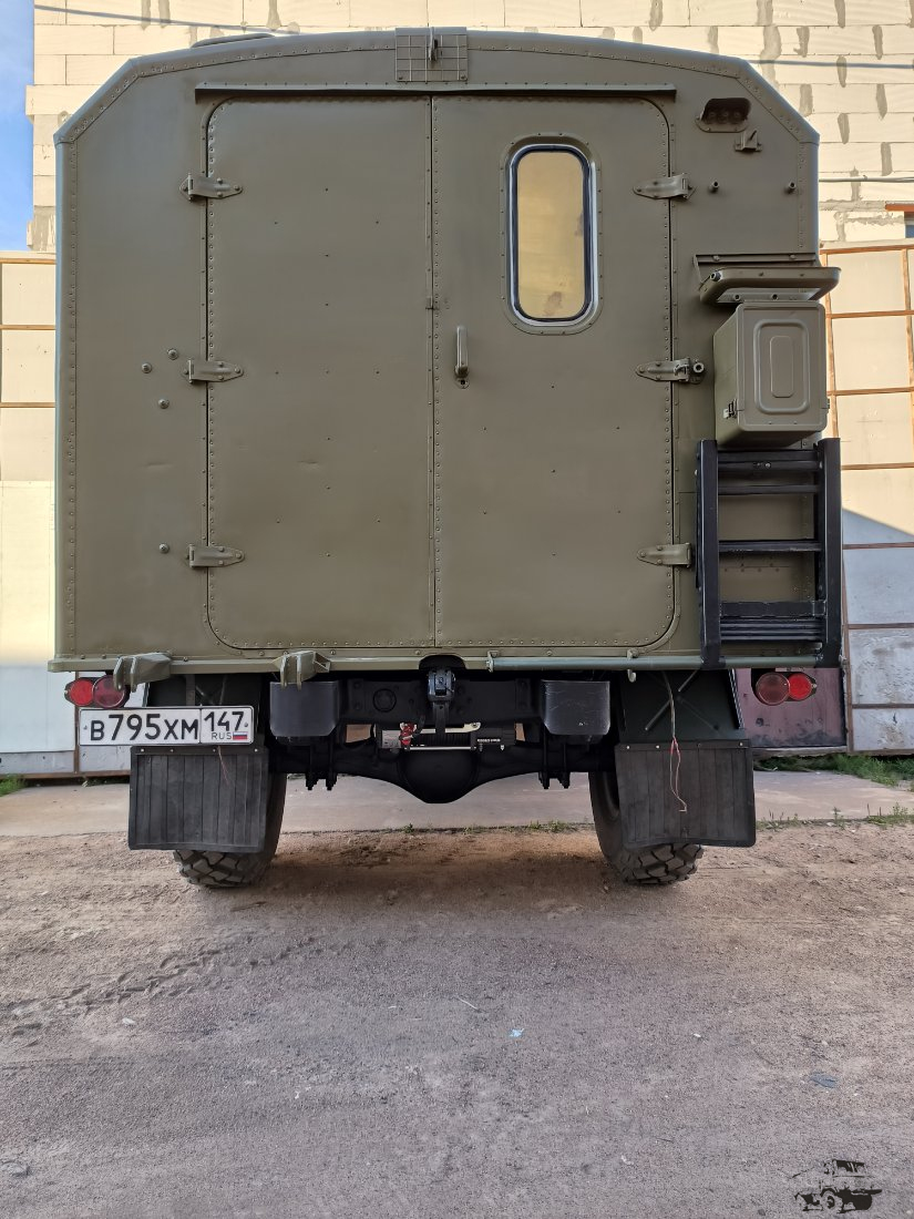

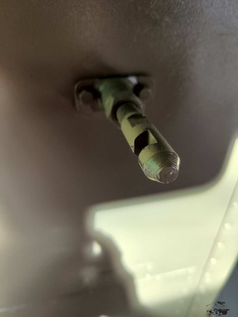

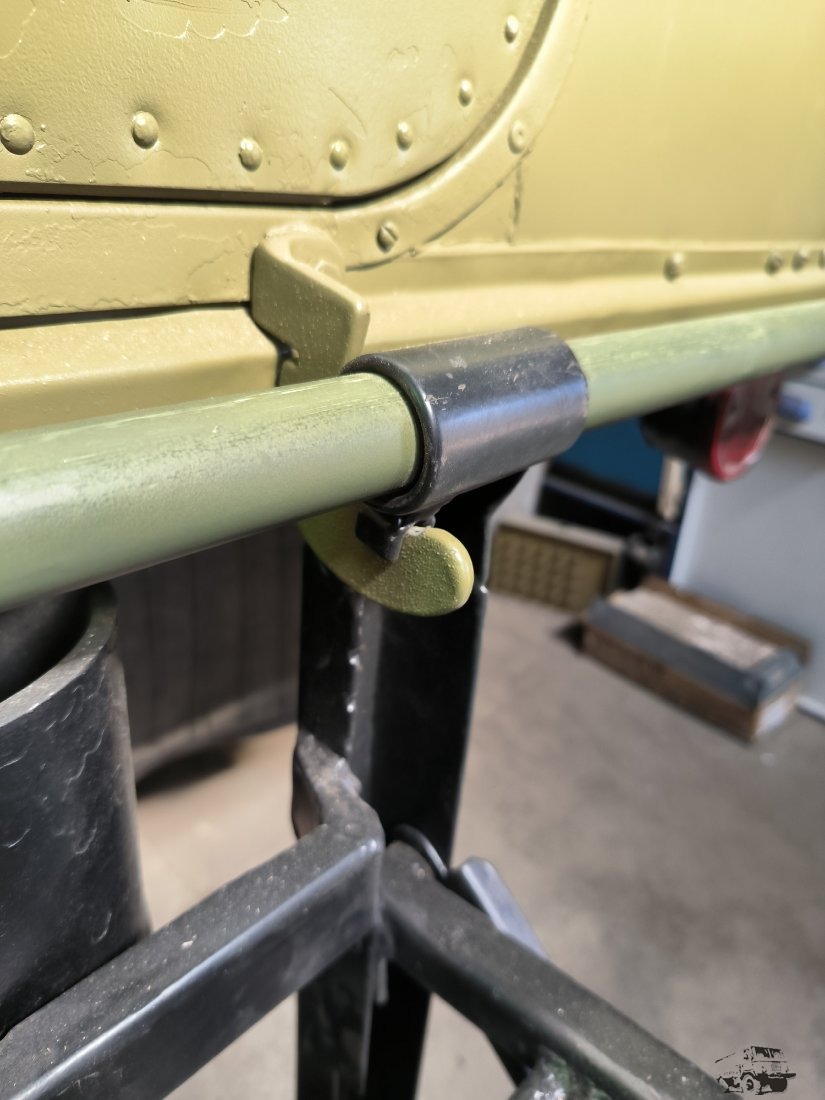

Сообщения: 2432

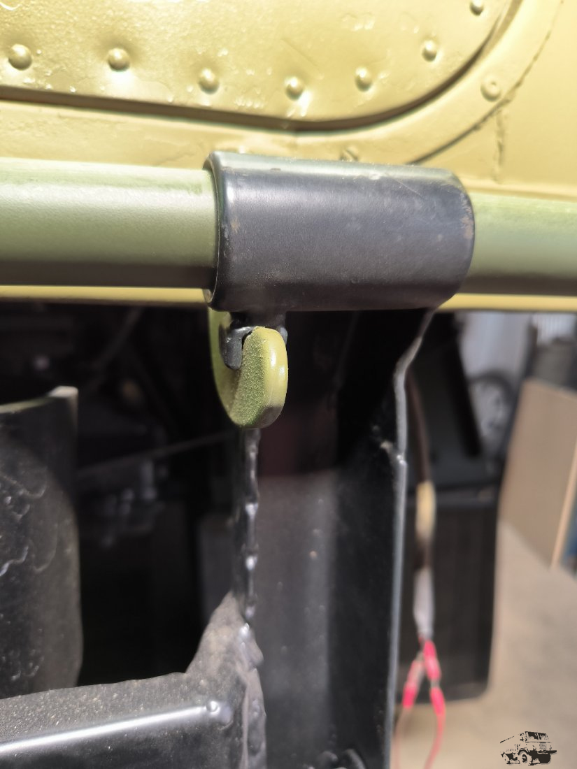

можешь сделать подробный снимок крепления задней складывающей стремянки.
в собранном и разобранном состоянии.
а то у меня в комплекте стоит и все думаю как его закрепить.

Сообщения: 2432
для крепежа газовых баллонов отлично подходит
крепления фильтра ФВУ
