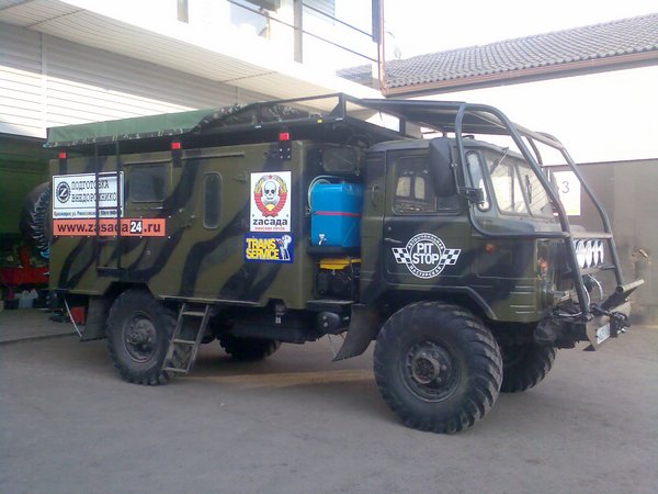

На фото видно что защита крепится к бамперу на петлях (как у зиг-зага), а к багажнику жестко, или я чего-то не замечаю? Вопрос на засыпку, как откидывается кабина и почему наплевали на скручиваемость рамы?

Monah писал(а):На мытищинской автомобильной ярмарке стоит шишига (лет 5 уже стоит), в камуфляже из кленовых листочков.... так вот на ней есть защита на стехлах.... может кто выложит фотку ....
я чегото у себя найти не могу а на авто ру почемуто нет объявы - неужели продали ? .....
ни эта случайно?
[img]http://s005.radikal.ru/i210/1007/75/b48ea758fc2et.jpg[/img]

SaMuRaY писал(а):На фото видно что защита крепится к бамперу на петлях (как у зиг-зага), а к багажнику жестко, или я чего-то не замечаю? Вопрос на засыпку, как откидывается кабина и почему наплевали на скручиваемость рамы?
Kairat писал(а):
Монструальная конструкция :D
А про кручение рамы ты случаем не позабыл? А то кунг от кабины туды сюды право-лево гуляет... не пообрывает крепления???
Конечно не забыл, она не касается багажника (2-3 см), все крепления на кабине (4 шпильки сквозь подушки) и бампере (2 петли, 2 подушки отбойника).

Jummi писал(а):Конечно не забыл, она не касается багажника (2-3 см), все крепления на кабине (4 шпильки сквозь подушки) и бампере (2 петли, 2 подушки отбойника).
Это про машину Зиг-зага, а я про красноярскую, фото выше.
Ошибочка вышла :oops:
По всей видимости такой же принцип

Jummi писал(а):
SaMuRaY писал(а):
Jummi писал(а):По всей видимости такой же принцип
А где разрыв? Фото ведь прилагается.

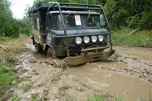

Защита прикручена жестко к багажнику, на раскачьке ничего не гнет и не отрывает. откидывается вперед чтоб поднять кабину.
Может создадите тему в разделе "Моя машина", довольно интересный аппарат и вопросов много.

poferk писал(а): Защита прикручена жестко к багажнику, на раскачьке ничего не гнет и не отрывает. откидывается вперед чтоб поднять кабину.
Фраза полная противоречий. ""Защита прикручена жестко к багажнику"" и при этом ""откидывается вперед чтоб поднять кабину"" - это что, вместе с "жестко прикрученым багажником"?
Или для того что бы откинуть кабину надо лезть на багажник и откручивать защиту?!
...Тогда вернуть её на место очень непросто! Одному это вряд ли удасться.
А на неровном грунте дырки уж точно не совместятся.

Чтоб откинуть кабину надо лезть на багажник и откручивать! По одиночке на этой машине не ездят! А на неровных поверхностях лучше дырки не совмещать а вставлять в них болт! Можно рукой направить!!!
