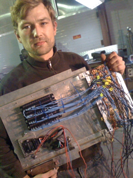

Добрый Фей
- ФАНАТИК
- Сообщения: 3138
- Поблагодарили: 3 раза
Re: Добрый Фей ГАЗ-66-15
тут решили немного упростить проводку. фото распределительного блока

Gucul
- Сообщения: 301
- Откуда: Украина
Добрый Фей писал(а):тут решили немного упростить проводку. фото распределительного блока
Похоже на материнскую плату от компа
