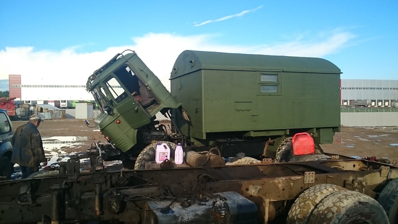

Договорились о встрече с водителем в каком-то грузовом сервисе на бетонке между ленинградкой и дмитровкой.все работы они решили делать при мне,
машина выглядела симпатично ,там как раз заканчивали менять масло и свечи ,в воздушном фильтре были следы воды , в карбюраторе тоже,
масло к этому времени успело отстояться и часть воды слилась отдельно от масла, двойная промывка какой-то буржуйской химией специально заказанной из германии удалила из мотора все признаки эмульсии( при последующем вскрытии мотора порадовало),
снятые свечи были все с потрескавшимися электродами ,видимо в цилиндры вода попала.
диагностика компом говорит что все параметры вро де бы в норме, но мотор как то странно себя ведет, на осцилограмме работы системы зажигания не понравилось что плавает синхрнизация относительно 1го цилиндра, вскрытие трамблера показало пробой крышки распределителя усугубившийся наличием влаги ,что и дало ошибочные данные в показаниях компьютера . меняем крышку ,сушим трамблер , странно , но изменения в работе двс не значительные. да , первое что было сделано ,подозревая гидроудар, что бы избежать лишних телодвижения,замерили компрессию, все отлично ,ровненько . еще час танцев с бубнами и тут в какой то момент слышу - щелк,щелк,щелк, в такт с провалом работы двс. вот оно! , осталось найти где , система зажигания на этом моторе стоит экранированная ,и доступ к высоковольтным проводам ограничен.поразмышляв логически ( диаграмма работы по каждому цилиндру ровная , а синхрогизация скачет ) разбираю центральный провод и втыкаю в место него кусок обычного вв провода , ВОТ ОНО! все заработало.

по дороге выяснился еще косяк , перестала включаться вискомуфта с электроприводом, НО удачно собранная система охлаждения и правильно отстроенная система зажигания так и не смогли дать двс закипеть , 40 км по трассе и 10 км по москве, стрелка встала как вкопанная чють не доходя 100гр, забегая вепред скажу , вискомуфту так запустить и не удалось , водные процедуры спалили контроллер,а он является единой деталью с корпусом муфты, не раздумывая не разу был преобретен комплект помпа +газоновская вискомуфта + крыльчатка.
поиски давления масла на поверхности мотора не увенчались успехом.

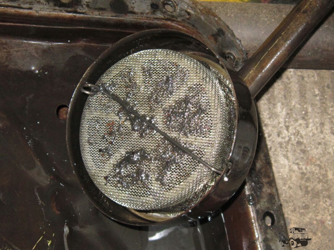

ну что ,лезем в поддон.....

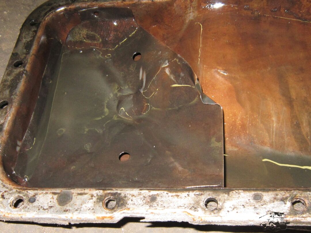

иии как говориться... надежда умерла последней....

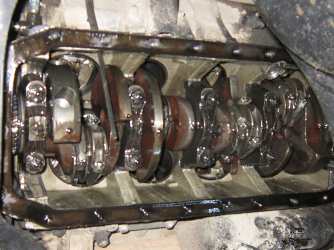

принимайте в полноценные члены клуба

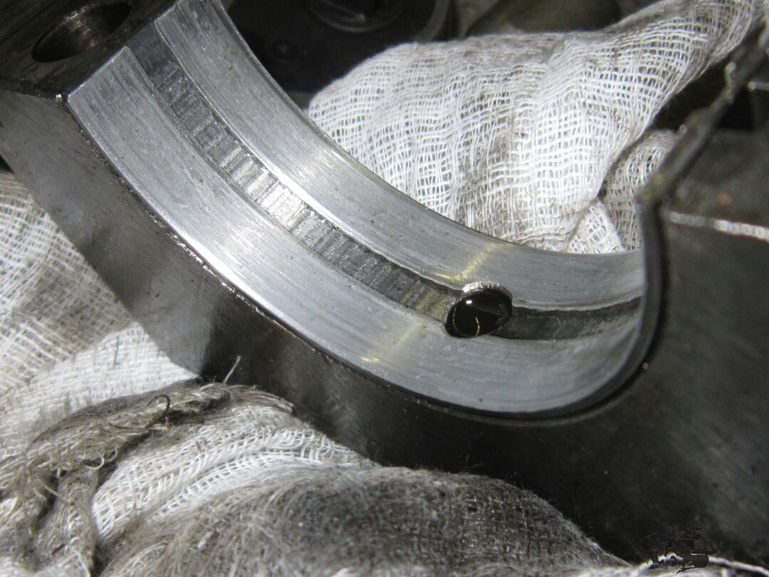

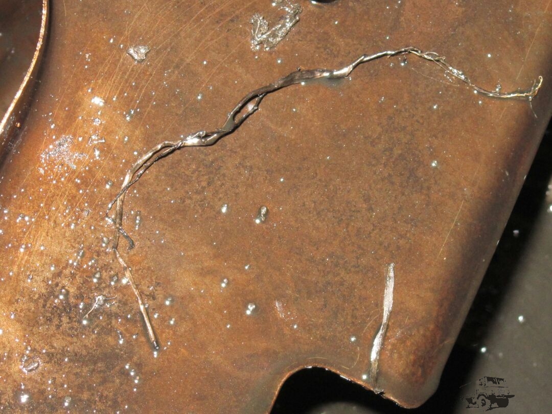

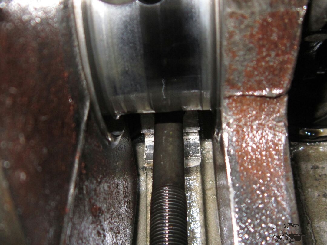

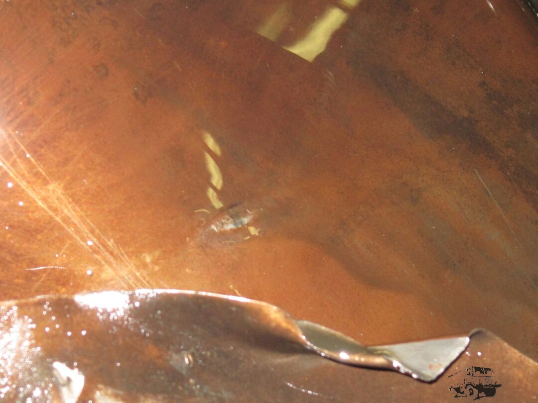

сильно смутило и удивило вот это...
что это было и как это могло произойти?????
пореждений больше не где нет , посторонних предметов нет .

пользуясь случаем ,добравшись до компьютера попробую закончить данную тему....
и так после водных купаний и пробеге на эиульсии , вскрытие показало ... колено точить ,вкладыши менять...
после вынесения приговора ,мной было предложено ,"все равно мотор снимаем ,давай весь раскидаем ,продефектуем ...."
хозяин с водителем взяли паузу и через неделю выдали... делаем местный ремонт, колено ремонтируем , вкладыши меняем,разбирать не будем , решаем проблемы по мере их поступления.... было бы сказано...понеслась.
фото процесса не делал. колено проточили до 2 ремонта, вкладыши поставили без канавки. давление масла на холостых появилось. и держалось в районе 1.5-2 атм. а вот с балансом работы цилиндров пришлось повоевать , да и до конца так вывести в 0 не удалось. так же не удалось окончательно устранить клапанный стрекот по правой стороне, и еще после водных поцедур появился характерный "масляный" выхлоп, видимо кольца сьело эмульсией, увы , хозяин сказал все потом, с начало покатать а там видно будет,может мотор поменяем.. потом так потом ,на том и порешили. добивайте мотор дальше,

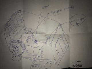

далее как в сказке ...долго ли-коротко ли ... а спустя полгода звонок , звонит водитель Михаил, встречный шуточный вопрос "что мотор укатали?" да нет, говорит, ездит без проблем , поддымливает чутка. Вопрос не в нем , помнишь, говорит , шеф спрашивал мимоходом , вот бы кунг обустроить под техничку... да говорю помню ... возьмешься ?... а , давай , возьмусь ,нужны Т/У,и все хотлки,давай встретимся ,порисуем. Т/У выглядело так:
первое- закрепить запаску и придумать как ее вынимать из кунга (внешний кронштей был демонтирован ,так как затруднял закатку-выкатку квадрика)
второе -нужны ящики или шкафы для хранения инвентаря (все построенные мной были снесены , так как так же мешали размещению квадрика.

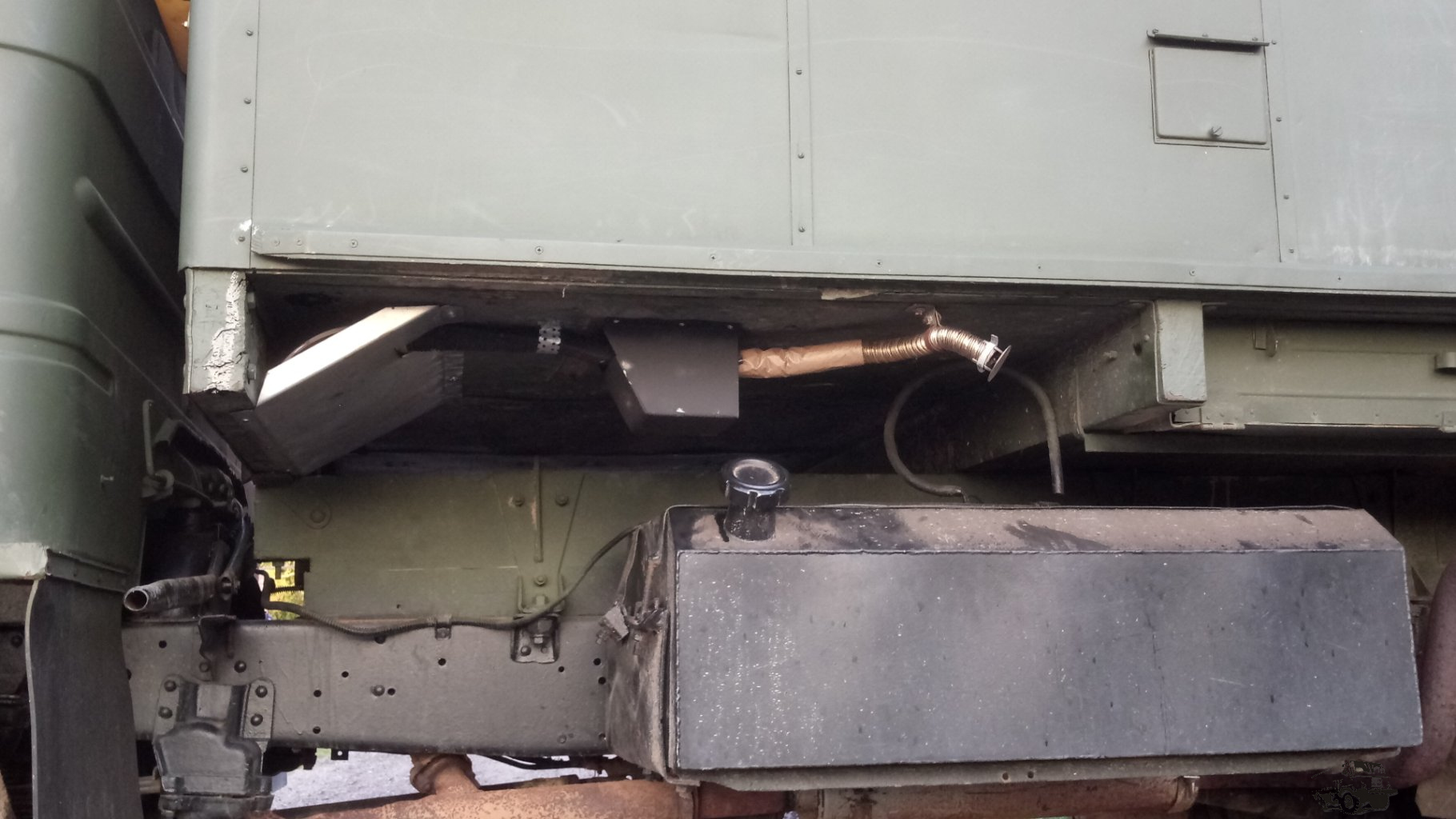

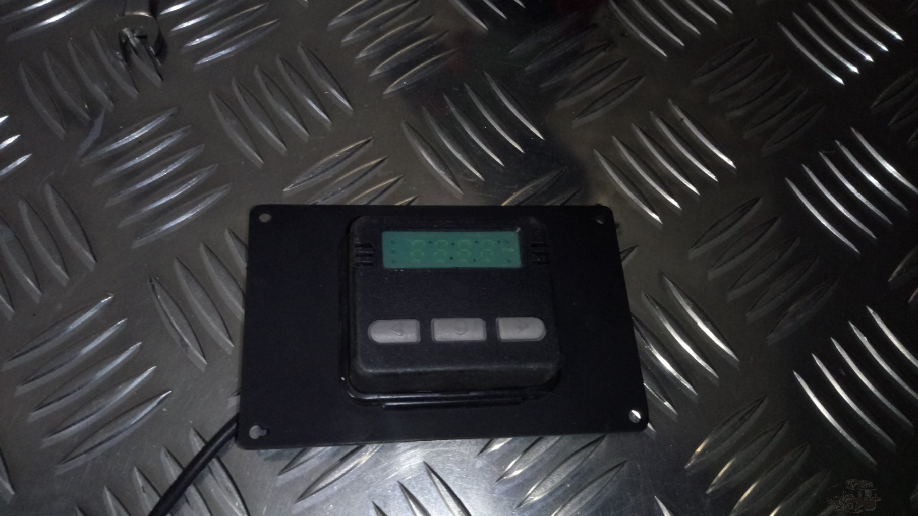

ко всему я еще предложил установить планар для отопления и генератор для энергообеспечения выездов.а так же обшить пол и стены алюминием ,что бы удобней было наводить порядок после выездов ,типо керхером сдул и чисто.
На том и порешили, забрал машину и понеслась....

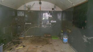

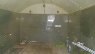

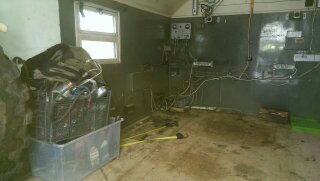

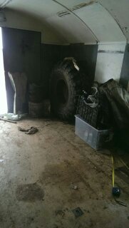

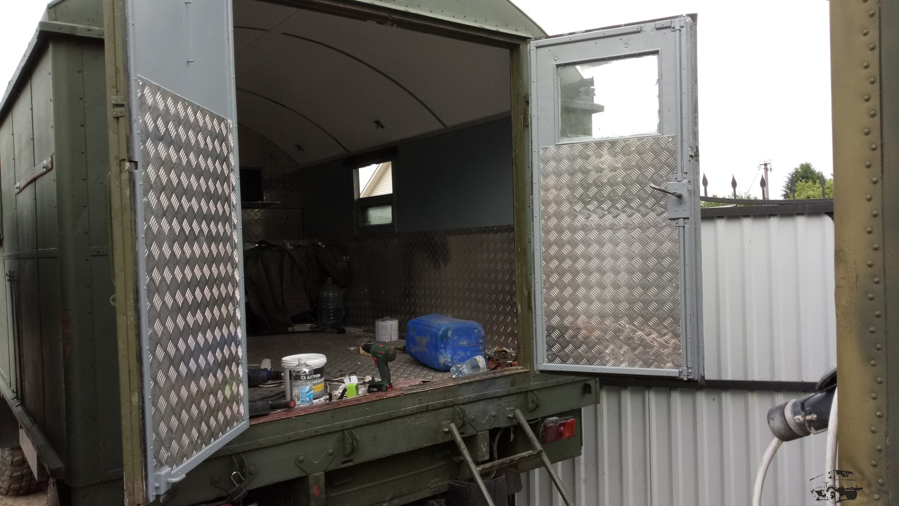

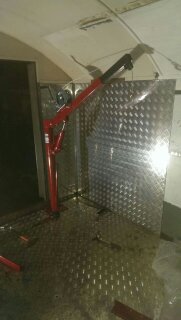

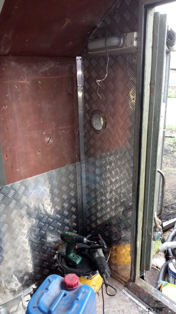

было так

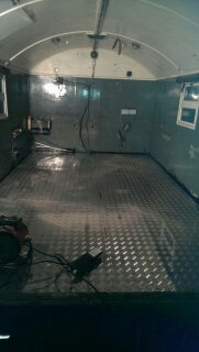

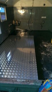

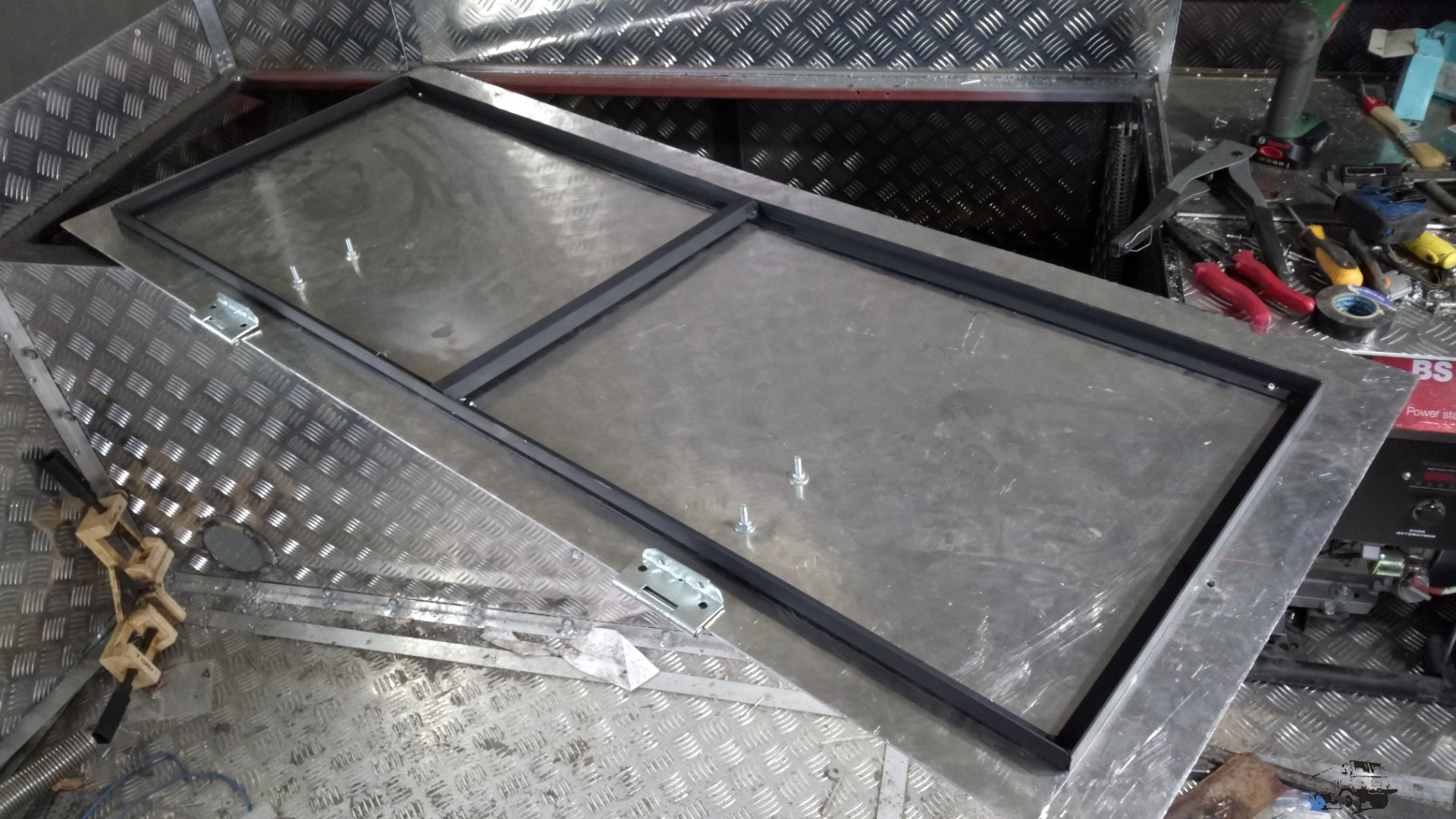

сначала пол. алюминий положил на битумную мастику.что бы доски от воды не погнили.

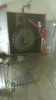

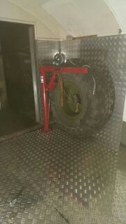

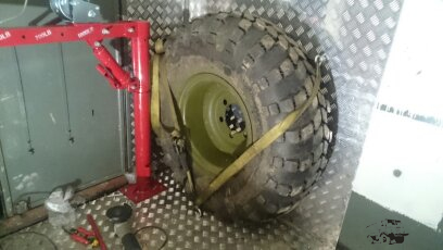

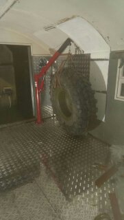

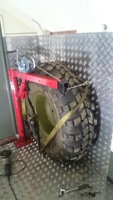

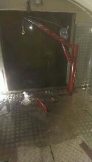

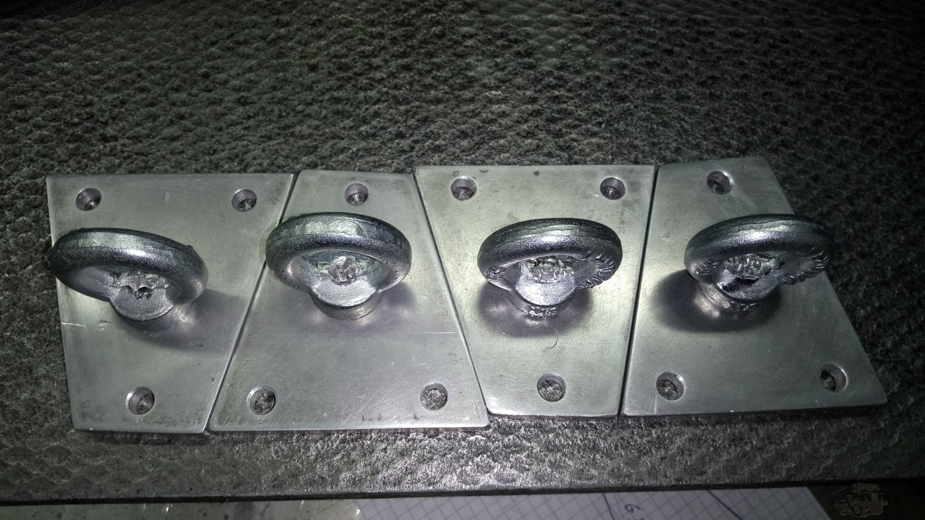

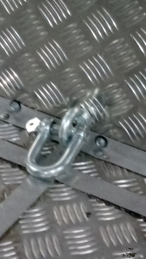

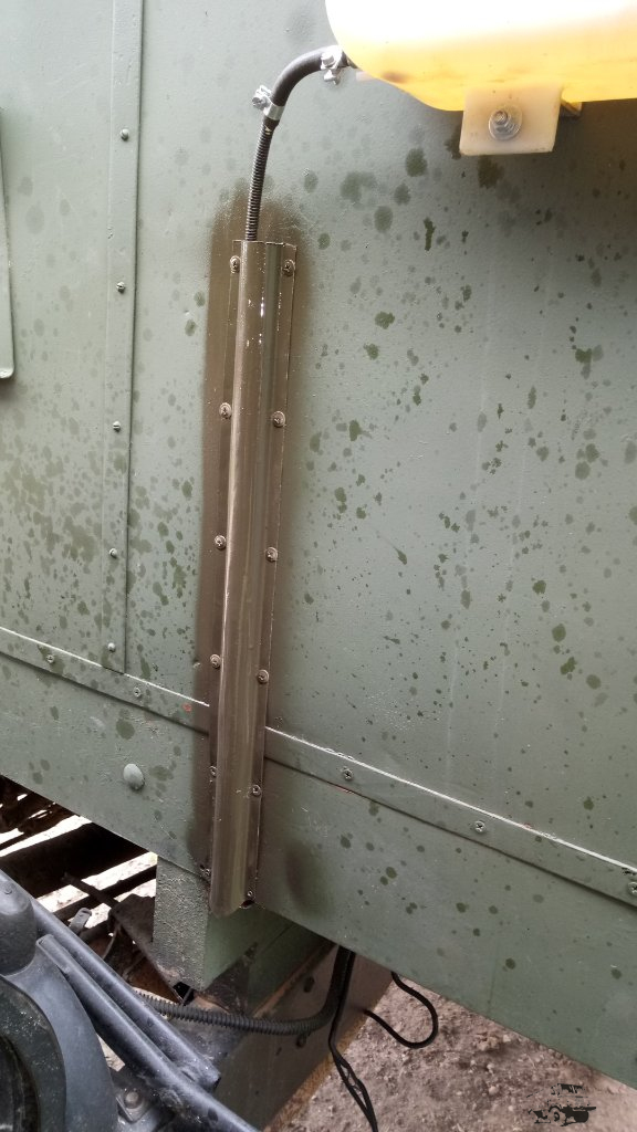

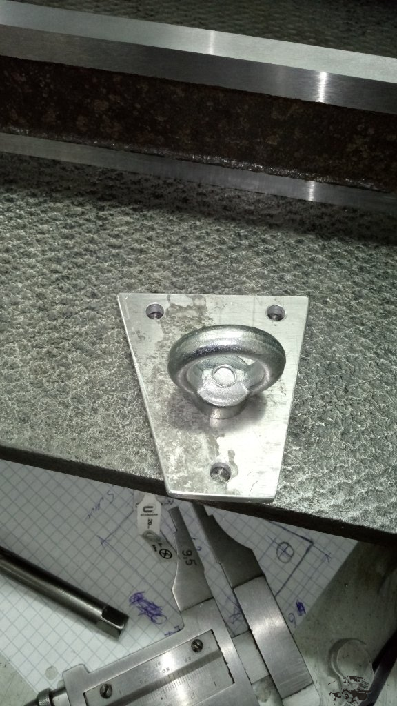

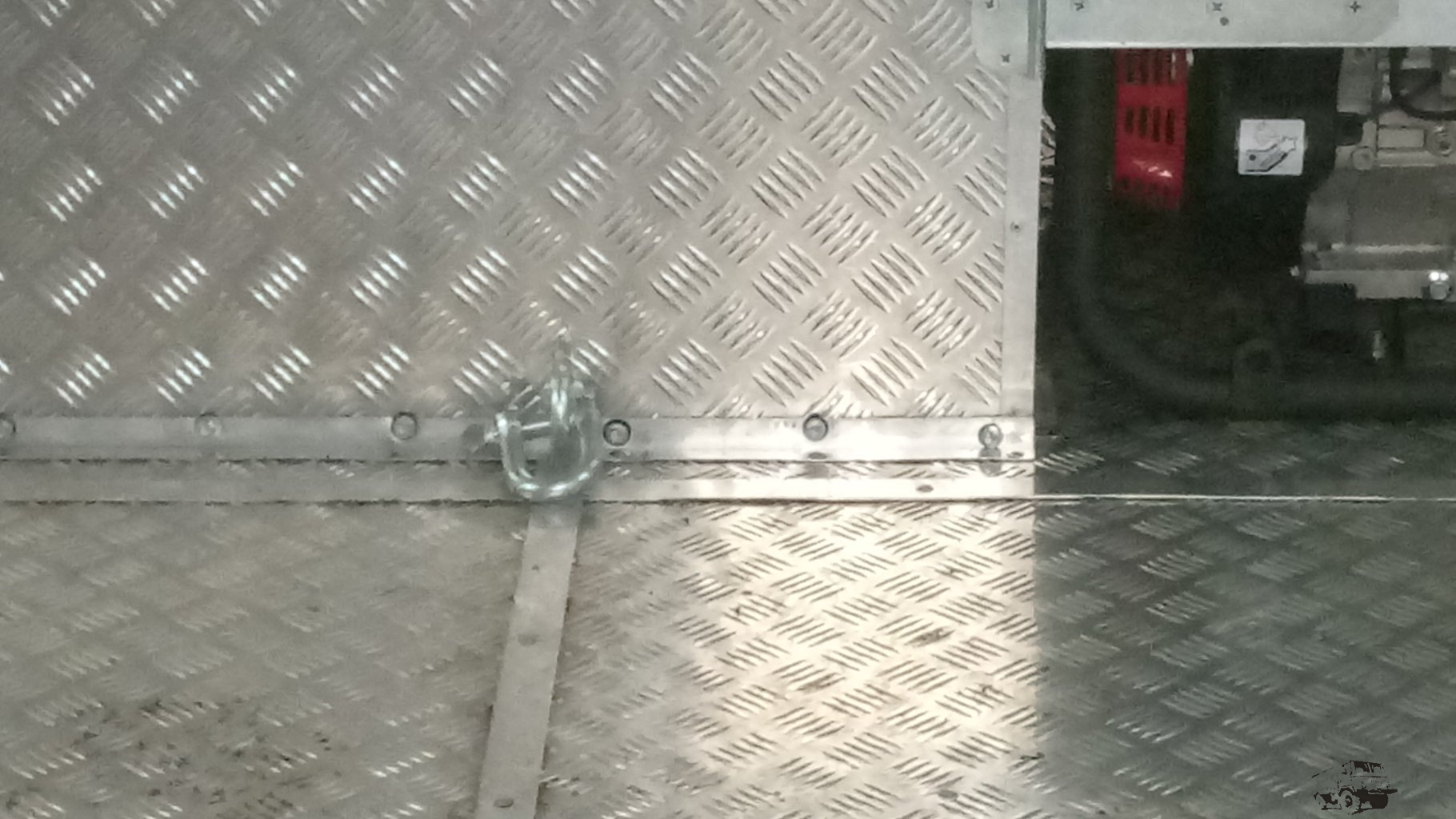

далее запаска и кран
- harli
- Сообщения: 4813
- Откуда: МО Химки
- Поблагодарили: 7 раз

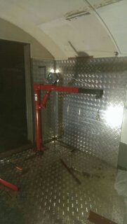

кран и запаска

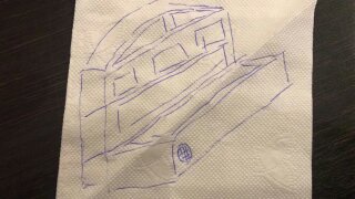

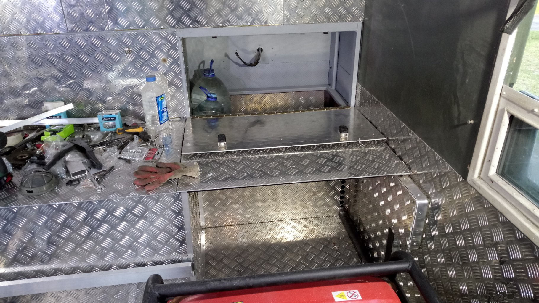

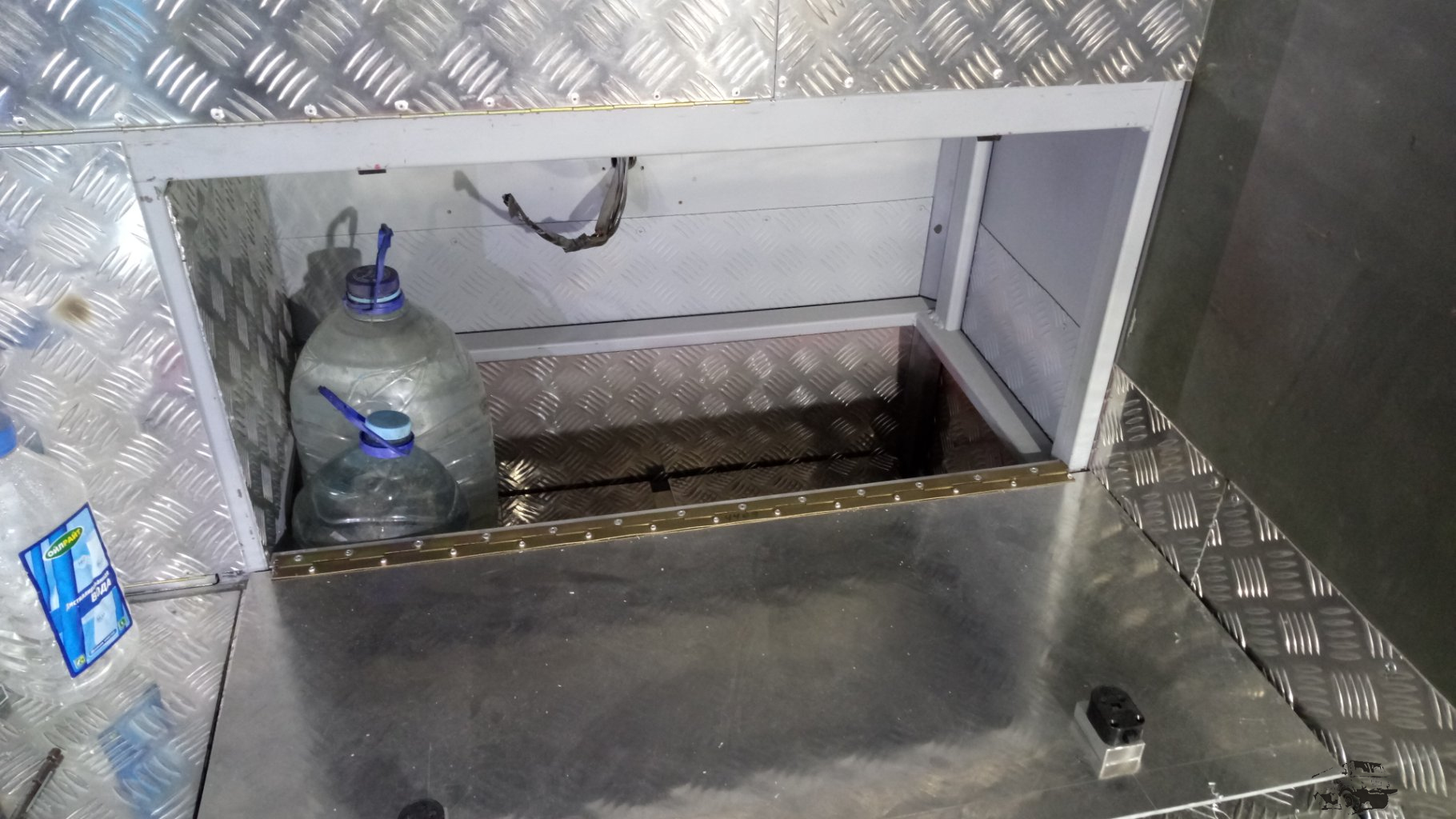

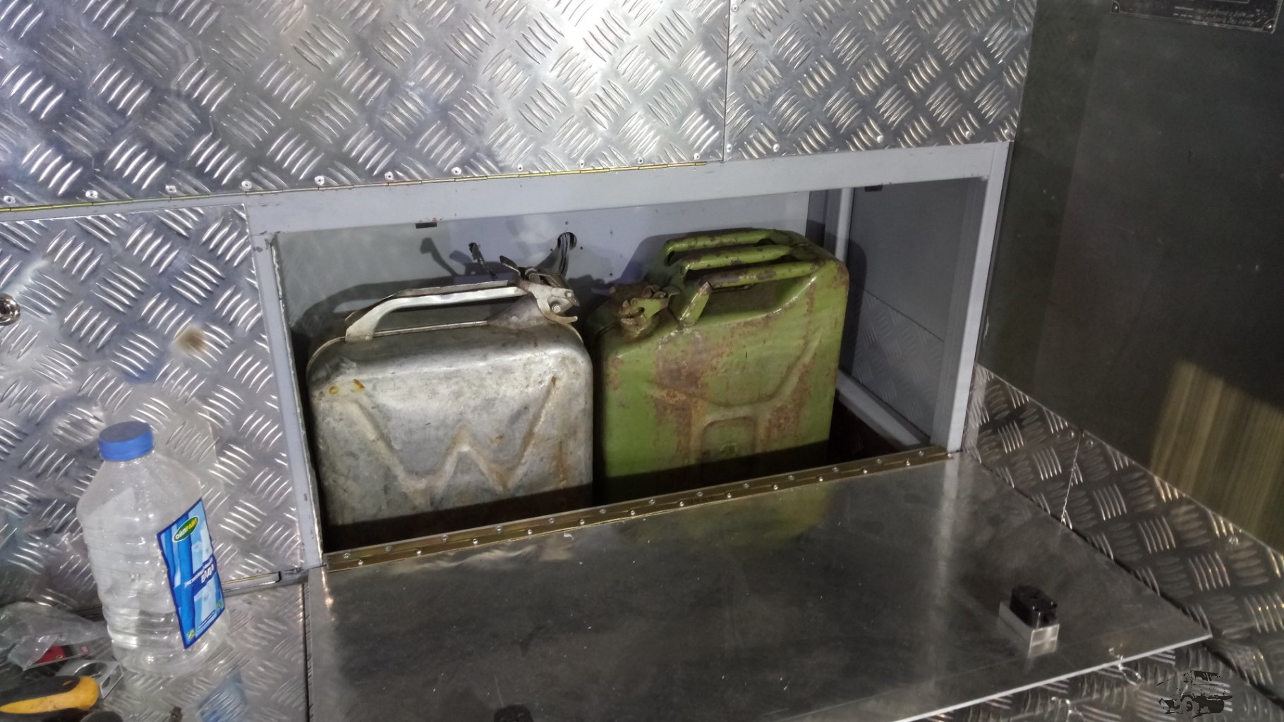

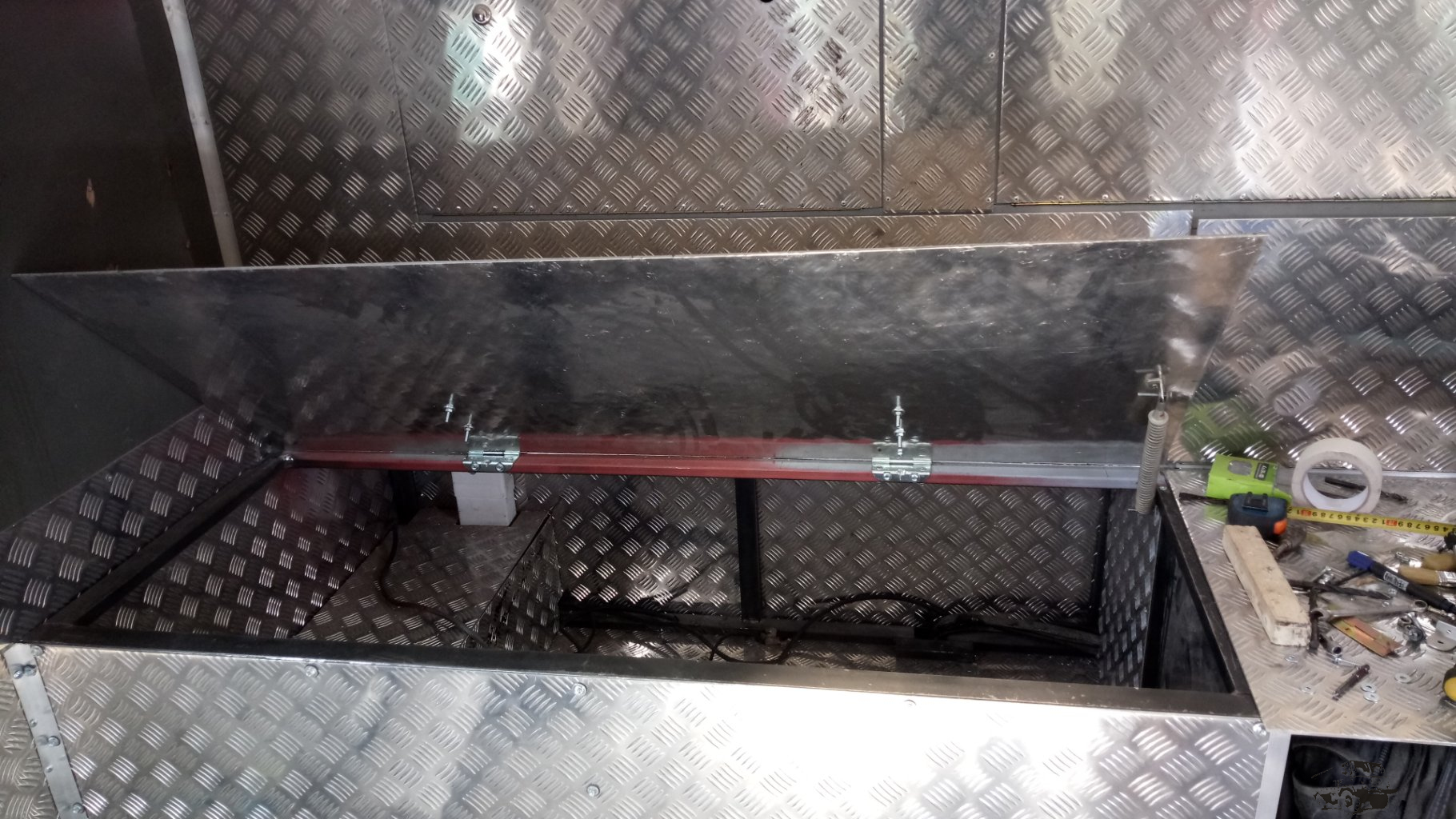

дальше ящик-стелаж

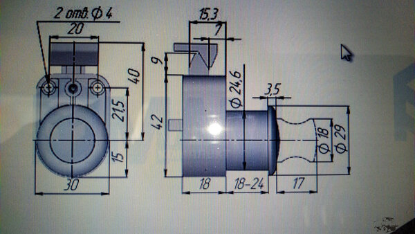

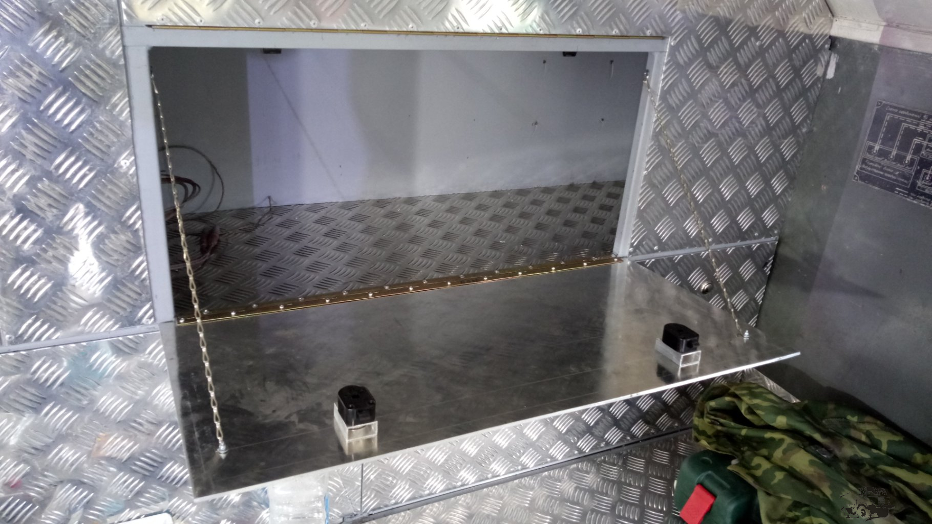

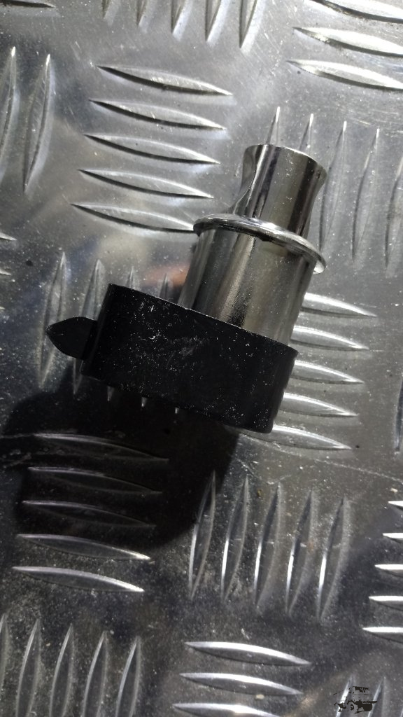

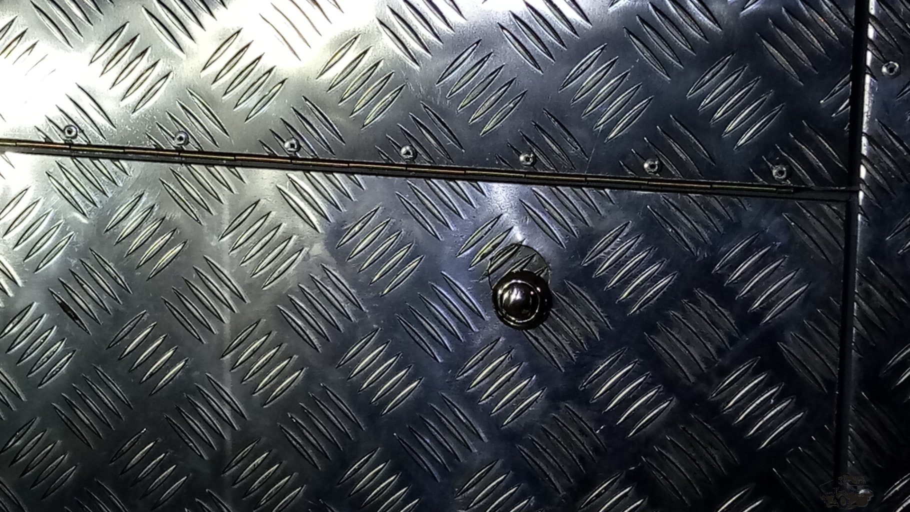

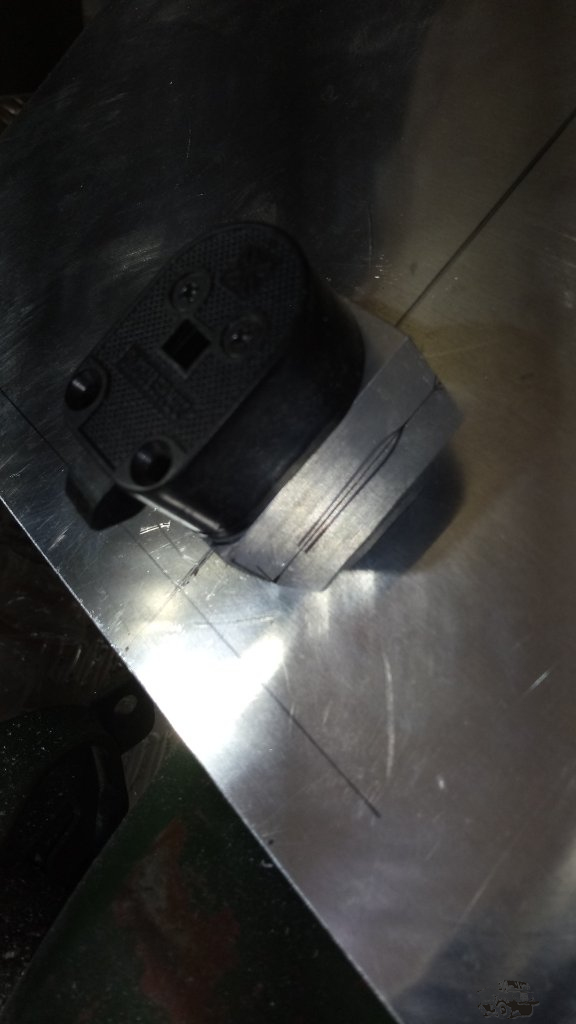

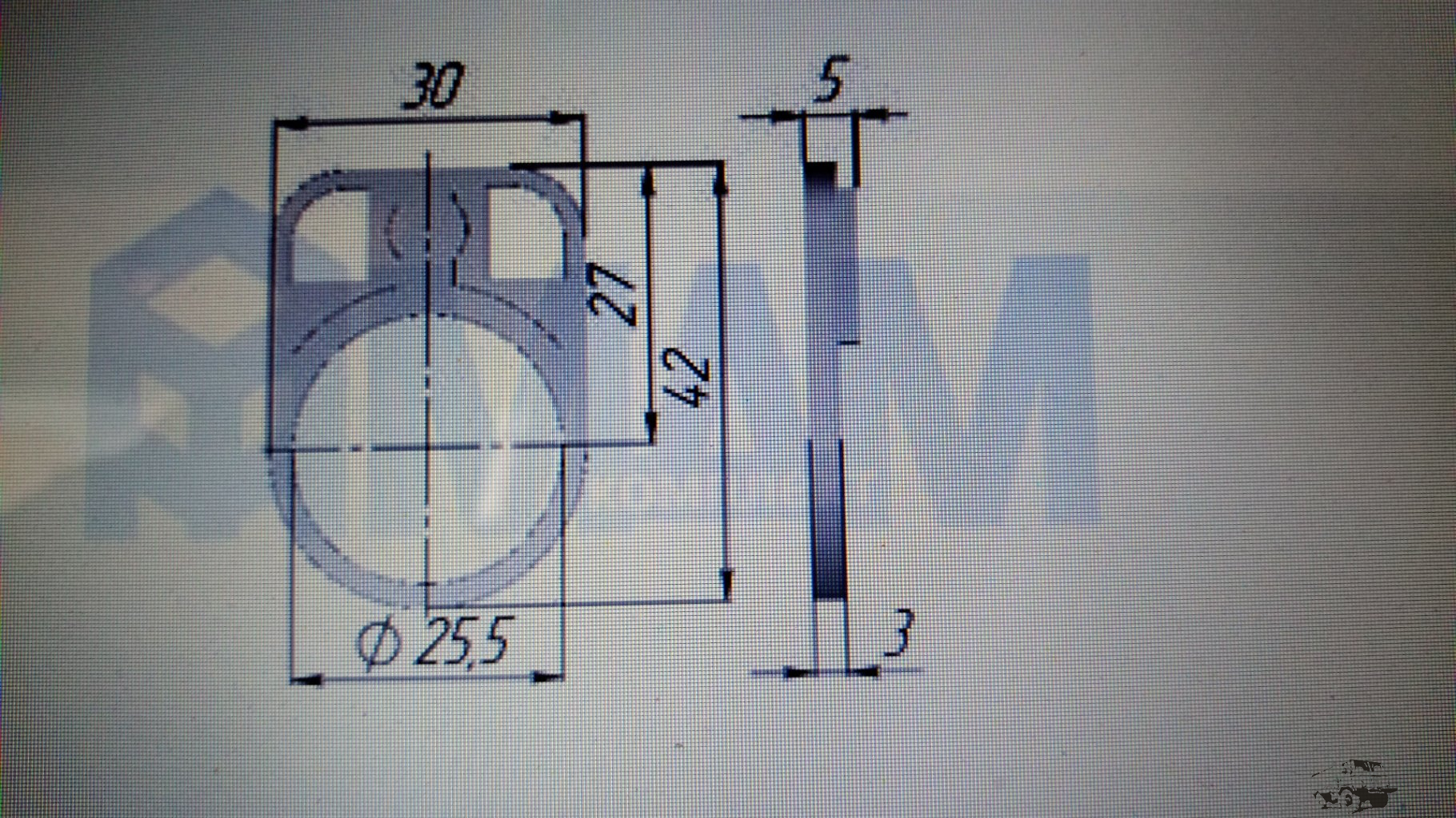

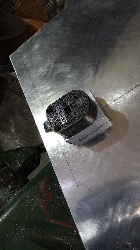

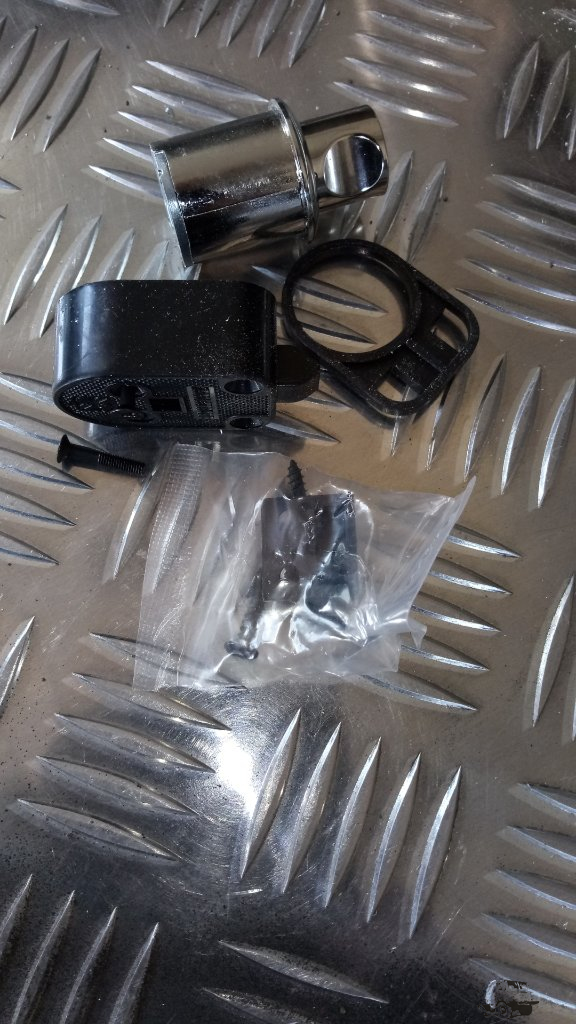

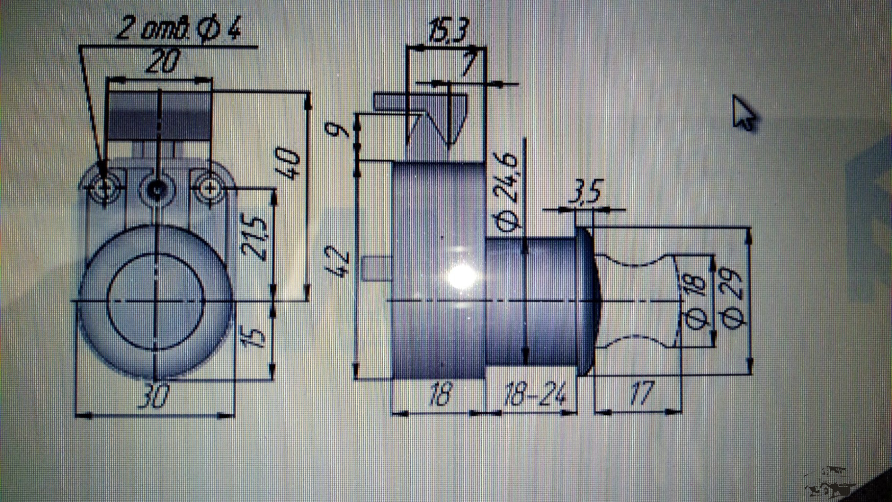

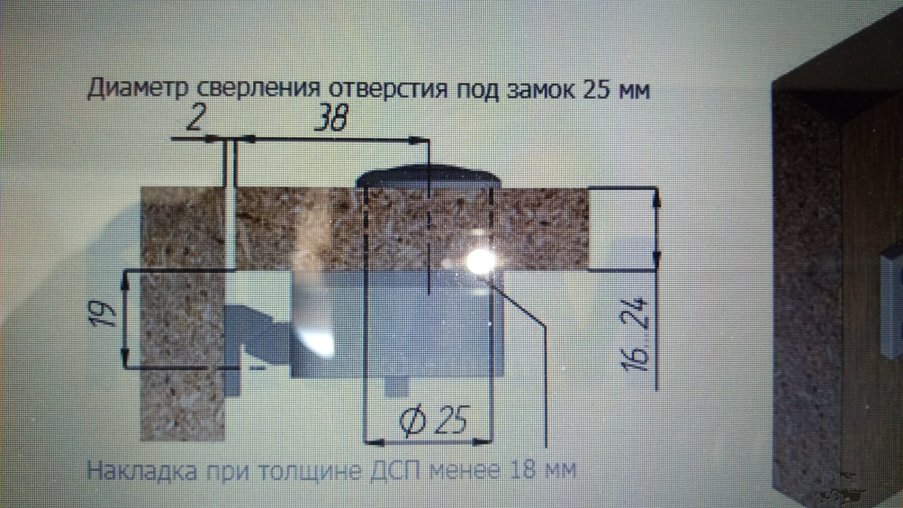

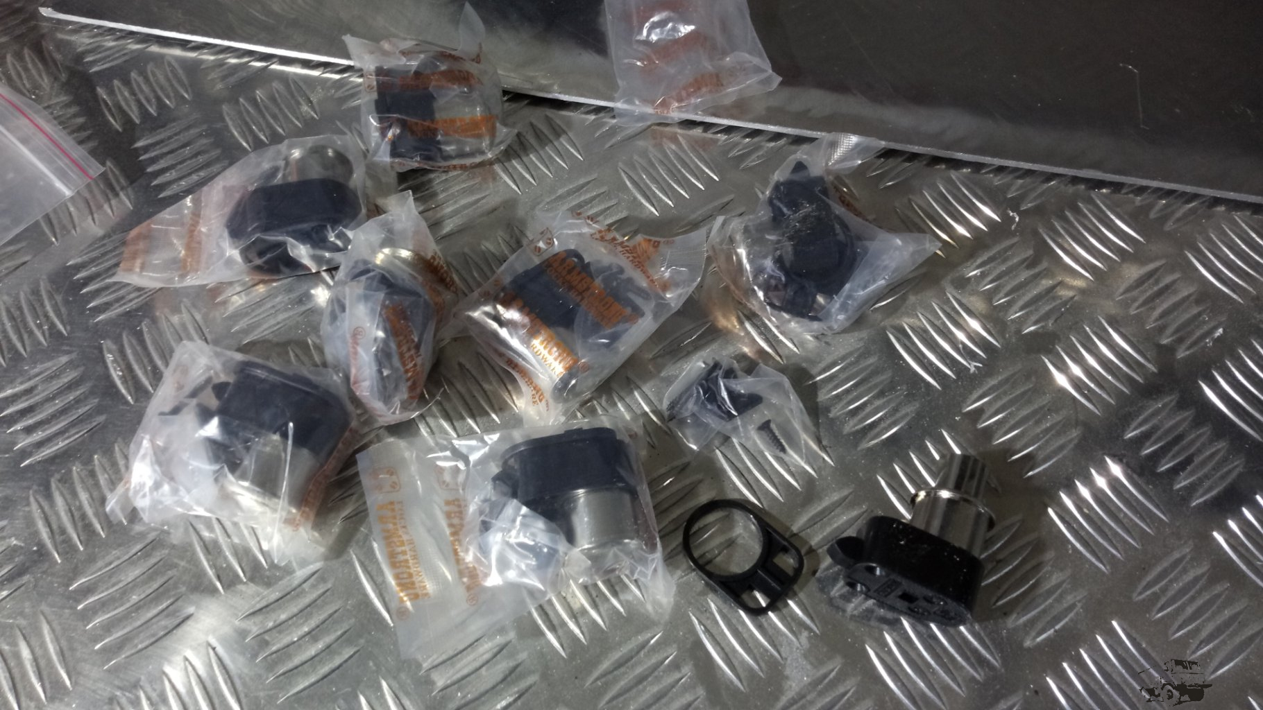

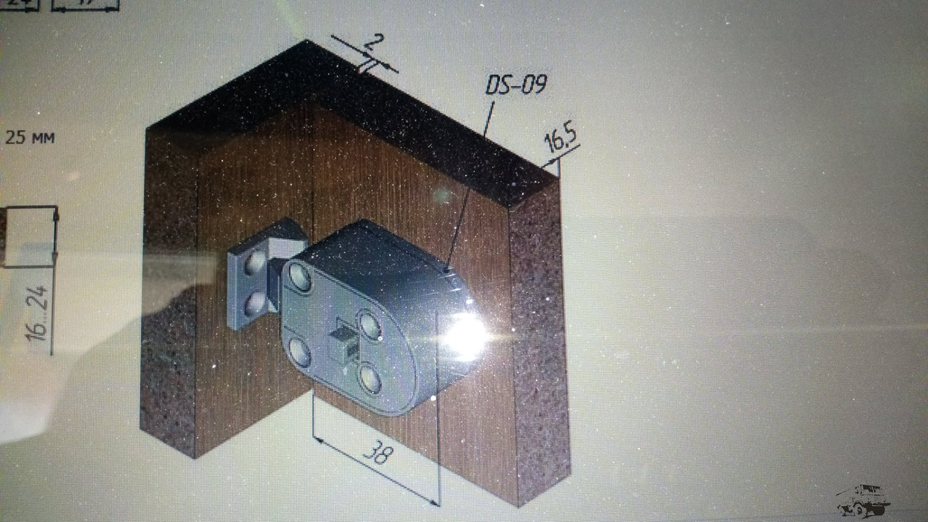

для фиксации дверец выбор пал на замки кнопки , хорошо зарекомендовавшие себя на пришлом проекте, спасибо Лиснику за наводку

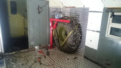

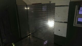

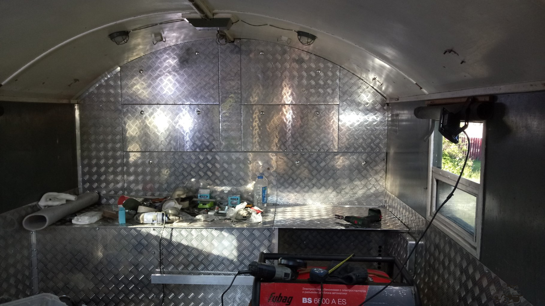

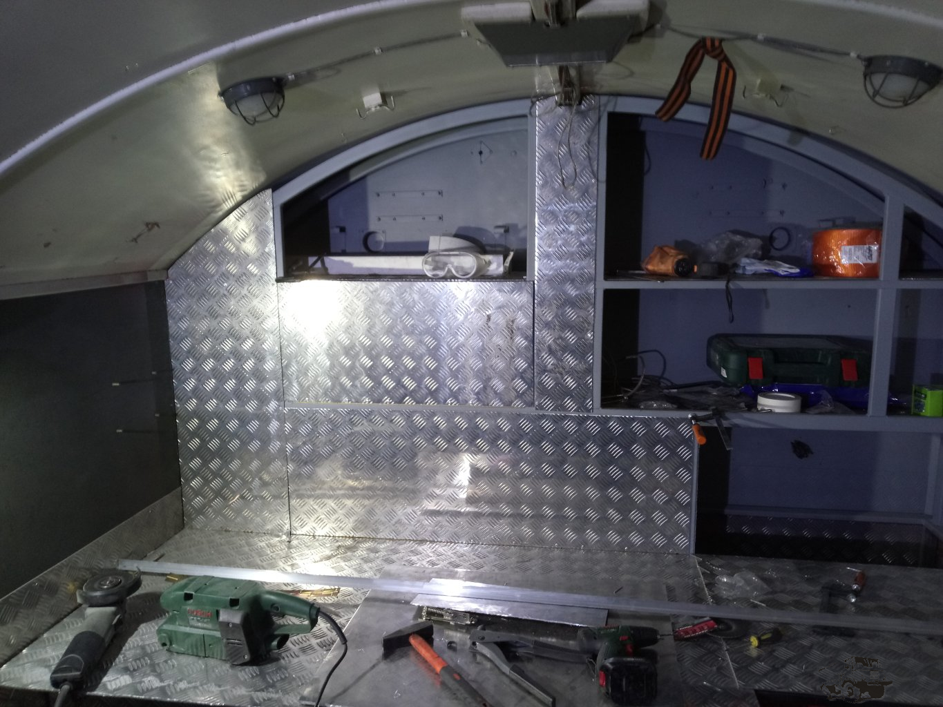

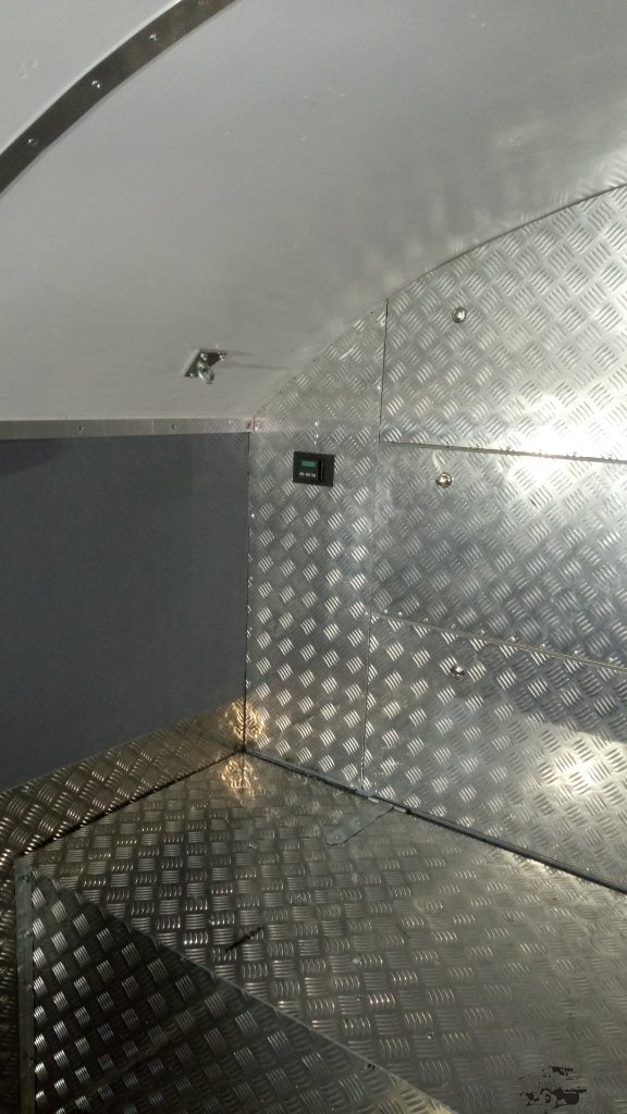

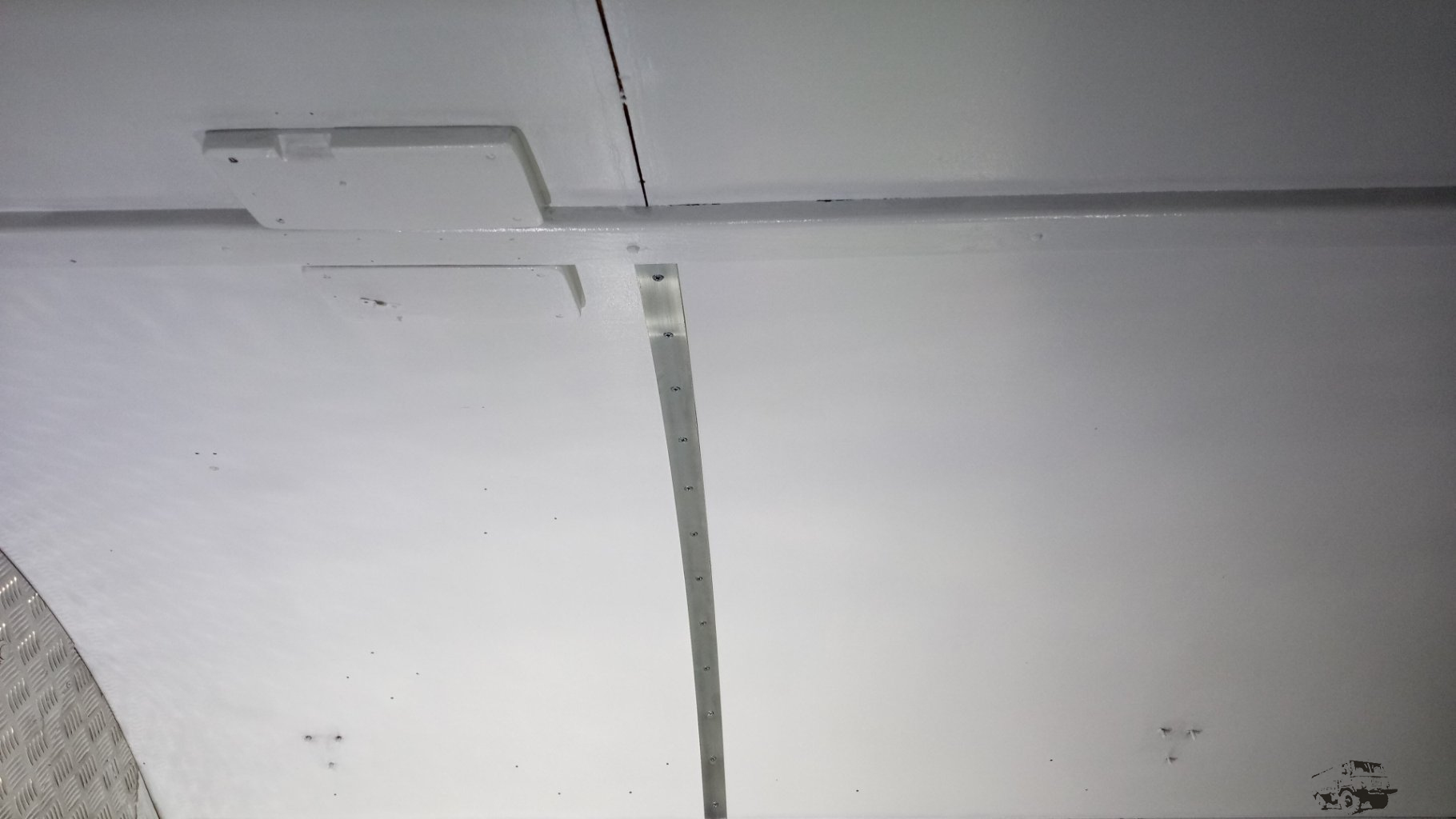

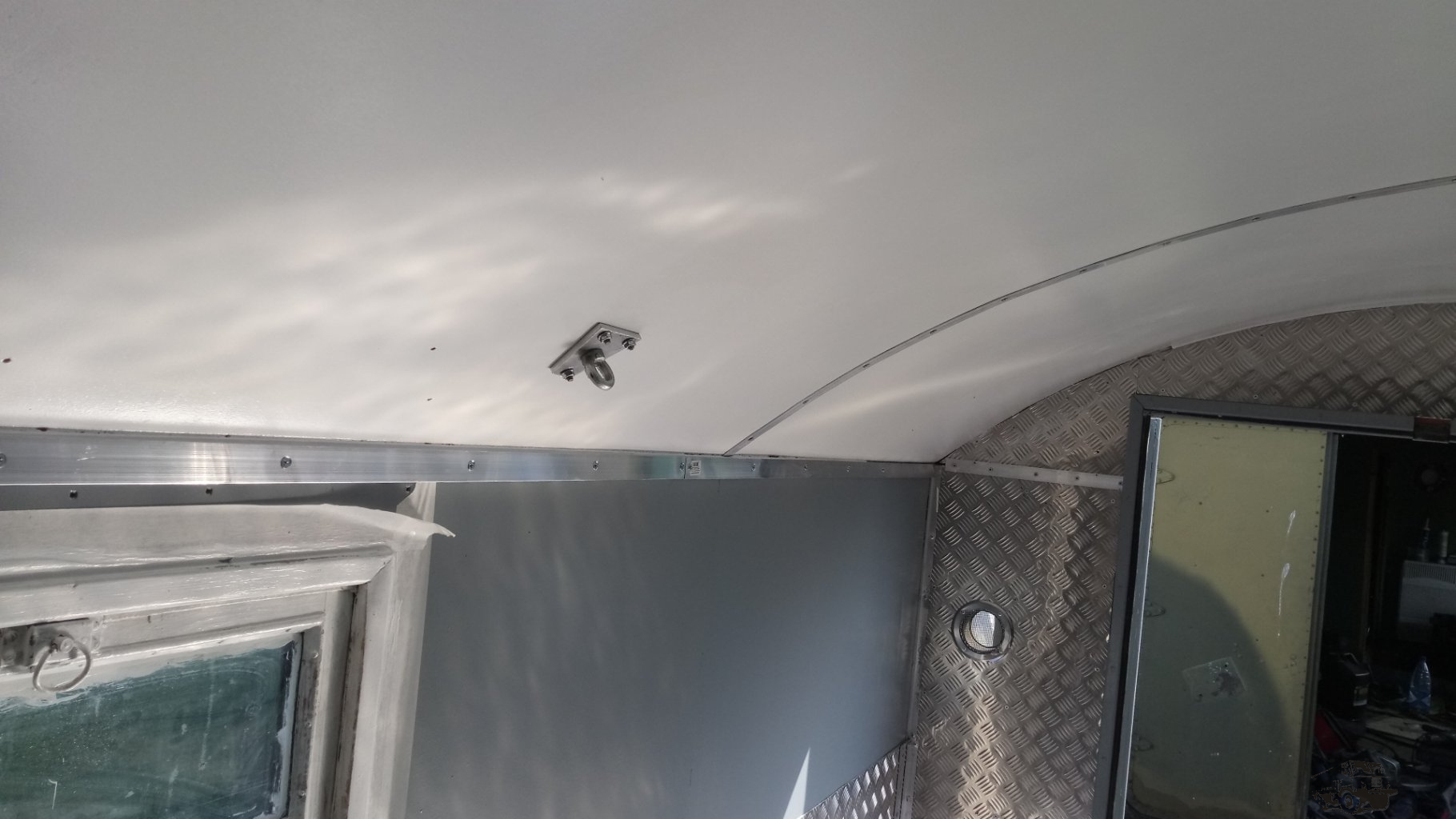

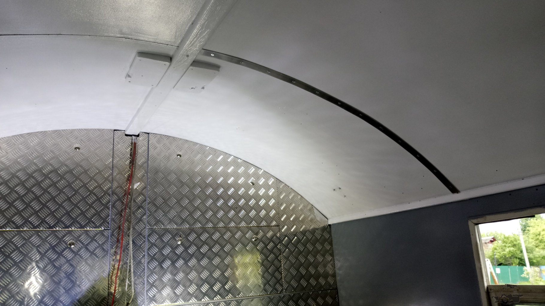

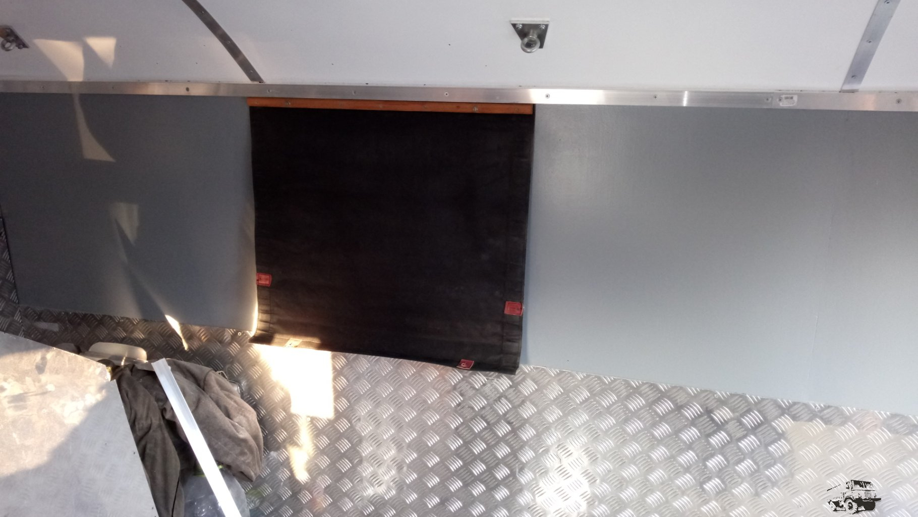

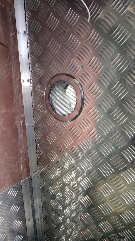

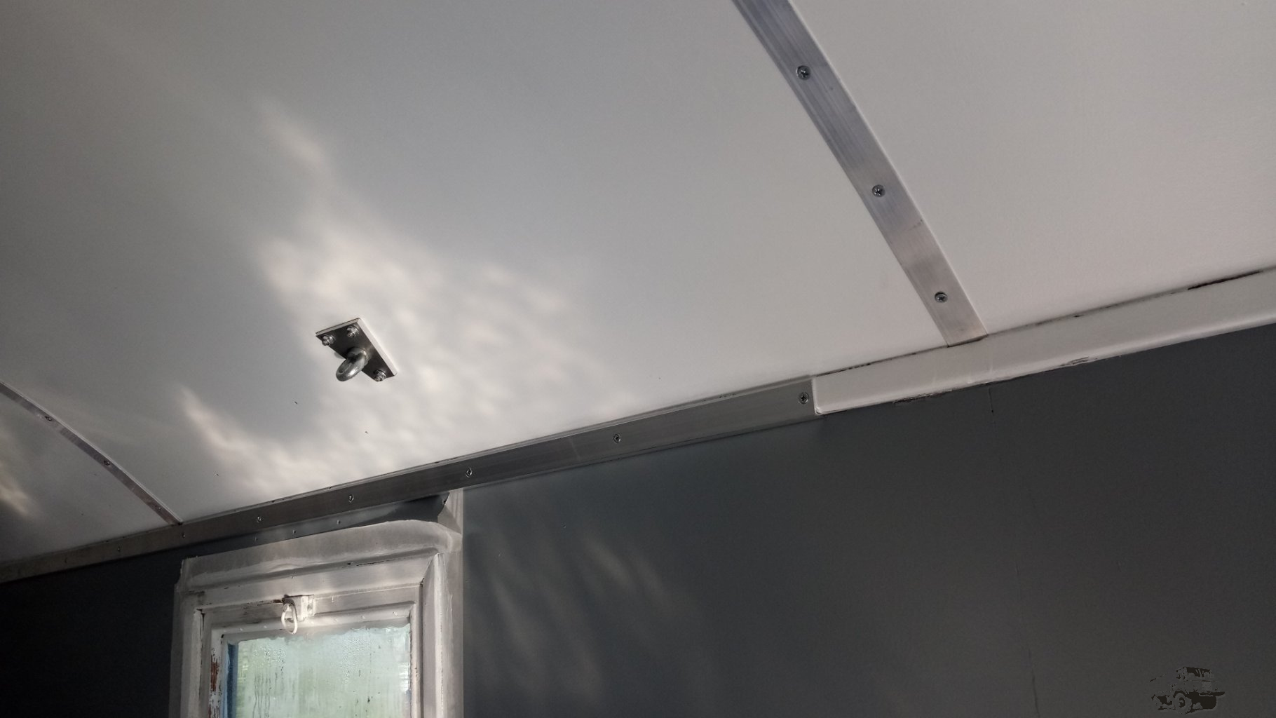

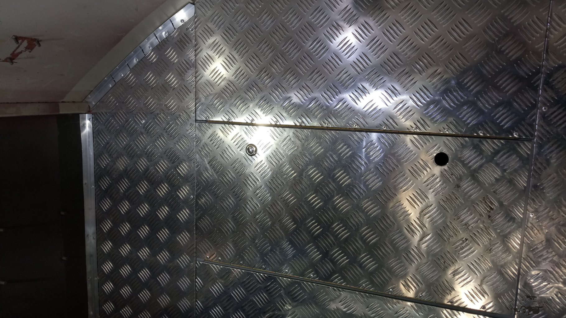

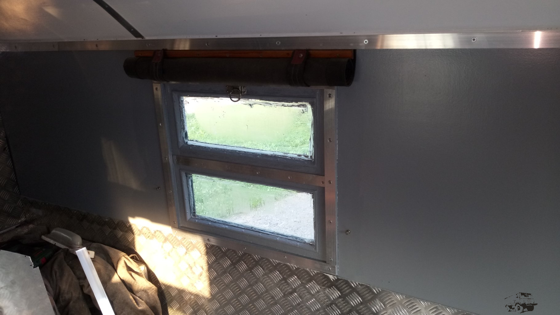

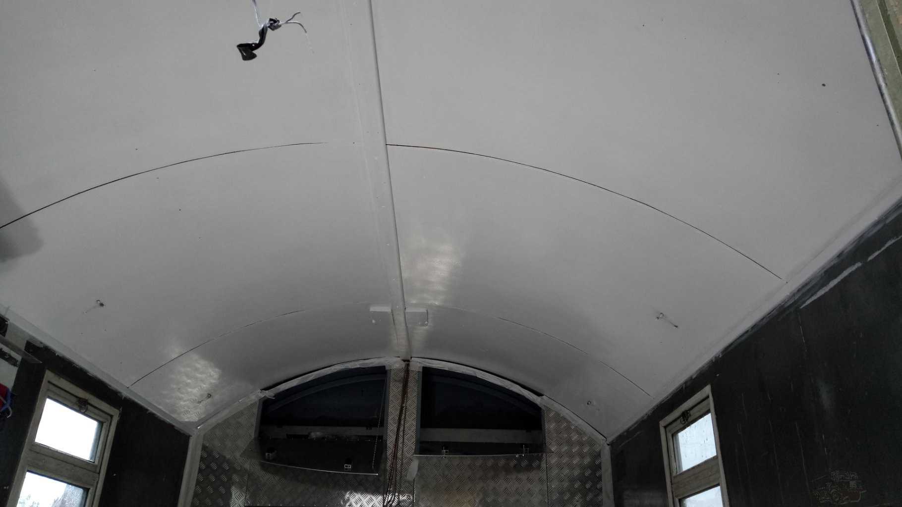

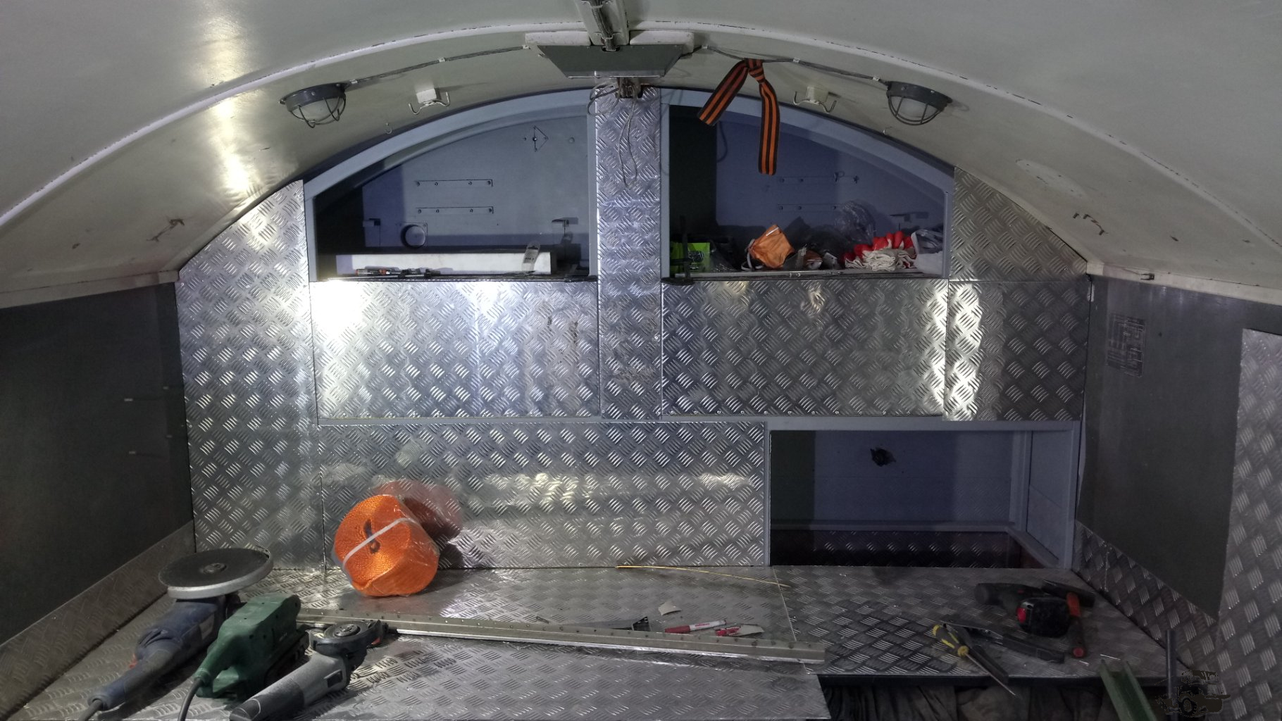

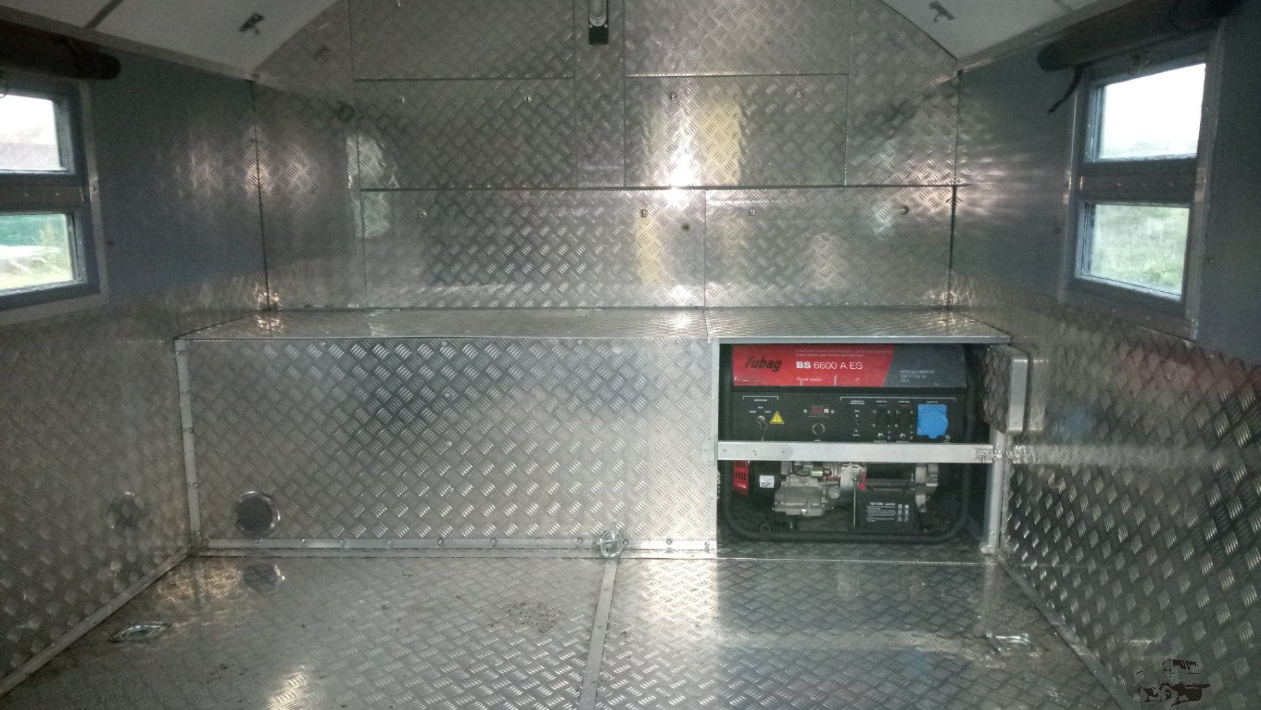

дальше стены ,потолок, и украшения
- harli
- Сообщения: 4813
- Откуда: МО Химки
и еще немного

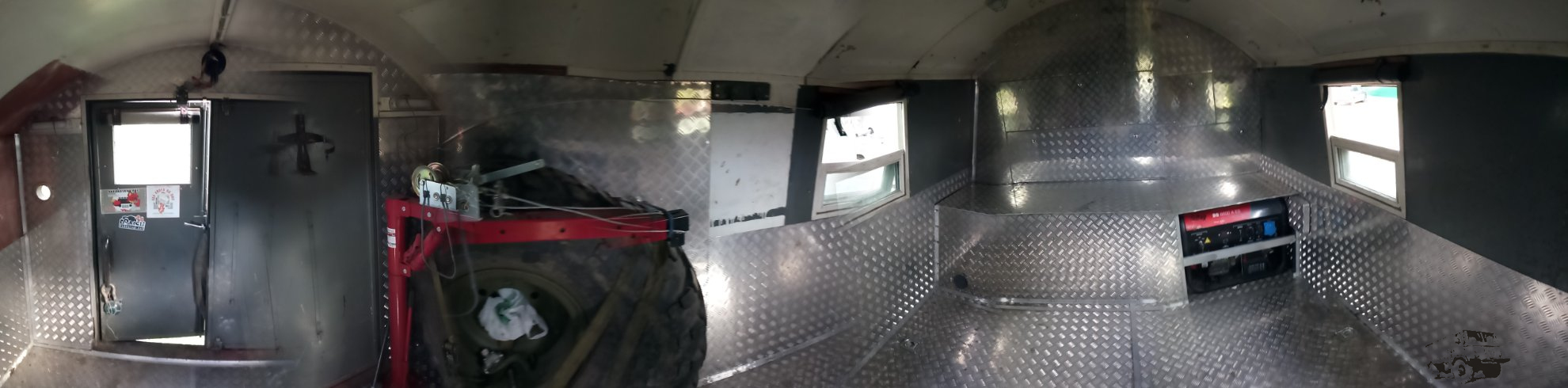

панорама
