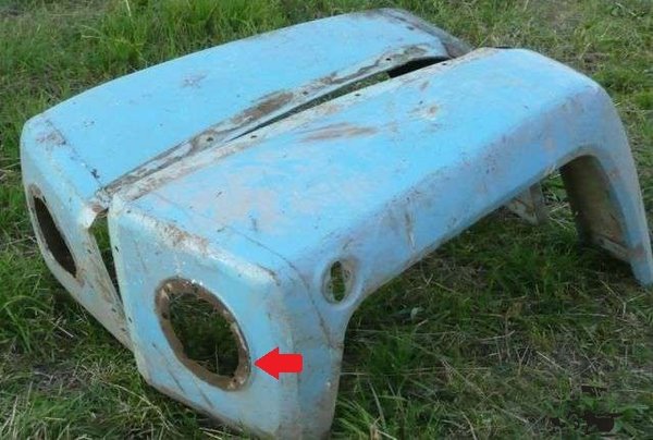

vovan53 писал(а):[post]362843[/post] Подскажите пропал свет нет не ближнего не дальнего.
Сталкивался с похожей проблемой. Дело свелось к тому что снял оба блока предохранителей, разобрал их и наждачной бумагой отшлифовал все контакты (покрыты были налётом каким-то или окислились).
И можно (нужно) посмотреть массу под прокладкой фары от ржавчины и времени может отвалиться или ещё чего.
Ну и как писал e2-e4 проверка цепей на целостность. Удачи в ремонте.
