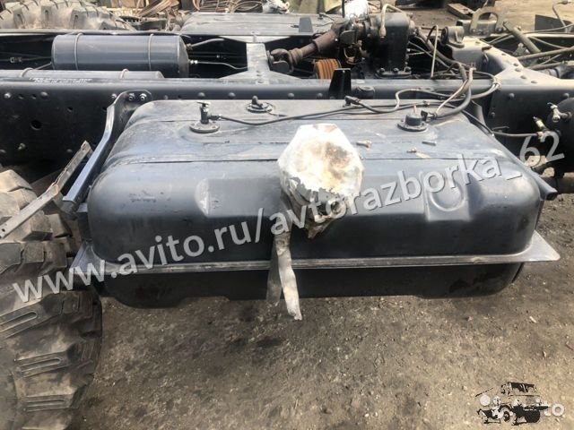

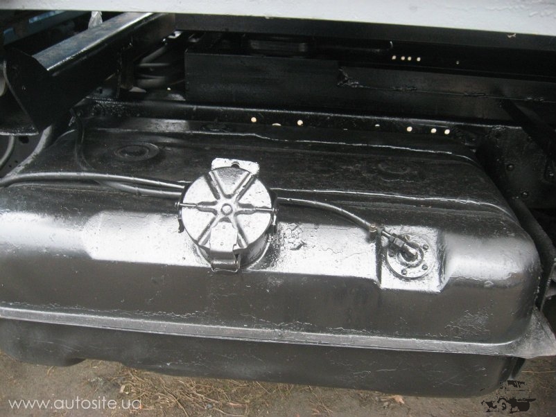

в процессе поиска баков от 130 или 131, обнаружил что у них есть два разных бака.
у одного питание сверху бака, а у другого справа от заливной горловины. в одном месте сказали что это левый и правый. (фото ниже). на фото так и есть один левый, другой правый, но убедиться бы в этом точно)
кто подскажет? понять какие баки брать.
[ref]Кочегар НЛО[/ref], подскажи какие ты брал? или это так и есть левый и правый? трубки для подсоединения ты брал от 130?
спасибо!

Aleks_gg писал(а):[post]395185[/post] на фото так и есть один левый, другой правый, но убедиться бы в этом точно)
да
самодельный топливный бак
Вот тут точно не подскажу , у меня и тот и другой... Но на одном нет сапуна , там клапан в крышке , что не есть хорошо. Лично я бы ставил с сапунами оба...

serega.kam писал(а):[post]395188[/post] да
Кочегар НЛО писал(а):[post]395233[/post] Вот тут точно не подскажу , у меня и тот и другой... Но на одном нет сапуна , там клапан в крышке , что не есть хорошо. Лично я бы ставил с сапунами оба...
понял.
спасибо.
